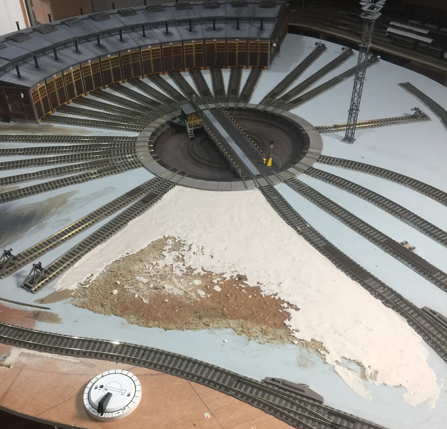

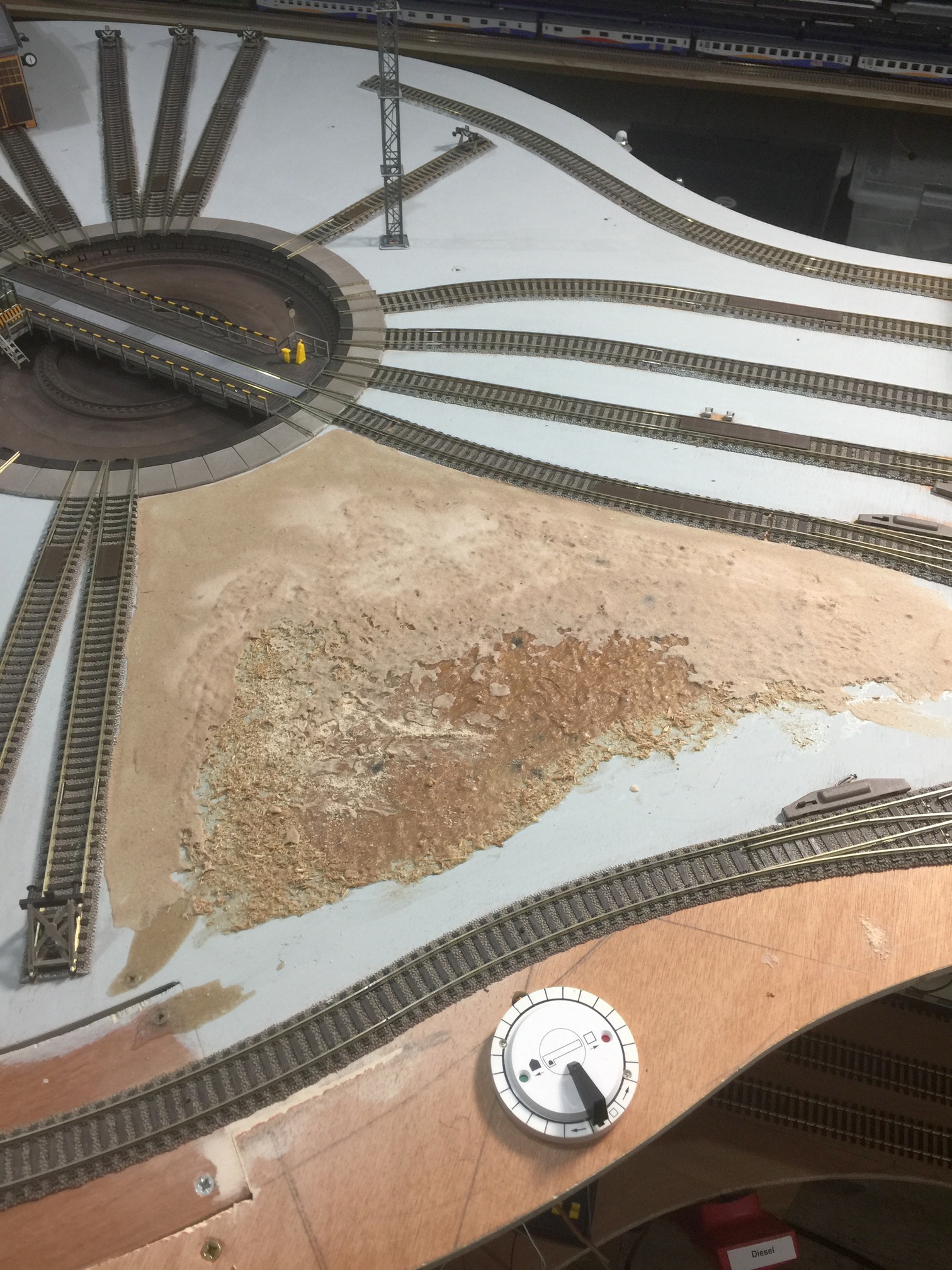

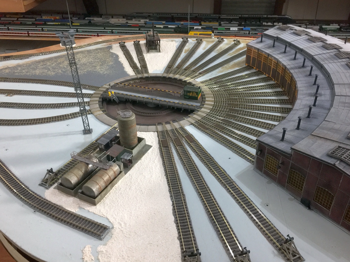

Deuxième couche fine sur première couche plus grossière : décidément, ça prend beaucoup de temps à sécher, et ce n'est guère concluant !
Essais de peinture aussi ; pareil : bof, bof, bof.
Je ne sais pas trop comment je vais poursuivre les tests (mais j'attends le plâtre Heki)...

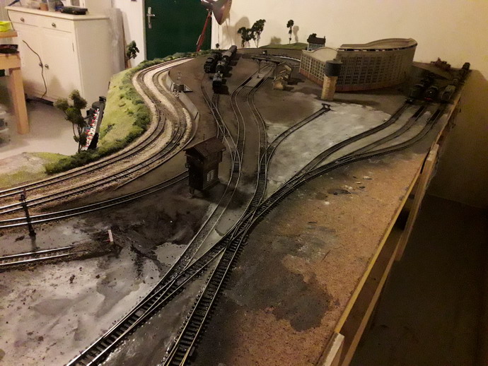

A défaut d'être joli, c'est réaliste. Quelques buissons dessus, des ronces entourant une caisse de vieux wagon, et c'est parfait ;-)

Merci, mais je ne le sens pas trop, aussi je poursuis mes tests ; sans attendre le plâtre gris Heki, j'ai utilisé... du plâtre tout bête, très fin, pour voir à épaissir la mixture (sinon, toujours avec colle + eau + sciure, version très fine).
A voir après séchage...

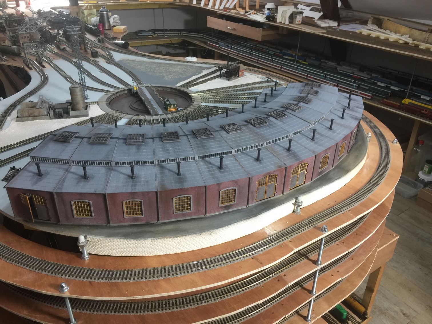

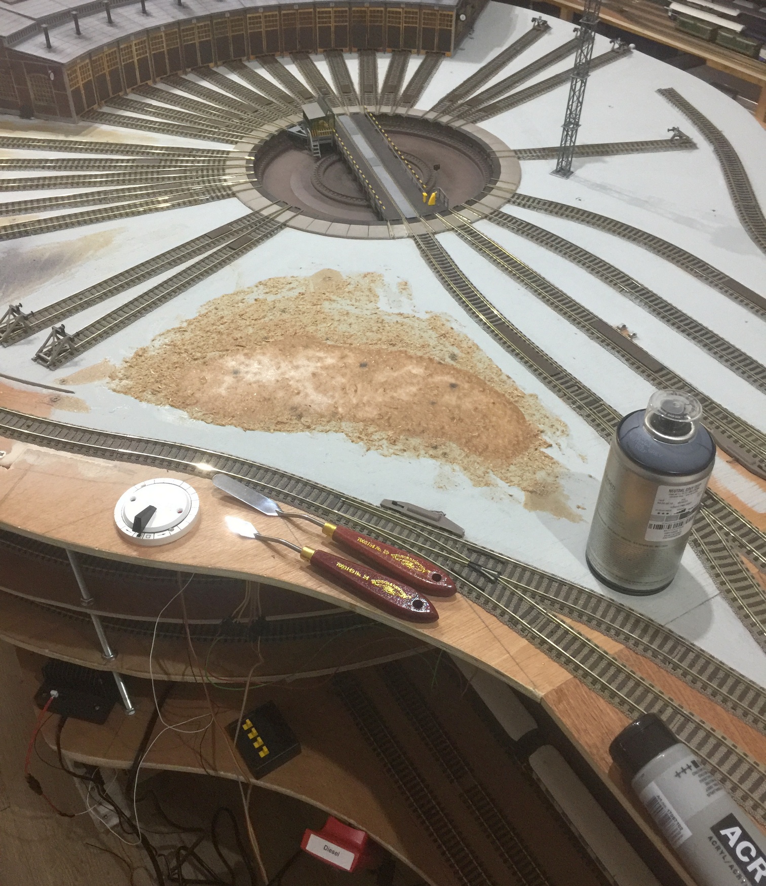

Tâtonnements et essais, suite...
D'abord un nouveau "gris ciment" pour le "fond", bien plus conforme, plus une patine pour le terrain à l'arrière de la rotonde (terre à décor + voile de boue, pour voir ce que cela donne) :
La liaison rotonde-sol est quand même meilleure qu'avec le contreplaqué !
Le muret en dessous reste à finir, et à peindre (lavis) et patiner un peu.

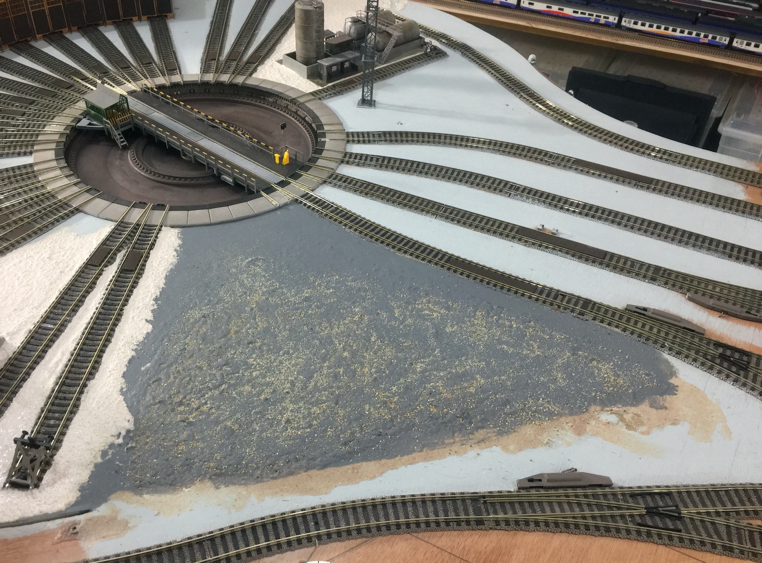

Nouveau gris de fond, et un essai pour éparpiller du sable (du jardin, tamisé, pour le plutôt jaune, et de... Corse pour le gris, rapporté par une connaissance. Ne l'ébruitez pas, je ne voudrais pas finir dans la rubrique des faits divers... :o ). Pas sûr de garder ce petit effet sur les reliefs les plus prononcés. Le château d'eau sera par là, en fin finale.

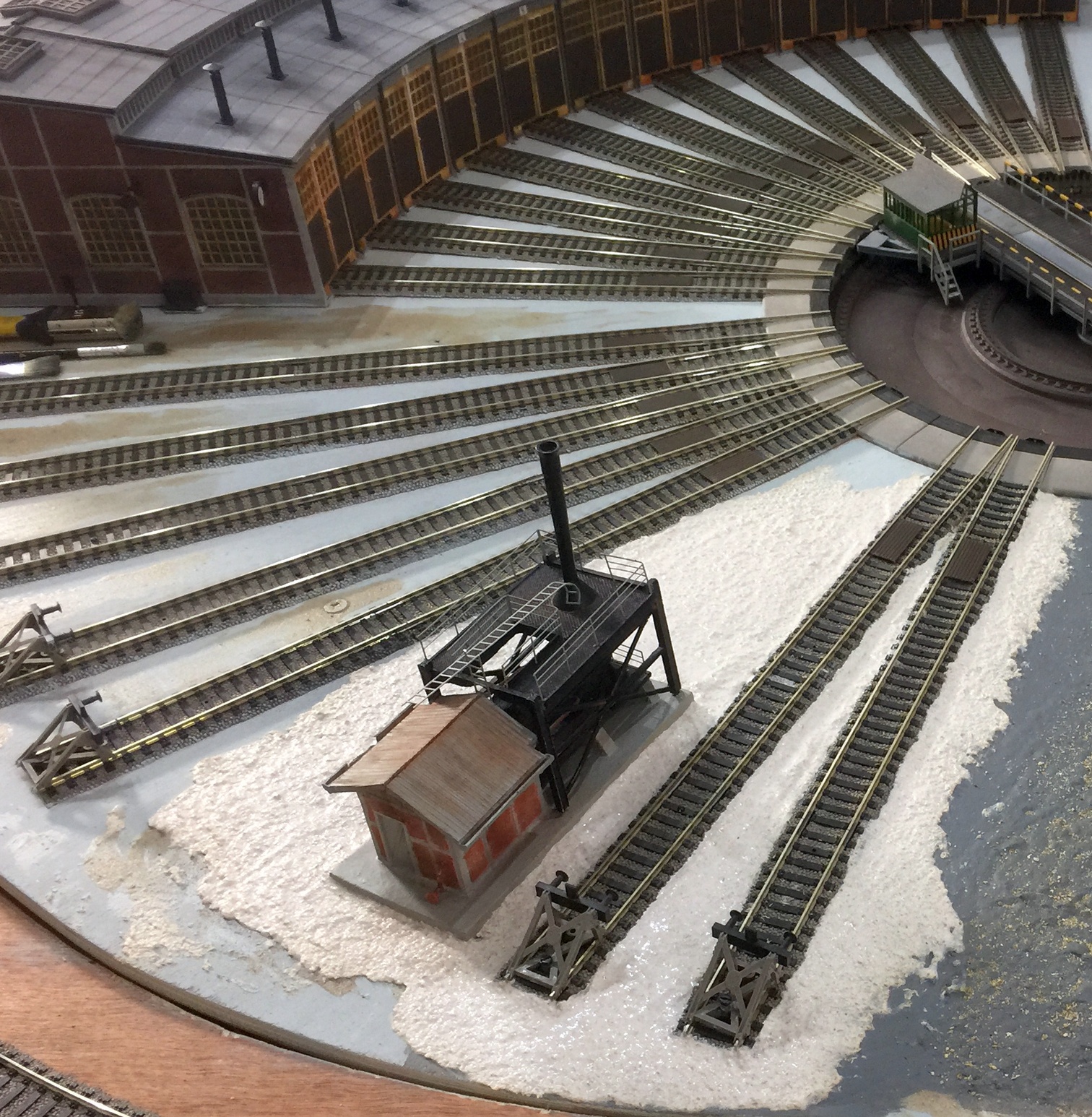

A côté, complément de mixture, cette fois avec une sciure de taille intermédiaire, pour essayer de tout faire en un passage. On verra après séchage... La chaufferie s'inscrit dans le sol, le ballast "plastoc" est un peu "noyé" pour la suite.
De l'autre bord, idem pour la station service.

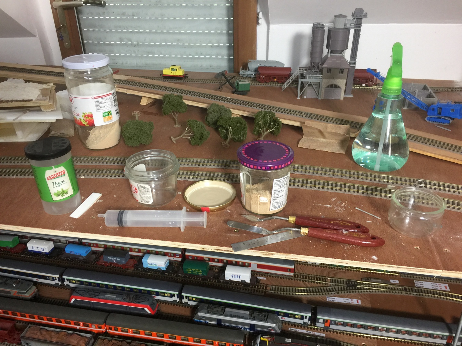

En fait, le but était de tester une solution à base d'une grosse seringue pour envoyer la mixture dans les zones étroites, ou les bordures, afin de faire le plus propre possible... Essai relativement concluant : c'est pas mal, mais le trou de la seringue, pourtant assez important, se bouche très vite.
Voici d'ailleurs les nouveaux "outils" que j'utilise : couteaux de peinture, seringue, sciure, etc.
Aussi : grosse salière, ce sera pour faciliter l'étalage du ballast (idée trouvée sur Biscatrain).

Bon, inspection du soir après un séchage partiel :
- pour l'arrière de la rotonde, je trouve que ça fait trop "plat", malgré le peu d'espace => à refaire plus tard après avoir étalé un peu de mixture. Cela dit, la terre à décor sur le sol : ça marche très bien.
- pour la mixture avec sciure de taille "moyenne" : pas mal, et mieux fait avec l'usage de la seringue sur les bords ou les endroits étroits, mais il faudra encore une surcouche avec sciure "très fine" pour parfaire le résultat. Sciure "grosse" + fine ou sciure moyenne + fine, si ça fait toujours deux opérations, néanmoins les résultats peuvent se compléter selon les endroits. Donc, à retenir.
- le petit sable dans les anfractuosités de la partie un peu plus "cabossée" : je n'arrive pas à me décider (garder, ou pas, ou l'utiliser autrement, plus concentré, etc.). Je vais aussi tenter de la peinture type "terre" pour certains endroits, voire de la terre très tamisée, pour voir.
