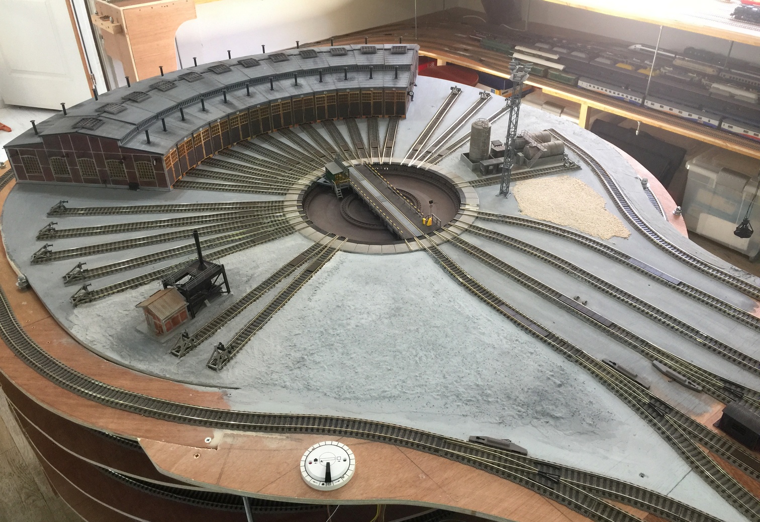

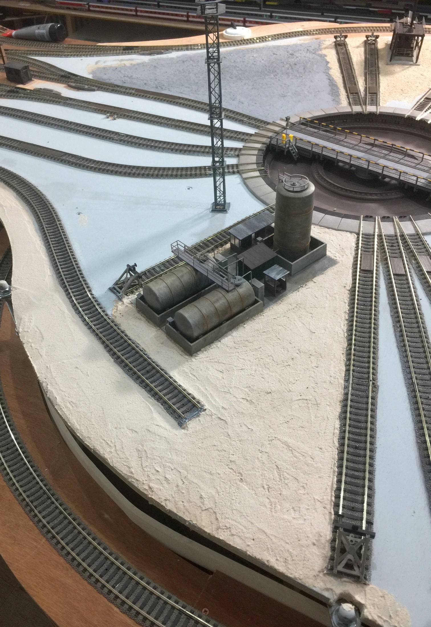

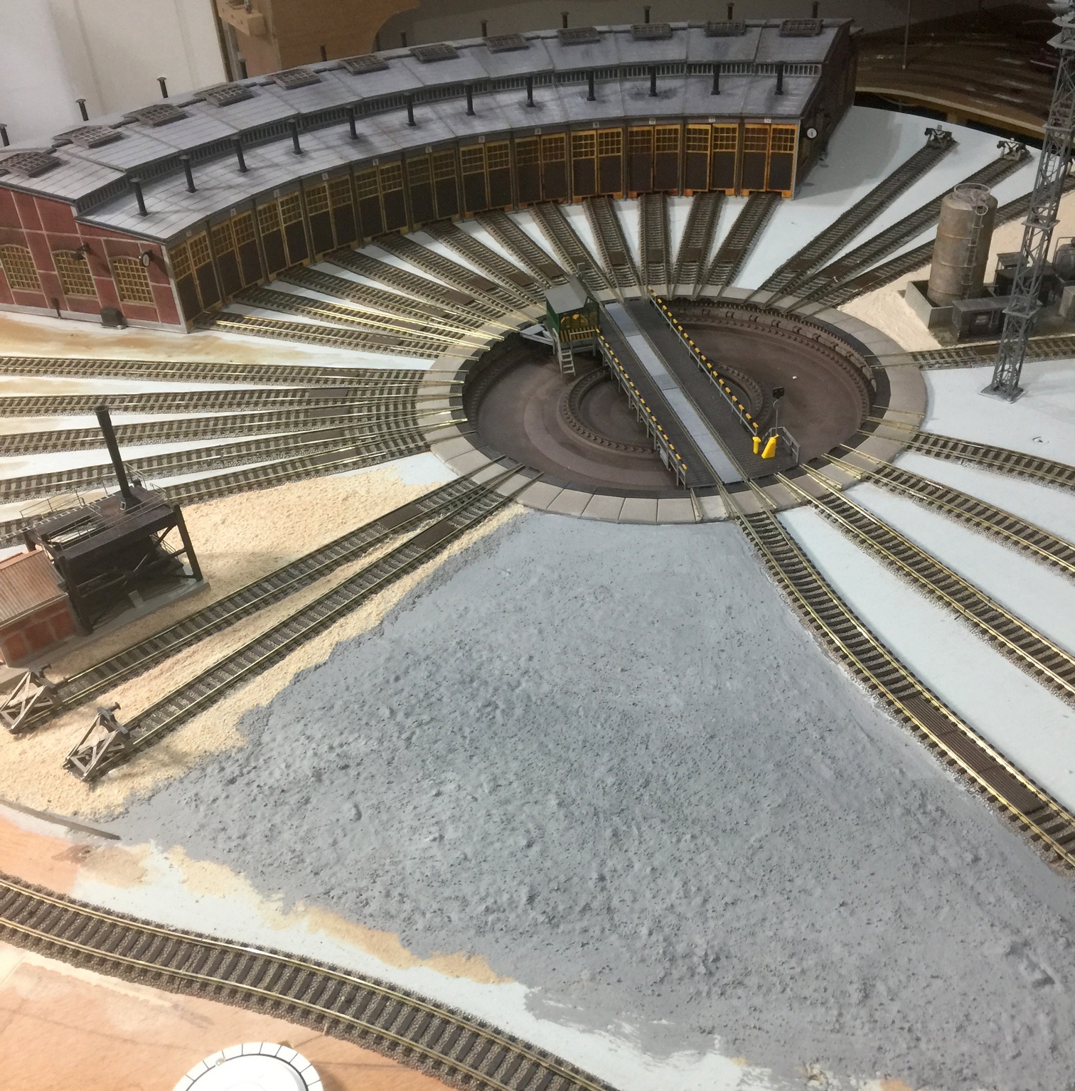

Tâtonnements, suite (puisque j'ai commencé à raconter en détail mon affaire, je poursuis !) :
Changement de couleur pour un gris de base plus clair (les grains de sable dans les infractuosités ont été peints au passage, c'est mieux) :
Deuxième couche avec sciure très fine dans cette partie : le résultat commence à bien m'aller. Confirmation après séchage complet et prochaine peinture !
Il faut toujours attendre que ça sèche entre deux tentatives... c'est un peu long, mais il faut être patient, n'est-ce pas ? De toutes les façons demain : "pull !" du côté de Caen, et après-demain arbitrage d'une compétition (comme dans tous les sports que j'ai pratiqué ou presque, je tiens à connaître l'autre côté de la barrière, on ne se refait pas...), à Bignan Pontivy ! Le petit train attendra la semaine prochaine.

Messagepar Didier
15 Mai 2019, 21:11
Rodolphe a écrit:Blague à part si tu as le temps de passer n'hésite pas !
C'est que dans ce cas je suis pris de 8 h le matin à 18 h le soir, non stop... :o
C'est plus crevant qu'en tant que compétiteur !
Mais si l'occasion se présente, je n'y manquerai pas, tu penses bien ! ;)

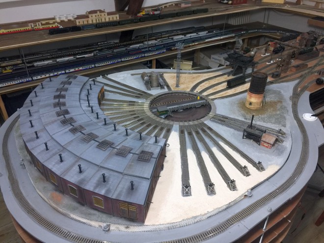

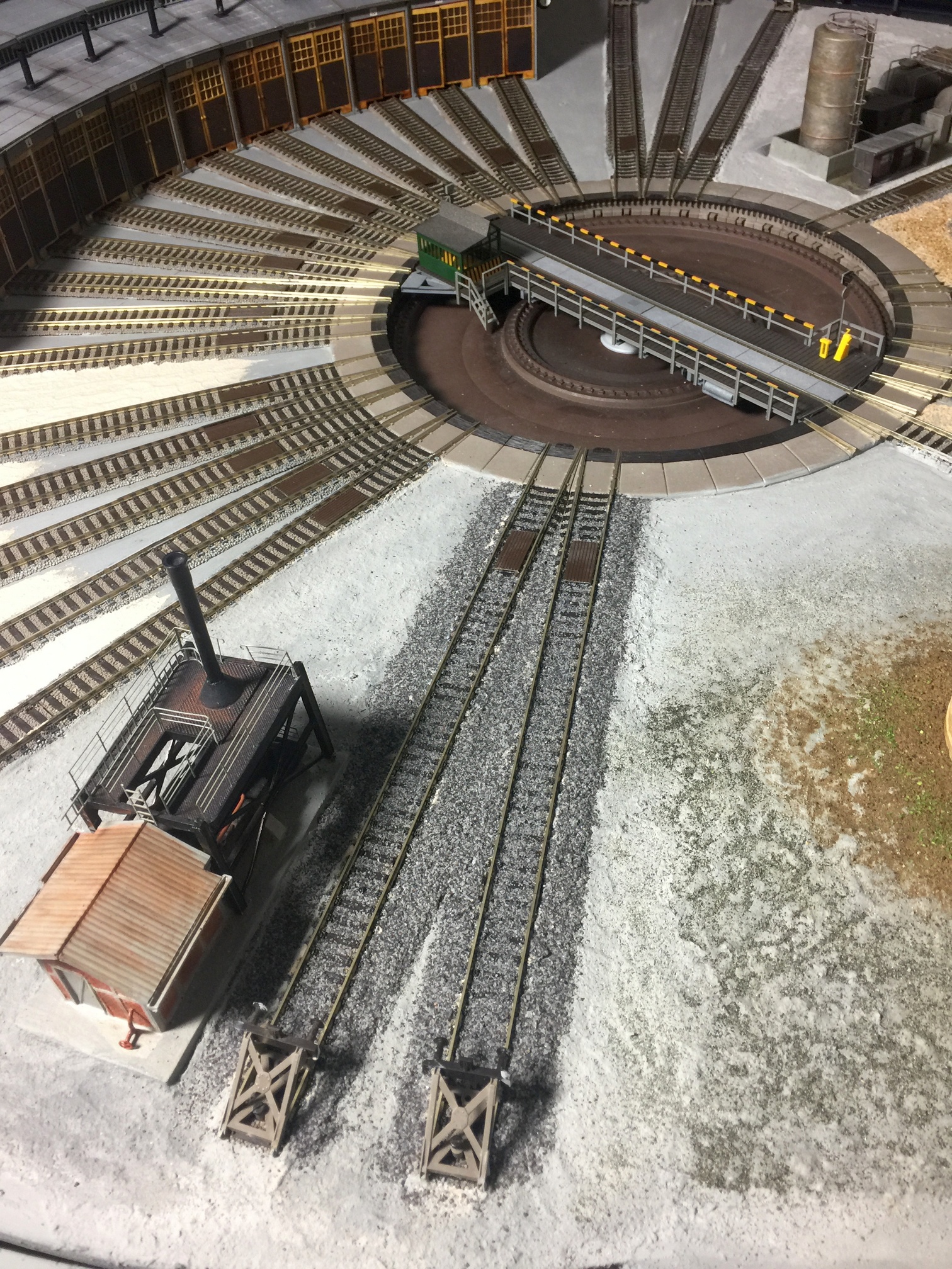

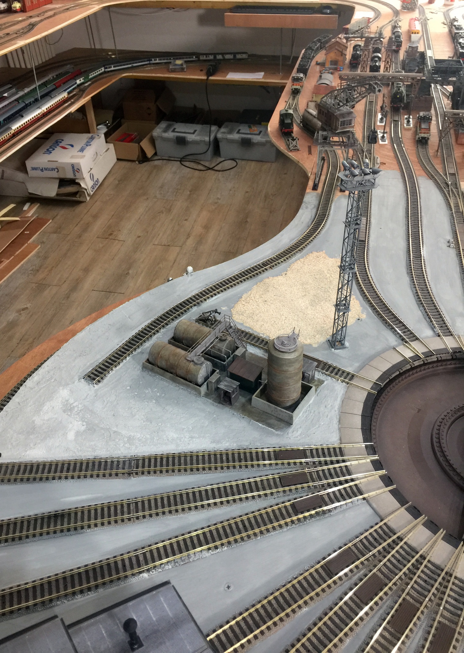

On reprend tout et on recommence (après tout, comme disait ma grand-mère que je n'ai pas connue : "faire et refaire, c'est toujours travailler !"). Pas satisfait de la couleur grise de fond, et après avoir refait un tour de photos de dépôts de modélistes, j'ai repris la mixture, et la peinture, derrière et devant la rotonde.
Variations de gris, du plus clair au plus sombre, sur la base d'un mélange gris/blanc différent, avec complément de relief, etc. Le ton trop "bleu" a enfin disparu. Le gris choisi s'harmonise mieux avec les bâtiments, etc. Je ne dis pas que c'est définitif, mais ça me va mieux. Le coup de la colle+eau+sciure, c'est pas mal.
Du coup : je me suis préparé divers bocaux pour la suite : sciure plus ou moins fine comme avant + terre du jardin tamisée + ... cendre ! J'ai un gros poêle jurassien qui donne largement de quoi recouvrir tout le réseau... et la nature comme la couleur de ce matériau me semblent intéressantes à utiliser.

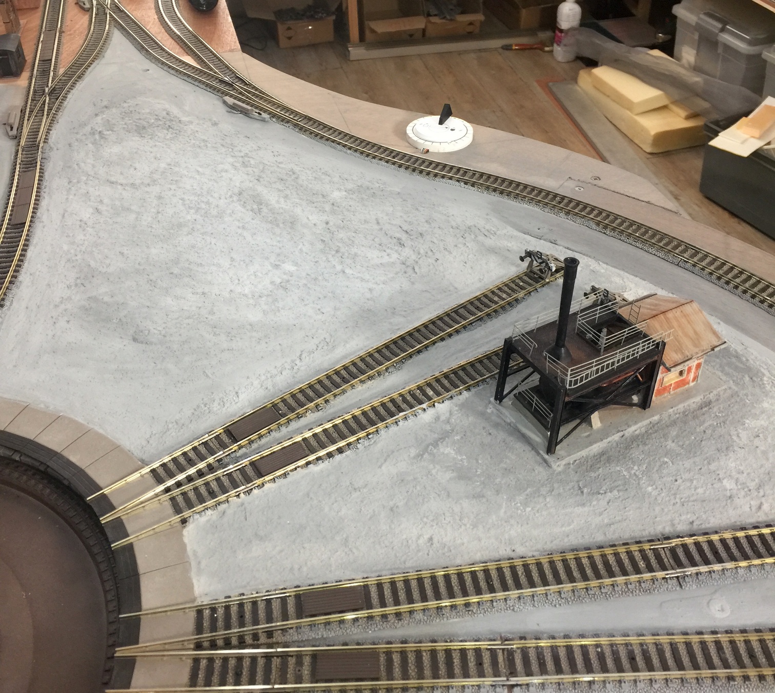

Une vue plus rapprochée (la photo estompe les variations de lumière et couleur) :
Idem de l'autre côté, une nouvelle part commence à être "mixturée".

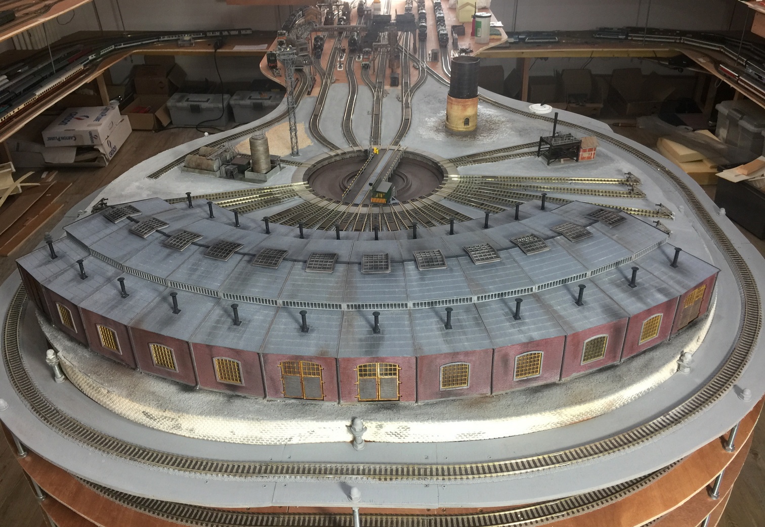

Le derrière de la rotonde, entièrement refait. Le petit muret sera repeint plus tard, et le dernier tour de l'hélicoïde est préparé à son tour. Tout sera "re"-ballasté.

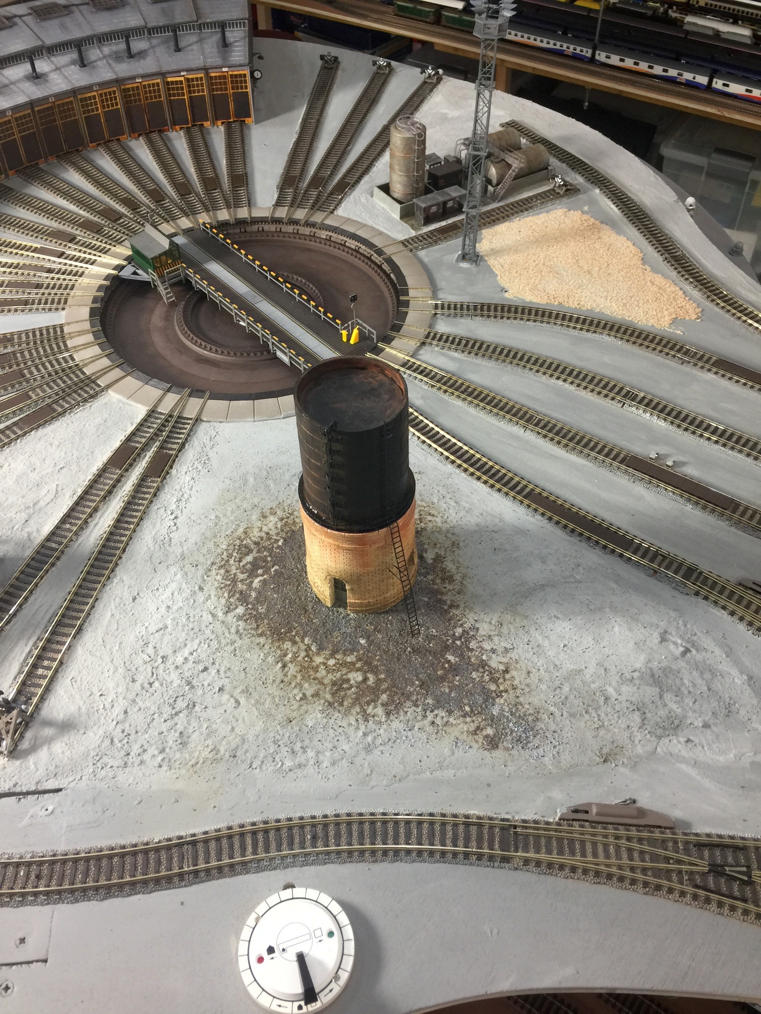

Début d'une nouvelle étape (et de nouveaux essais) : de la terre autour du château d'eau.
Ce n'est pas encore complètement sec.

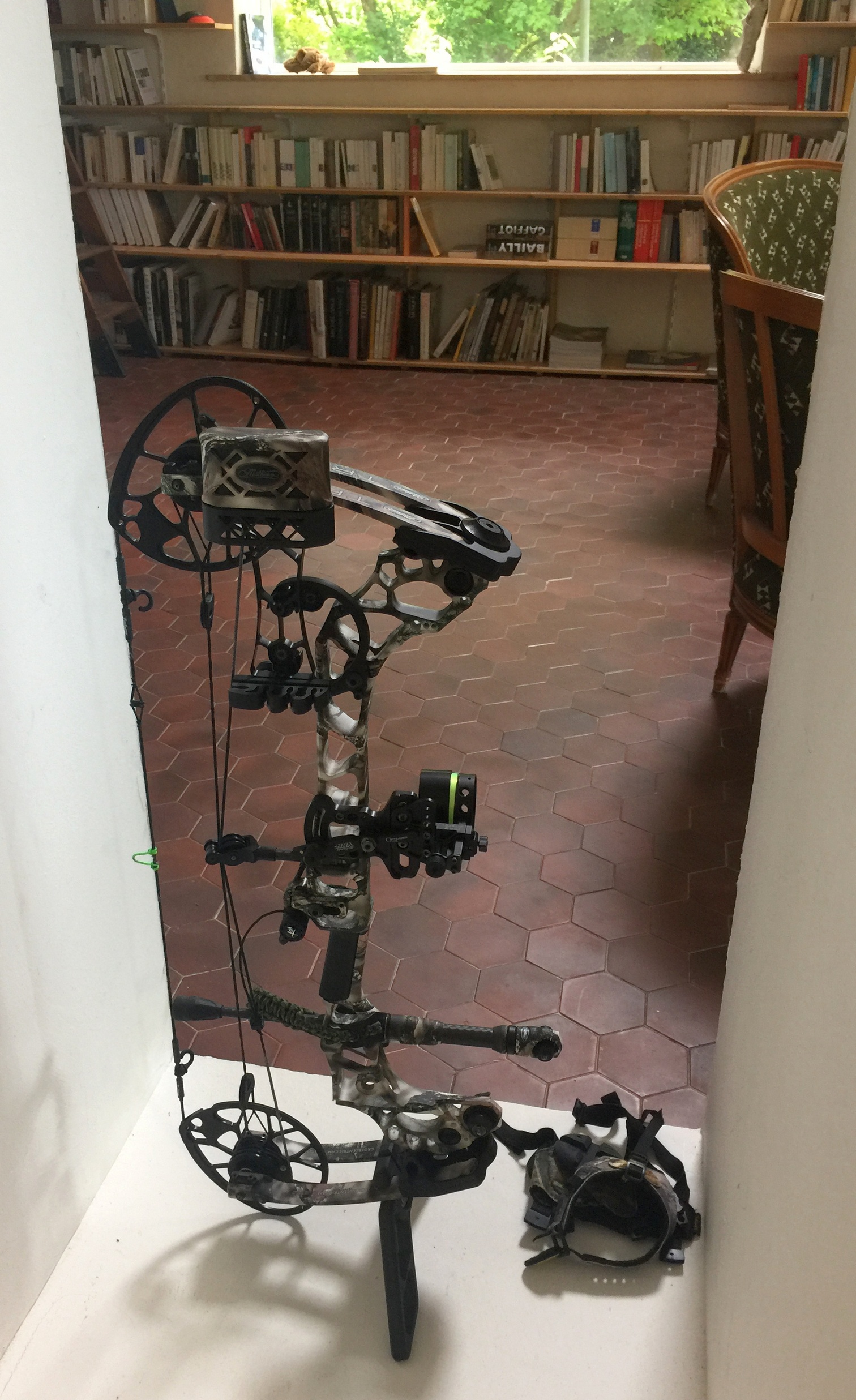

Et pour l'arbitrage des tireurs à l'arbalète à roulette :?:
Messages: 3207
Messagepar Didier
16 Mai 2019, 15:57

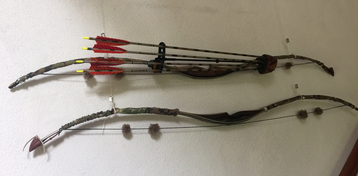

canari a écrit:Et pour l'arbitrage des tireurs à l'arbalète à roulette :?:
Il existe des compétitions sur cible fixe (FFTA, FD de tir à l'arc, sport olympique) avec arc à poulies, mais je ne pratique pas dans ce cadre, exclusivement en chasse : l'arbitre est donc... le sanglier ! :D
Pour ceux qui ne pigent pas les blagues de canari, voilà de quoi il s'agit :
Version moderne et technique de ça :
Qui est bien plus beau, avouons-le, et "vrai", mais aussi bien plus difficile et un peu plus limité en usage de chasse (quoique, mais alors on a affaire à des surdoués).

16 Mai 2019, 18:43

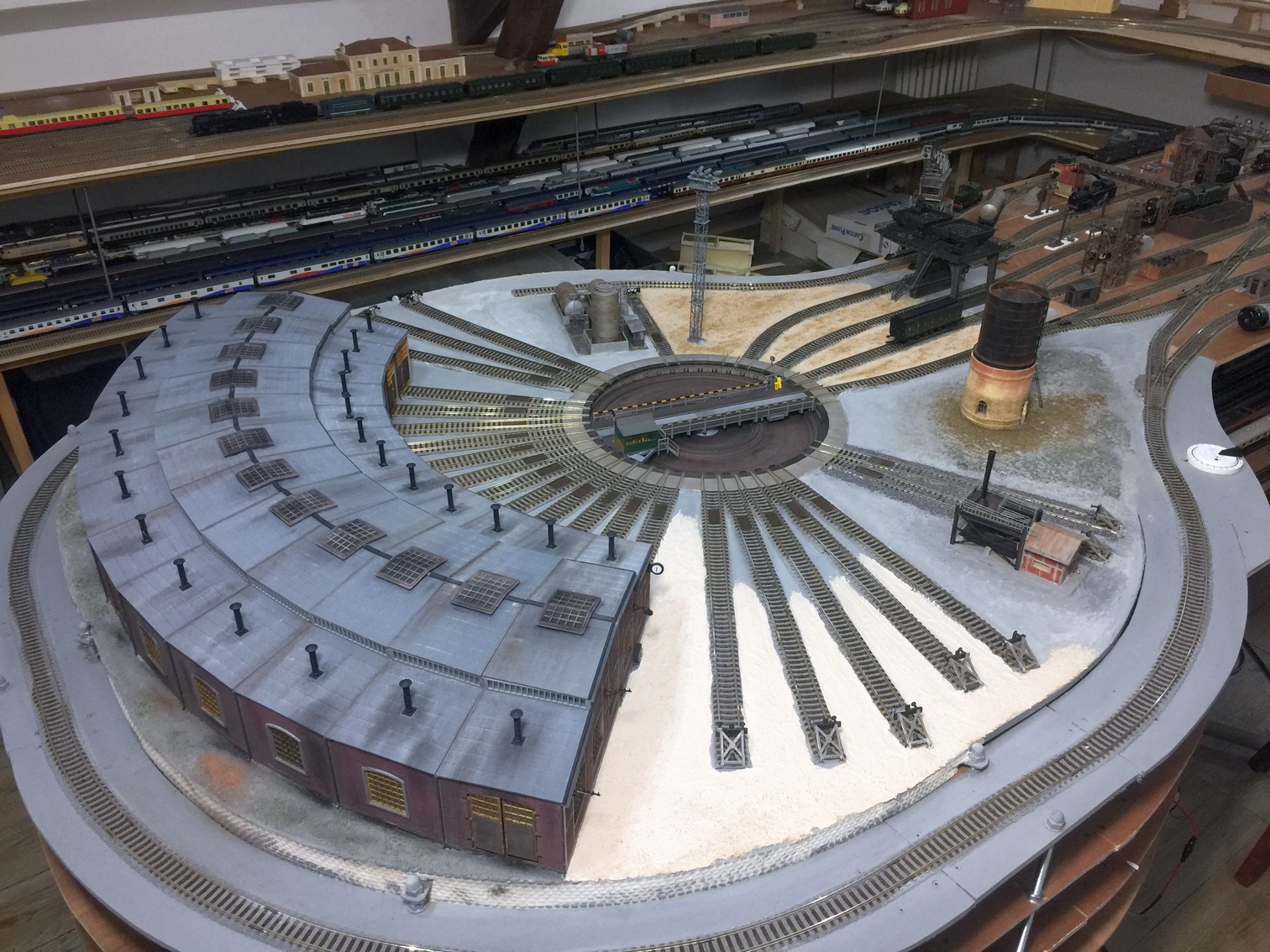

Bilan du jour : du encore mouillé, du à moitié sec, du sec, un peu de verdure, de sable à décor ici et là... ça avance !
Première tentative de "re" ballastage, pour voir... pas facile à poser régulièrement !

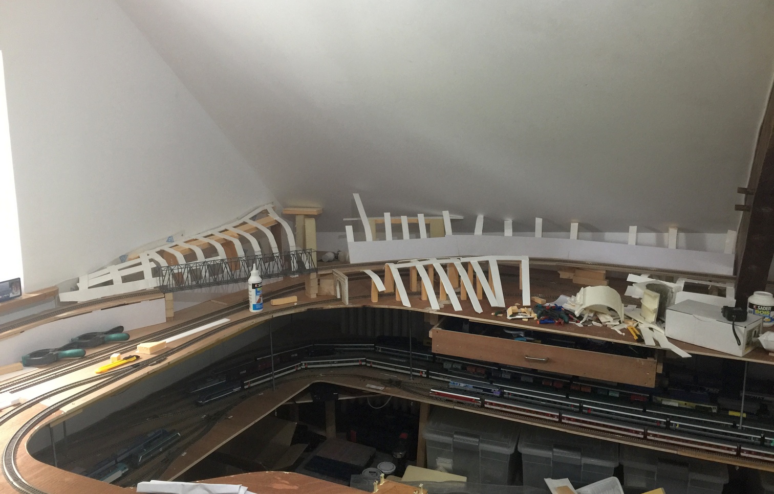

Et pour se changer les idées, suite de la "charpente" montagne / tunnel / tranchée...
