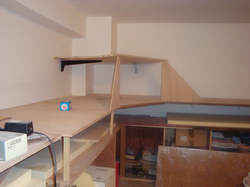

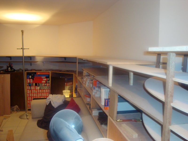

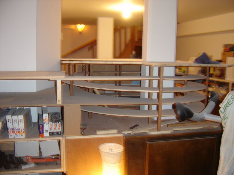

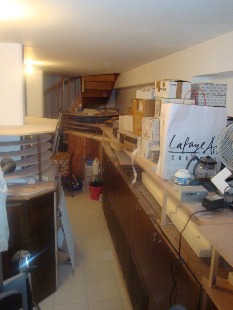

La génèse du projet remonte à 2002, lorsque j'ai acheté cet appartement assez particulier sur plans. Appartement particulier car situé sur plusieurs niveaux, ce qui pourrait se révèler problématique si mon futur grand âge s'accompagne de problèmes d'articulations :| Mais il y avait dans cet appartement, pas sans défaut par ailleurs, un graal: un grand sous-sol habitable. Sur le plan initial le sous-sol était d'ailleurs divisé, ce que je me suis empressé de modifier! Par contre il m'a fallu composer avec un contrainte: la présence au sol d'un "podium" permettant de laisser une garde au toit suffisante dans la descente vers le parking souterrain. ce podium prend la forme de deux très grandes marches. Sur la plus haute le plafond est à environ 2m du sol, contre 2,3 m dans le reste de la pièce. Au final ç devient presque un atout pour varier les points de vue (et faciliter certains travaux)
Cet appartement fut livré très en retard et je n'ai emménagé qu'en février 2007. Les travaux n'ont réellement commencé qu'au début de 2008. J ne crois pas avoir pris de photos de l'état initial de la pièce, de toute façon initialement occupée par un grand nombre de cartons.

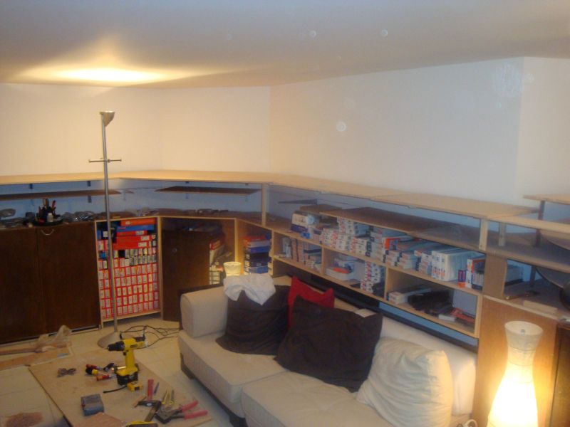

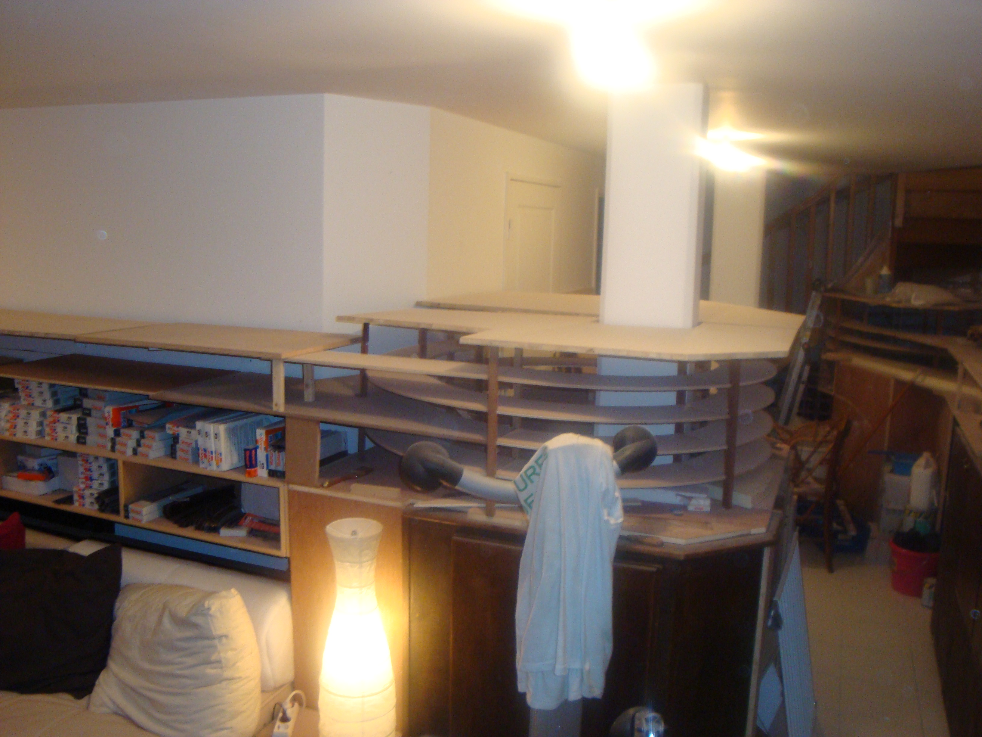

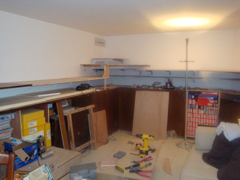

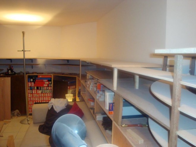

Ici quelques photos de la pièce dans son état en octobre 2008, alors que j'avais fait une bonne partie de la menuiserie. Vous vverrez au passage les fameuses hélices que Rapide 424 m'aida à mettre en place (mais si!). J'ai acheté ces hélices toutes faites à la Halle de Bouttuen. A l'époque j'aurais été incapable de les faire moi-même (aujourd'hui je n'en sais rien).
Au passage chaque fois que j'ai pu faire faire des choses dont j'étais incapable je n'ai eu aucune fausse honte.
les plus perspicaces verrons que dans mon plan initial la grande courbe n'existait pas. J'avais prévu en alignement ou très grands rayons reliés par un passage caché sous une colline. cela me laissait plus de place dans la pièce et un accès plus facile aux gares cachées mais j'ai vite réalisé qu'avec des trains de 4 à 5 m de longs des parties visibles de 5m ou 5,5m seraient insuffisantes. J'ai alors ajouté une (très) grande planche servant de support à la grande courbe. Je craignais aussi qu'un rayon de 2m sois trop serré d'aspect mais finalement ça passe bien. Je ne regrette pas cette modification du plan initial.

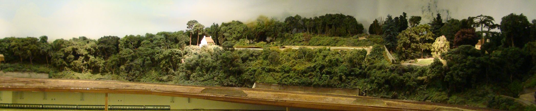

Mon sentiment, qui ne sera sans doute pas majoritairement partagé, c'est qu'esthétiquement ta grande courbe dont l'environnement est magnifique ne gagnera rien, bien au contraire, avec de la caténaire. :|
Maintenant, une fois cette remarque posée, la règle numéro 1 te donne bien entendu toute latitude ! ;)
C'est superbe en tous cas. :cool:

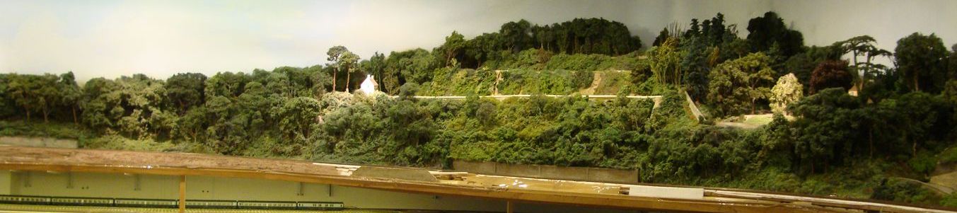

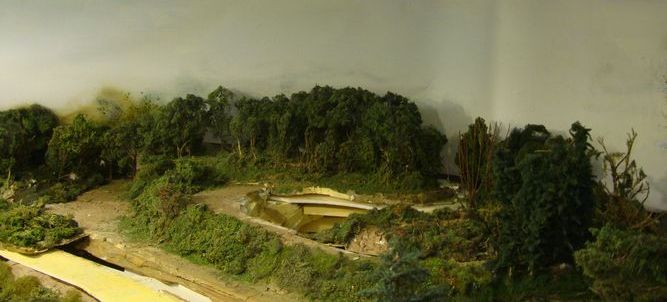

Aaahh enfin un fil sur ce réseau!!! Bravo, de ce que j'en vois c'est vraiment chouette, en particulier ta grande courbe avec beaucoup de verdure. C'est ce que je reproche souvent aux réseaux: il n'y a que quelques arbrisseaux éthiques et cela ne rend pas du tout l'impression que l'on a sur le bord d'une voie ferrée en vrai.
Là, c'est autre chose et franchement je suis bluffé par le résultat. D'autant plus bluffé que les discussions sur ton réseau tournent inlassablement et depuis un an sur les fameuses hélices et les rayons de courbures alors que franchement il y a bien d'autres choses à en dire! Maintenant qu'on a les photos on va pouvoir en parler!!!

A propos des arbres j'en ai refait une partie cet été:automne. La première colle que j'avais utilisée tenait mal. Et, comme mon décor doit rester en certains endroits démontable, j erisquait de perdre des flocages. En plus j'ai fait un grand pas en avant pour la reproduction des arbres en me mettant à la ficelle pour les petites branches. Je maitrise mal la technique du fil électrique dénudé et en fait j'arrive (à mon avis) au même résultat en collant de la ficelle sur des brindilles bien choisies. Il n'y a guère que la reproduction exacte de l'arbre en face de la fenêtre de tel ou tel forumiste dans son état du 24 juin 2013 immortalisé par une photo qui serait vraiment difficile.
En règle générale j'ai souvent innové dans la réalisation de mon réseau, du moins par rapport aux techniques exposées dans les revues, que je trouvais souvent bien contraignantes. Dans certains cas les innovations ont été heureuses. Dans d'autres non et il m'a fallu recommencer dans les règles de l'art. Quand j'aurai le temps j'y reviendrai.
