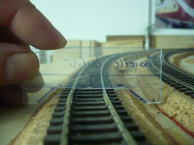

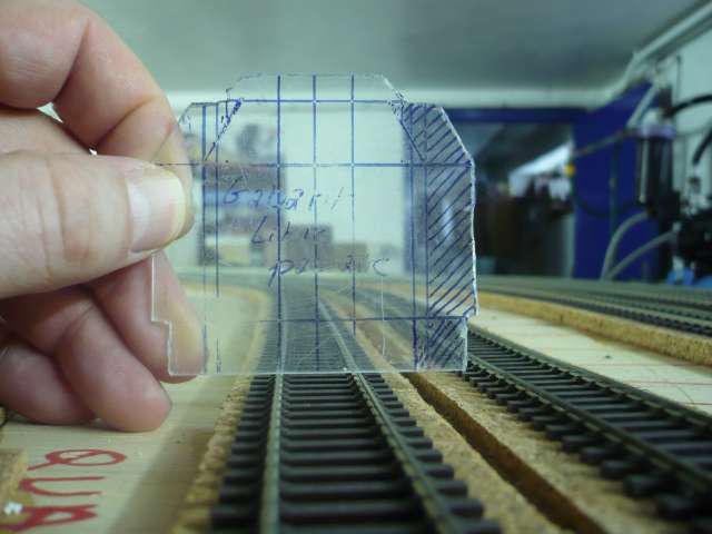

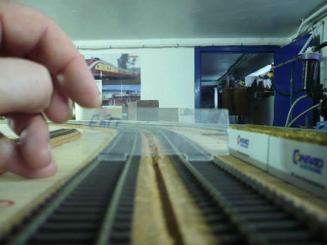

En faisant quelques photos, je me suis rendu compte que j'avais créé pour mon réseau, en me basant sur les normes du morop (voir http://www.morop.org, des gabarit bien pratique à utiliser.
Les voici:
Le premier sert à poser des voies bien parallèles (pour une ligne à deux voies)
Le deuxième sert à déterminer l'espace nécessaire pour ne pas engager le gabarit lors de la pause du décor (tant en courbe qu'en ligne droite)
Le troisième me permet de couper correctement le liège pour avoir un ballast correct
Petit conseil: Utiliser ces gabarits peut vraiment vous faciliter la vie!
