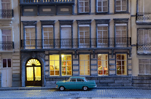

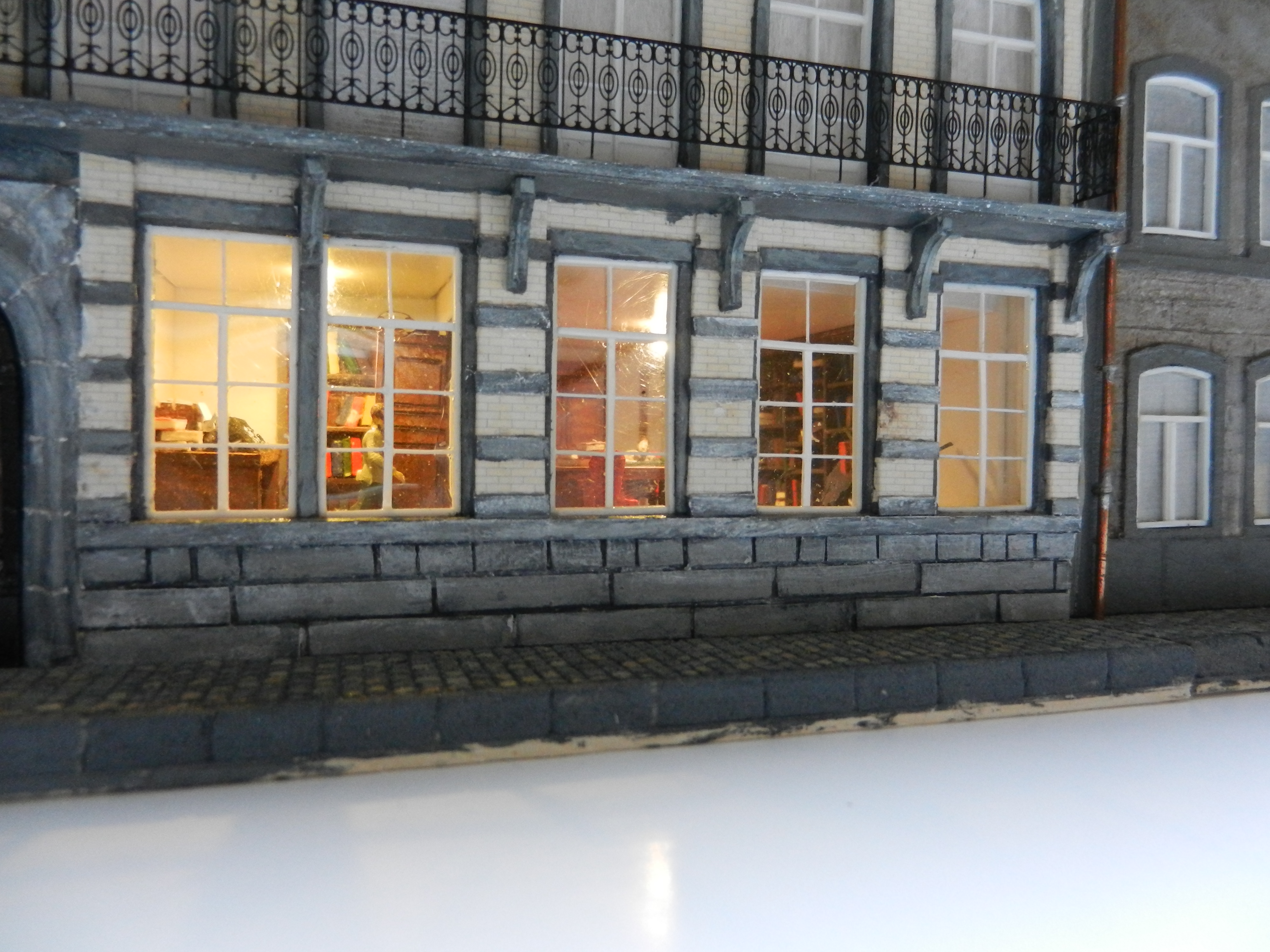

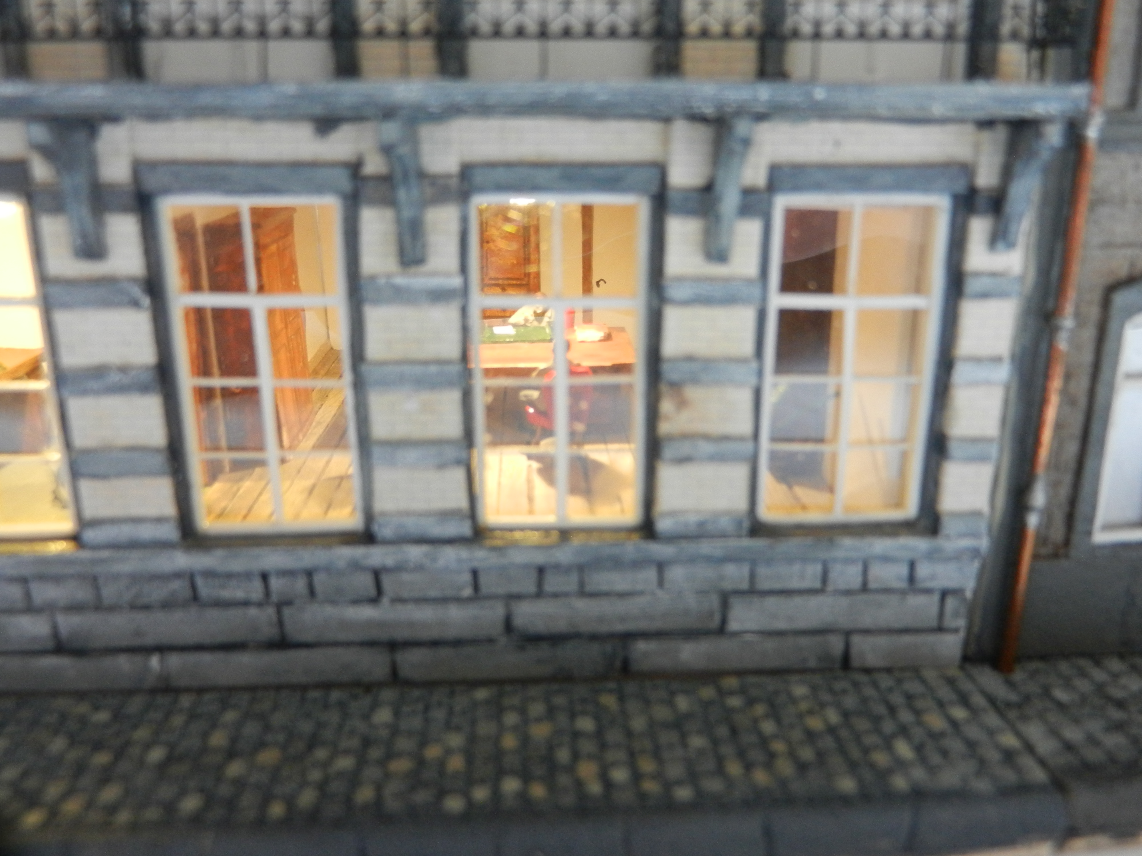

Je me suis amusé à détailler un intérieur. Tout est en carton, même la plante verte qu'on ne voit pas ... Vu le temps que cela prend, je ne compte pas réaliser beaucoup d'intérieurs visibles. Peut être encore un ou deux et ce sera bon ... C'est assez difficile à prendre en photo aussi.
Pour réaliser les bâtiments, j'utilise "street view" et je me "promène". Quand je trouve un bâtiment qui me plait, je fais plusieurs captures d'écran sous différents angles et j'imprime. Ensuite je dessine le bâtiments en essayant de respecter plus ou moins les dimensions et proportions. Enfin, je construis tout en carton de récupération. Les feuilles de briques sont imprimées à partir d'un pdf généré sur le site "paperbrick.co.uk", incontournable si on travaille en papier ...
Je vernis ensuite le bâtiment pour fixer l'encre d'imprimante. Je ne sais pas si cela tient dans le temps mais pour le moment cela ne bouge pas.

C'est quand même mieux avec des photos un peu plus grandes, bravo à l'auteur ! :cool:
Peux-tu rééditer les premières photos du fil ? :?:
