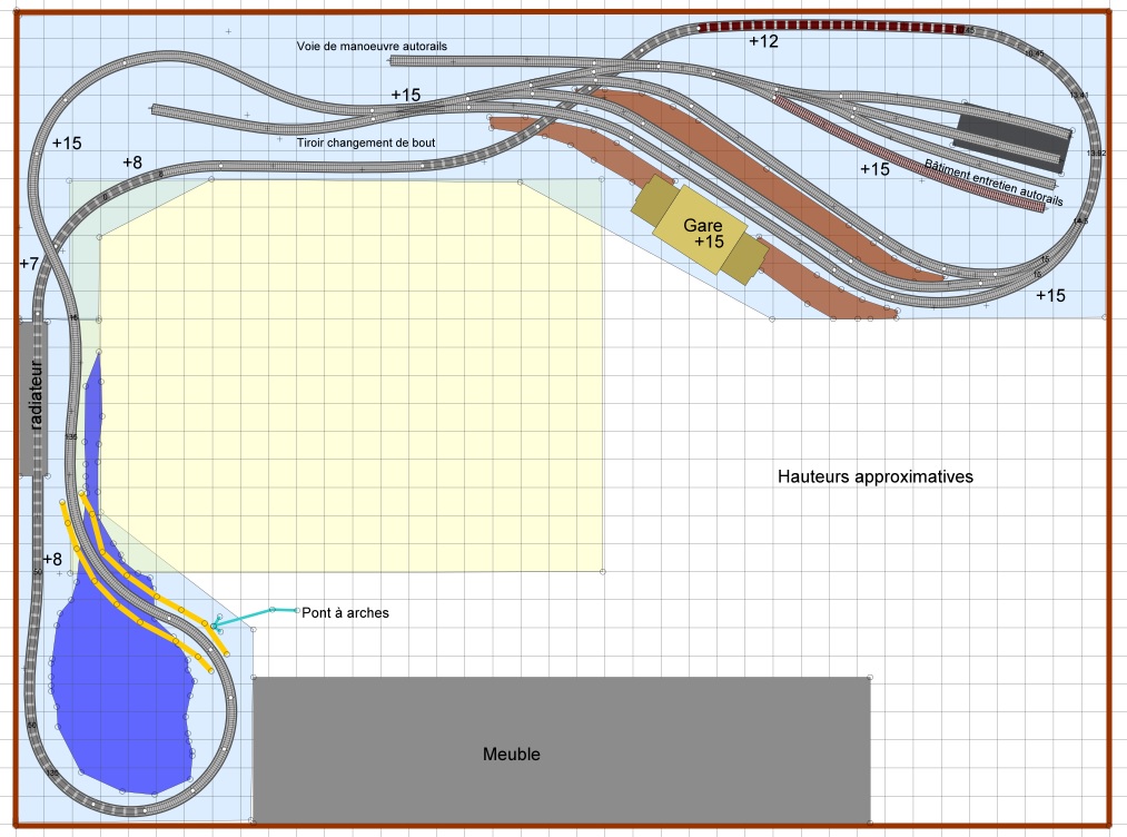

pouvez vous me proposez des idées sur le réseau actuel que je réfléchis a mettre en place l 'ossature est faites.
pouvez vous me donner des conseils a faire ou ne pas faire?
pouvez vous me dire comment on fait une voies cachées descendante? ect...

panthera26 a écrit:bonjour
Attention au gabarit: Il faut prévoir assez de place pour qu'une locomotive avec pantographes levés. Le Morop propose ce genre de gabarit (voir morop.org)
Attention aux pentes: Max 3% en ligne droite, 2% en courbe
Pour le pont au dessus de l'eau, en bas du plan: Pas de pont d'une seule arche en courbe et contre courbe, cela n'existe pas.
Personnellement, j'ai fait plusieurs niveaux avec des rampes entre les niveaux.

La voie à +15 passe au dessus de la voie à +12. Si on enlève 1cm de planche il reste 2cm pour le passage du train. J'ai peur que çà soit un peu short...
