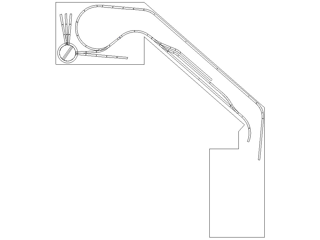

Voici mon reseau
http://www.servimg.com/image_preview.php?i=1&u=19002301
je sais pas encore ce que je vais faire en bas. Quand à la rotonde j'ai voulu un emplacement qui change un peu du traditionnel et la courbe et assez grande parce c'est du rail fleischmann profi le plus grand angle, 6125 si je me souvient bien de la ref.
Le plateau en haut fait 170x120, la grande ligne droite 3.07 m et le plateau du bas fait 170 x 105.
Je serai content de lire vos avis et vos idées merci
Christian

Bonjour Christian et sois le bienvenu ici.
Si je puis me permettre cette suggestion :
Si bien entendu la place le permet, mais quelles sont les dimensions de cette partie de ton réseau :?:
nb. Sur FT tu ne dois pas forcément mettre ton fichier sur un serveur d'images, quand tu rédiges ton message, en bas il y a 2 onglets [options] [Ajouter des fichiers joints] tu choisis Ajout......., ensuite (avec le curseur au bon endroit) Insérer...... et le tour est joué

:vieux: Sûr, ça change de la position habituelle de la rotonde, mais...
Si ta voie faisait le tour de la rotonde, par la gauche, ça te permettrait un plus grand rayon dans la courbe, ce qui est toujours mieux.
Tu aurais plus de place pour mettre plus de voies sous la rotonde, ce qui ne serait pas un mal, parce que 3 voies, c'est un petit minimum : fait-on une rotonde pour 3 voies ?
T"as plus qu'à nous montrer comment tu comptes faire le bas de ton réseau... :coucou:
Michel.

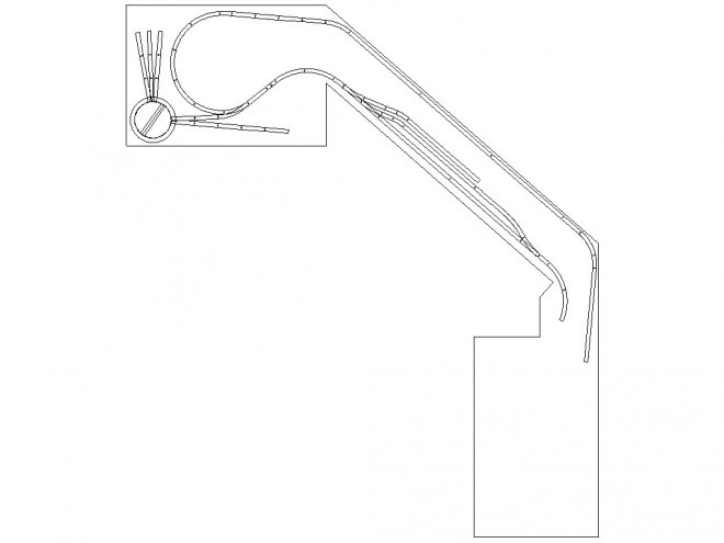

Merci, le plateau haut fait 170x120, j'ai mis les dimension plus haut, je te remet le fichier en piece jointe.
merci

Papou89, justement je veux un peu sortir des sentiers battus, faire quelque chose de différent...mais bon pour l'instant c'est sympa d'avoir d'autre avis.
Pour le plateau du bas, je ne sais pas encore ce que je vais faire, je vais déjà me concentrer sur le plateau du haut et sur la longue ligne droite, après je verrai
à vous lire merci

Ben 120 cm. pour y placer ta courbe et le reste, il me semble que c'est serré comme courbe, mais quels genres de convois comptes-tu faire rouler ?
La voie du bas, c'est pour alimenter les vapeurs ou les thermiques (sable, combustible, eau etc...) ?
Que penses-tu de l'idée d'un aiguillage en plus pour l'entrée ?
Une rotonde pour 3 voies, pourquoi pas ? Une remise annexe par exemple ! :siffle:

Oui SNCB, la voie du bas et un deuxieme batiment, une remise annexe droite.
La courbe et du rail 6125 de Fleischmann le plus grand rayon. bien sur je regarde les divers conseils pour changer le pont de place, mais bon.....j'étudie et cela me fait plaisir d'avoir vos avis.

Re-bonjour Christian, je reviens sur cette phrase (voir ci-dessus en bleu) où en fait, l'idée qui s'en dégage est un peu erronée.
En effet, il faut avoir une vue d'ensemble sur ce que tu veux comme réseau.
- Voyageurs, Voyageurs/marchandises, marchandises.
- De grandes rames ou des petits convois.
- Beaucoup de rails ou beaucoup de bâtiments.
- Un seul niveau ou un arrière plan surélevée.
Il y a une multitude de possibilités qui permettent soit de faire tourner soit de manoeuvrer.
Par exemple, un seul niveau et le module du centre est rempli de voies pour casser l'idée de l'ovale :
Une autre idée avec une rampe et une hélice pour un niveau +1 sur un mur de soutènement (en mauve) et cacher l'hélice avec les maisons d'une ville.
Christian ho et n a écrit:Oui SNCB, la voie du bas et un deuxieme batiment, une remise annexe droite.
Comme tu exploites en ligne unique, il faut penser que le réseau se situe dans une petite région, donc, une rotonde avec 3 voies cela fait 6 engins, c'est amplement suffisant. Alors, pour cette portion droite, il faut rester réaliste et installer tout ce qui concerne la cour et les approvisionnements des locos.

La rotonde ressemble plus à un garage à locomotive qu'à un dépôt voir à une annexe traction. Compte tenu de la place, pourquoi ne pas faire une boucle plus grande et mettre la rotonde à l'intérieur avec toutes les activités d'un dépôt (sablerie, approvisionnement charbon, fosse à piquer,etc) entre cette rotonde et la gare
