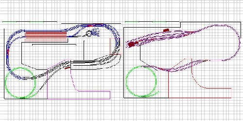

Nouvellement inscrit sur ce forum, je vous présente mon projet de réseau en HO.
Il s'agit d'une évocation du réseau des Voies Ferrées des Landes (VFL), filiale de la compagnie du midi. Ce réseaux a été formé par la réunion de petites compagnies qui s'embranchaient en arête de poisson autour de l'axe Bordeaux -Bayonne.
Je prends comme modèle, la ligne Labouheyre - Commensaq- Sabres, ligne pas trop éloignée de mon domicile dont la gare terminus est encore en activité puisque une portion de ligne conservée dessert l'écomusée de Marquèze que je vous conseille de visiter.
Je pense situer mon réseau au début des années 50. C'est un projet conséquent car peu de matériel remorqué existe sur le marché. Quant au matériel moteur... RIEN. Tout est donc à construire.

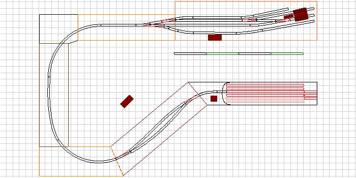

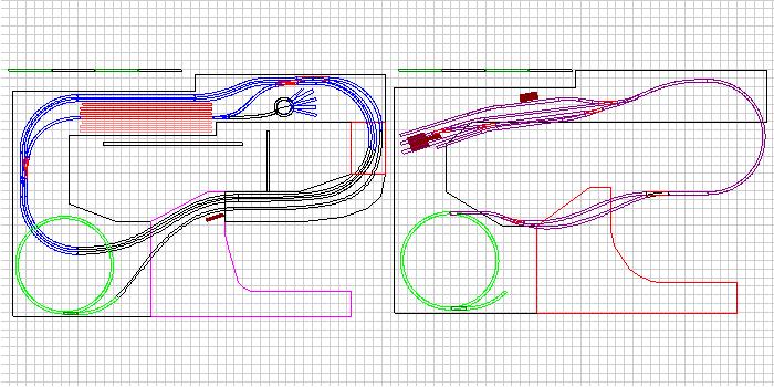

Je vous joins un premier plan. La coulisse représente la ligne vers Labouheyre. La première gare est Commensacq. En faisant un peu d'archéologie, je n'ai retrouvé la trace que de 2 voies mais je dois confirmer ce point. Le plan de la gare terminus est celui de la gare Sabres aujourd'hui. Je dois vérifier qu'il correspond au plan dans le années 50, notamment pour l'existence ou non d'un chantier bois. Le trafic du bois était la raison d'être des VFL.
Je vous présente ci-dessous 2 versions de projets. Le premier, soft, est centré sur la ligne choisie. Le second, plus "acadabrantesque", présente sur un étage supérieur, la ligne choisie puis sur un étage inférieur une coulisse et une portion à double voie destinée à présenter de futur modèles.
Merci de vos critiques constructives.

Si j'ai bien compris, le premier tracé est la seconde image, et le second tracé est la première image? :mrgreen:
En dehors de tout ça, j'ai toujours eu une préférence pour les tracés complexes et comme tu le dis si bien "abracadabranqueste" ;)
D'un autre côté, je ne connais pas du tout les landes, mais je préfère le tracé plus soft, au niveau de l'implantation des voies visibles. Je le trouve plus "naturel".
Juste pour faire une petit critique constructive, j'aurais peut-être décaler un peu la gare et ses voies vers la gauche, histoire que le coin dépot (ou halle marchandise?) respire un peu plus. Sinon au niveau décors, il y a moyen de faire quelque chose qui donne une impression d'ampleur.

salut Dominic33
bonne idée ce réseau
perso le plan le plus simple me parait le plus proche de ce qu'etait le VFL
mais je pense qu'il y aura d'autre personnes du forum qui pourront t'en dire plus que moi
