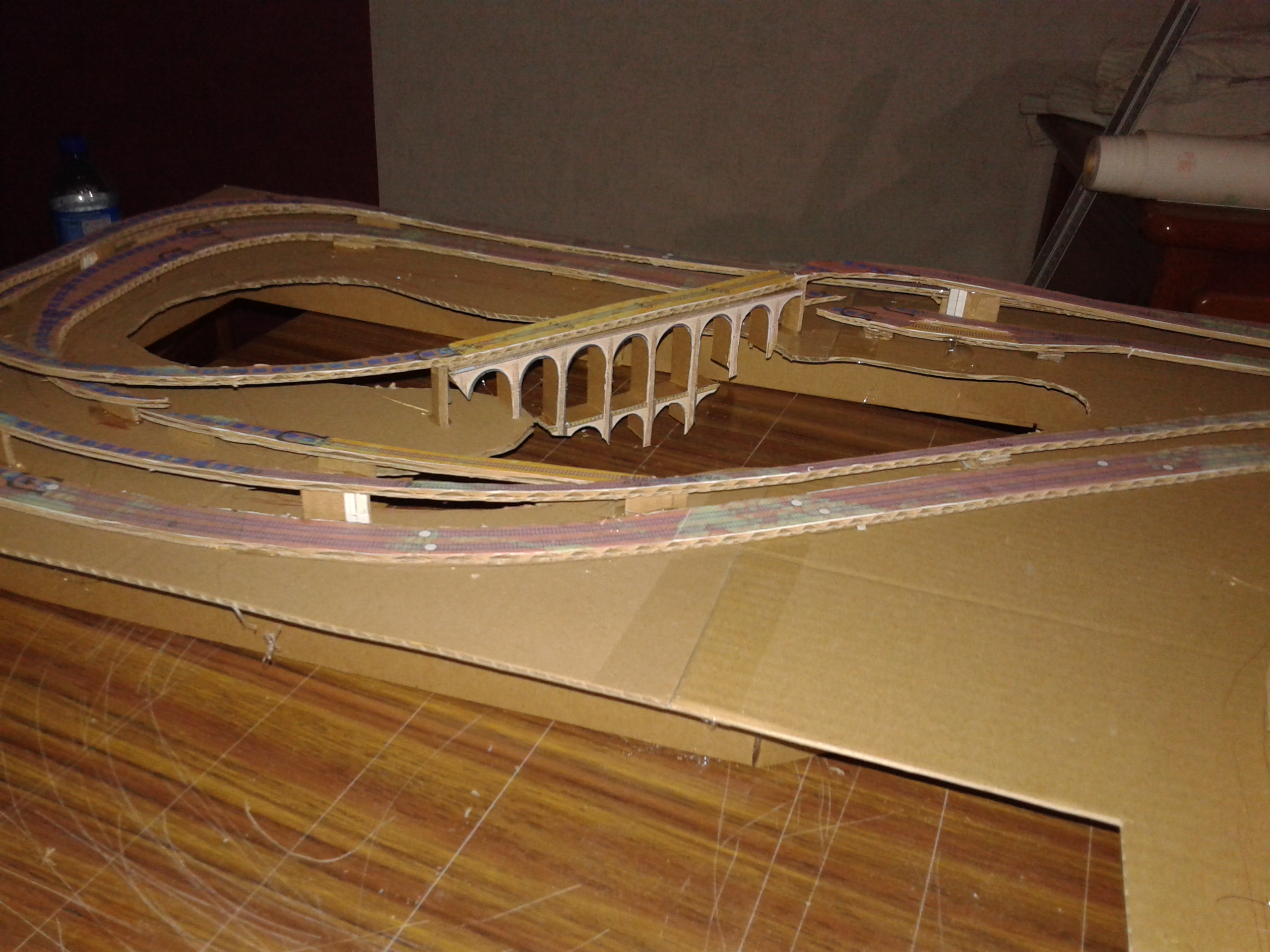

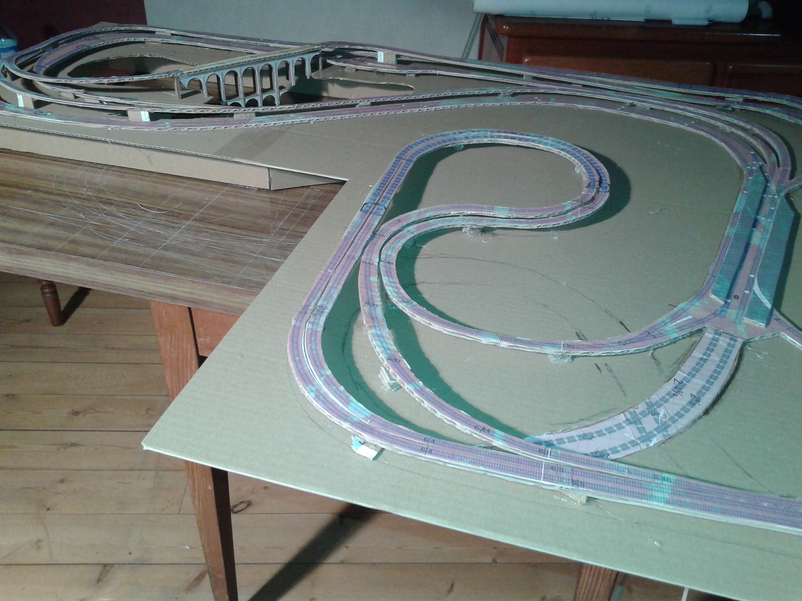

Je vous présente ici la maquette en cours de réalisation de mon réseau au 1/5ième, c'est la solution idéale pour tout comprendre et voir ce qui ne va pas et ce qui peut être amélioré.
Jugez par vous même.
Merci de laisser vos commentaires, ils ne seront que bénéfiques.
Hervé.

Salut Hervé, c'est vrai qu'une maquette au 1/5 permet une bonne vision des futurs défauts éventuels.
Et c'est notamment le cas où les voies vont se chevaucher de temps à autres. As-tu assez de place :?:

sncb_nmbs a écrit:Salut Hervé, c'est vrai qu'une maquette au 1/5 permet une bonne vision des futurs défauts éventuels.
:ange2:
Salut l'ami,
Toujours fidèle aux réponses, merci !
Oui j'ai assez de place puisque les chevauchements sont de 90 mm minimum, vu l'épaisseur des rampes de 10 mm, l'épaisseur du liège de 3 ou 4 mm et la hauteur des rails traverses comprises de 5 mm, il reste donc entre 2 niveaux 71 mm minimum. Je pense que c'est bon même avec panto en l'air !
