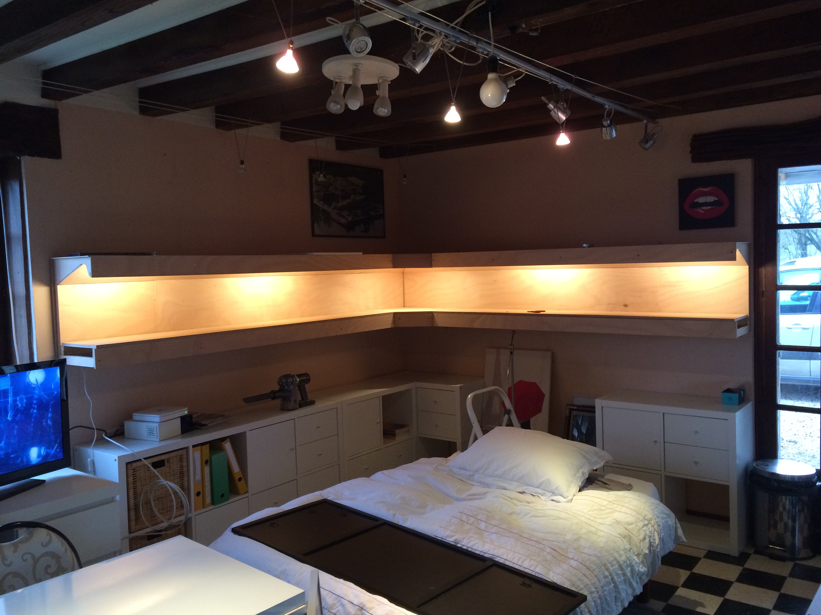

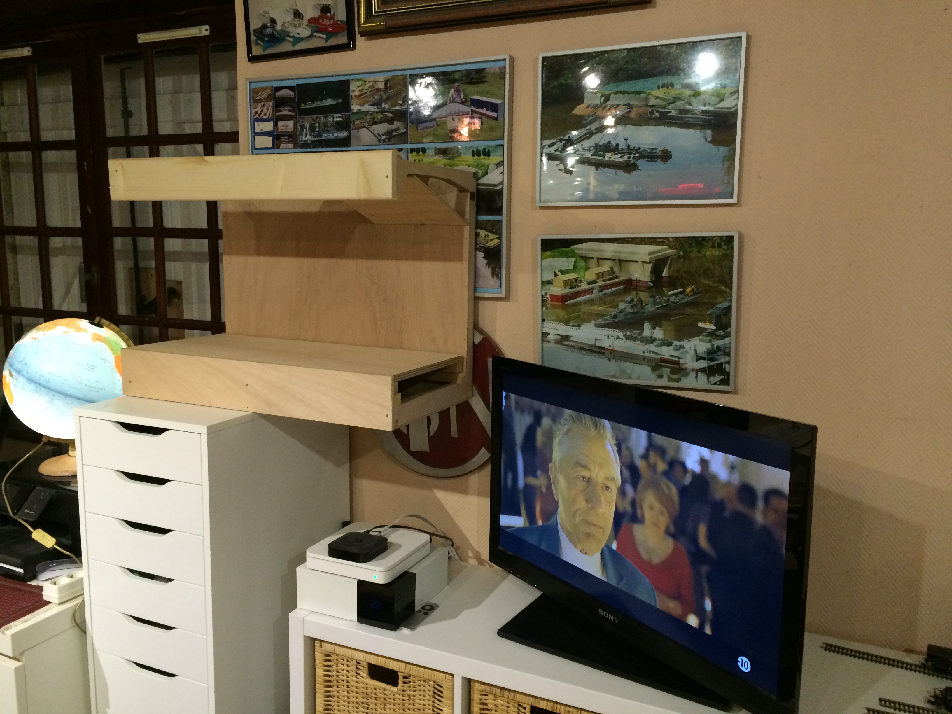

Bonsoir à tous,
Voilà c'est parti je me lance dans un mini réseau étagère en HO, nouvelle échelle pour moi qui est plutôt un Niste confirmé.
Je mettrai bien sur les photos de la construction au fur et à mesure de l'avancement.
Le but du réseau:
Une décoration sympa de la pièce à bricoler qui sert aussi de chambre d'amis à l'occasion
Un thème de campagne époque III sans tomber dans l'excès de précision
Un réseau digitalisé et piloté par PC
Un jeu permettant de lancer de grandes séquences automatiques
Le matériel:
Une centrale Intellibox
Le logiciel Windigipet V9
Un PC sous Xpro équipé en connecteur série 9 points
Des modules de rétro-signalosation Viessmann pour 24 zones rétro-signalées
Des modules Peco pour piloter les 14 aiguillages Péco avec des mini servo moteur
De la voie Péco au mètre
J'ai reçu une partie du matériel roulant que j'ai commandé chez mon détaillant préféré de Tours (37)
Je prévois un planning sur 6 mois pour avoir quelque chose de presque fini sans les détails

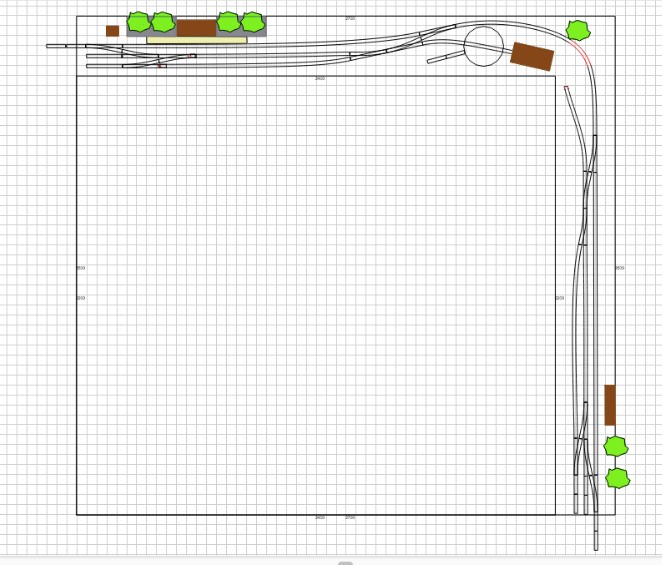

J'ai fait un bout de plan sur Raily et si le projet est bien muri dans ma tête, et bien qu'il soit relativement simple, je prévois déjà des modifications.

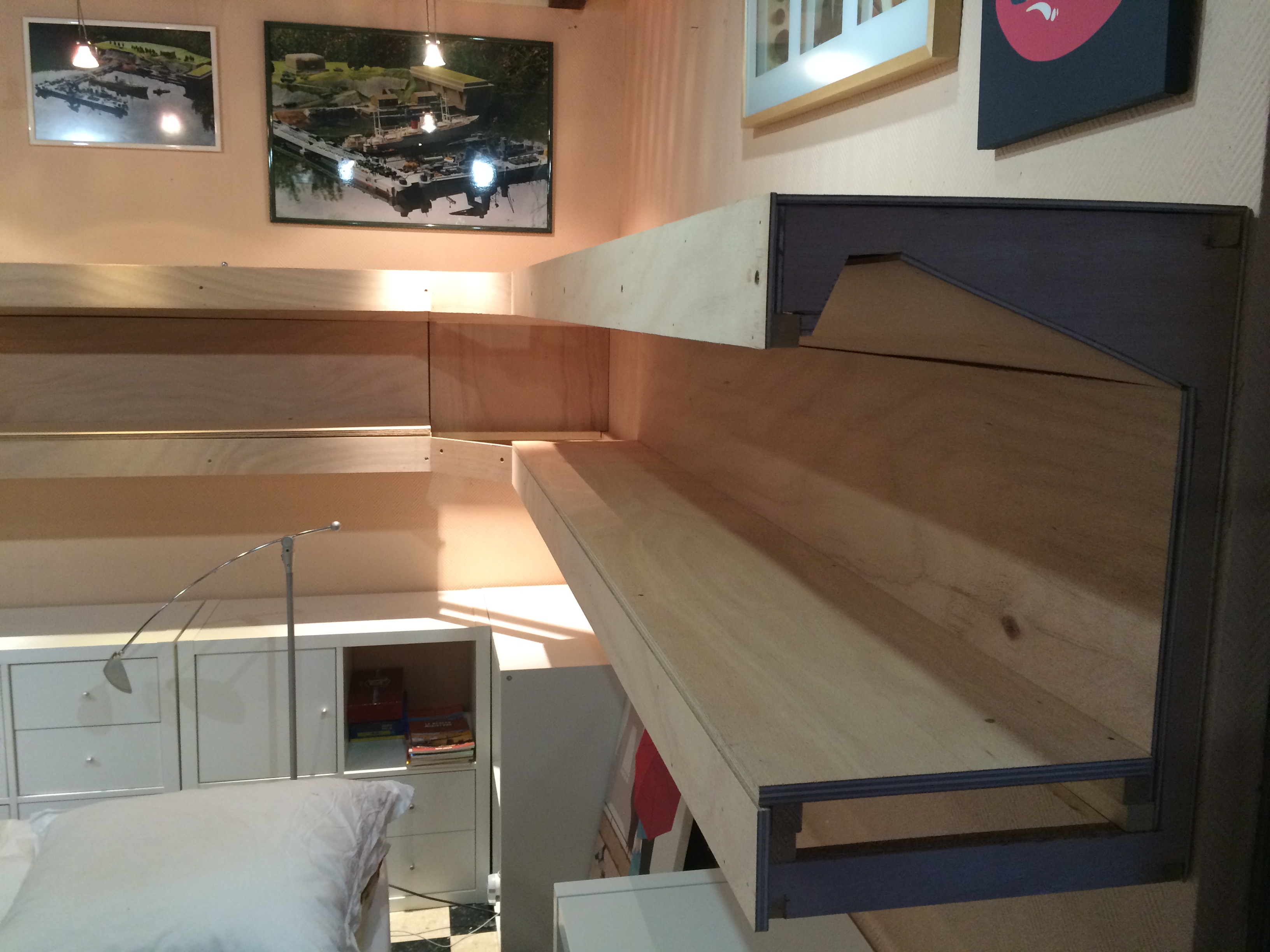

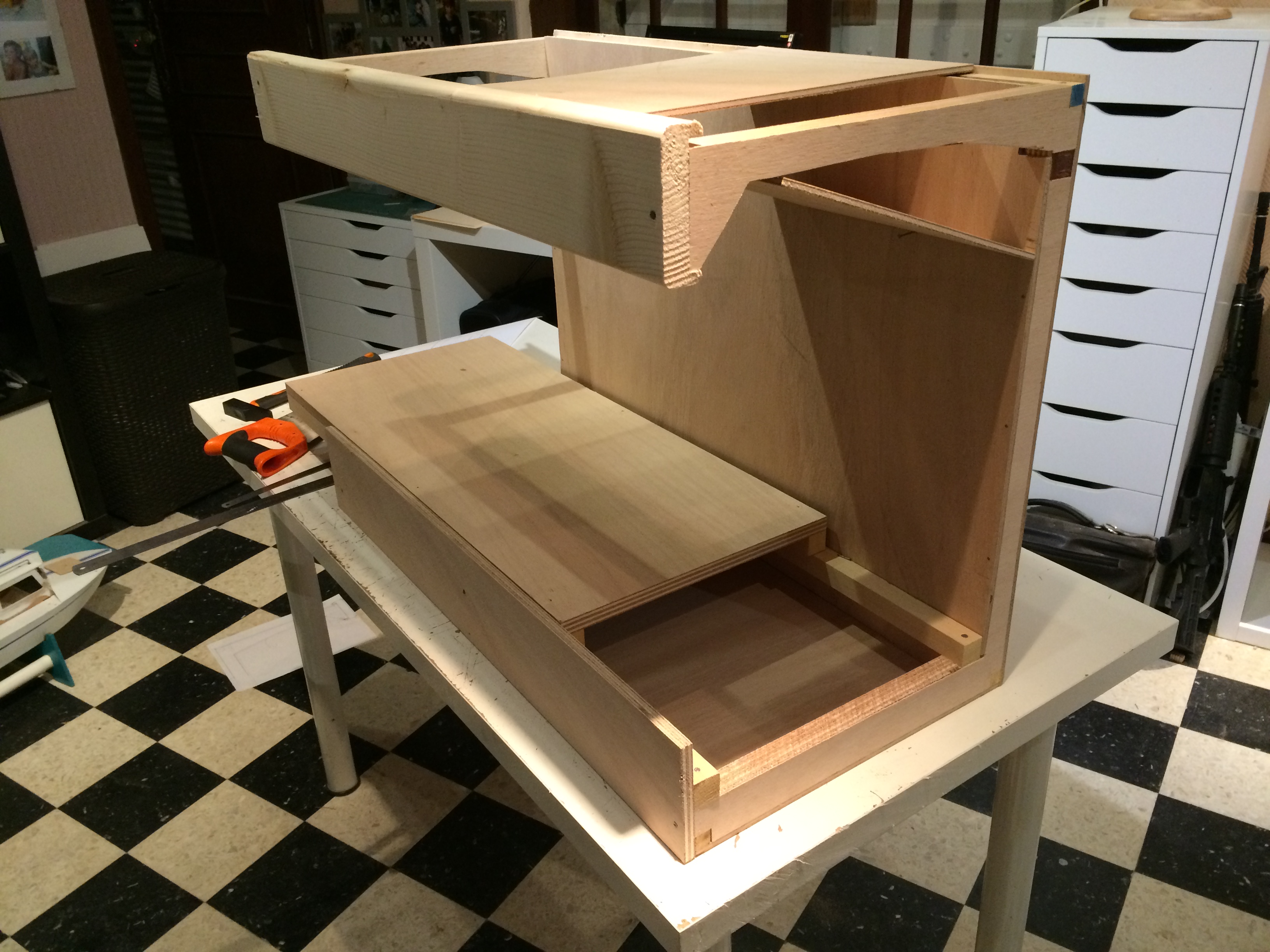

La structure bois est bien avancée mais la température extérieure est trop basse pour attaquer la peinture dans la grange.
J'avais fait un tronçon de test, pour m'assurer des angles de vision et de la rigidité de l'ensemble, je ne l'ai pas regretté j'ai apporté quelques améliorations au modèle final.

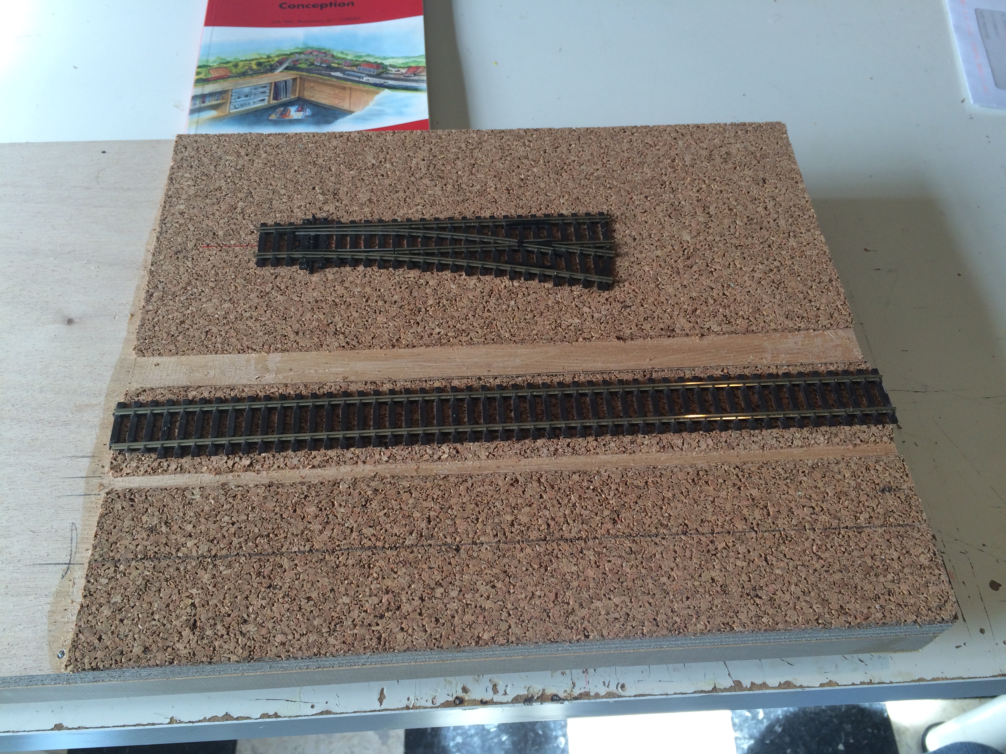

Le plateau qui reçoit les voies est bien sur facilement amovible, le travail de pose se fera hors de la structure.
A suivre
COPIE ECRAN reseau étagère.tiff
Croquis sur Raily

Belle menuiserie, bien intégrée , voila qui s'annonce sous les meilleurs auspices :cool:

Ta menuiserie est vraiment bien pensé pour s'intégrer à ta pièce.
Vas tu laqué tes étagères pour resté uniforme avec le bas ? Ce serait très design !

Oui pour la peinture, je pense que je ferai plusieurs essais, mais pour l'instant j'aime bien l'idée des bandeaux de façades en noir, cela fait bien ressortir le fond de ciel bleu et nuages blancs, c'est je crois ce que l'on voit souvent dans les réseaux exposés dans les salons. Je n'avais pas imaginé de les faire en blanc laqué mais je retiens la suggestion.

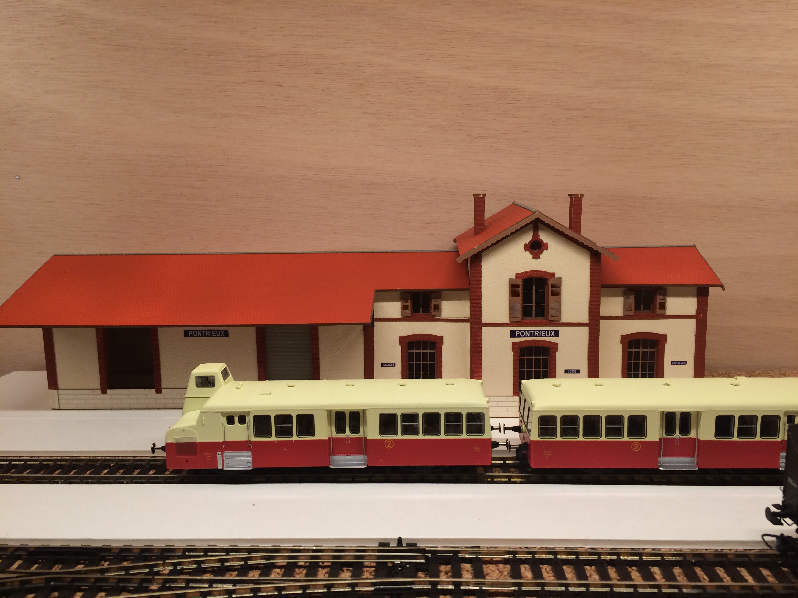

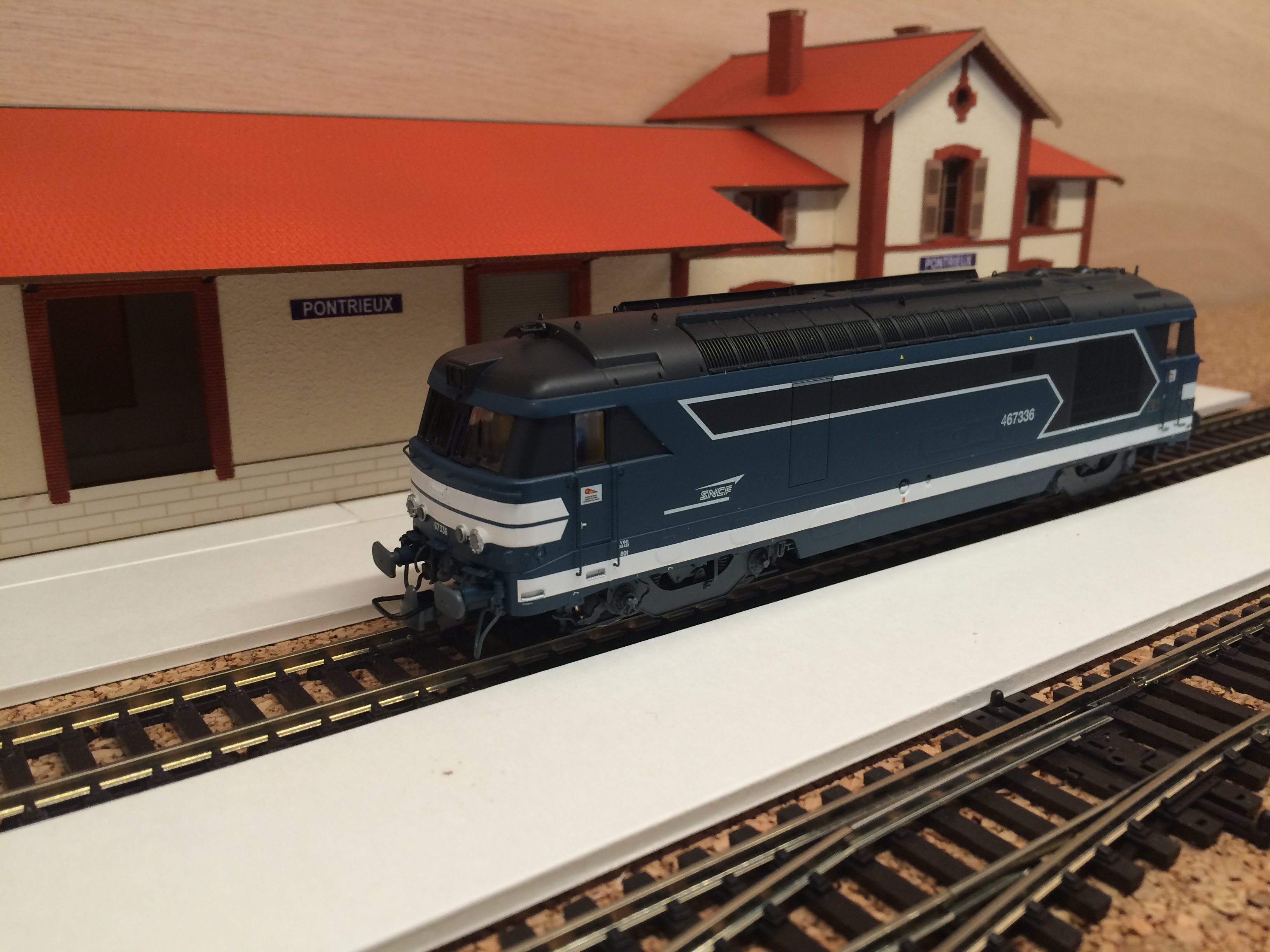

Pour ce qui est des bâtiments du décors, je ne vais pas trop me compliquer la vie, j'ai commandé un lot de bâtiments chez Architectures et passion, je les trouve superbes. J'en ai reçu un premier, je n'ai pas fait très fort dans la décoration, je ferai mieux pour les prochains.

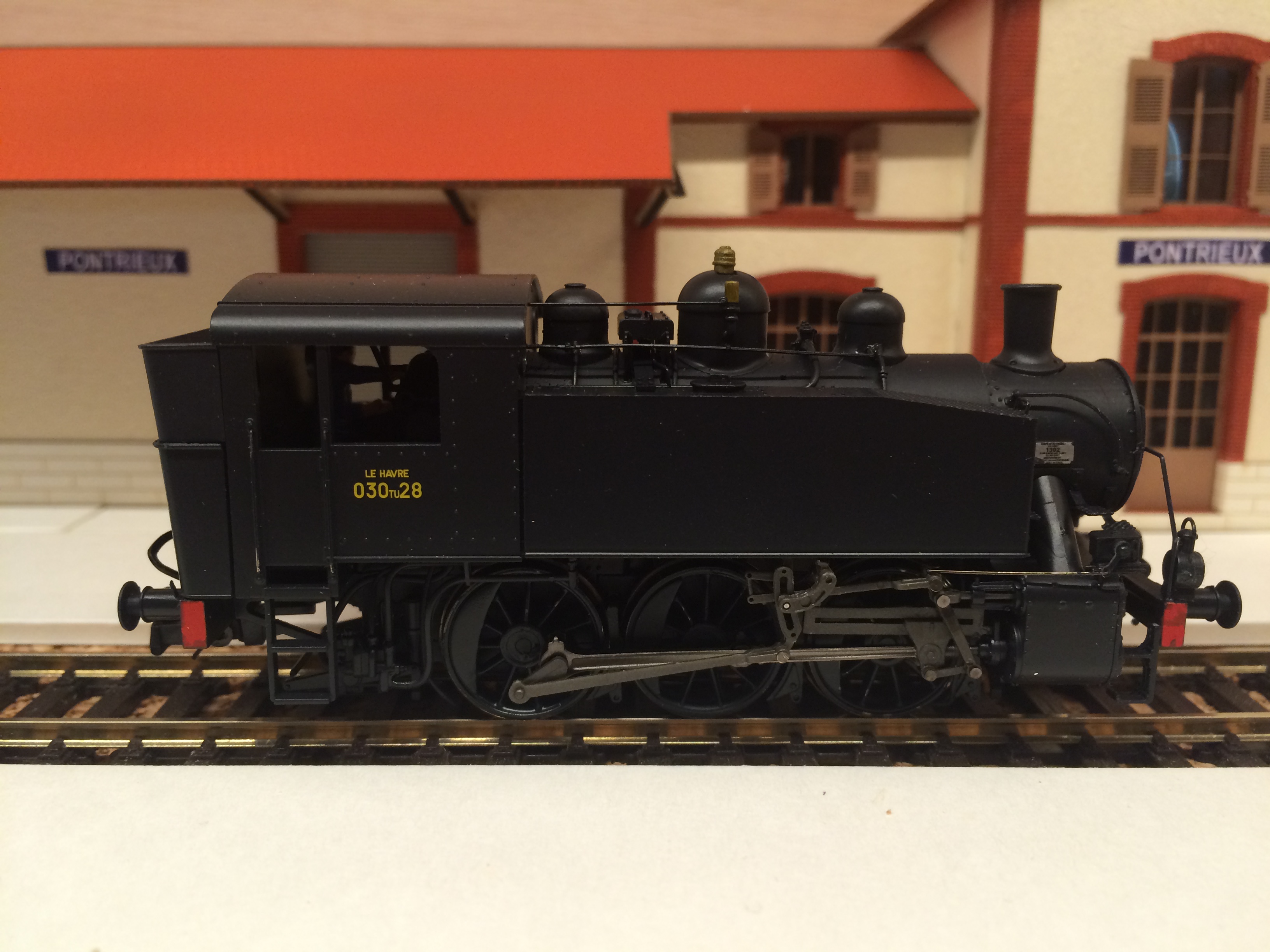

J'ai aussi reçu les 3 locomotives que j'avais commandées, le HO est vraiment génial, la sonorisation est trop sympa.

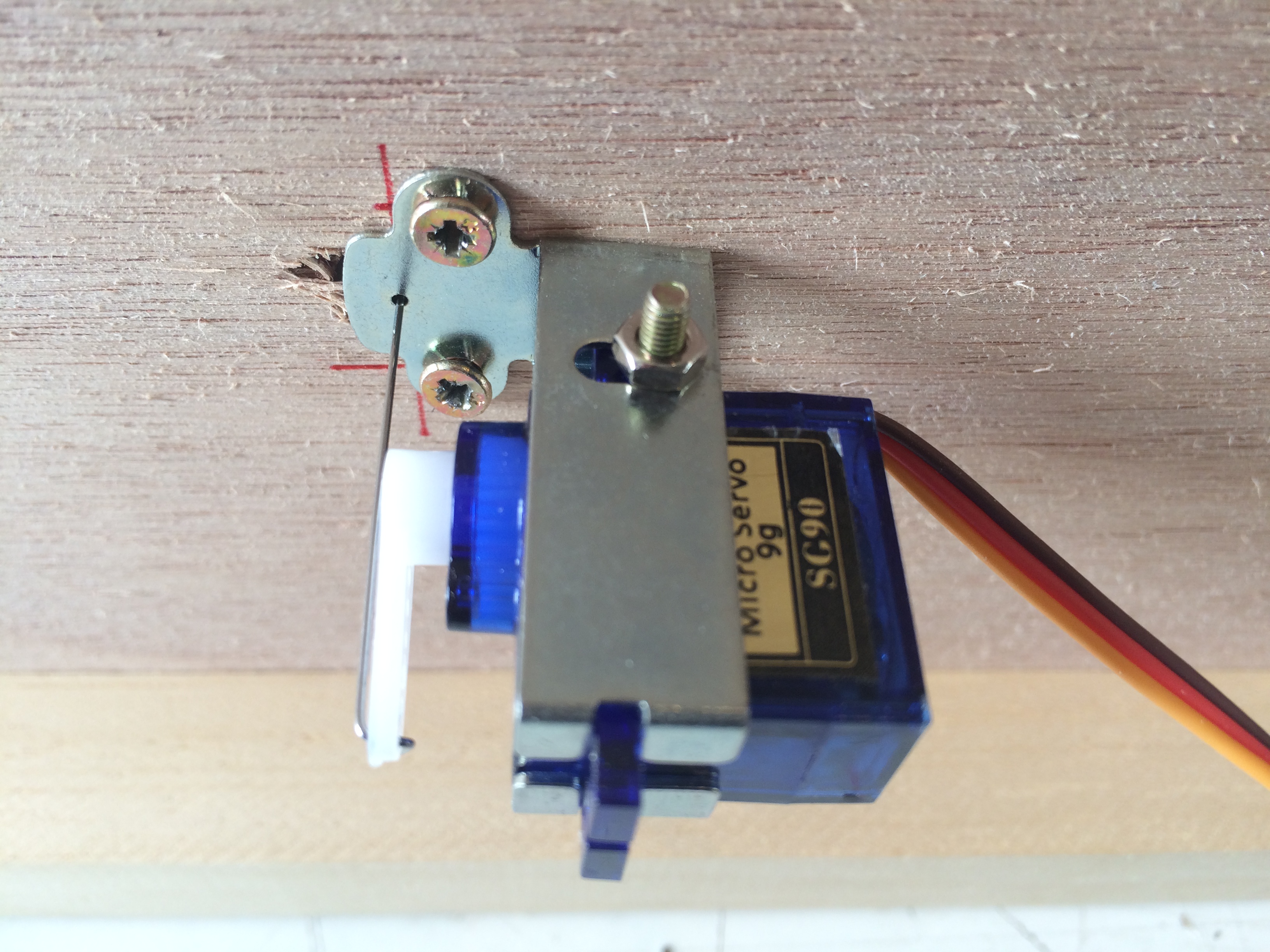

J'ai aussi reçu un module Peco de motorisation des aiguillages avec une doc traduite en français, test très bientôt.

Tu pourais nous faire un plan de voie de ton réseau stp?

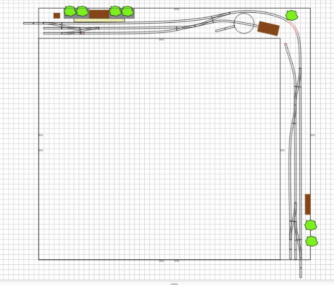

Bonsoir, dans le premier message, le plan est sous forme de fichier téléchargeable,
(278.43 Kio) Téléchargé 560 fois
et comme je l'ai fait, ben le voici :
