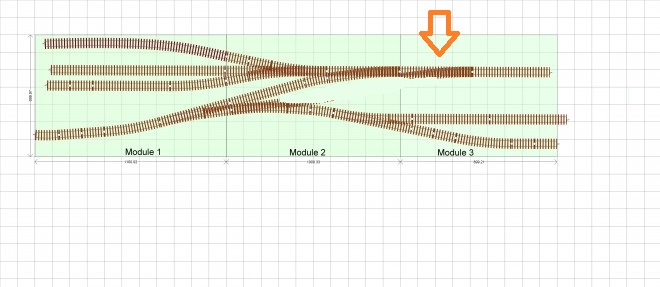

Voici plusieurs jours maintenant que je planche sur un petit projet de dépôt, la place est réduite 3m sur 70 cm, à cette échelle cela va très vite.
J'ai essayé d'étudier les possibilités de mouvement des machines et notamment celui du x2800 qui à lui seul mesure 64 cm. Voici donc une ébauche de plan, j'attends bien sur vos commentaires et suggestions.
Comme je débute dans cette superbe échelle, je suis un peu paumé avec les "codes" de voies. Je crois savoir que le code 143 représente bien un rail à l'échelle mais il y en peu chez les constructeurs, alors j'ai fait ce plan avec du 124, Lenz et Peco, cela pose-t-il problème ?
Pascal

Le code 143 (exprimé en centièmes de pouce) qui correspond à un armement lourd au travelage plus serré est un peu gros pour des voies de dépôt. Par contre, chez Peco, c'est un rail de type Vignole , alors que le code 124 chez ce même fabricant, plus adapté en section, est un rail à double champignon avec un choix plus large en appareils de voie
Si le dépôt est fortement teinté PLM ou SNCF Sud Est, la voie à double champignon n'est pas de mise, mais pour un établissement d'origine PO ou Etat , c'est même recommandé.
Chez Lenz et consort, les rayons des aiguilles sont plus courts. La aussi le choix dépend de l'importance du dépôt envisagé (Chambéry ou Cosnes sur Loire) :siffle: ? donc du matériel pensionnaire

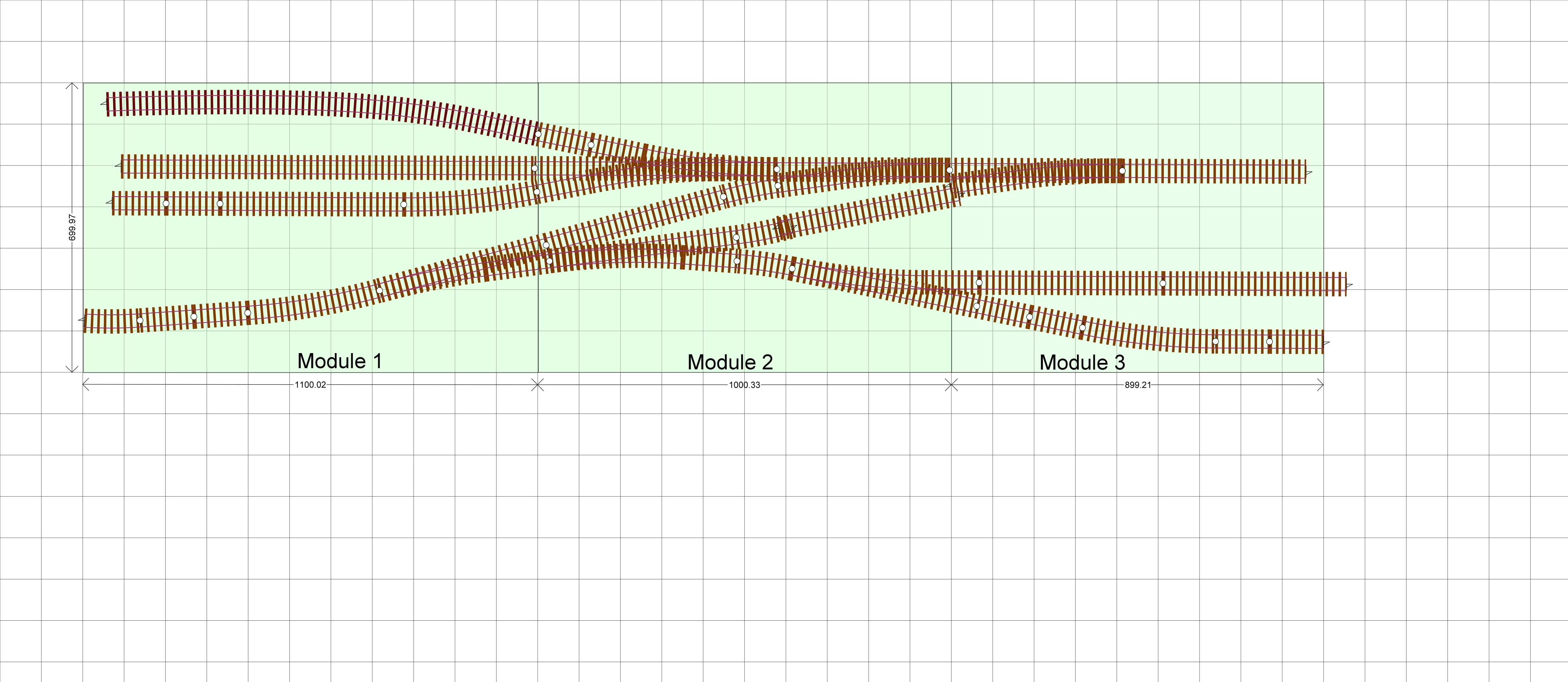

Pour en revenir à ton dessin, je me demande à quoi pourrait servir l'aiguille (en dessous de la flèche) car il me semble qu'elle fait doublon avec la suivante :
:idea: En évoquant le diorama Cétrocourt de Jack, tu peux envisager un pont secteur (mais voir si le poids des machines le permet)

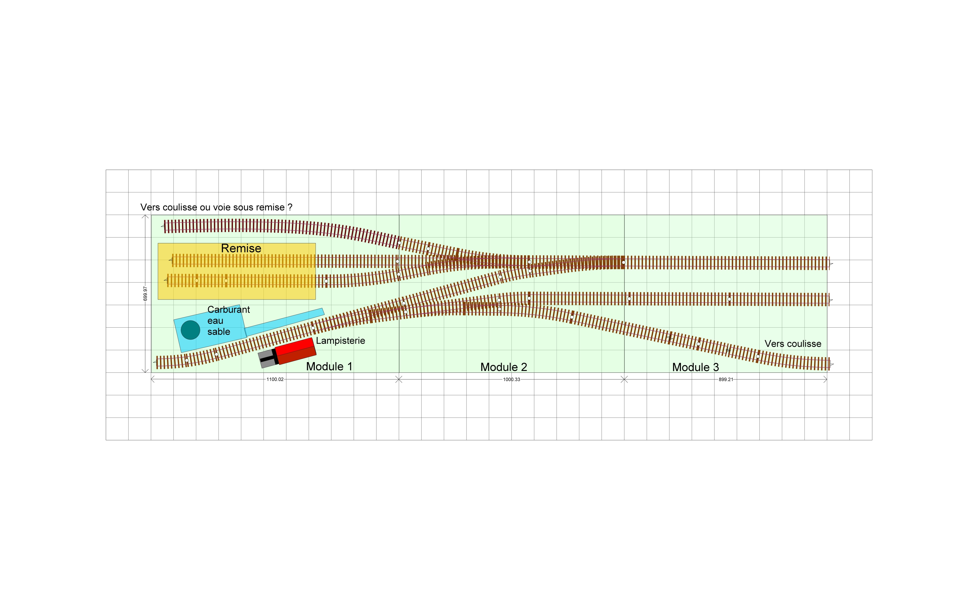

Voici une modif du plan
Juste deux questions :
Le rail code 124 est-il compatible avec l'échelle Zéro, pour ce diorama ?
Les aiguillages manuels peuvent-t-ils être motorisés ?
Merci CC1500v, oui chouette le dio du web, quant aux réalisations de F.X.Jamois, ya pas photo, c'est du grand Art Ferroviaire car déjà vu quelques unes de ses réalisations.

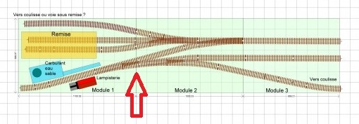

Re Pascal,
Cela évolue bien. :cool:
Juste un soucis entre les modules 1 et 2 pour l'aiguille du bas (voir flèche rouge)
Pas évident de la couper en deux :mrgreen:
