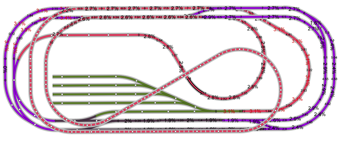

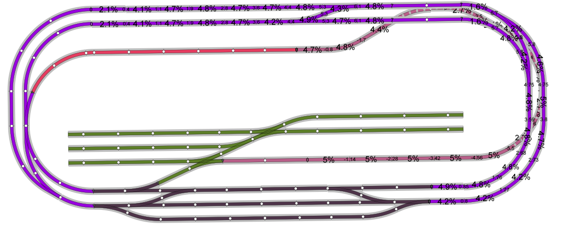

Voici le plan de mon réseau: Trix HO en voie C. J'ai recu le coffret de départ digital pour mon anniversaire.
- Anyrail corrige t'il automatiquement les erreurs de construction ? En gros si je commande les rails, le réseaux se monte ?
- Quels sont les pentes maximum que vous conseillez pour un réseau en HO, je suis à 5% de pentes, dans mes souvenirs, il fallait cela au max mais je sais pas ce qu'il en est aujourd'hui. Vous conseillez combien ?
Je suis à 9cm de hauteur Libre a deux superposition de voie, suffisant ? J,'ai mesuré hier ma loco sur son rail à 68mm de haut.
- Que pensez vous de mon plan ? J'aimerais vraiment gardé cette aspect sur deux étages. Dois je commencer ma pente en bas du réseau plus tôt et donc supprimer les voies de garages ? Ou alors mettre tout en hauteur et faire rentrer mon train au -1 sous la gare mais pas très réaliste.

- Pente Max 3.0%
Du coup, j'ai redessiné le réseau pour respecter ces pentes.
Voici le nouveau dessin :
Sans les rails du niveau -1

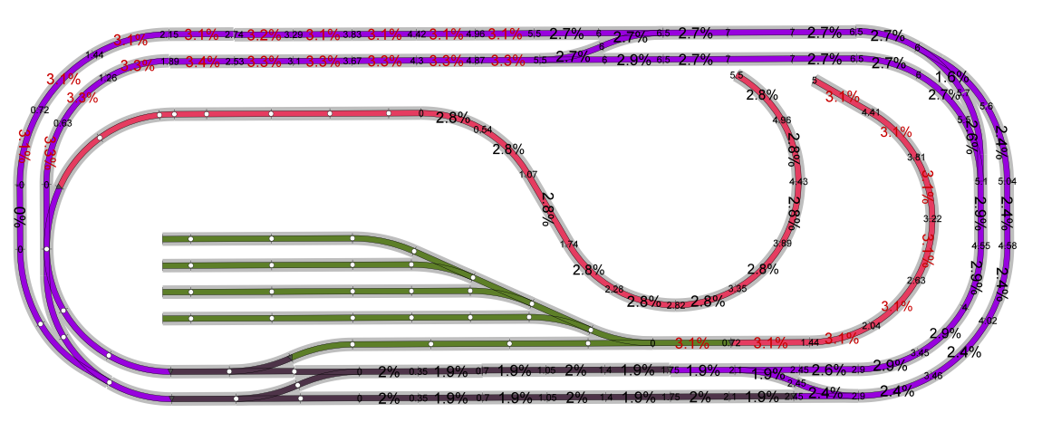

Avec les rails du niveau -1 si quelqu'un comment les placer sous les rails du niveau zéro sur Anyrail merci pour l'aide.

C'est bien chargé. Y aura-t-il une gare? Car dans ce cas, je ne vois pas bien où tu pourras placer ton bâtiment et ses annexes (A moins que le grill ne soit une future gare terminus? Mais les quais seront alors bien courts).
Et ton entrevoie ne permet pas d'installer des quais réalistes. (77,5 mm entre les axes des voies pour une largeur hors tout de 40 mm pour la voie C Trix, ce qui te laisse 37,5 mm grand max pour la largeur des quais).
-> Erreurs de conception je suppose? Anyrail va coller un rail au suivant, avec marge d'erreur. Là est le risque.
- 3% en ligne droite maximum. 2,5% en courbe
- Voir les normes sur le site du morop.org.
- Trop de voies, courbes trop sérées, trop de parallèles aux bords... Autres remarques idem RockAndRail
- Mon réseau sera dans mon garage il parfois humide. J'ai lu que l'on pouvait faire des zones sous le réseau comme des bacs ou l'on mets de la litière pour chat qui absorbe super bien l'humidité et le couvrir avec un rail de douche.
les trains et wagons seront entreposé dans ma maison à l'abri de l'humidité.
-> Mois j'utilise un déshumidificateur.Merci pour votre aide précieuse et bonne journée,

Rockandrail a écrit:C'est bien chargé. Y aura-t-il une gare? Car dans ce cas, je ne vois pas bien où tu pourras placer ton bâtiment et ses annexes (A moins que le grill ne soit une future gare terminus? Mais les quais seront alors bien courts).
Je pensais faire un reseaux avec seulement des trains de marchandises, j'aurai donc vu plus un gare de tri de marchandises sur les voies de garage mais pas de quai ou de gare. Ca vous choque ?

XTof_vl a écrit:
Proracing a écrit:- Que pensez vous de mon plan ? J'aimerais vraiment gardé cette aspect sur deux étages. Dois je commencer ma pente en bas du réseau plus tôt et donc supprimer les voies de garages ? Ou alors mettre tout en hauteur et faire rentrer mon train au -1 sous la gare mais pas très réaliste.
Comment augmenter le diamètre de mes courbes sans élargir mon réseau ?
L'idée du parallèle est de pouvoir faire rouler 2 trains en même temps sans soucis et un troisième qui passera par la partie -1 après ajout de feu et moteurs sur les aiguillages les plus critiques.
Je vais essayer de faire des modifs de parcours avec vos indications et vous le transmettre sous peu.
Bonne soirée à tous.
