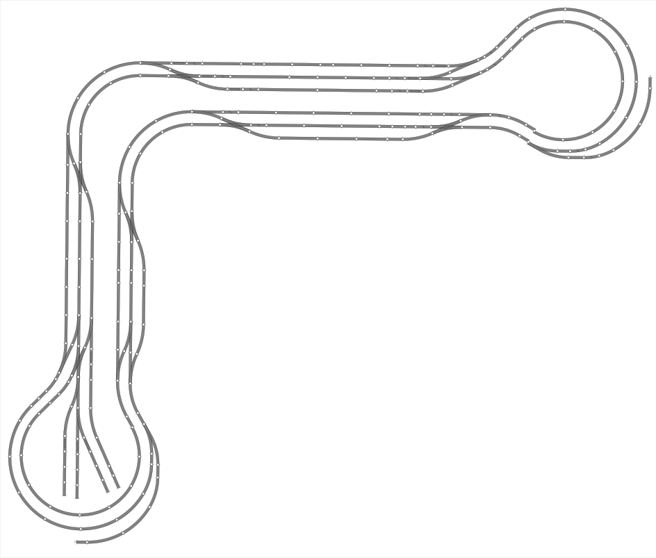

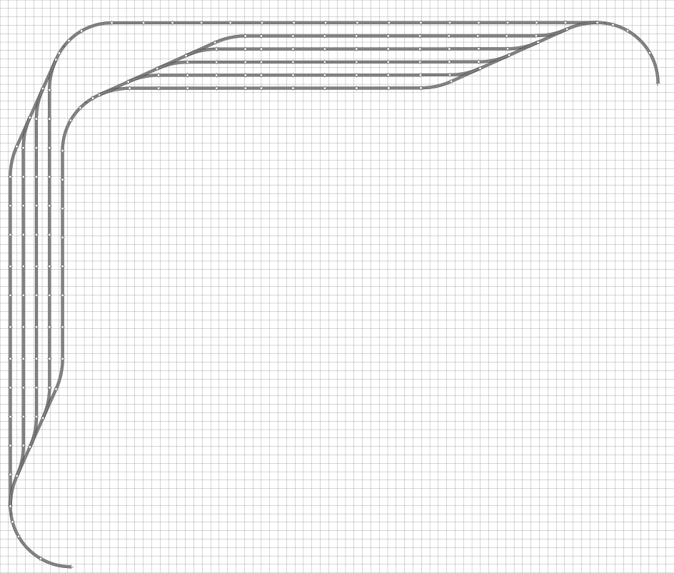

Je vais vous présenter dans ce post ce qu est mon réseau :
C'est le concept Heidelberg de Noch en L composé d'un côté des modules 80350-80330-80340 et 80320 (400 cm), de l'autre côté des modules 80350-80330 et 80310 (340 cm).
Le projet initial de Noch au niveau du plan des voies a été modifié avec l aide d un ami, modifié surtout au niveau des voies en gare cachée. Le plan initial de Noch comportait 3 voies cachées dans dans les 2 côtés, mon plan, lui comporte 5 voies cachées dans le L court (340 cm) et 6 dans le L long (400 cm)

leloup0205 a écrit:Bonsoir tt le monde :D

Bien le bonjour cher compatriote du grand nord :coucou:
Beau projet que voilà mais une p'tite question : "qu'elle est la déclivité (ou pente) pour passer d'un niveau à l'autre" :?:
