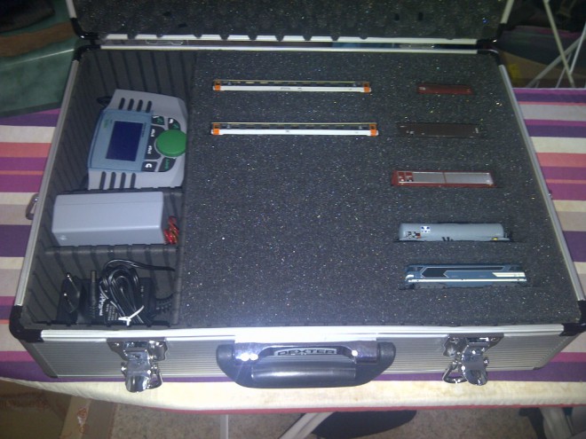

Premier achat le coffret minitrix à l'echelle N comprenant la BB67377 et ses wagons de marchandises en DCC
J'ai décider de les placer dans une mallette métallique afin de les protéger et pouvoir les transporter facilement
J'ai acheté également deux voitures corail

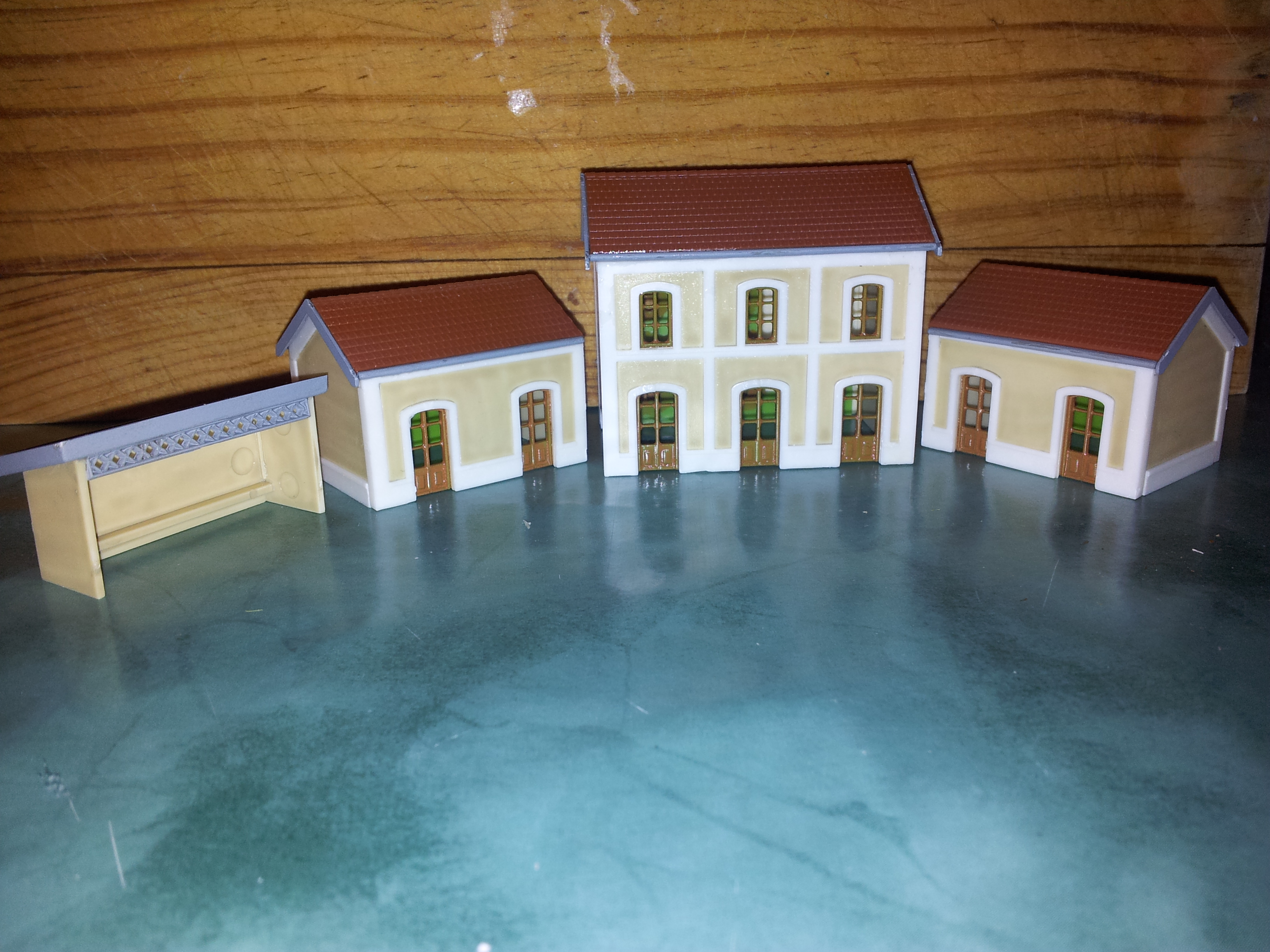

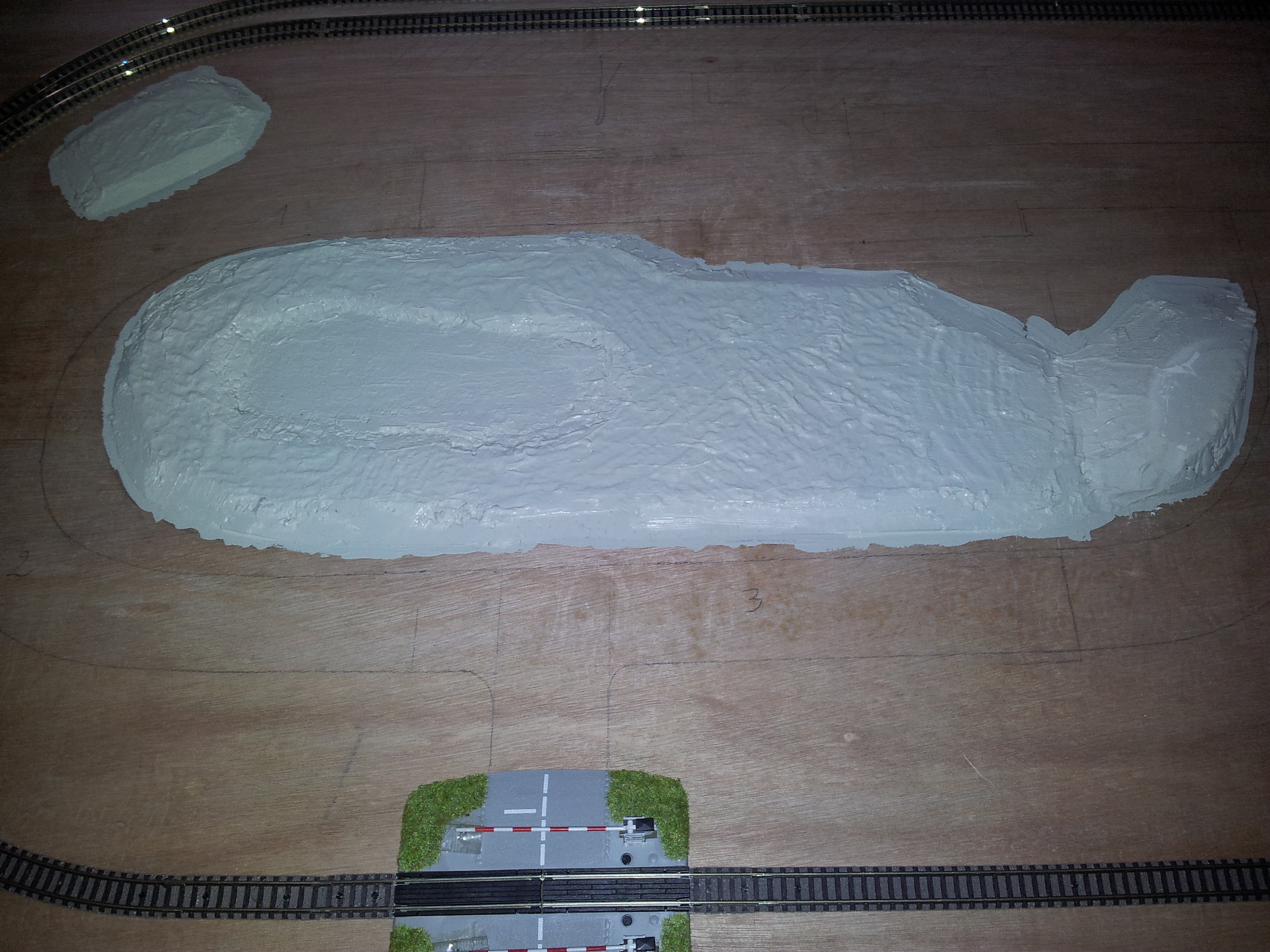

Messagepar stark77
10 Mar 2016, 21:58
Montage de la gare et mise en couleur

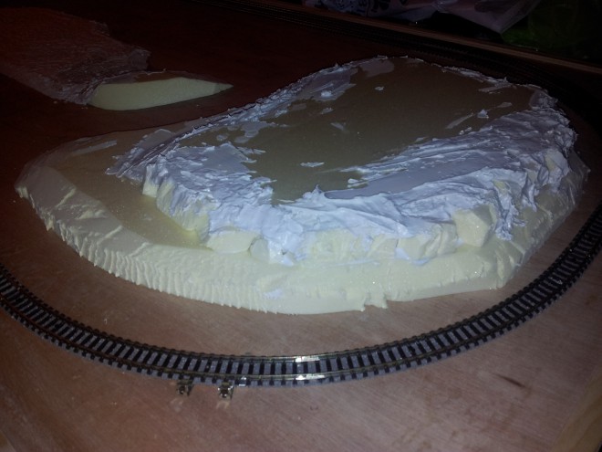

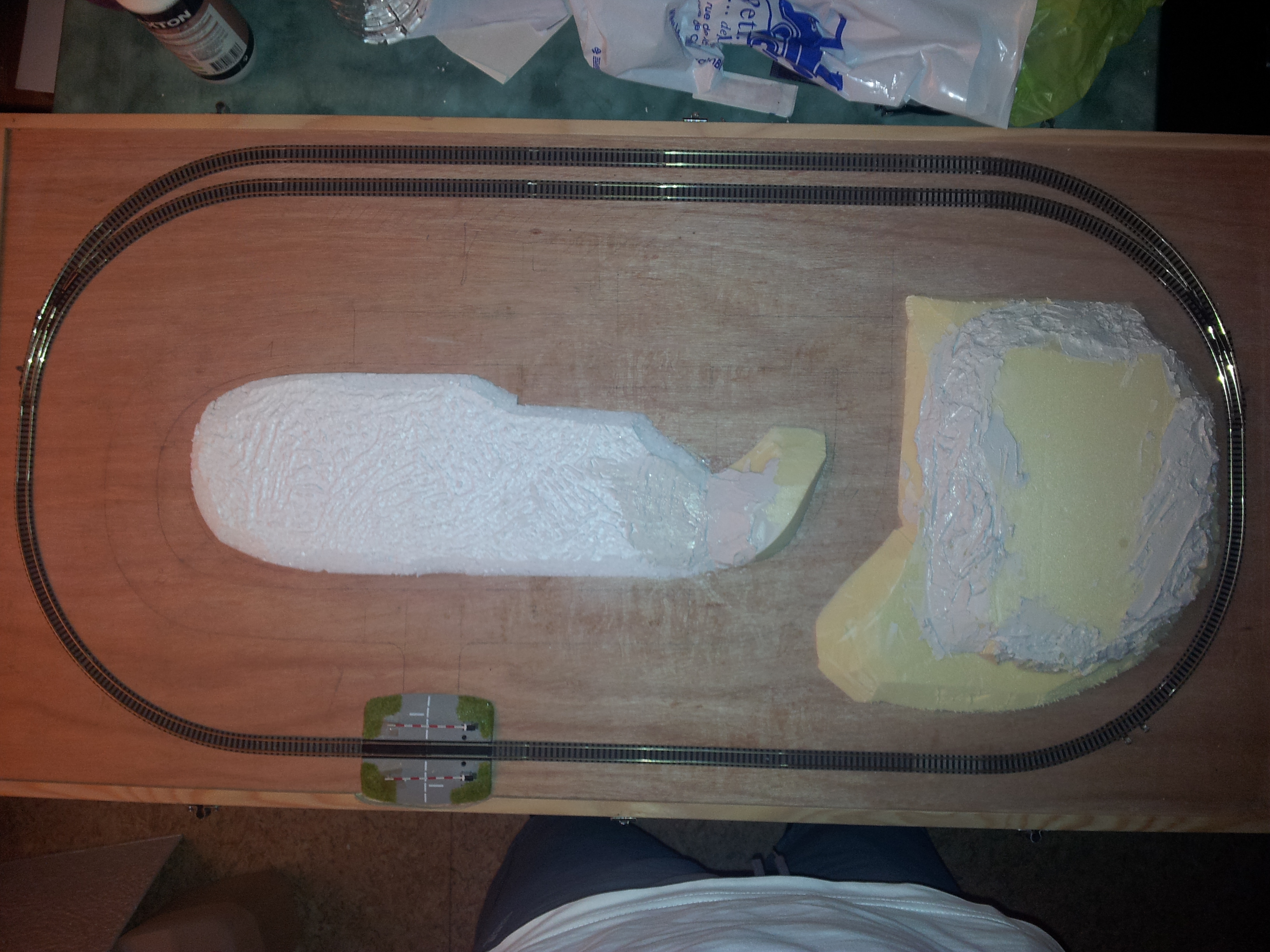

Messagepar stark77
10 Mar 2016, 22:03
Installation de la voie avec ballast et du passage à niveau de marque Fleischmann pour les deux et pose du relief. Pour mon premier, je fais simple pour les voies

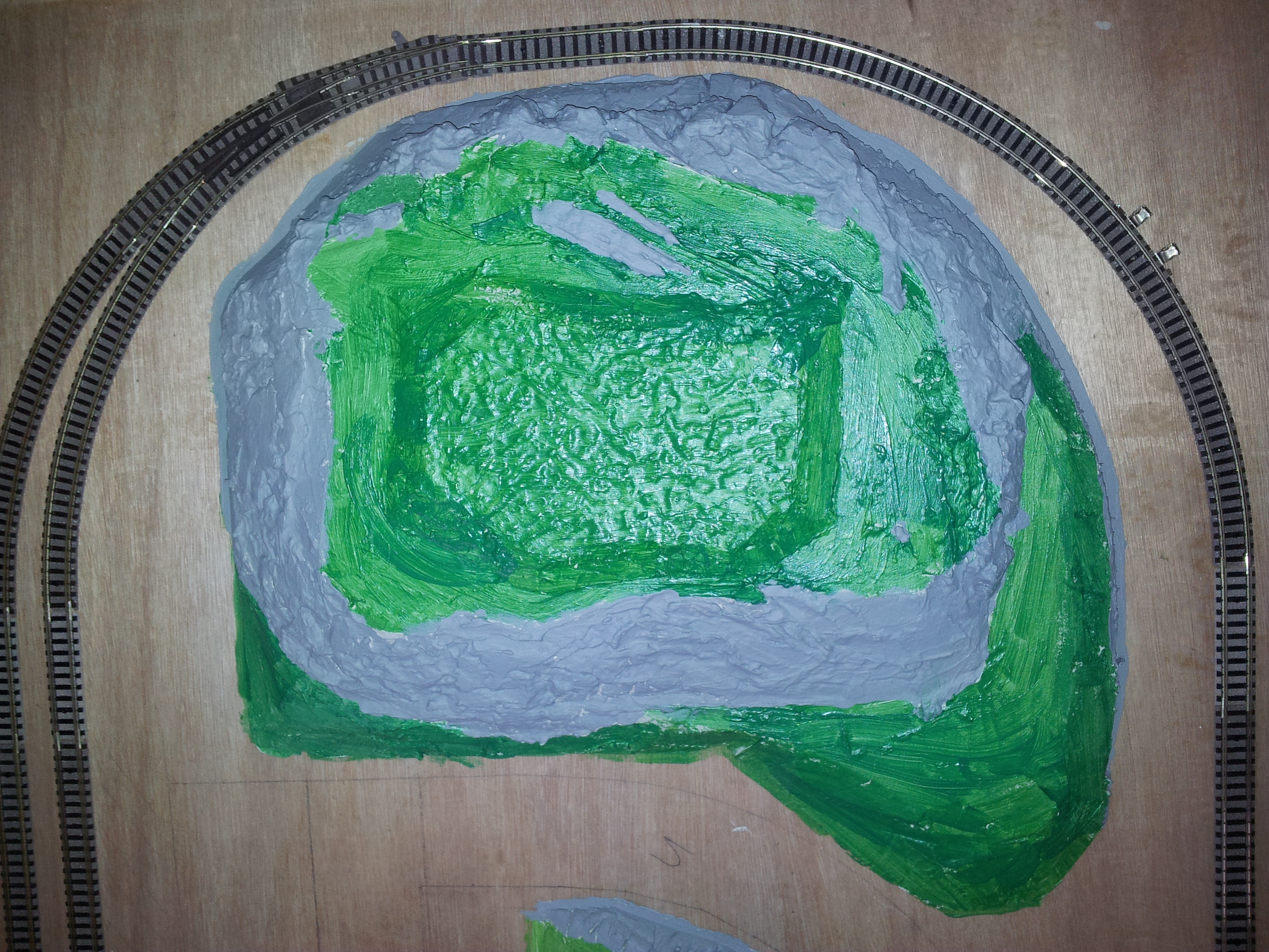

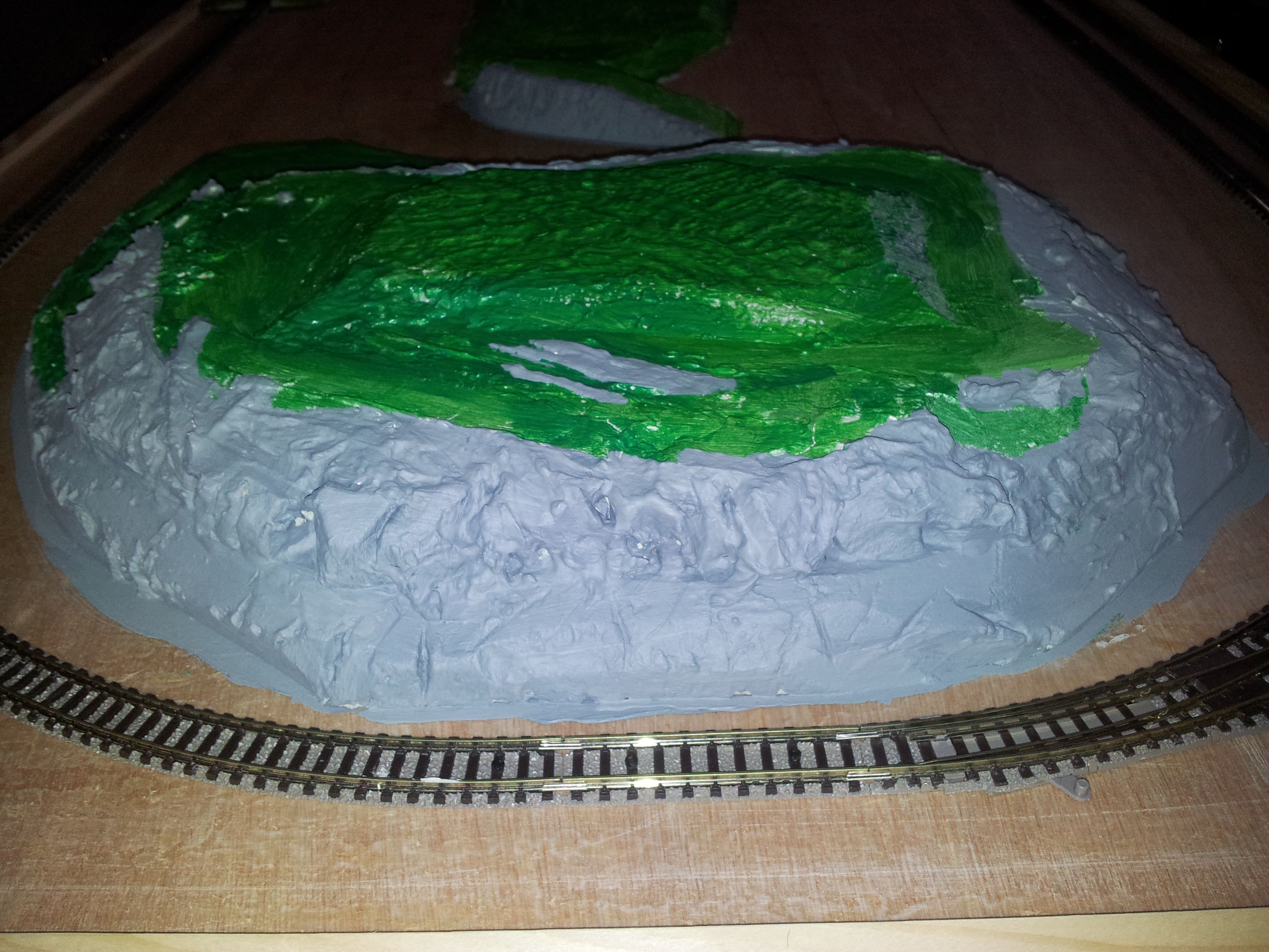

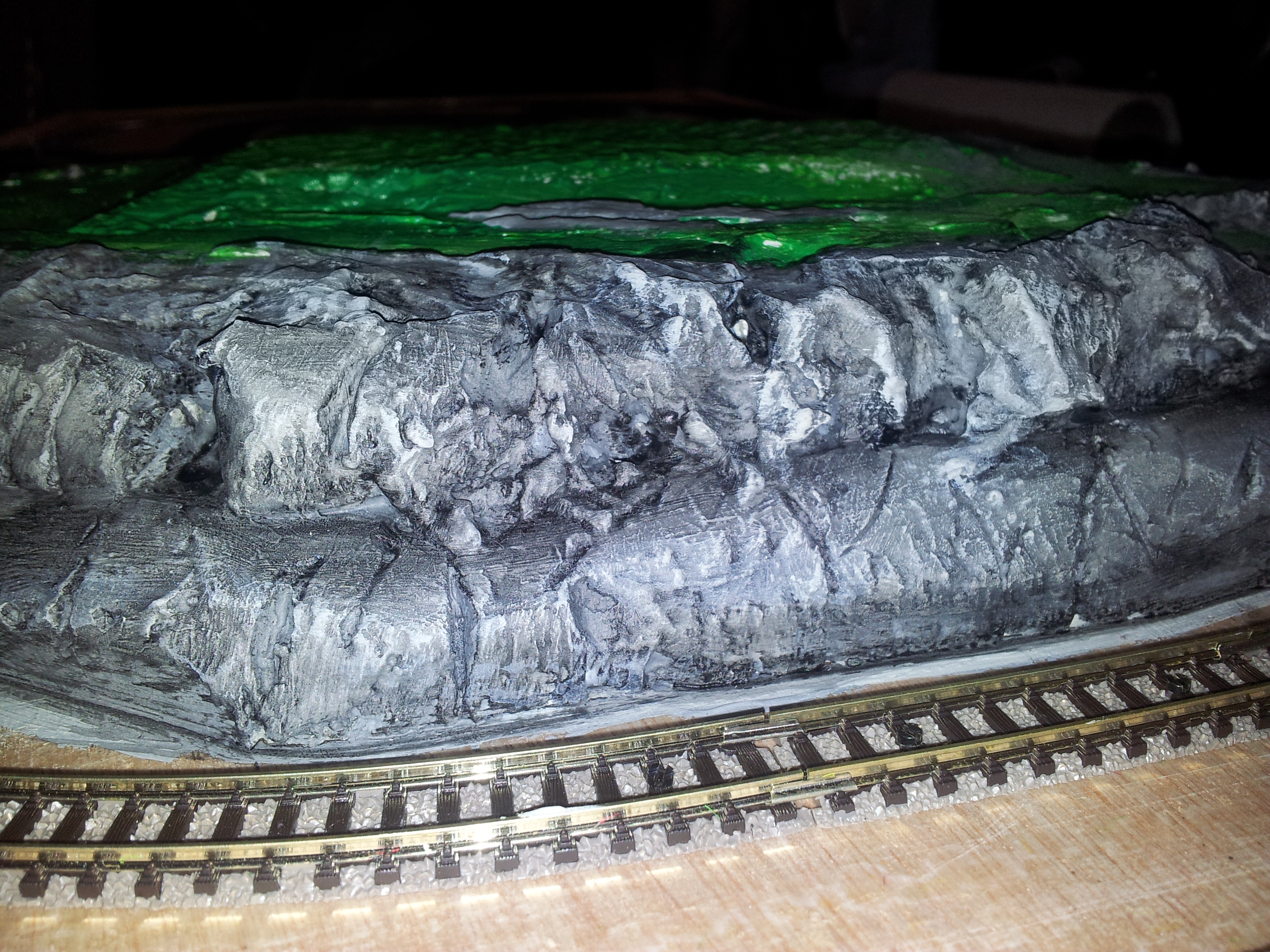

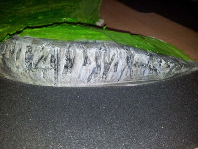

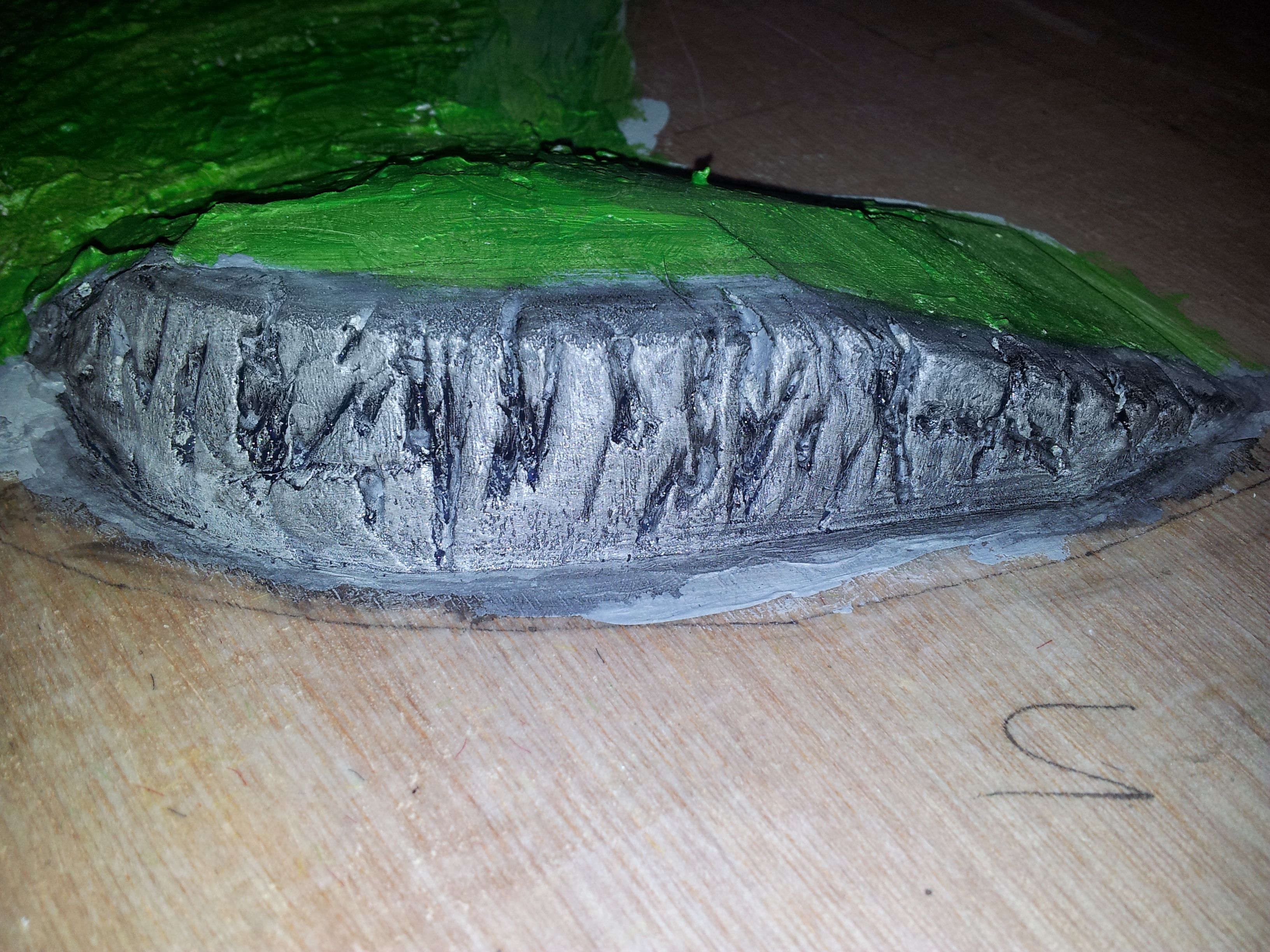

Messagepar stark77
10 Mar 2016, 22:10
Travail des rochers. Mise en peinture

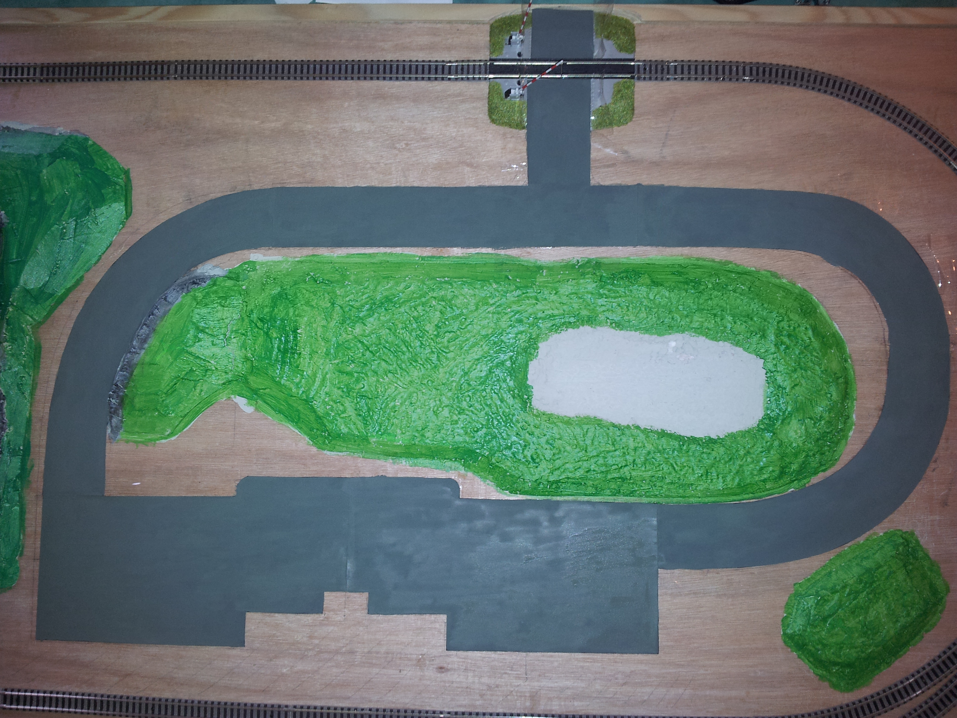

Messagepar stark77
10 Mar 2016, 22:21
Après avoir étudié plusieurs technique pour la route, j'ai utilisé du papier de verre extra fin que j'ai peint. Je regrette pas mon choix visuellement et au toucher

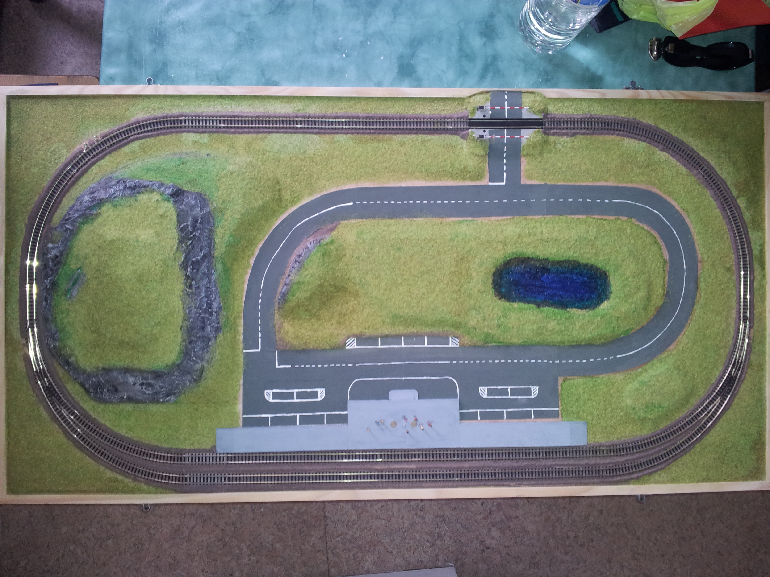

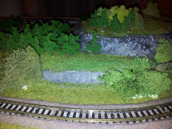

Messagepar stark77
10 Mar 2016, 22:48
Pour l'herbe, pose de la colle au pinceau, éparpillement de l'herbe à l'aide d'une passoire à thé. Après séchage, j'ai pris un collant de ma femme que j'ai fixé au bout de l'embout mon aspirateur avec un élastique et j'ai aspiré le surplus que j'ai pu réutilisé
Collage de la verdure. Le lychen donne pas trop l'effet que je souhaitais. J'y collerai plus tard du foliage

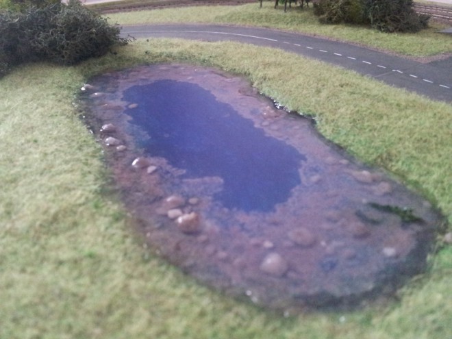

Messagepar stark77
10 Mar 2016, 23:01
J'ai tenté de faire un petit étang. Peinture, un peu de sable et rochers. Coulage du liquide de marque Faller. 3 couches. Attente de 24 heures entre chaque couche.
