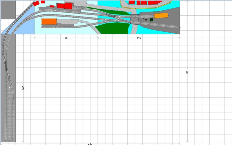

J'ai mûri ce plan de voie.
Il consiste en une gare terminus d'une petite ligne secondaire en VU.
Une halle accolée au BV, un quai haut de chargement en face.
Une petite remise, un parc à charbon et une petit grue à coté.
Derrière la gare, quelques bâtiments de village.
Une entreprise en avant de la remise justifiant le quai haut de chargement.
Sur le module de droite, une partie de pleine voie sur un talus puis en tranchée à l’extrémité, une route passera sous la voie.
Il manque une coulisse. Je ne sais pas encore si je l'inclus dans le projet en conservant les proportions en sacrifiant la partie de pleine voie ou si je la rajoute.
L'époque se situera entre 1950 et 1970. Des compositions plutôt courtes, des omnibus, autorails, une 030TU pour les compositions de marchandise venant emporter les marchandises des producteurs locaux.
Exploitation 100% digitale et informatisée sous RRTC. Le matériel digital et informatique est déjà acheté et testé depuis un moment.
Voici un plan sous Raily.
Je peux fournir le fichier si vous voyez des améliorations à apporter.
Vos critiques sont les bienvenues.

Le plan a bien sur évolué. Voici une version définitive, ormis le décor.
La coulisse est prévue pour pouvoir effectuer un tête à queue d'une locomotive.
Tout ceci est piloté par RRTC.

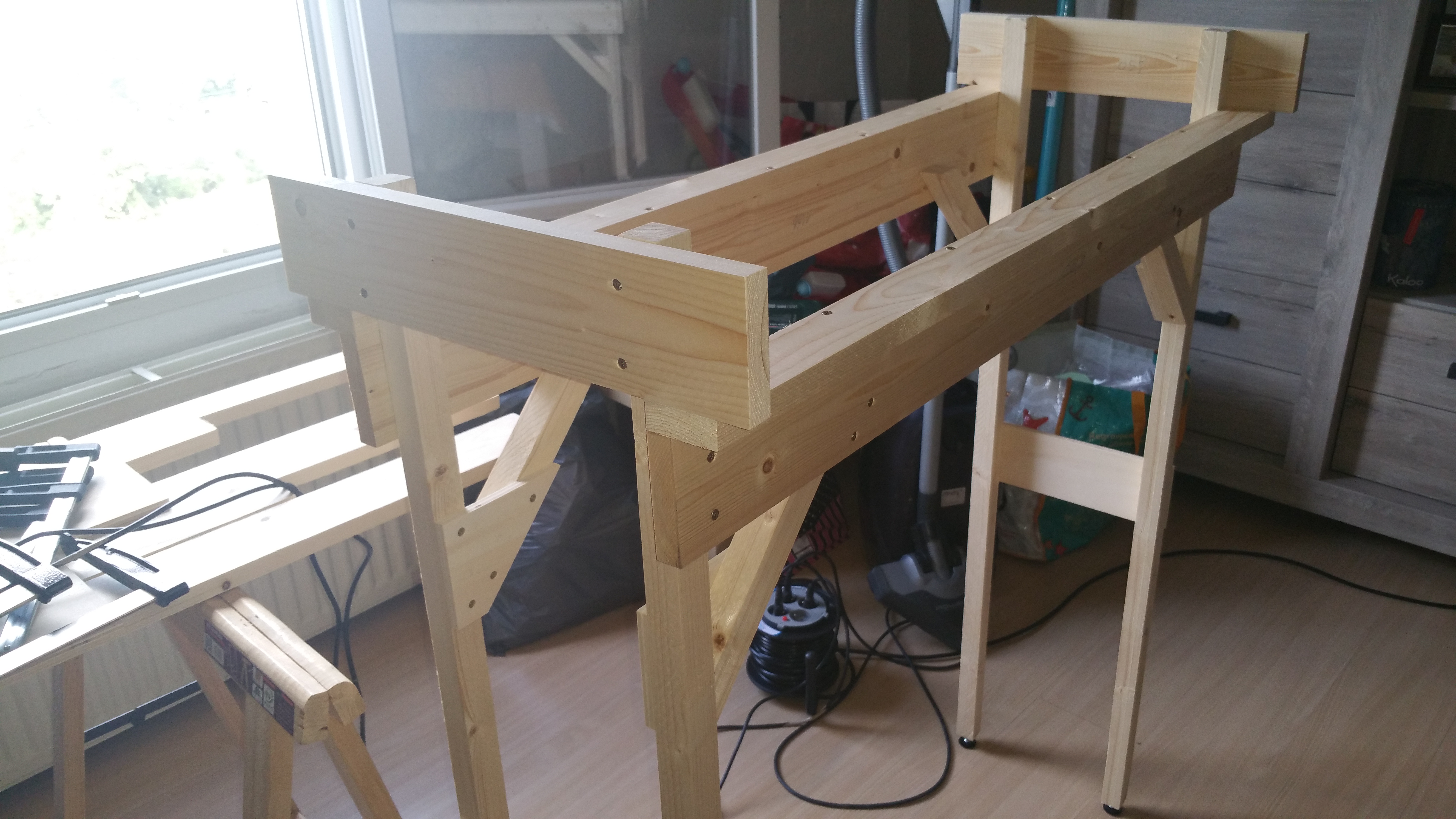

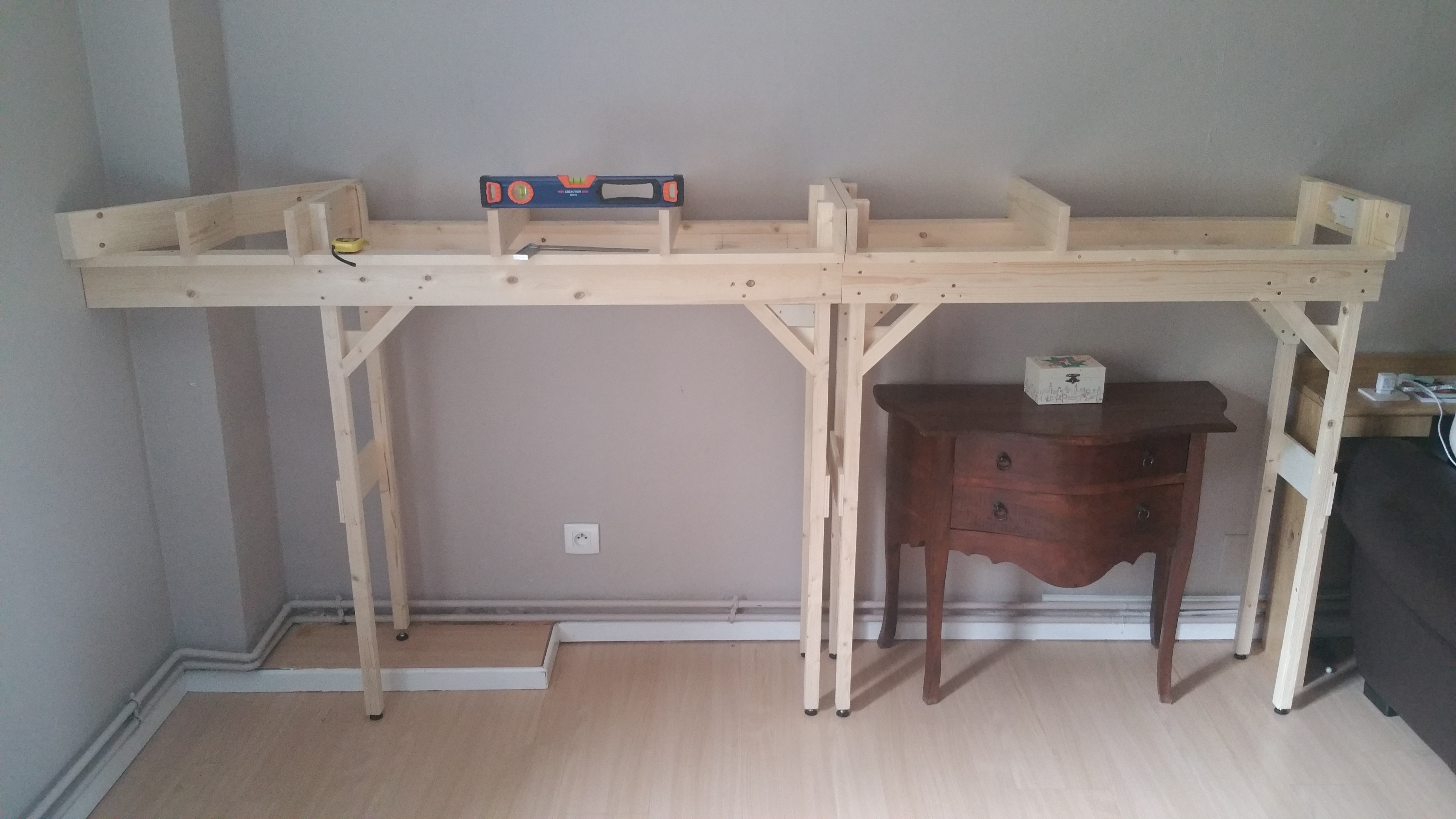

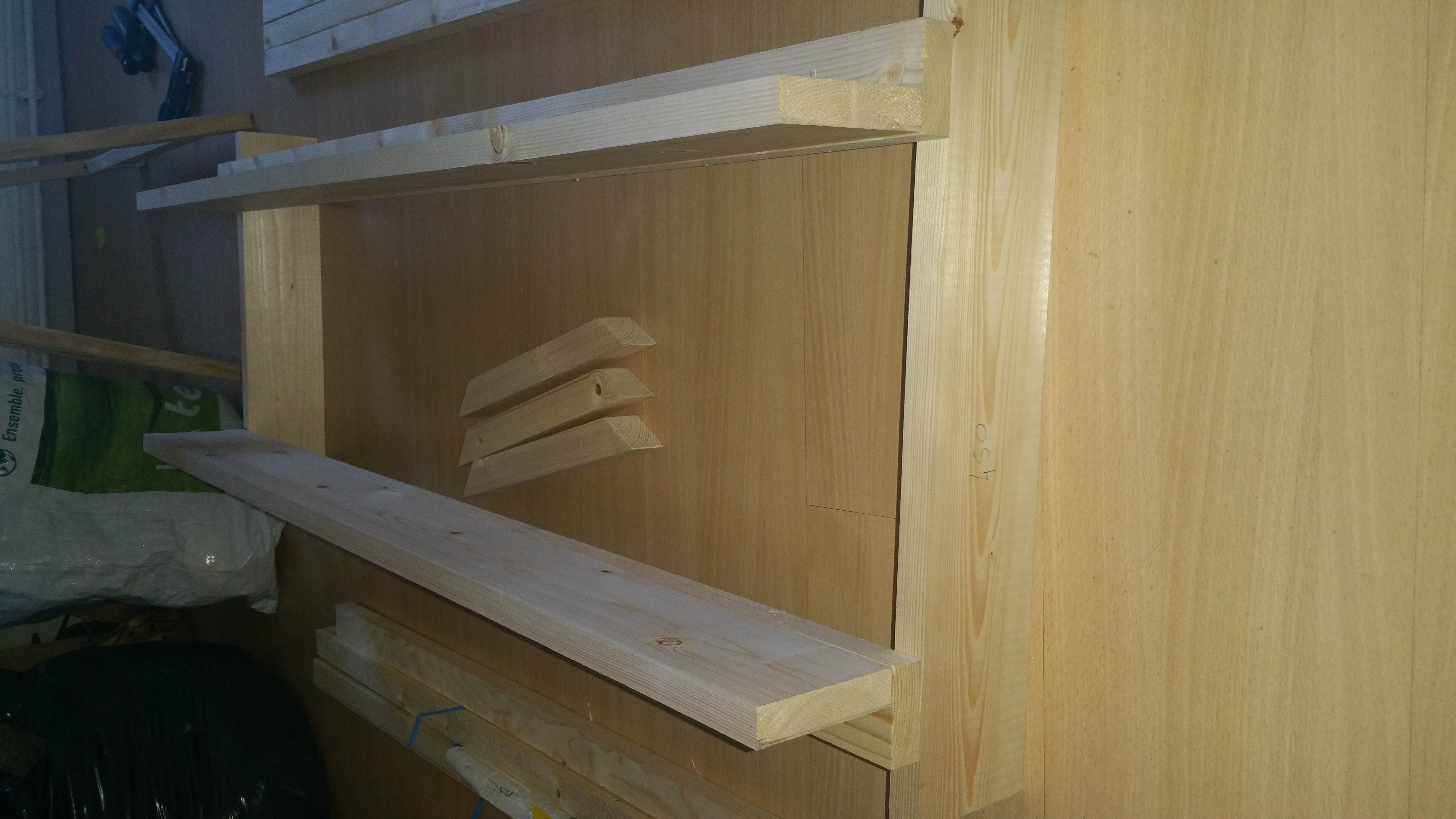

Je continu par la menuiserie.
J'ai opté pour les porteurs en L. C'est une première pour moi mais j'aime le principe.

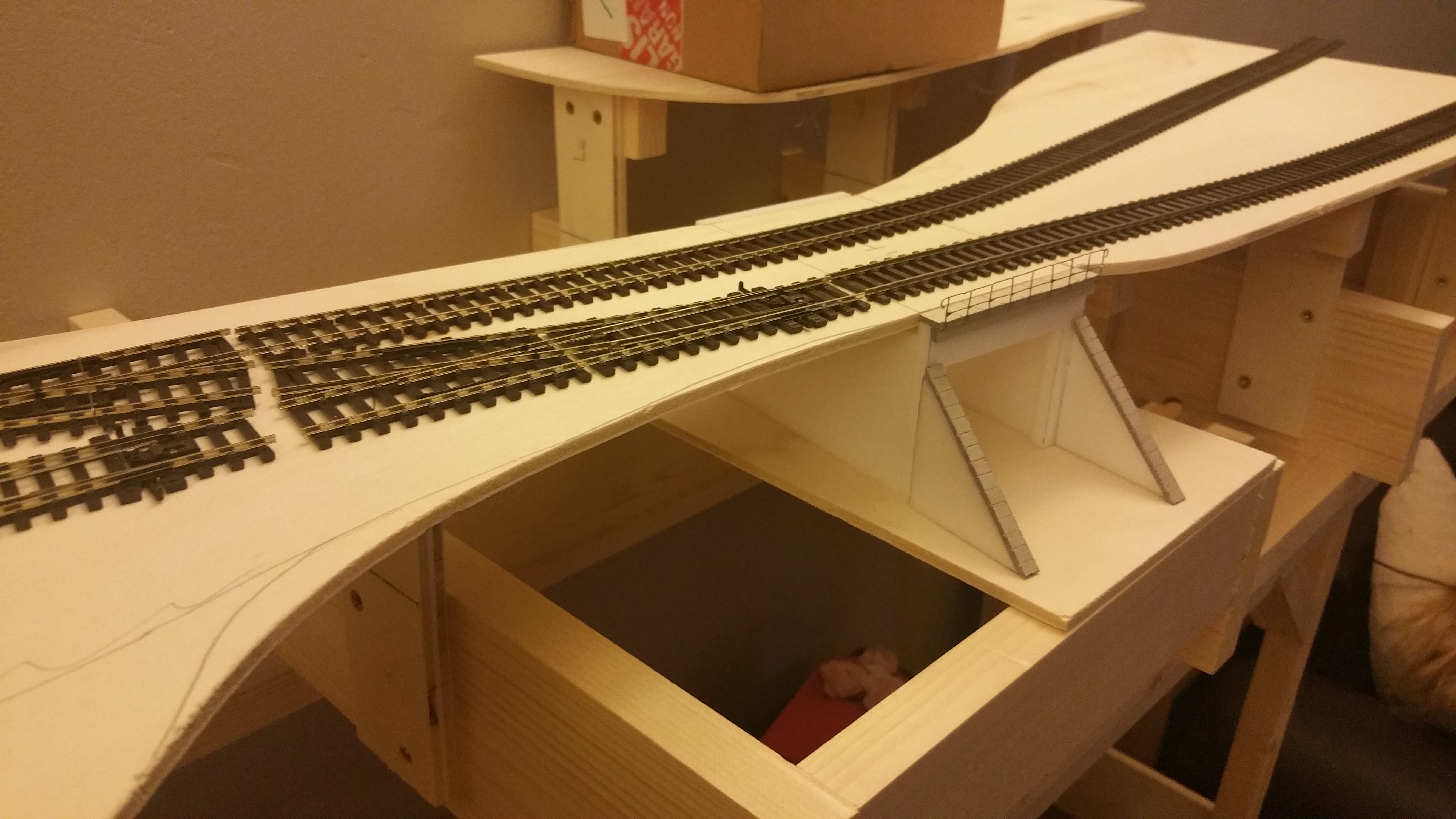

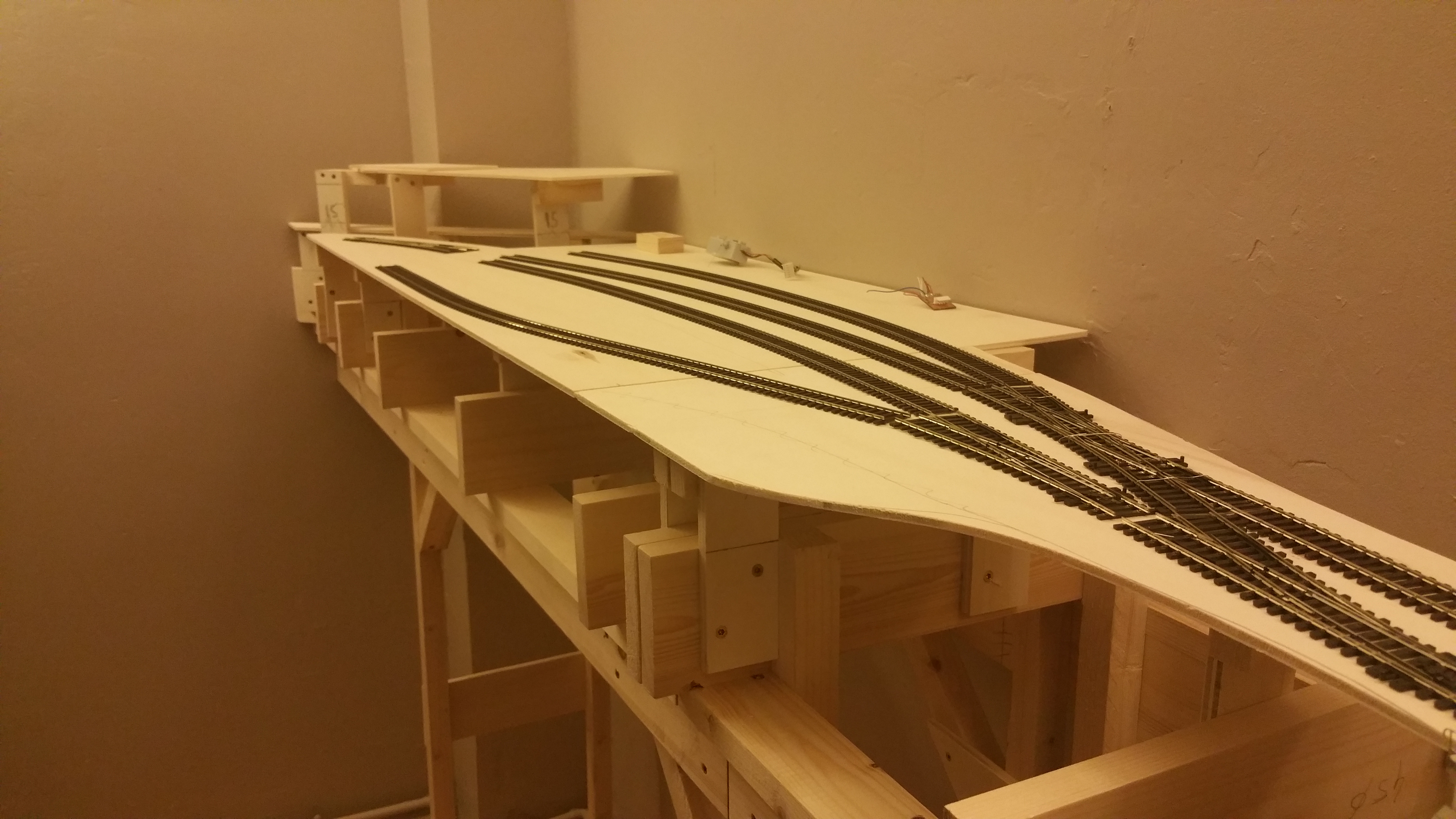

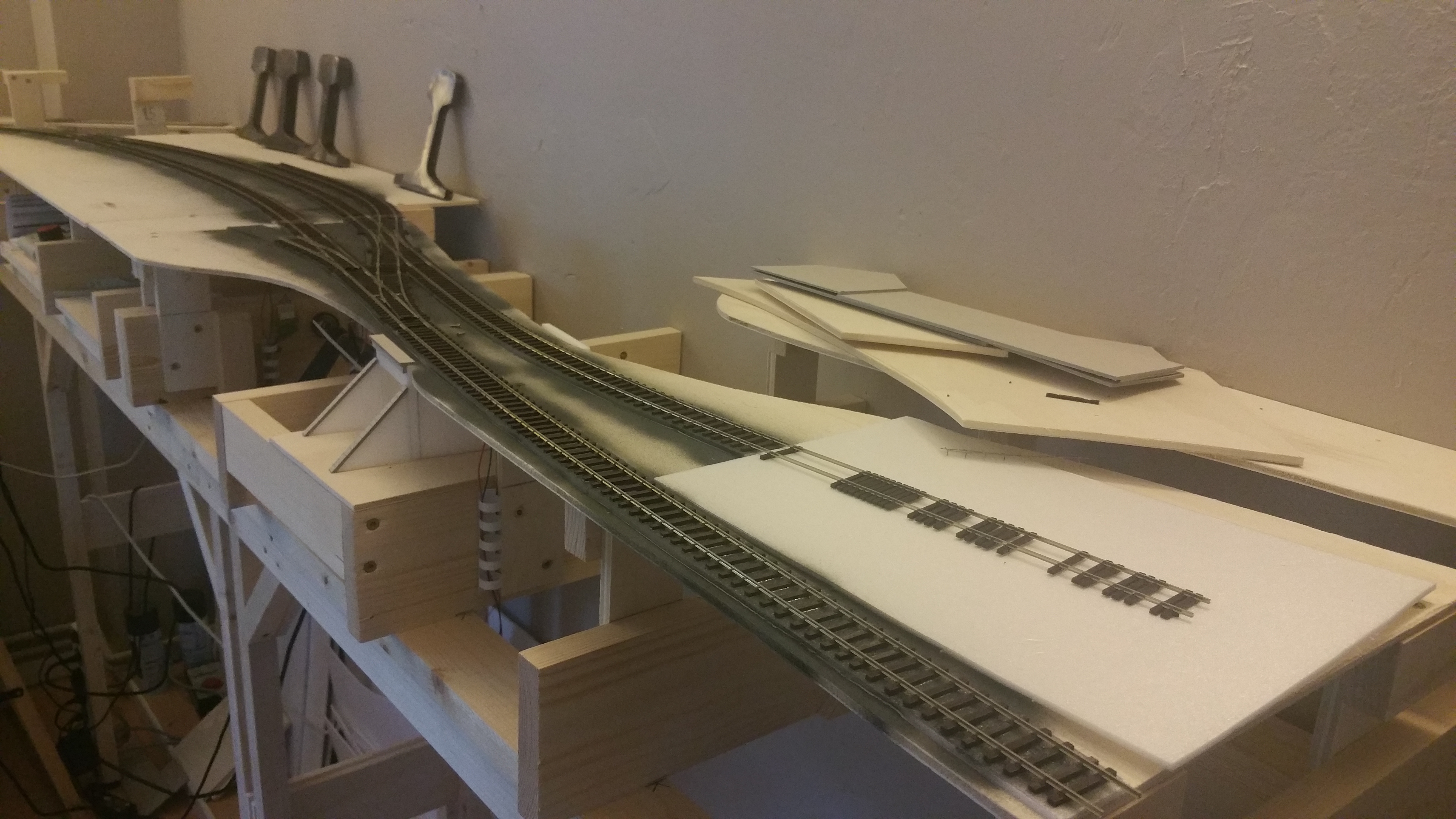

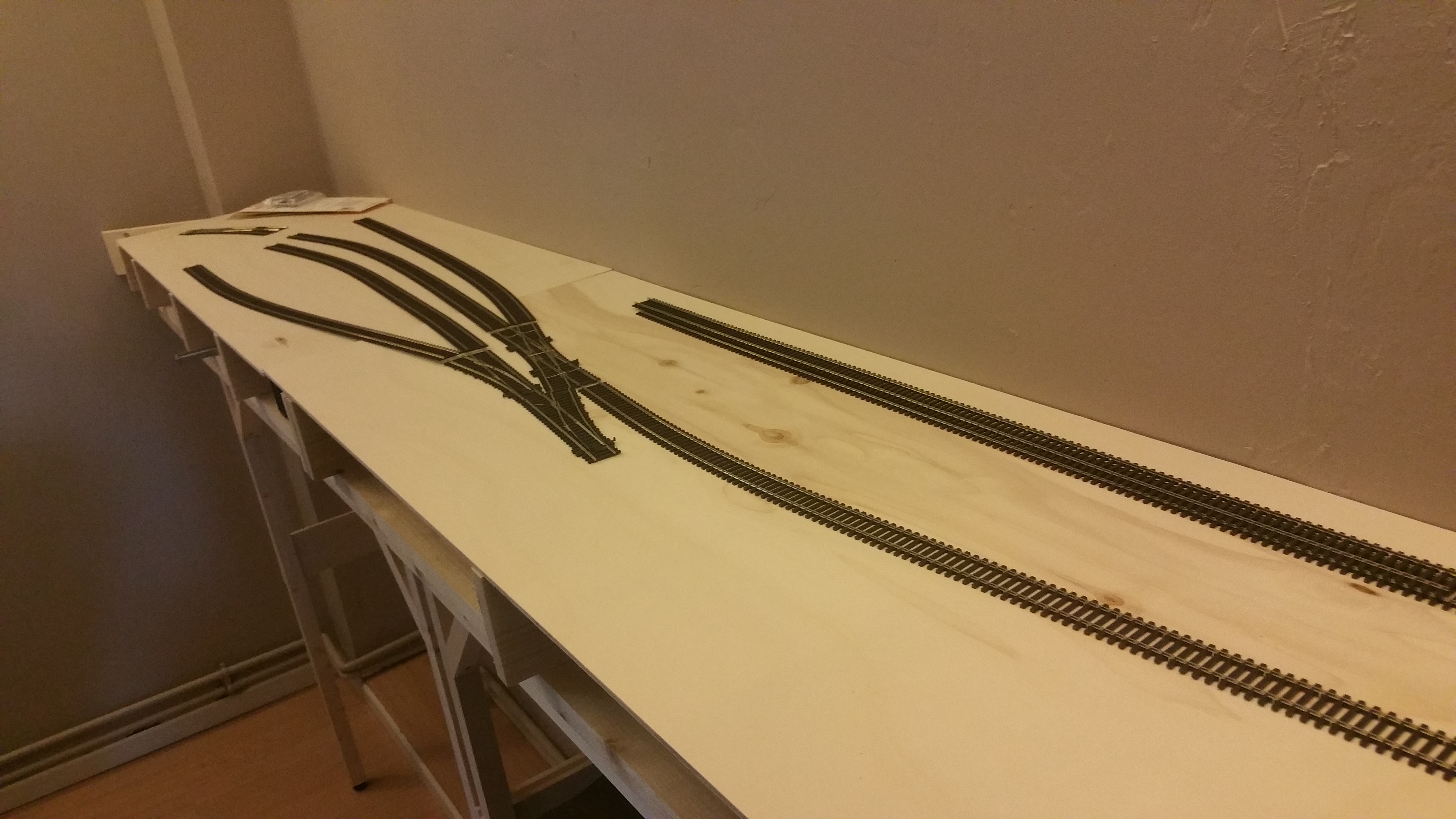

Je continue par la pose des voies et appareils de voie.
Il s'agit de voie Peco Code 75.

Très pro, la menuiserie. :cool: Et plan intéressant. On va suivre.

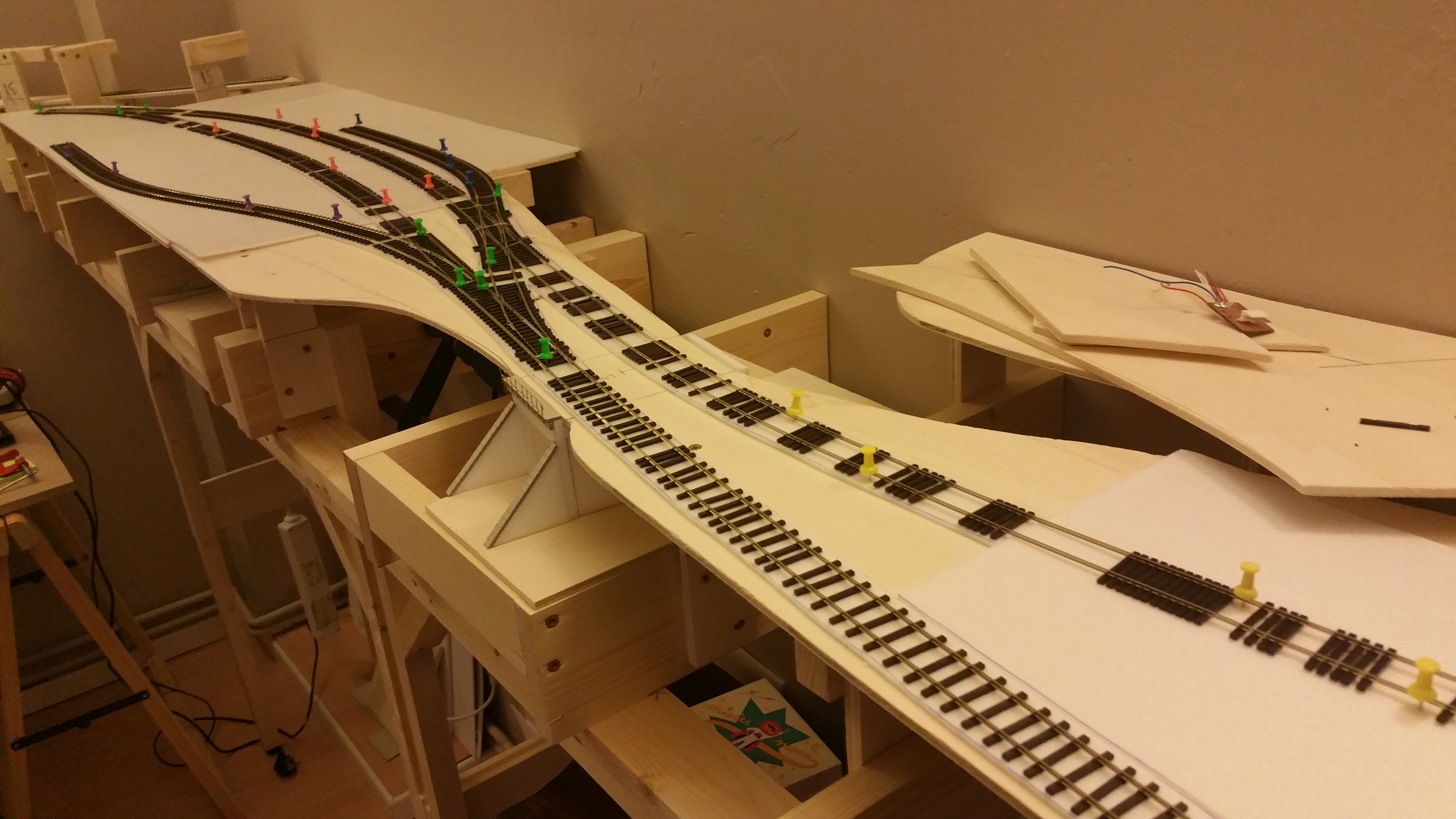

Aller on continue. Pose de la voie sur du dépron 3mm.
Dépron peint à la bombe, je n'aurais pas du.. Le dépron n'aime pas la peinture avec de l'acétone. Mais les dégats sont mineurs.

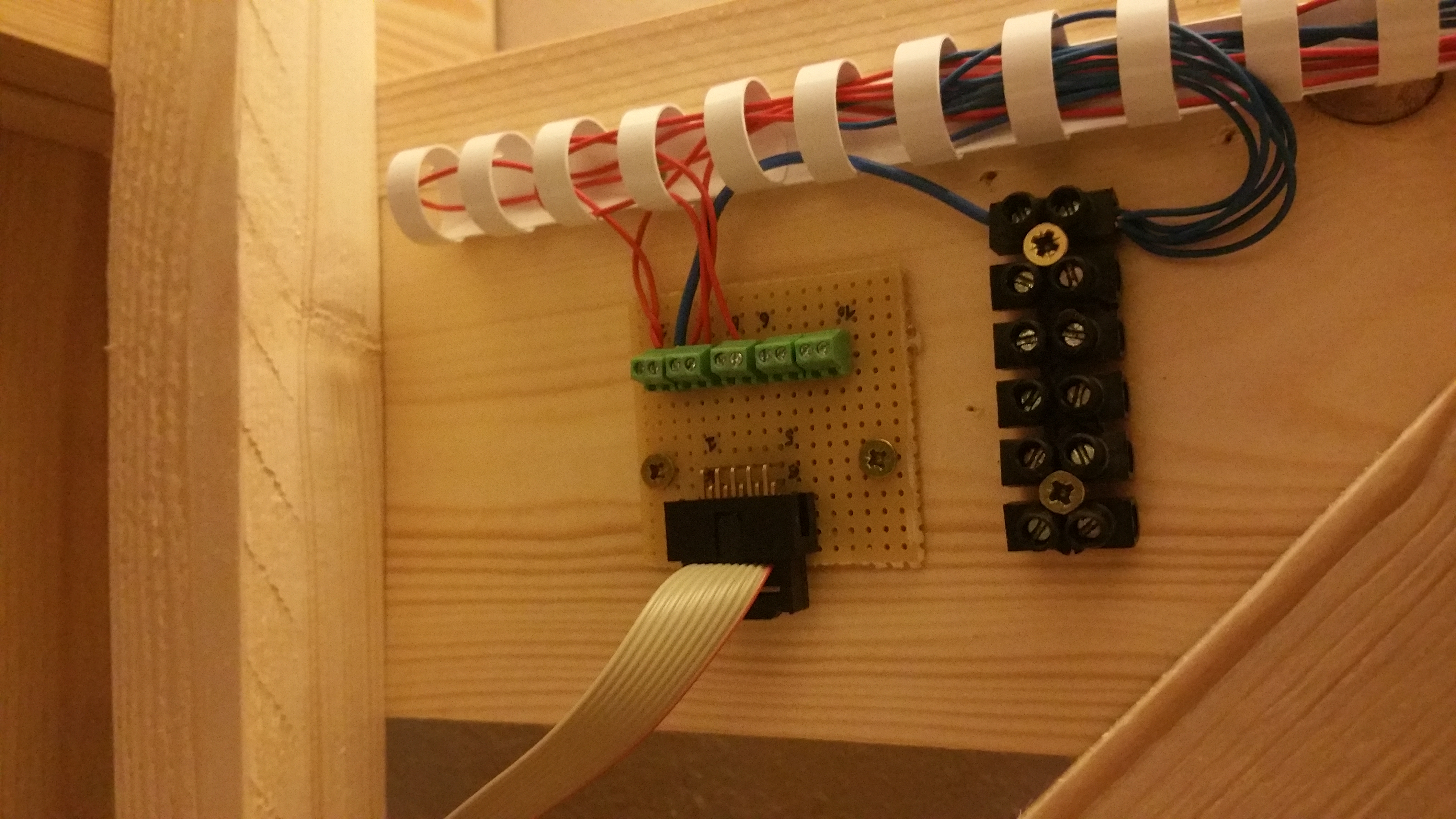

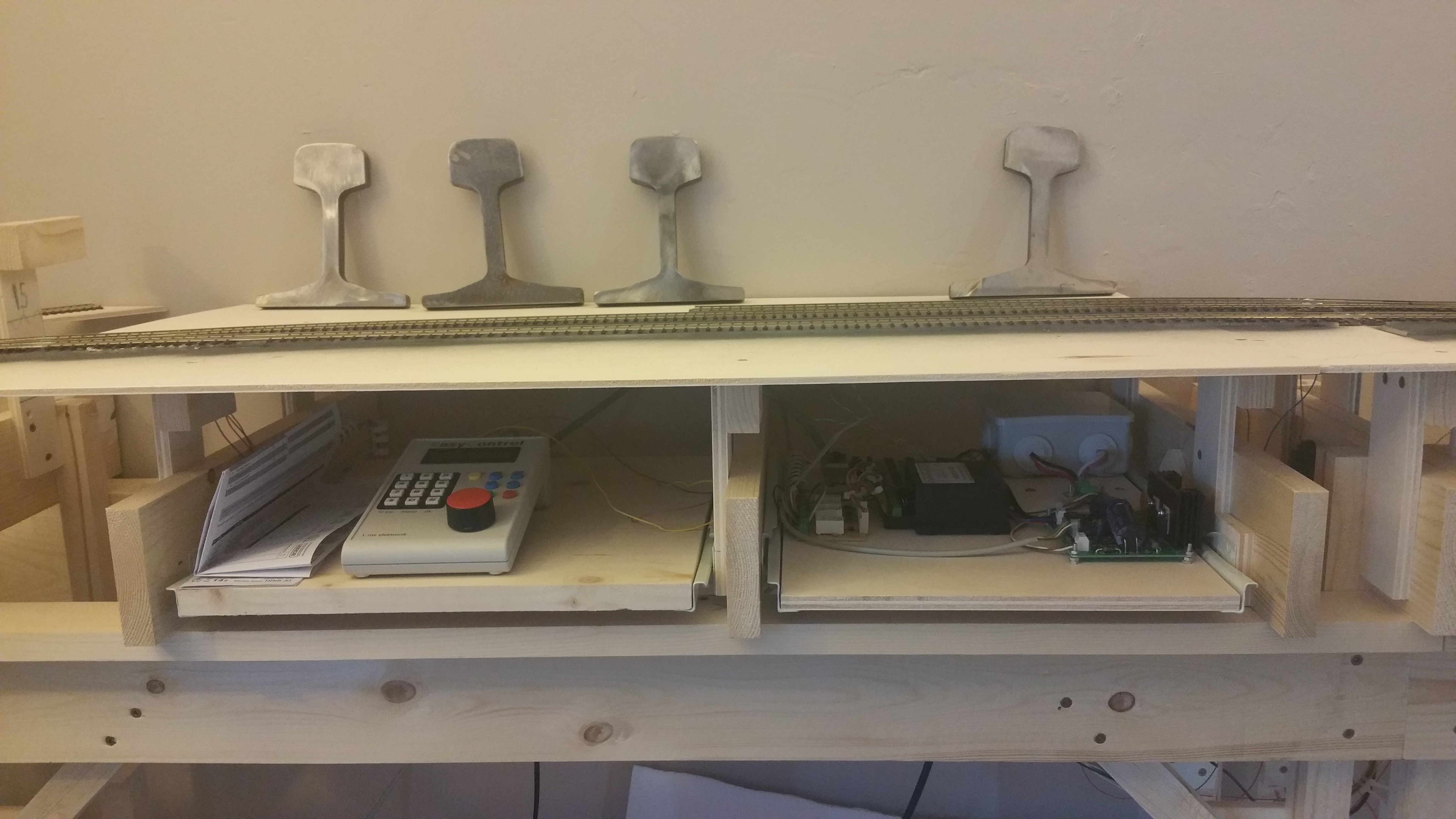

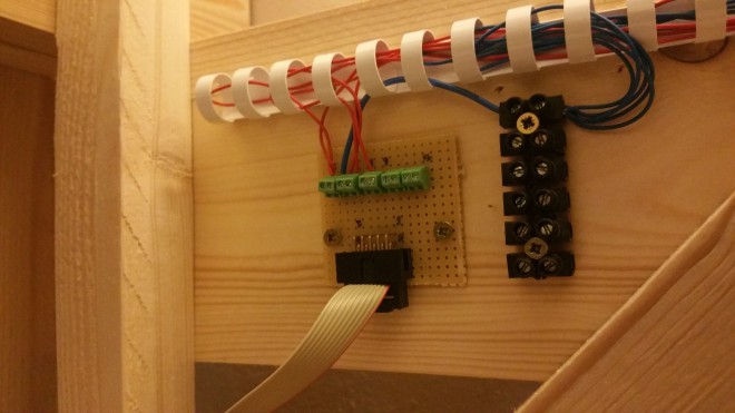

Sous le plan de roulement, j'ai créé deux tablettes coulissantes. L'une reçoit les cartes et décodeurs DCC pour la rétro signalisation, la commande des aiguilles et des signaux et le booster ainsi que le transfo d'alimentation.
L'autre me permet d'y intégrer la centrale DCC Tams.

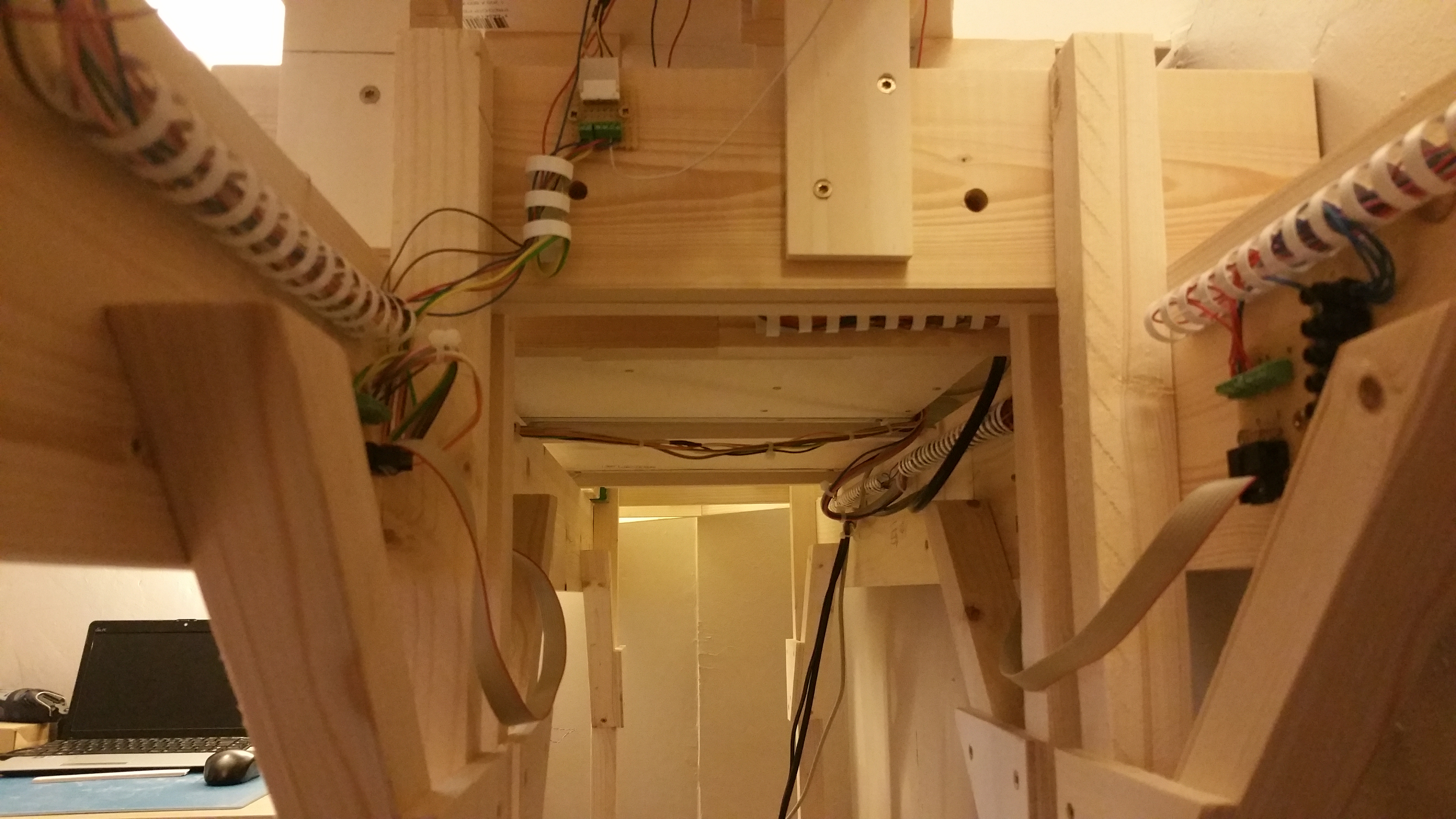

Le câblage est réalisé avec des éléments simples. Des reliures en plastiques fixées avec des vis. Les liaisons entre modules sont faites grâce à des modules maisons avec des connecteurs à nappes.
Voilà, c'est tout pour le moment.

propre, net et bien réalisé ; du grand art quoi ! :applause: :cool:

Ouais, quand je vois le fouillis du câblage de mon réseau Z de manœuvres... :mrgreen:

Je te pique l'idée du tiroir pour la centrale ! :oops: :cool:
