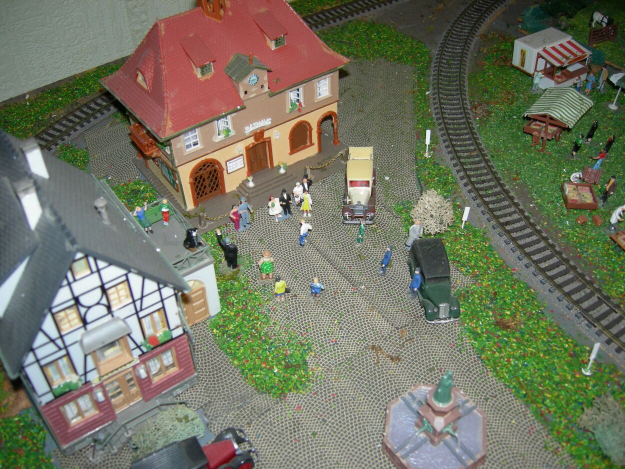

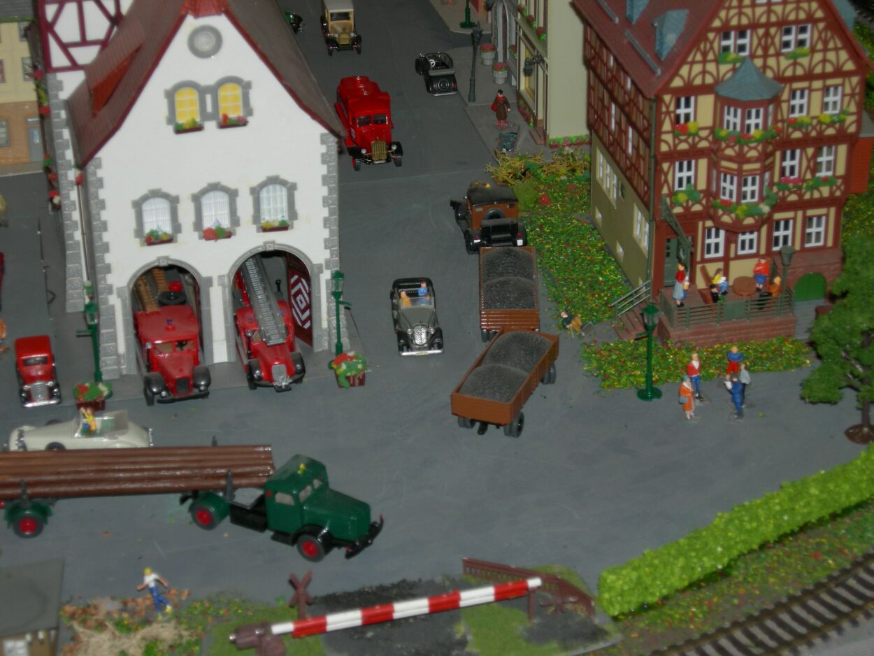

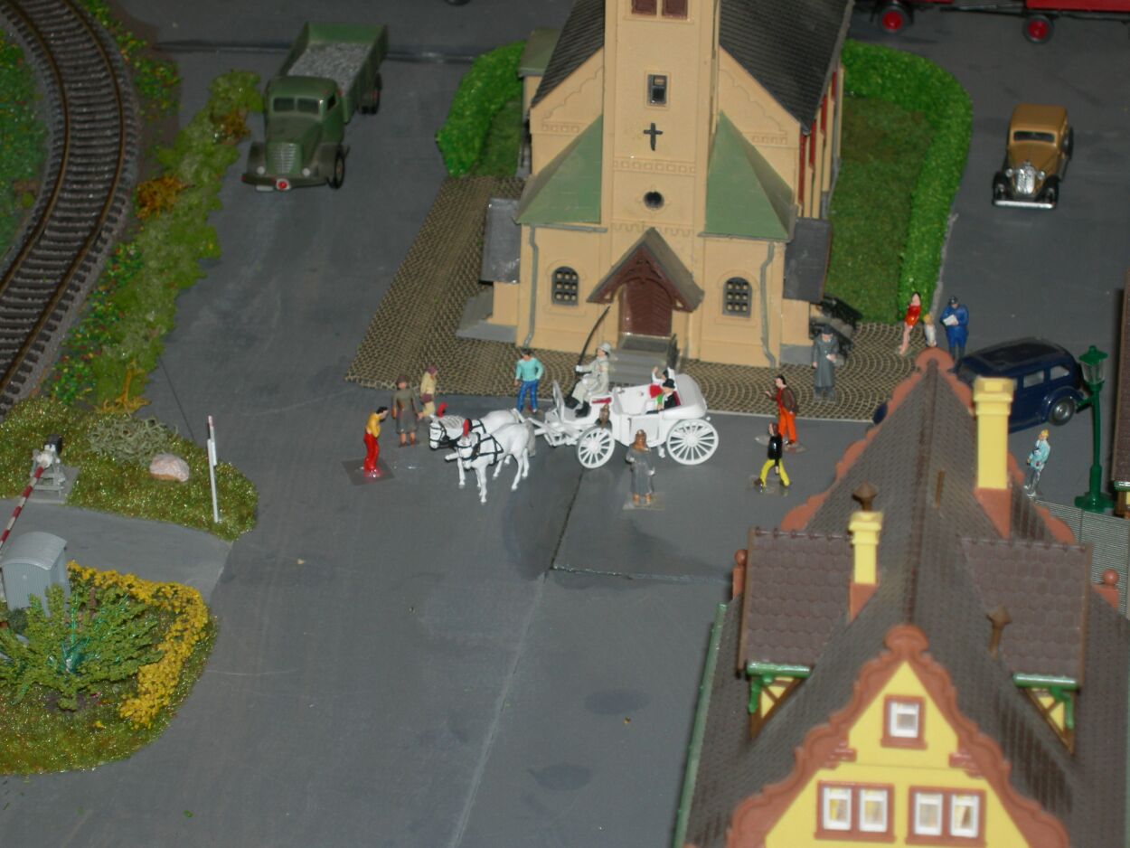

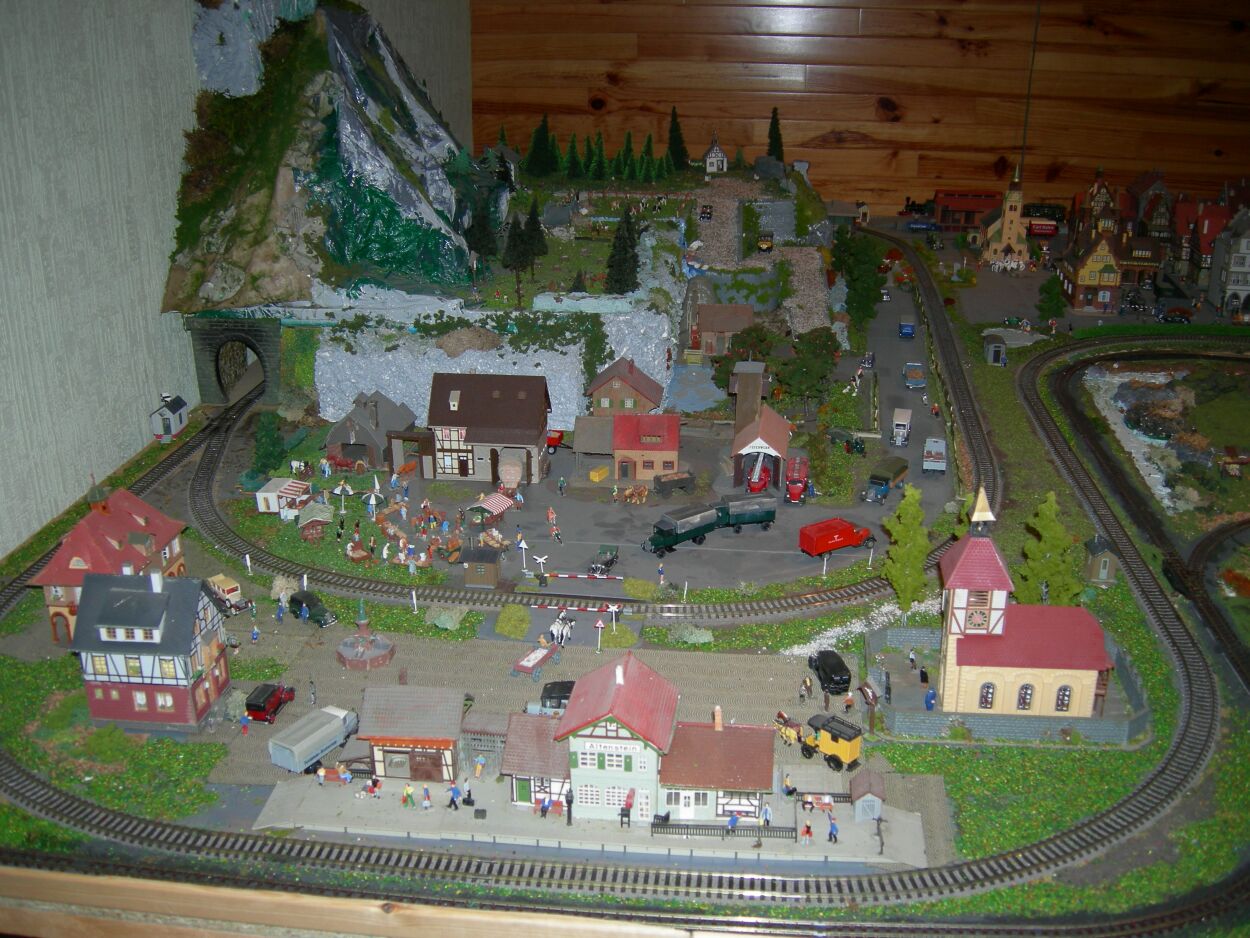

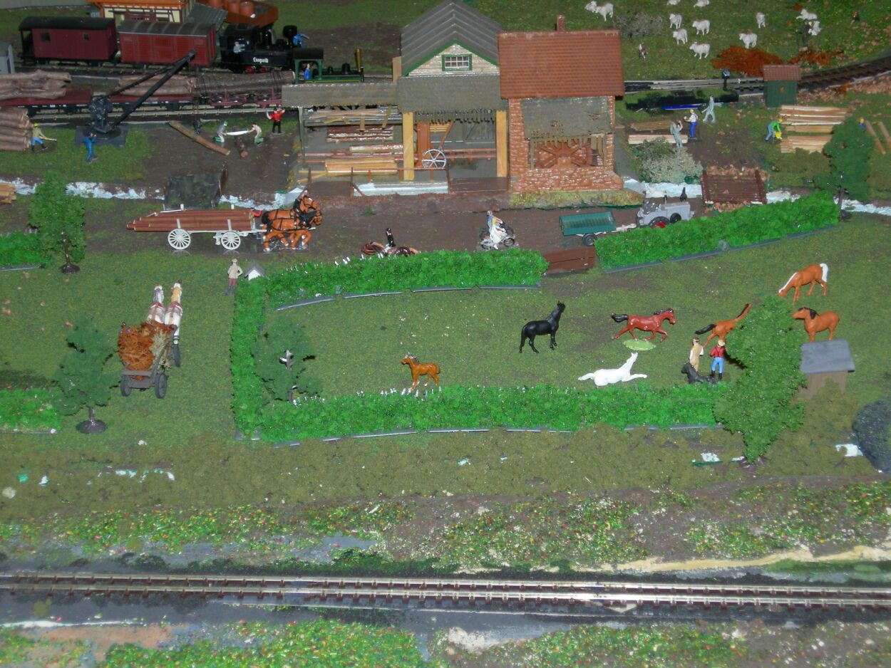

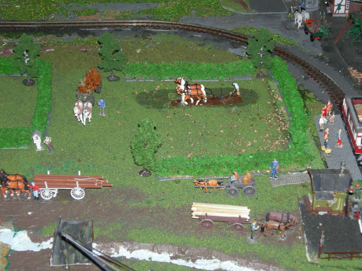

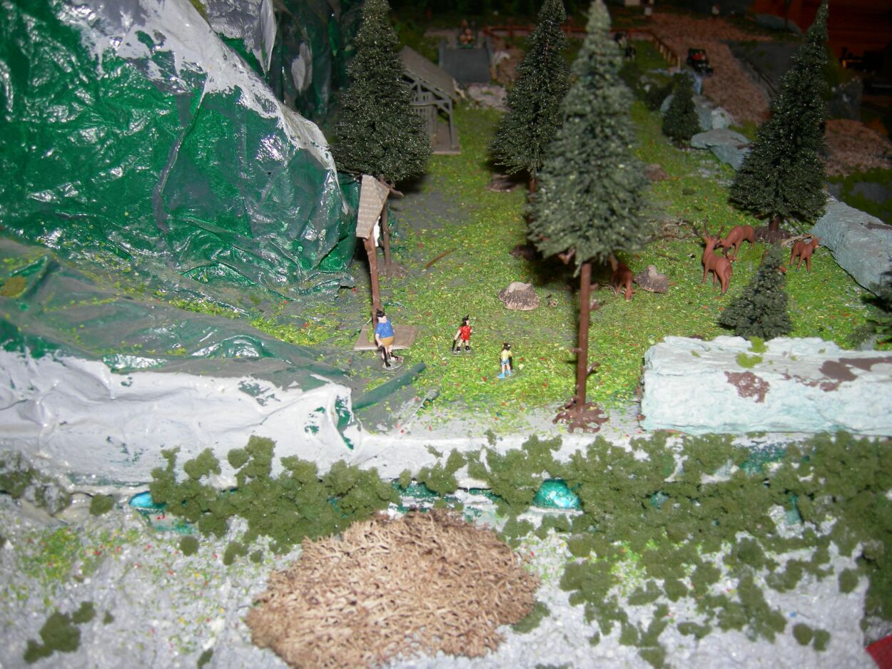

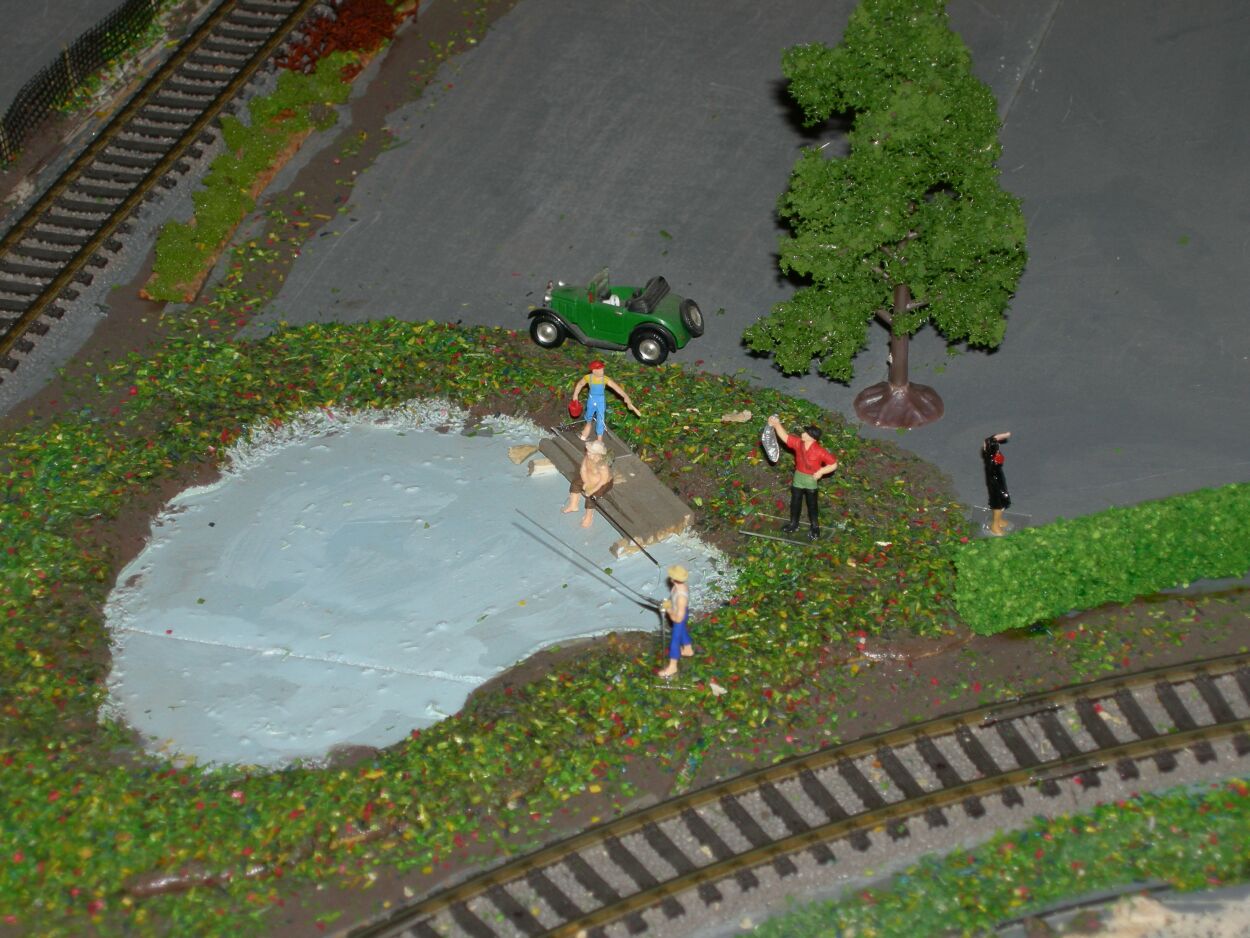

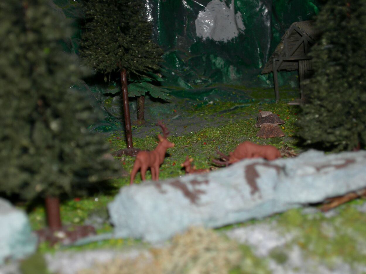

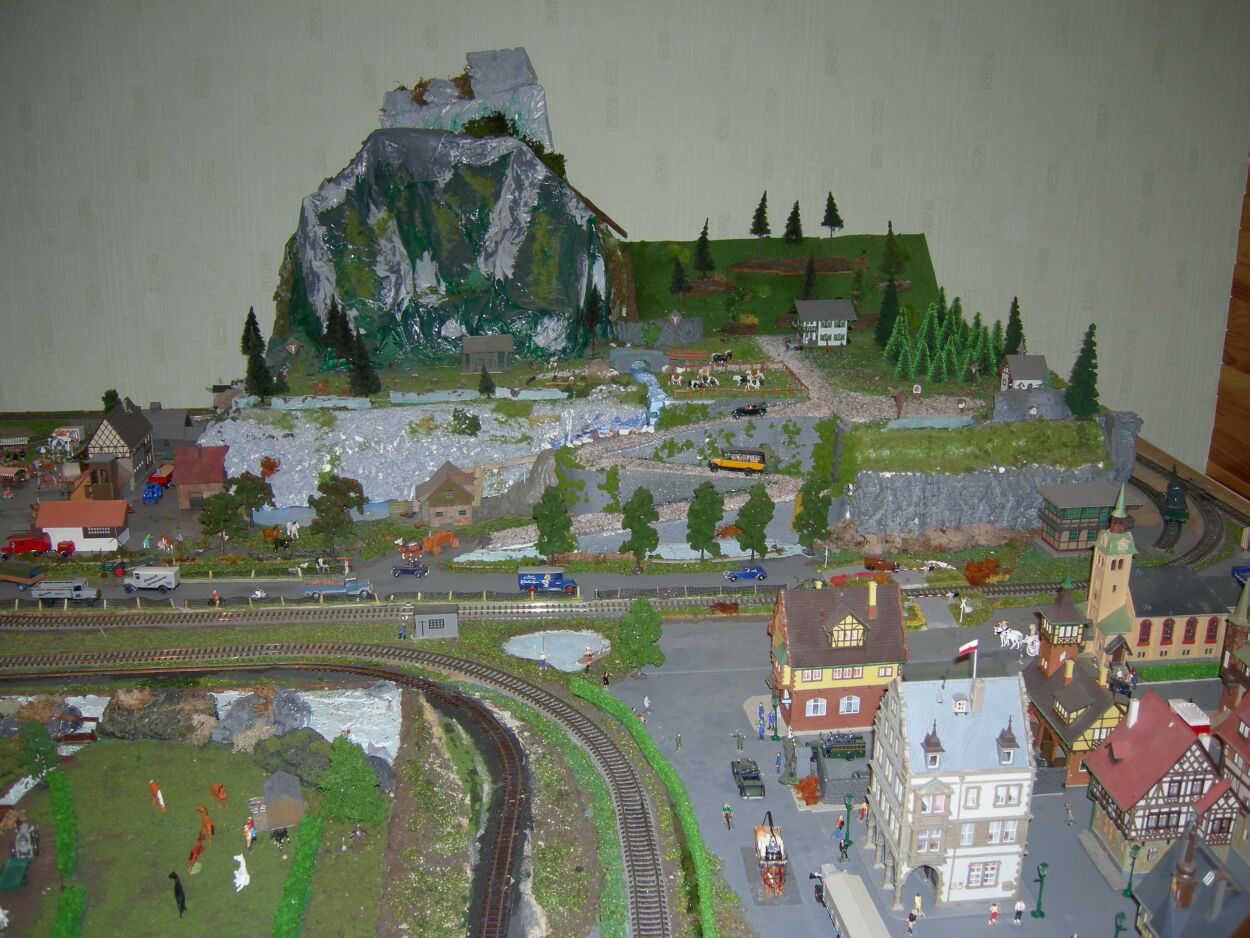

Voici les photos du réseau d'un petit amateur.
Epoque 2, Situation CARPATES
NOM : PRINCIPAUTE DE : VERDE DE MUNTE TARÄ

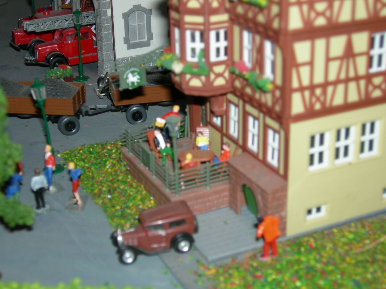

Suite Photos.
Messagepar shachoun
13 Nov 2008, 18:50
Suite.

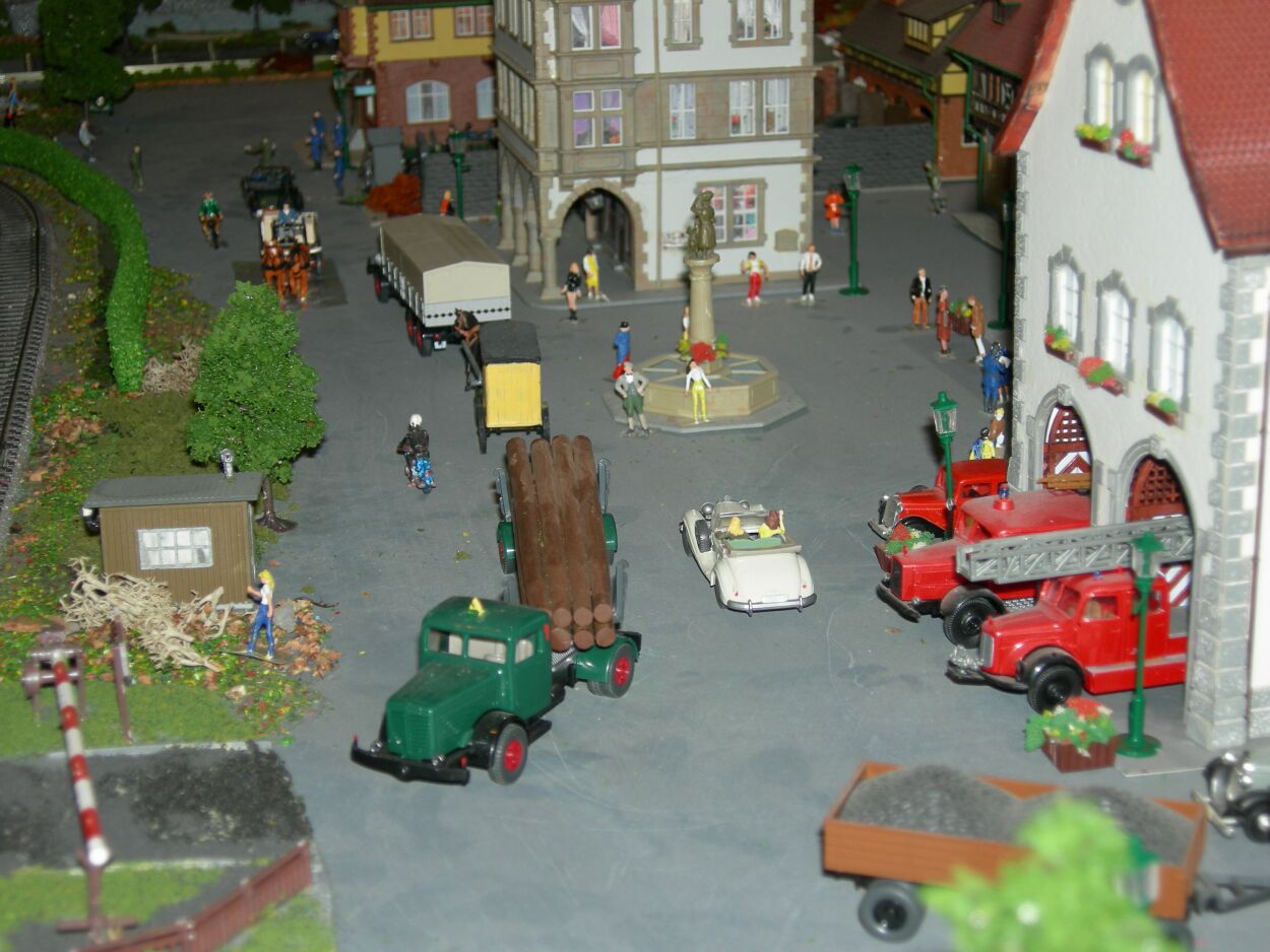

Suite Photos 2.
Messagepar shachoun
13 Nov 2008, 18:54
Suite 2.

j'aime beaucoup, de belle scénes de vie :cool:
Le second réseau c'est du Ho/m?
Les pavés sont des Auhagen ?

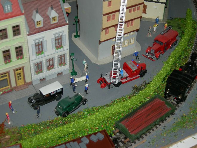

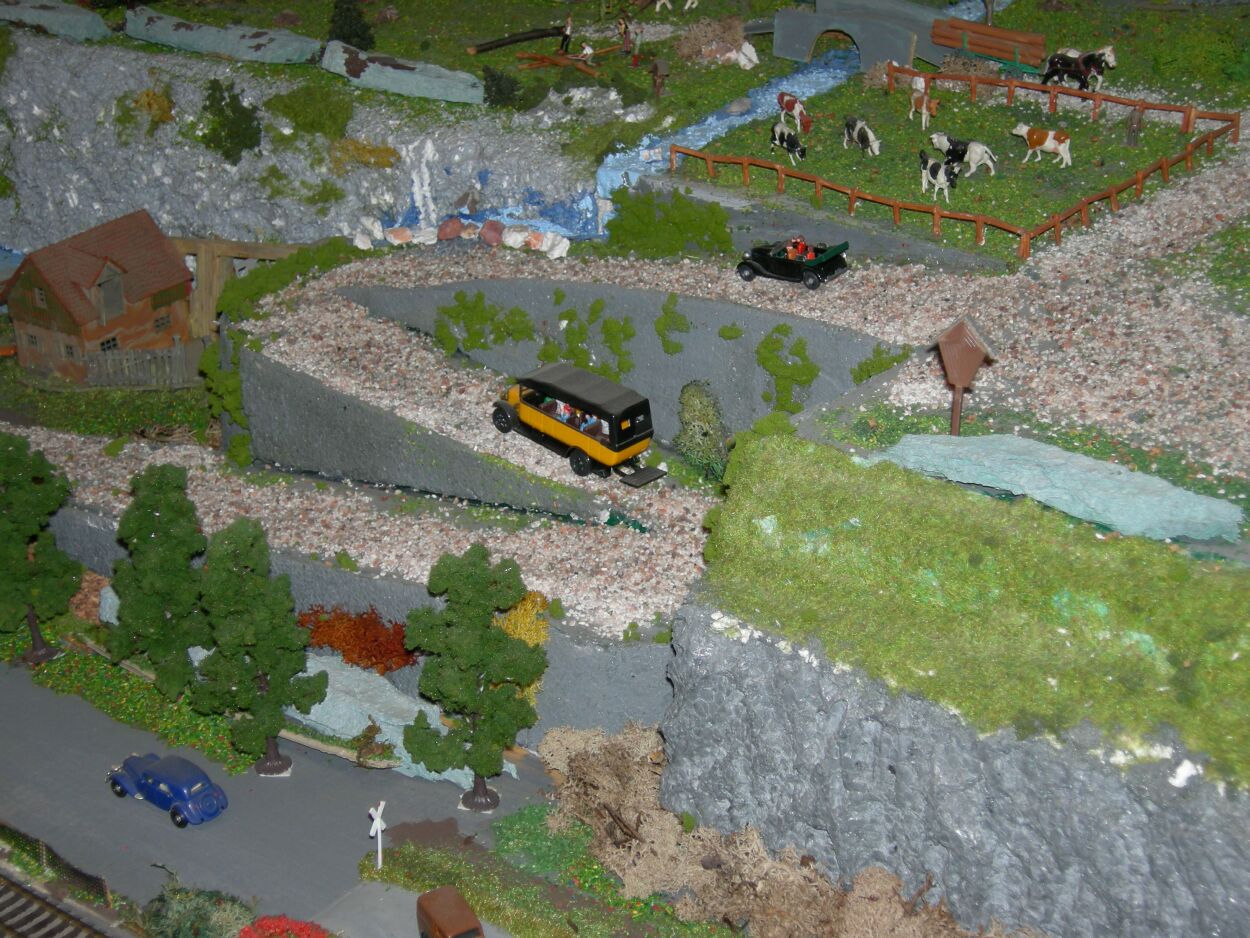

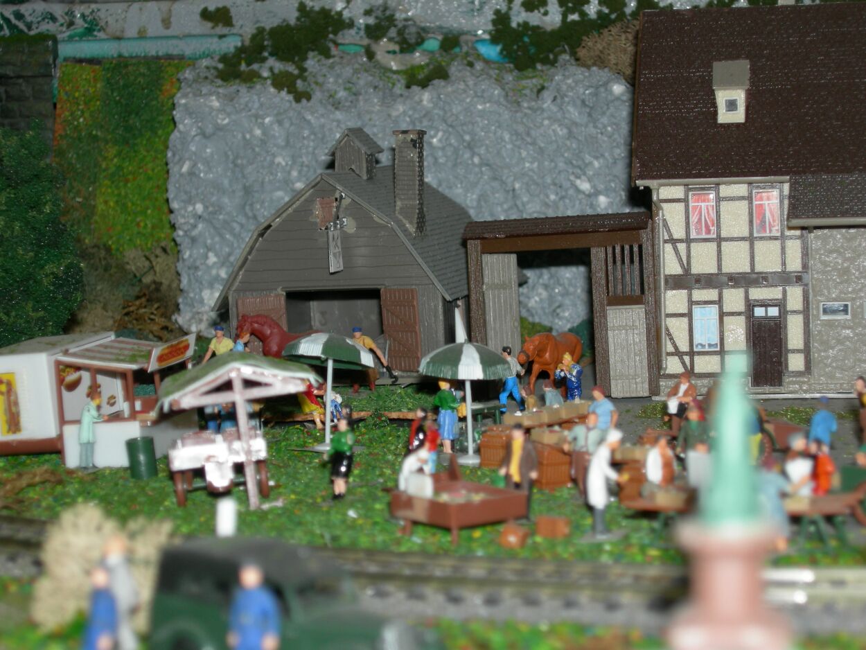

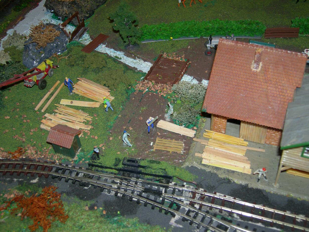

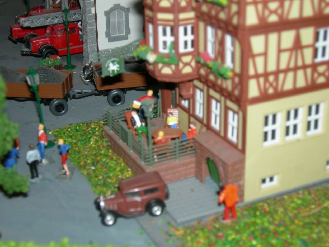

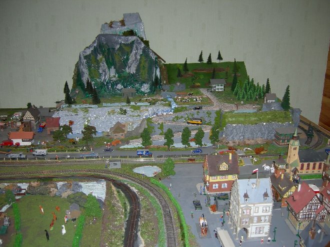

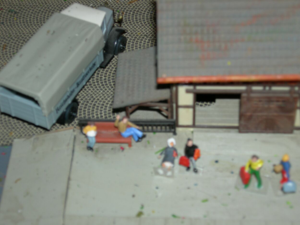

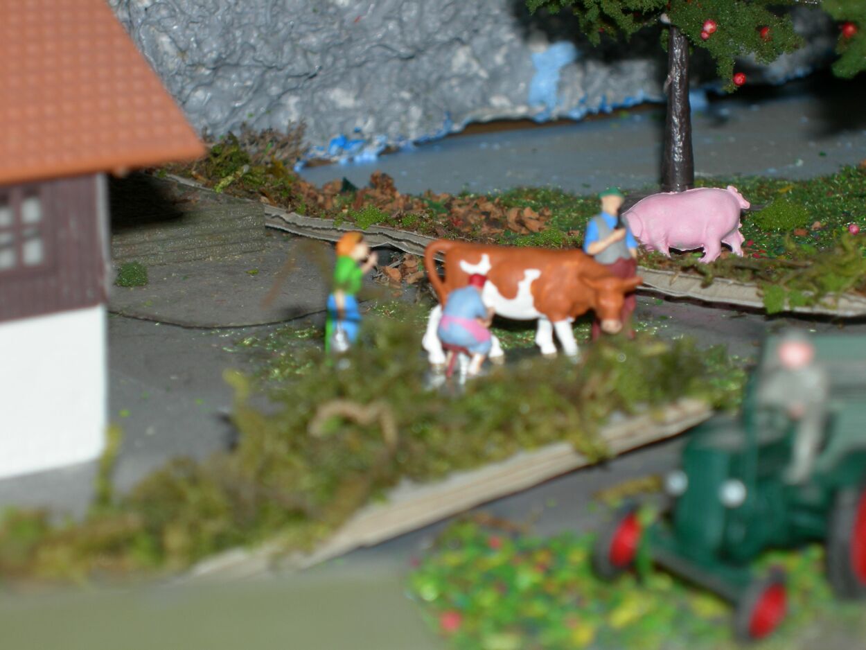

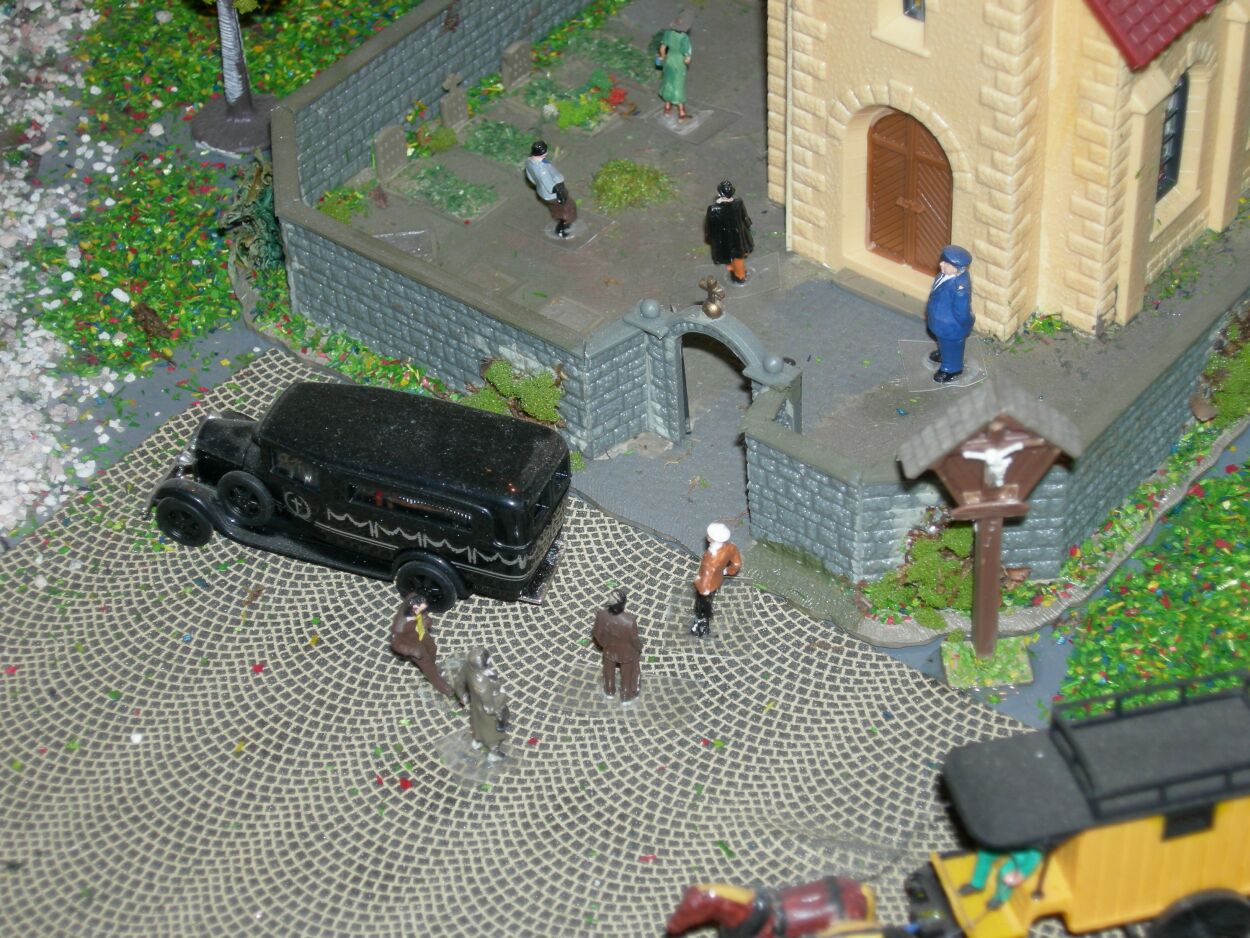

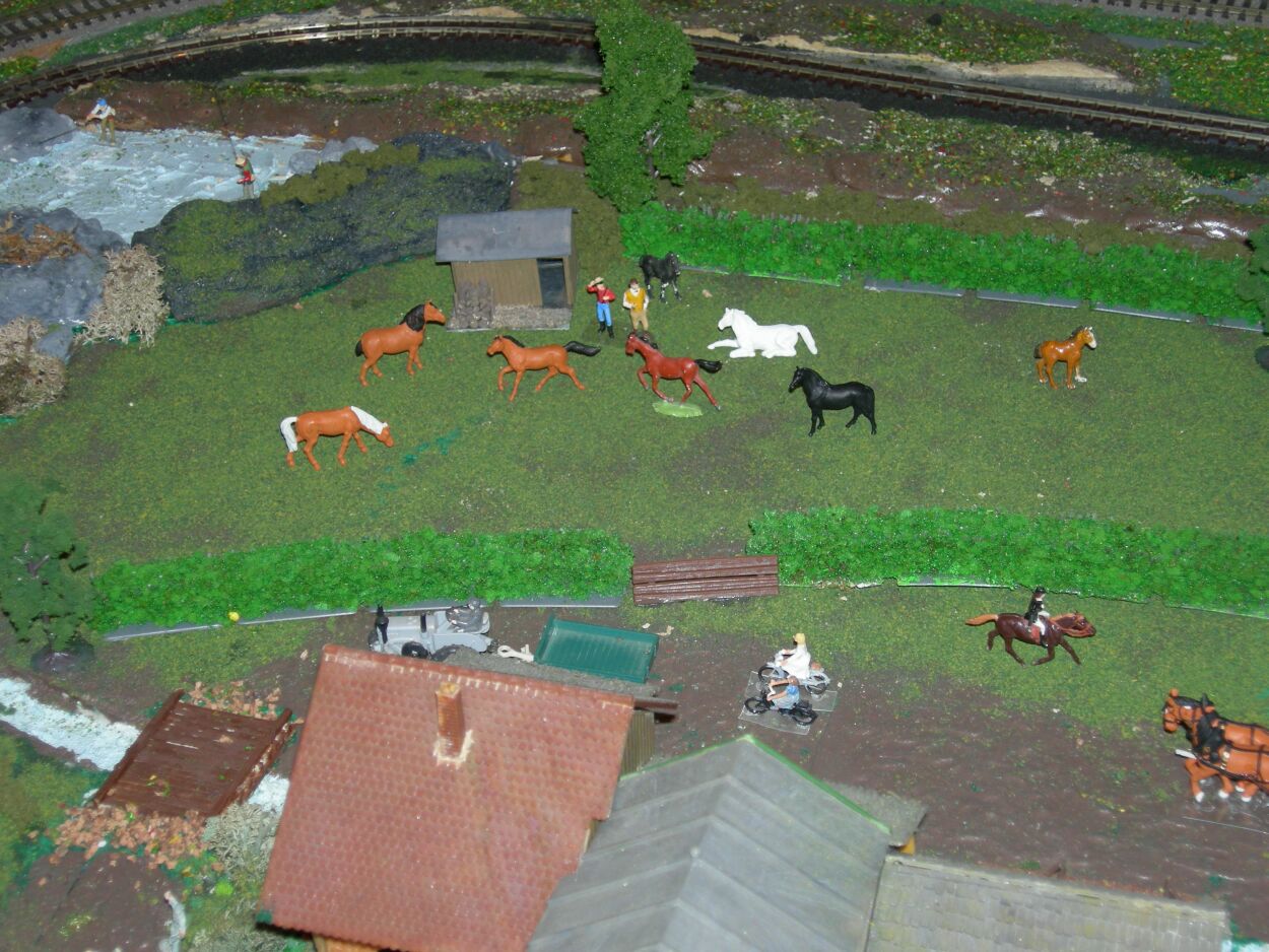

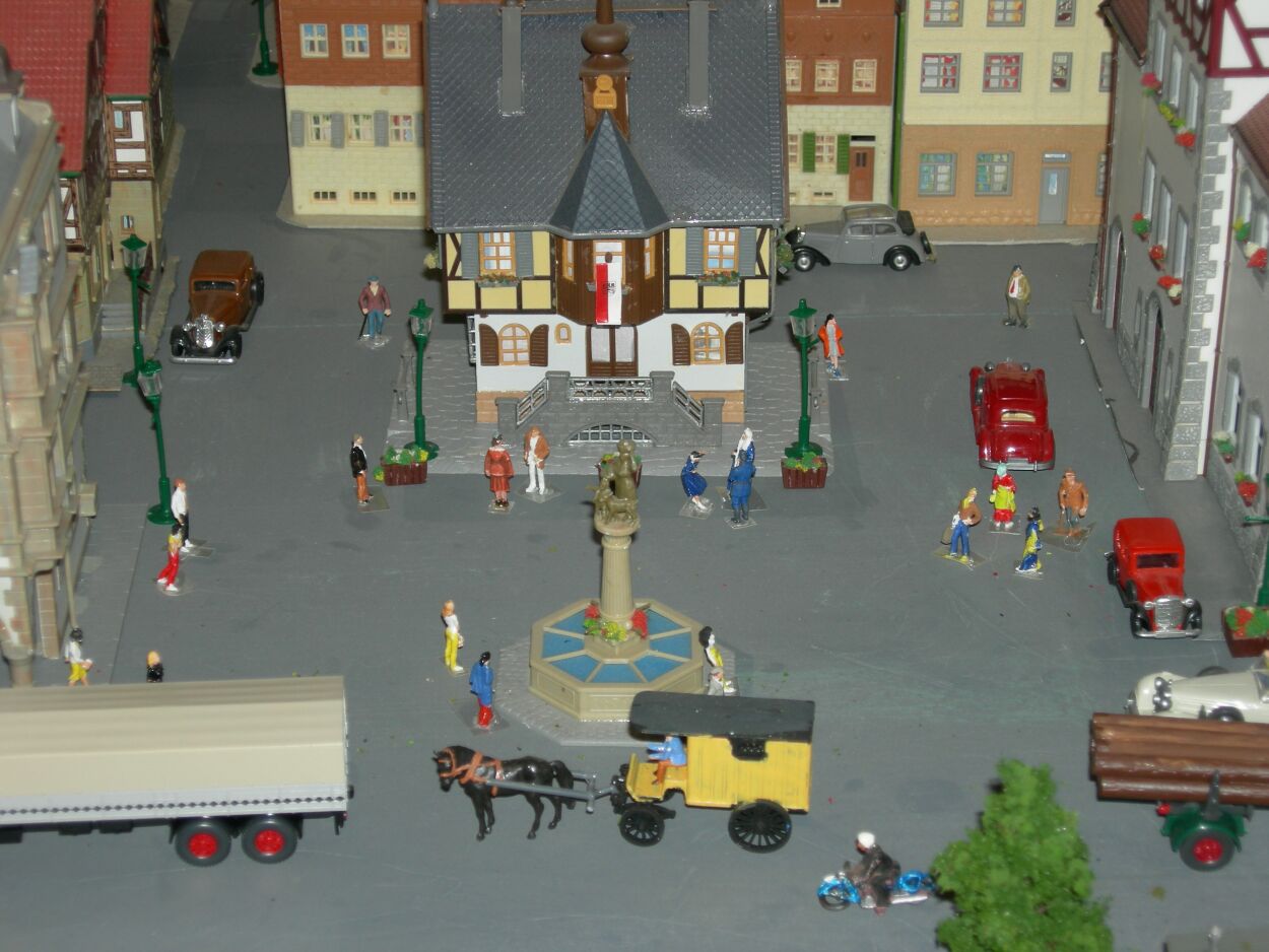

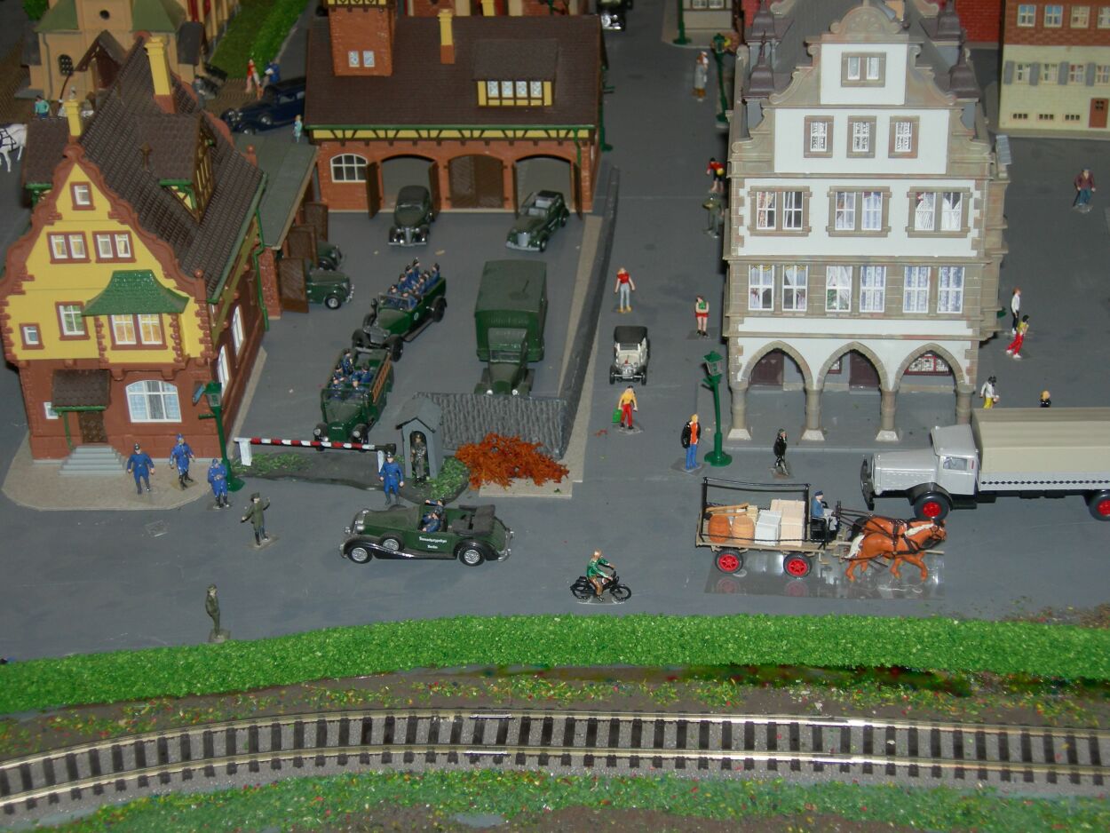

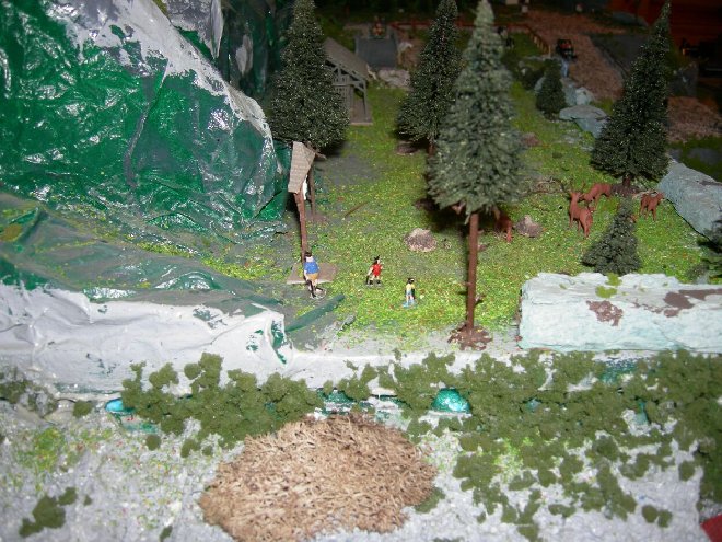

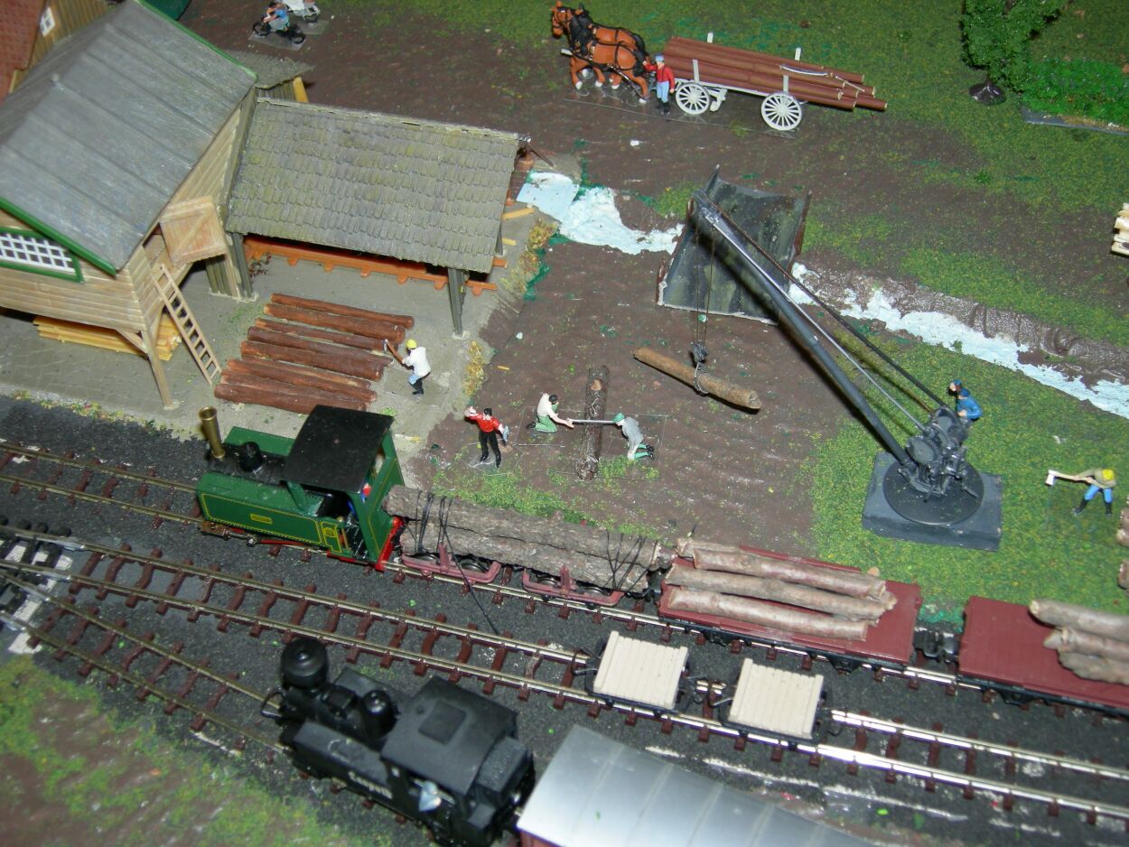

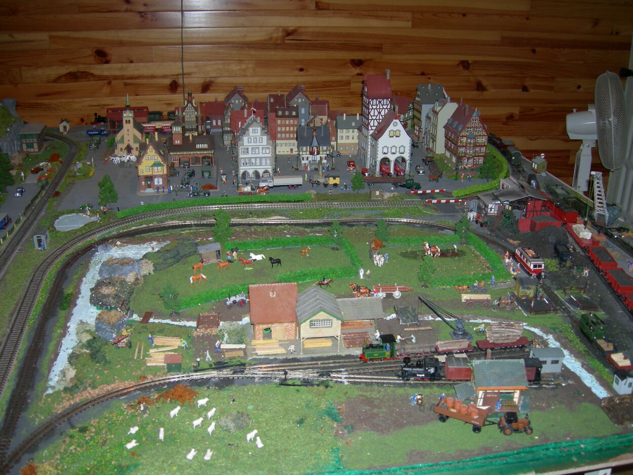

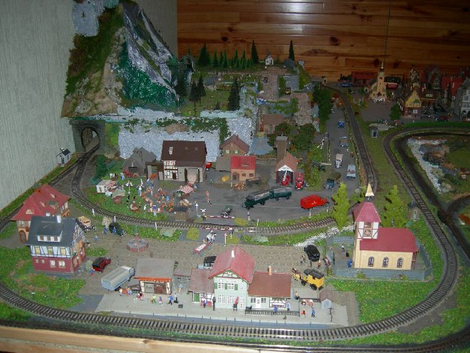

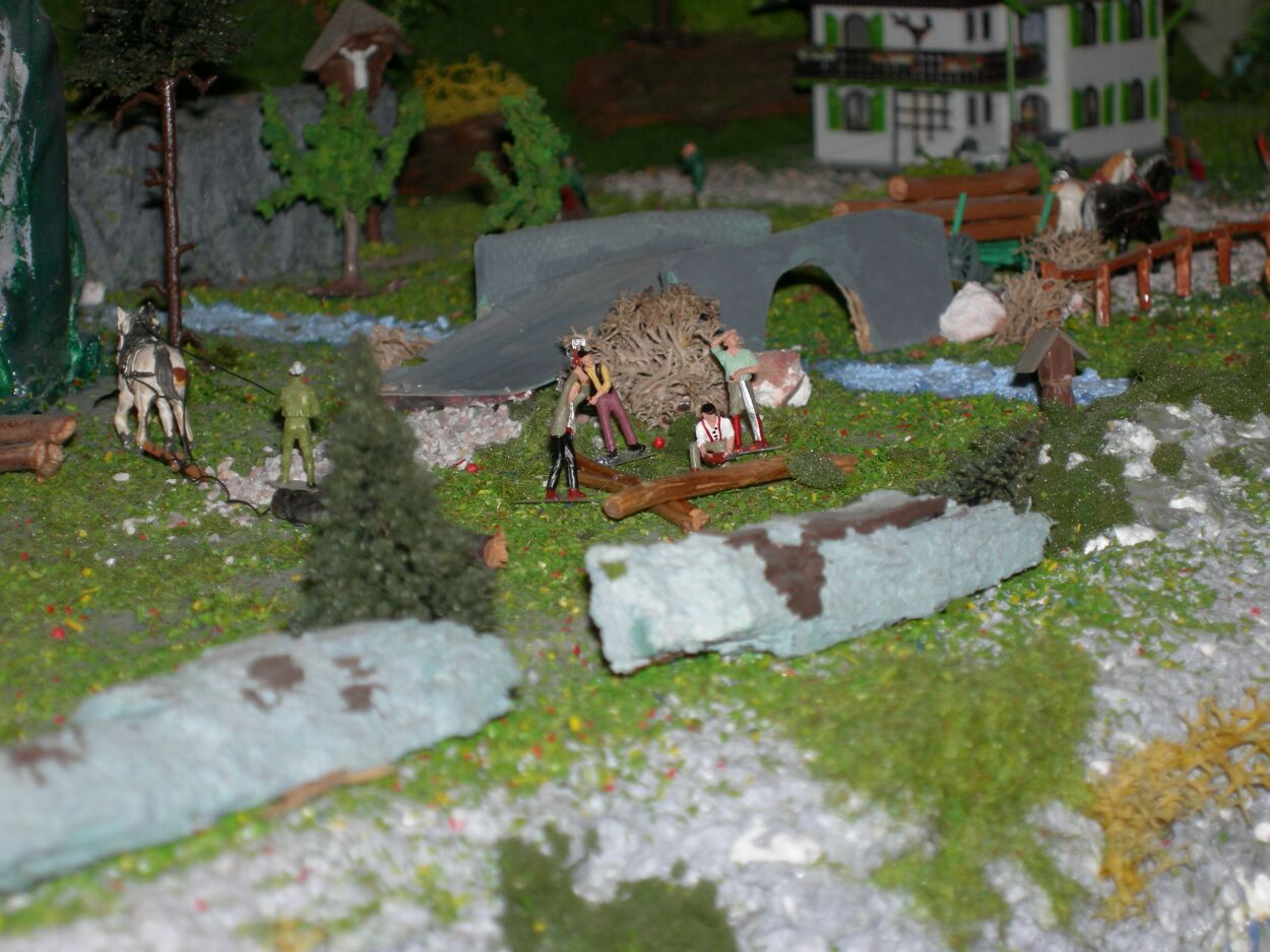

En combien de temps as-tu fait le réseau? (m'inquiète moi, combien de temps vais-je mettre pour mon réseau)
Puis-je me permettre certaines remarques?
- La qualité du réseau n'est pas constante: Tantôt nous voyons des raccords grossiers (plaques de rues sur le village à l'avant plan, avec la gare, passage à niveau), tantôt tout est bien noyé sans raccord visible (place principale), tantôt des beaux sapins, tantôt des heu, moins beaux sapins;
- La division scénique ville / campagne n'est pas assez forte. Il faudrait peut être une rangée d'arbres, une palissade, des usines... Bref, quelque chose qui ne permette pas de voir l'un si on est situé à l'autre;
- Tu dois faire des photos sans flash, avec un appareil posé: je vois beaucoup de tâches blanches qui à mon avis n'existent pas;
- Je vois l'eau couleur bleue ciel: Est-ce le flash, mon écran, ou une erreur de couleur?
- Je n'aime pas le vert criard de certaines haies;
- Les maisons ont un aspect plastique prononcé qu'il faudrait faire disparaitre par une petite patine subtile;
- Le bus qui monte ne va pas savoir croiser la voiture qui descend!
- Il faudrait aussi patiner les rails, voir mettre d'autres gravier de ballast: Les rails (Fleischmann?) sont un peu trop propre
Voilà!
Sinon, quelques points positifs:
- caractères germanique (au sens large) prononcé, et tu n'en sors pas. Donc, on situe le réseau
- Deux écartements; :coeur1:
- Du monde, de l'activité
- Une époque vintage et très savante (private joke pour Pélican), mais l'époque choisie semble plus ou moins constante
- Les pieds en plastique transparents des personnages pour les tenir debout :cool:
- Circuit de voie simple (un peu trop "carré" pour moi, mais c'est mon avis et c'est pas à moi que cela doit plaire)

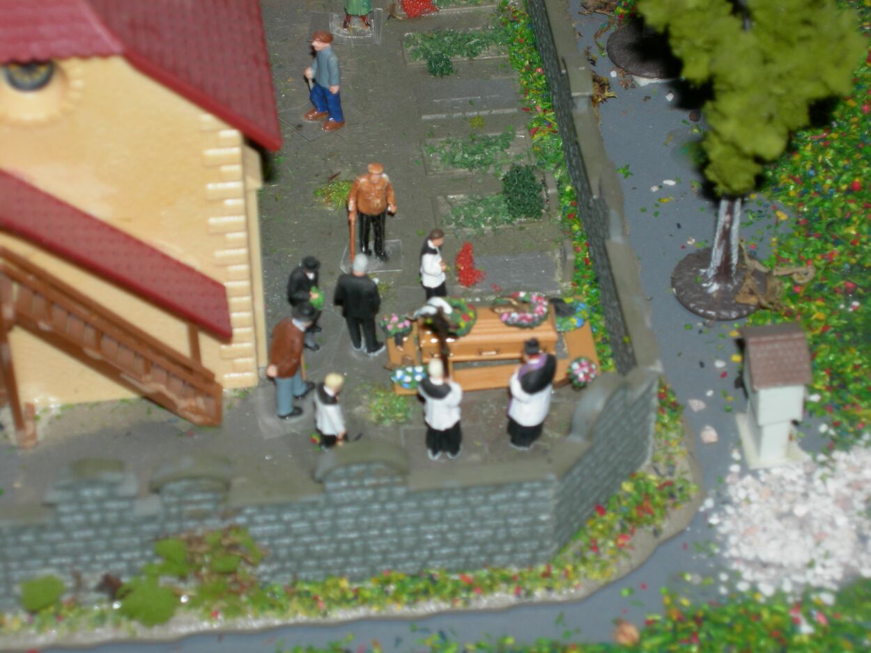

- l'enterrement! :mdr2:
:oops:

C'est très vivant comme réseau! :cool:
voie Fleischmann Profi. :mrgreen:
