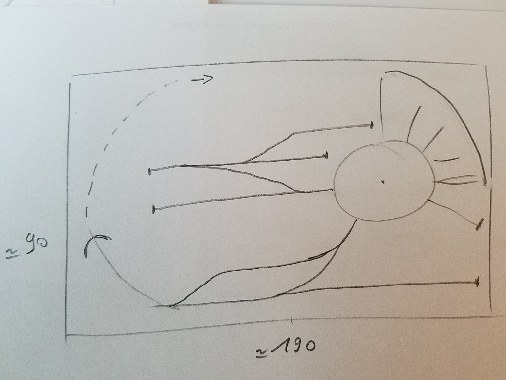

Première idée griffonnée :
Très vite le principe des 2 plateaux à été oublié : pentes trop raides... donc : Un seul niveau, mais dense...
> la PLAQUE TOURNANTE devait être l’élément de base de la réflexion, le reste devant s'implanter autour...

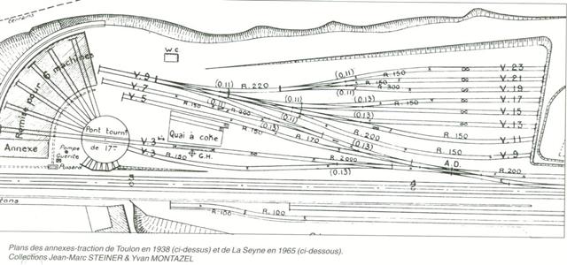

Ce dessin de l'ancien dépôt vapeurs de Toulon en 1938 m'a aussi bien inspiré, avec sa forte densité de voies et d'aiguilles ...

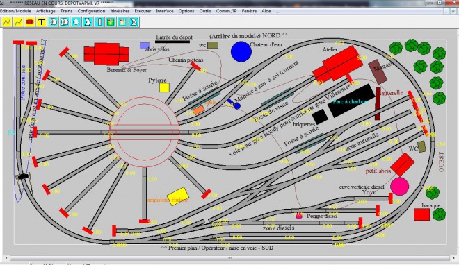

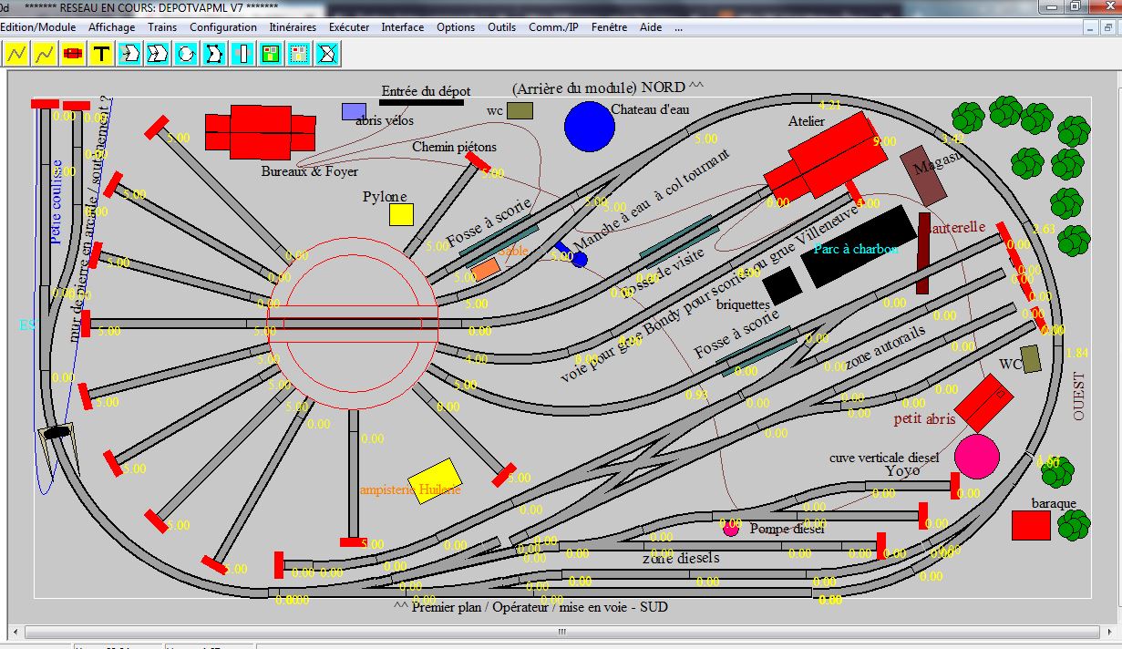

Bref, après plusieurs croquis sous CDM, j'arrive à ceci :
Puis on essaie d'enlever les trop grosses incohérences, en apprenant, puis en respectant (au mieux ?) les procédures et les logiques de travail : vider les cendres en arrivant, remplir les soutes à eau, charger le charbon, stationner en attente du départ, approvisionner les matériaux, entretenir, etc...
(je ne cherche pas à refléter une réalité, je souhaite "une évocation ludique" d'un petit dépôt aux multiples activités (vapeur, diesel, autorail), permettant la mise en circulation d'un maximum de matériels variés...
> Comme un "dépôt musée" tel que l'on aimerait rencontrer un jour : un maximum de machines en état, avec des mouvements, sur un minimum de surface :lol: (on peut rèver, et là, je le fais :P )
Donc on modifie pour essayer de se rapprocher des us et coutumes réels, tout en prévoyant un maximum de possibilités de manœuvres (à vitesse lente : vive le DCC !!) :
> déplacement de la zone "parc charbon", vers le nord, à coté des voies Arrivée et Départ
> > ainsi une loco peut sortir du PT, aller au charbon, puis partir directement "en pleine voie", via la bretelle double, sans bloquer les autres mouvements (autorails)
>> ce qui "libère" donc les autorails, qui peuvent alors bouger pendant une opération "charbon", pour un remplissage de réservoir par exemple
>> la grue Bondy (que je n'ai pas actuellement, d'où la sauterelle) peut alors avoir plusieurs usages, à sa droite et à sa gauche : chargement charbon, vidange des fosses à scories, chargement des scories sur les wagons...
- rajout d'une aiguille courbe au sud est, pour avoir une petite voie double, permettant les croisements Coulisse / dépôt
- mais perte du tiroir du yoyo ... déplacé vers la cuve à gazoil

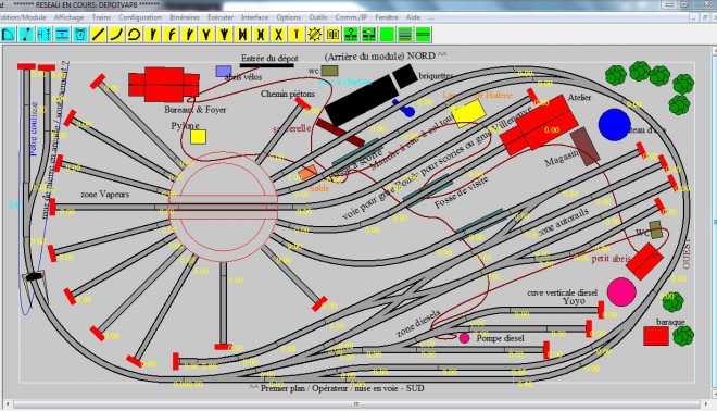

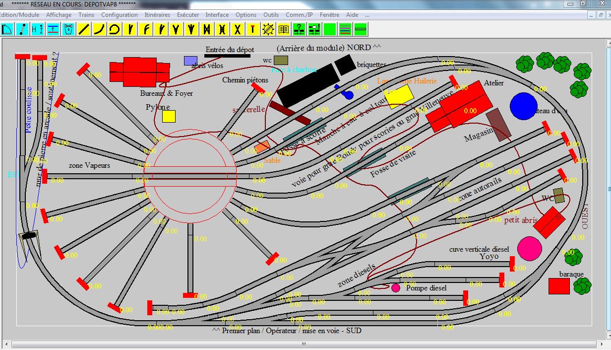

> et sous CDM, la version 8 voit le jour ...

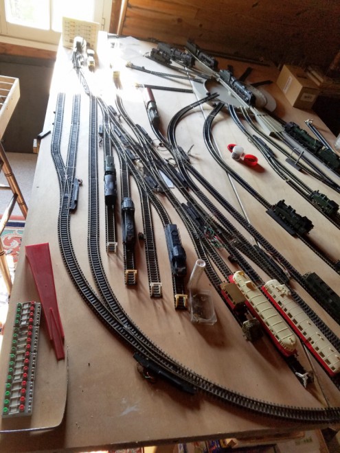

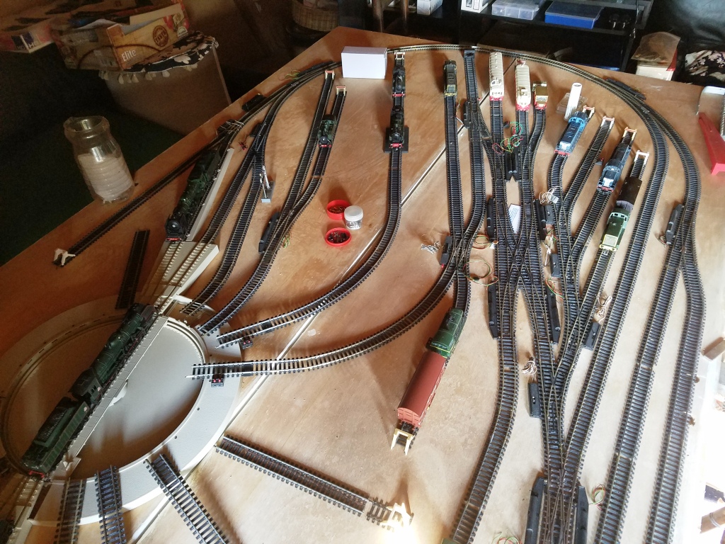

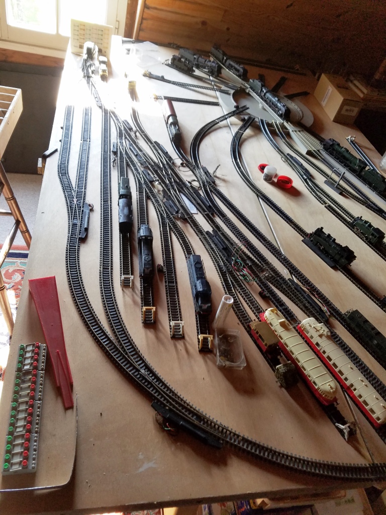

Puis une semaine de vacances arrive, et hop, traduction du numérique en réel : premiers et nombreux essais de poses, à blanc ! (rien n'est raccordé, rien n'est fonctionnel, les machines sont justes posées sur les voies, les décors sont évoqués par de simples boites, ou tube d'aspirine !), pour arriver à ceci :
>> on retrouve les différentes zones prévues, mais "mieux organisées" :
- le pont tournant avec les locos vapeurs, et la zone "entretien vapeurs" en entrée / sortie
- la zone "autorails", avec une liaison avec le PT (mais la voie de manœuvre - le tiroir ? - est très courte...)
- la zone "diesels et yoyos"
- une - courte - double voie (mini gare de campagne - VNS ...??) en bas, pour les croisements venant et allant à la coulisse...
- la coulisse à 2 voies et son entrée de tunnel
- 2 : Après les essais, démontage de tout... et ensuite (Horreur : ERREUR !!) re-transcription sous CDM : malheureusement avec beaucoup de différences, car je n'avais pas relevé les points X et y pour les replacer correctement dans CDM... et placer une aiguille de référence "au pif" dans CDM, ben... ça ne tombe jamais au bon endroit :diable2:
> par exemple, la coulisse "sort de la planche", et est actuellement "en l'air" :ggg:
>> la RECOMMANDATION : en cas de pose d'essai (comme ici...), bien penser à relever quelques coordonnées en X et en Y AVANT de tout démonter, pour les placer exactement aux bons endroits dans le plan via CDM :siffle:
il y a des voies rajoutées, afin de pouvoir réaliser aussi quelques "mouvements" de wagons, et des stationnements à plusieurs endroits (Manœuvres, manœuvres !!)
- les bâtiments ne sont pas figurés (de simples boites les remplacent ...)
- le tracé n'est pas définitif, j'envisage de modifier l'entrée en coulisse (à gauche) avec une aiguille enroulée, ce qui permettra d'allonger les 2 voies cachées
- les aiguilles sont des ROCO, (avec pointe de cœur à alimenter ... ) sauf 3 Jouef, pour "gagner" de la place en zone Diesel, ainsi qu'une TJD courte (sur la liaison "zone autorail" avec le PT)
(il manque une aiguille triple - avant l'entrée du tunnel - pour l'instant)
- Toutes les voies (Peco 100) seront posées sur une semelle de liège de 4 mm
- les moteurs d'aiguilles resteront apparents sur ce "dépôdrome"
- le "décor" y sera quasi inexistant... Un jour, peut être ... (pour l'instant les châteaux d'eau sont de simples boites de conserve, voyez le genre ... :shock: )

Pour étayer un peu, tu écris "Bref, se créer un "lieu" imaginaire où différentes vies ferroviaires puissent cohabiter sans soucis d'une stricte réalité, tout en restant proche" du vraisemblable"...", et forcément, il va être difficile de redresser quelques détails qui ne collent pas forcément à la réalité.
Mais à mon humble avis, tu as bien développé l'idée d'une zone multi-dépôts et tu es dans le ludique en plein.
Câbler tous les appareils de voies, construire les divers bâtiments et les accessoires, implanter les pistes, etc... alternerons avec les séances de manoeuvre et tu seras un utilisateur comblé. :ange2:
