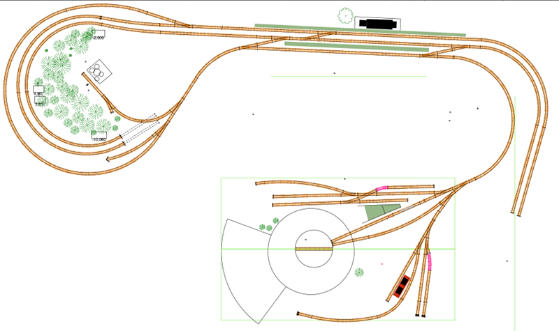

Après quelques essais avortés, voici mon nouveau projet.
Les voies comme le matériel est à base de Jouef provenant du réseau de mon enfance et d'un lot que j'ai acheté il y a quelques années (j'ai beaucoup beaucoup d'appareils de voies, pas ceux à rayons de 380, ceux que Jouef classait de long). Hormis pour la déco, j'ai éliminé tout ce qui est taule pour des raisons évidentes.
Le réseau sera en analogique ... mais alimenté en PWM (pulsé) pour fiabiliser la chose et permettre, à terme, l'automatisation.
Comme c'est mon premier VRAI réseau, je ne vise pas l'ultra réalisme comme certains réseaux présenté ici ( :bave: :bave: ), je vise plus simplement de me faire la main et de m'amuser ... mes enfants aussi d'ailleurs :mrgreen:
Le rayon de courbure sera au minimum de 500mm, 450 pour les voies de services et les pentes les plus fortes de 4% ... très loin de mes plats de nouilles précédents. Pas d'époque précise (voir plus bas).
Voici donc mon premier "module" : une petite gare prise sur l'exemple de celle de Collonge / Fort l'ecluse
On a donc une double voie, qui en sortie de gare, sur la gauche, plonge vers une gare cachée et est entourée par une raquette de retournement (pour utilisé mon réseau avant la gare cachée ;)
A l’intérieur de cette raquette, il y a une VP (sans doute une casse, à voir).
Une autre voie part du niveau où la double voie commence à etre cachée : elle monte à un niveau +10. Cette voie "secondaire" plus sinueuse (donc plus intéressante) est exploitée pour des raisons touristiques ... et paf, ça justifie qu'une 040 ou un ABJ côtoie un TGV ou qu'un AGC se trouve en correspondance d'un Picasso :mrgreen: :mrgreen: ainsi qu'un petit dépot Vapeur + autorail qu'on voit en bas.
Cette partie fait environ 4m70 par 2m70.
A noter aussi que le plant ne me permet que appréhender les volumes et implantations : je ferait évidement des virages paraboliques et casserait les grandes lignes droites bien disgracieuses.
Qu'en pensez-vous ?

Le seul fait que ce réseau ne soit pas bouclé a tendance à m’interpeller favorablement. :D
Après, ce qu’on fait rouler dessus, ce sont les goûts et les couleurs... ;)
