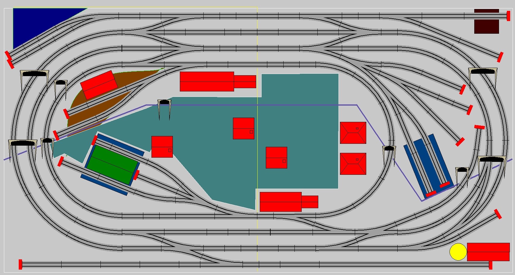

En image l'avancement du plan de voie actuel (enfin une des nombreuses déclinaison)
Toujours avec l'idée d'avoir 3 ovales de diametres differents (R4-3-2 en geoline), permettant de laisser ciculer un train voyageur, un autorail et gérer les manœuvres du train de marchandise^^ il y'a donc beaucoup d'EP, et des tunnels dans les courbes pour les masqués
En haut a gauche un quai de maré, en haut a droite un chargement de charbon.
Milieu gauche 2 halles marchandises(1 de chaque coté de la separatoin), centre 2gares style pontrieux (la séparation scénique est la ligne brisé)
Milieu droit dépôt de loco
etc etc
Avec du matériels court EP2/3 ca devrait le faire
voila ou j'en suis pour le moment

Bonjour, il me semble que les 4 voies parallèles pour chaque gare me semblent trop importantes pour la superficie totale du réseau en H0. mieux vaudrait limiter certaines liaisons non indispensables pour libérer de la place pour le décor.
Bonne idée de faire un séparateur scénique, mais pour qu'il soit efficace, il faudra que la présentation su réseau soit suffisamment élevée pour que la vision sur la seconde moitié soit quasiment nulle.
Serge

Effectivement je n'ai pas pensé à la hauteur du séparateur :rhaaa: si je veux refermer la caisse ca ne doit pas dépasser les 14-15cm de haut...ca ne sera pas assez du coup?!
S'il faut en mettre un plus élevé il devra etre amovible et mis en place a chaque fois ...
Pour les 4 rails oui ca fait beaucoup, mais au final même en supprimant le ovale intérieur en R2, on ne gagne pas grand chose sur le plan, mais je vais voir pour simplifier et supprimer qq aiguilles
Tot ou tard je monterai le circuit a plat, je pourrais mieux me rendre compte des dimensions (autre avantage des coupons en geoline du coup, c'est que ca se monte démonte rapidement^^) et procédé aux ajustements nécessaires et faire de l'élagage :mrgreen:

Ben, y'a les plants et la réalité ... équeuil qui m'a fait échouer dans mon dernier projet car les voies étaient trop denses, trop proches et surtout pas assez longues pour que les EP servent à ce à quoi ils étaient destinés.
Je te conseillerai donc juste de realiser (sans ne rien fixé bien sur) ton plan de voies au sol, avec les vrais bâtiments, les vrais accessoires et surtout ton matériel roulant.
Souvent, moins veut mieux que trop :apero:

Oui absolument, il me faudra tout monter "a blanc" pour voir si tout passe comme prévu, tout en restant exploitable...
