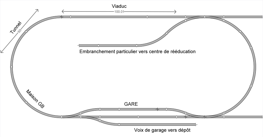

Depuis que j'ai décidé de reprendre le modélisme ferroviaire, je cogite sur mon projet de réseau, et j'ai pas mal lu à ce sujet, notamment sur les réseaux modulaires. Il faut impérativement qu'il le soit, de manière à être monté et descendu (pour y travailler dessus petit bout par petit bout, ou même déménagé) de mon grenier, où il est destiné à être monté et stocké (dans un meuble que je fabriquerai).
A priori, je pars sur quatre modules de départ, de 120 cm x 55 cm. Il s'agirait d'un ovale en voie unique, extensible par l'un des côtés par d'autres modules à venir (ou simple coulisses dans un "premier deuxième temps").
Le thème serait "si la ligne Montluçon-Gouttières n'avait jamais fermé". Il s'agit en fait de la ligne qui desservait mon village. Elle a ouvert en 1931, fermé aux voyageurs en 1939 (sauf un train jusqu'en 1954) et aux marchandises en 1969. J'aimerais donc imaginer sur ce réseau ce qu'il aurait pu advenir si elle était toujours desservie. L'idée derrière cela, c'est notamment d'y faire circuler des trains dans lesquels j'ai pas mal voyagé, comme les TER à base de X2800, de X72500 ou de X73500, en plus de quelques trains de marchandises.
J'aimerais y faire figurer la gare de mon village, au moins une des maisons de garde barrière de la ligne, le viaduc du village d'à coté.
Pour le reste, je m'interroge encore.
Ce n'était pas le cas à l'époque, mais serait-il farfelu d'imaginer une voix de garage voire un petit dépôt au niveau de la gare ?
J'aurais bien ajouté un embranchement particulier. Il y en avait deux sur cette ligne, mais au niveau des mines de Saint-Eloy-Les-Mines la bien nommée. Les mines, c'est plus vraiment d'actualité. Où pourrait-il y en avoir ? Il y a un centre de rééducation réputée dans mon village, serait-ce crédible, pour y débarquer au plus près malades et matériel médical ?
Voilà une ébauche de plan, qu'en pensez-vous ?

Perso je ferais un plan de voie plus alambiqué, en 8 replié, à la manière de John Allen. Le viaduc serait déplacé dans une courbe, ce qui est d'ailleurs plus typique de la région ;-)
Quand à l'EP, un EP de carrièrre serait nettement plus crédible !

TMB 15 a écrit:Perso je ferais un plan de voie plus alambiqué, en 8 replié, à la manière de John Allen. Le viaduc serait déplacé dans une courbe, ce qui est d'ailleurs plus typique de la région ;-)
J'ai bien pensé au 8, mais ça ne me disait rien. Mais c'est vrai que ça tourne un peu par chez moi :D
TMB 15 a écrit:Quand à l'EP, un EP de carrièrre serait nettement plus crédible !
Ah oui, tiens, c'est une idée. Il n'en existe pas tout près côté Auvergne, je crois, mais je vais chercher.

Je ne sais plus où, du côté de Volvic ? Une carrière (sur une ancienne VM convertie) exploitait 2 BB Alsthom, du type 662400, louées à VFLI.
Quand au "8", ça permet de faire varier tant le niveau que d'allonger le parcours bouclé, ça compte !

TMB 15 a écrit:Quand au "8", ça permet de faire varier tant le niveau que d'allonger le parcours bouclé, ça compte !
Tu pensais à un 8 dans l'ovale ?

Non, à un double ovale replié en 8 selon le principe de la boucle sans fin
John Allen avait fait un petit réseau qui est resté une référence en la matière de par ses possibilités
http://us.leforum.eu/t4302-Mon-reseau-HO-en-construction.htm
Le principe double la longueur de voies et évite surtout la trop grande impression de "tourne en rond"

TMB 15 a écrit:Non, à un double ovale replié en 8 selon le principe de la boucle sans fin
C'est très intéressant, mais :
- ça sort de l'esprit voie unique de la ligne d'inspiration ;
- j'ai peur que ce soit un poil trop complexe pour une reprise.

Puisque le plan est très (trop) simple, assemble le tout de manière provisoire sur une planche et tu vas voir que les possibilités sont très vites atteintes, on en fait très vite le tour quoi ;-)
J'avais procédé de même avec mon "locodrome", un simple ovale d'essais à la base pour tester le matos en dehors des expos vu certains déboires avec "les nouveaux acteurs"... J'en suis arrivé à la conclusion qu'il valait mieux allonger le tracé en le repliant et maintenant qu'il me faut des garages pour au moins 3 rames : l'autorail omnibus, l'express à tranche venant de Paris et le MAO.. :vieux:

Je continue de réfléchir, hein. Rien est fermé concernant le tracé, la taille précise ou la disposition des modules. En revanche, je crois que je tiens mon thème, ça me parle et je pense qu'il sera motivant sur le long terme.

Et tu as une idée du style du BV ?
