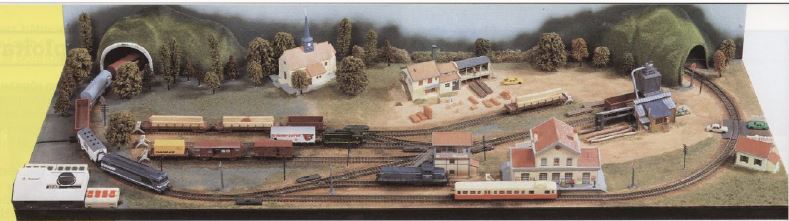

Je suis plutôt d'accord avec Domi. C'est ce que je pratique. Mais de temps en temps le réseau bouclé me manque pour faire la "vache" qui regarde passer le train.
Une solution telle que celle la, entre autre, peut être sympathique.
Deux voies cachées pour le "ailleurs" et pas mal de manœuvre possible.
Bon je parle de l'idée, pas de la réalisation :ange2:

Je suis un peu pareil que toi, j'aime bien faire la vache de temps en temps :D
C'est le dilemme de tous ceux qui ne peuvent pas faire de grands réseaux "statiques", j'imagine. Soit faire un petit réseau bouclé, avec le risque d'avoir vite fait le tour niveau exploitation. Soit faire un réseau non bouclé avec plus de possibilité de manœuvres, mais avec l'impossibilité de laisser un train circuler librement.

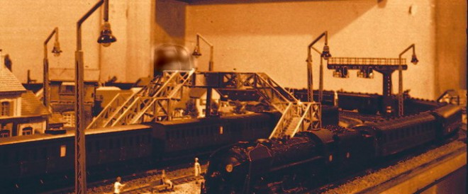

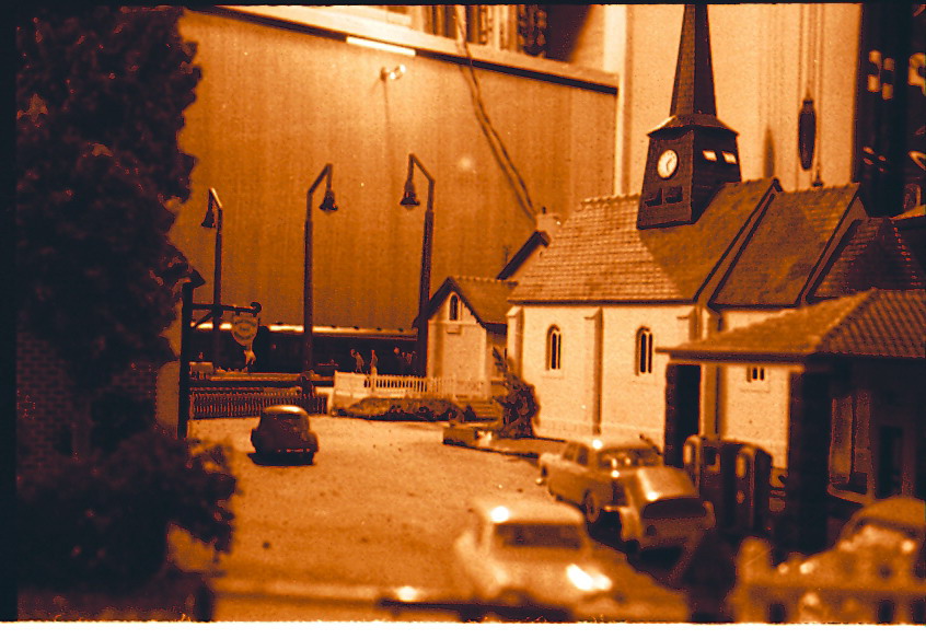

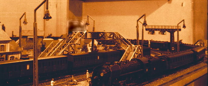

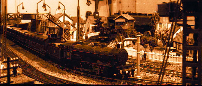

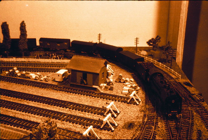

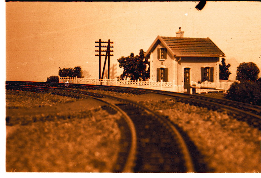

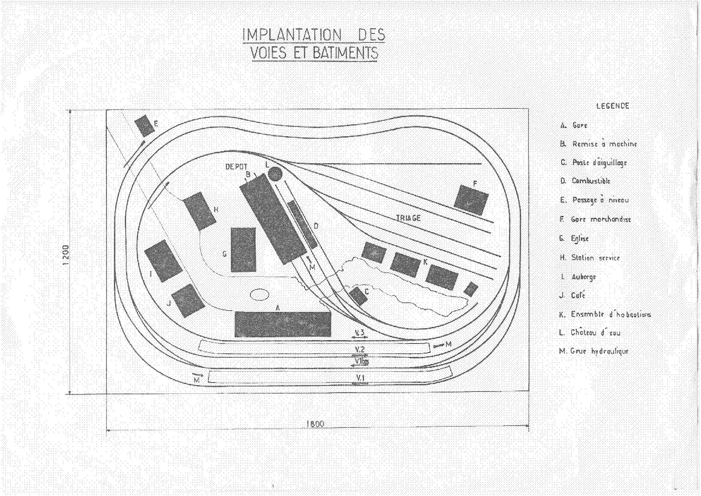

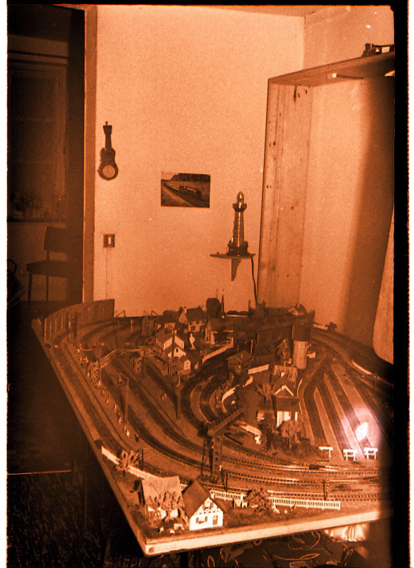

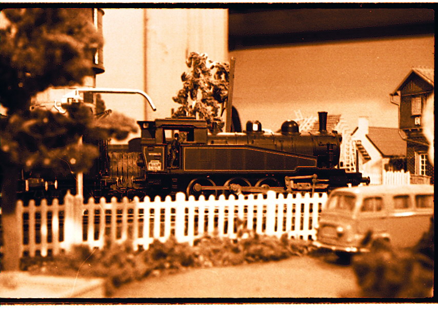

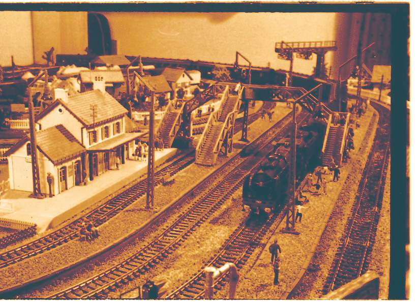

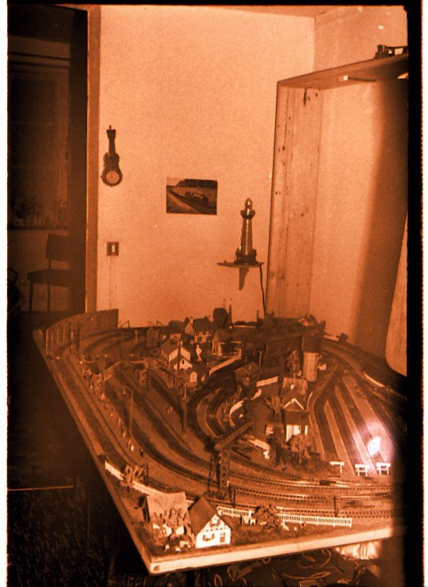

Il est possible d'avoir un petit réseau et de ne pas jouer les bovins même si parfois on aime. Mon premier réseau voulant se démarquer du jouet a été construit pendant la période 1965/1967 et démonté en 1982 (je n'aurais jamais dû :evil:; le miens en construction a démarré en 2015 avec des éléments que j'avais gardé). Ce réseau était de type escamotable en coffre mural car je vivais chez mes parents à l'époque des photos en 1970/71.
Le thème: gare de passage à double voie avec petit dépôt pour relais traction et débord pour marchandises.
Traffic:
- échange traction et de sens d'une rame.
- triage de la cour de débord pendant le roulement de deux trains en sens inverse
- préparation de la mise en tête d'une rame par classement d'une machine prête à l'échange traction pendant le roulement de deux trains en sens inverse. C'était ardu car pas de plaque tournante et tout en traction vapeur
J'ai pris mon pied avec de sérieux casse têtes sans manœuvrer à la main.
Voici le plan et quelques photos d'époque.
Pour changer le sens de la rame, le train emprunte la voie 1bis banalisée

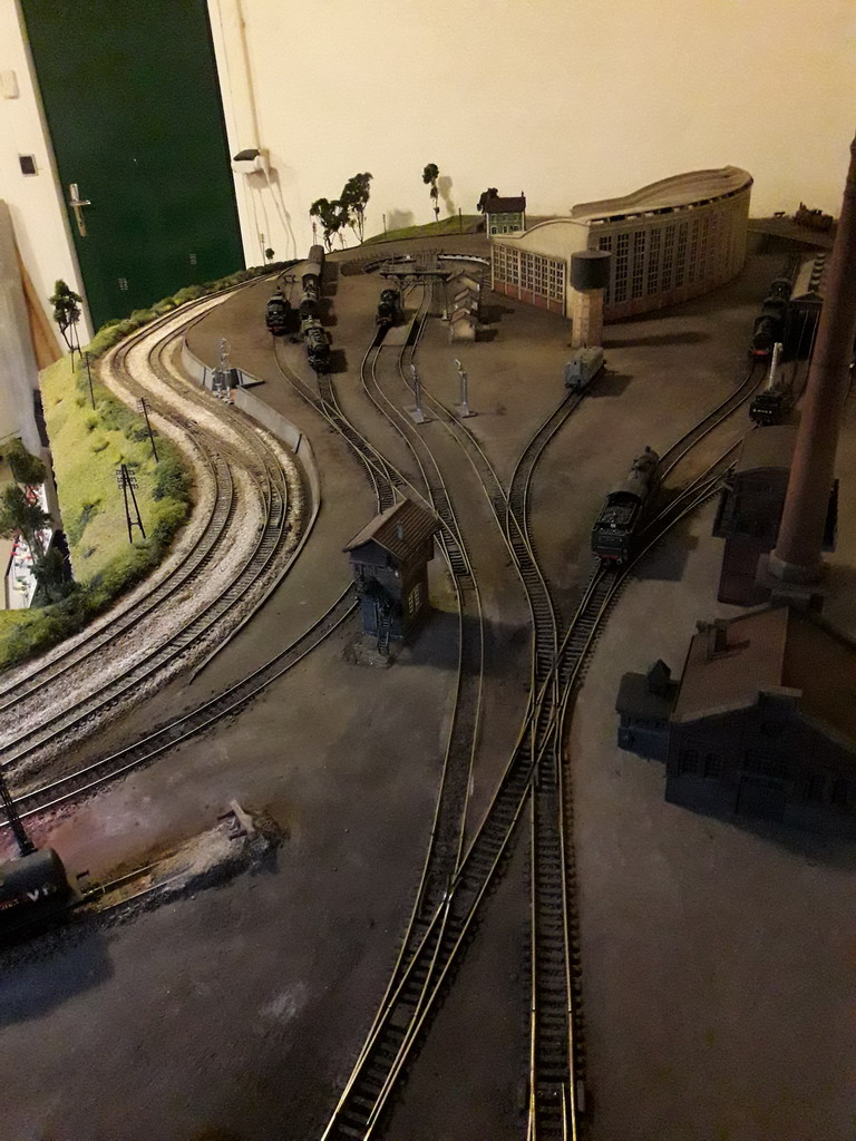

Bon c'est du vintage mais cela peut donner des idées. J'ai gardé le même principe mais en beaucoup plus grand…On y reconnais la gare de Neuvy transformée en foyer des roulants, le château d'eau (Rivarossi), le poste d'aiguillage Kibri, la remise à deux voies Jouef...

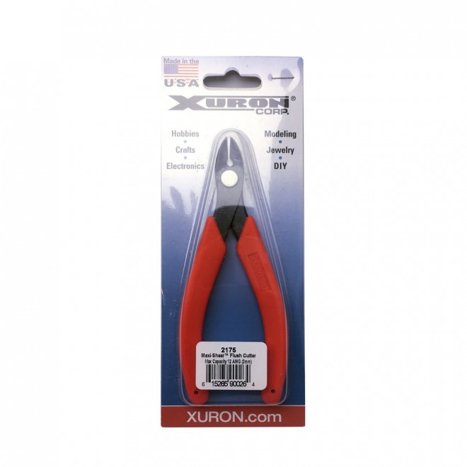

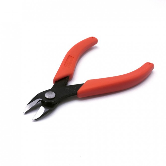

En revanche, j'hésite sur la voie à utiliser... Je pensais partir sur de la Peco 100 Setrack, mais je me dis que ce serait plus sûr de partir sur de l'electrofrog pour bien faire les choses, parce que je me suis décidé à venir à moyen terme au DCC. Le "problème", c'est que pour cela, il faut que j'utilise du rail flexible pour faire les voies de la gare. Et j'ai peur de galérer, notamment à couper proprement... Si vous avez des conseils sur ce point, je suis preneur ;)

A mon avis, une bonne solution (c'est celle que j'utilise :ange2: ) la pince coupe rail Xuron 2175

Voui, je pense qu'il faudra que j'en passe par là si j'opte pour de la Peco Streamline.
