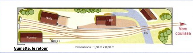

Vous connaissez, j'en suis sur, le réseau de Guinette et Guinette-Canal imaginés et réalisés pa M. Yann Baude, rédac-chef de LR... eh bien j'ai décidé d'en faire une extrapolation.
Voici le plan originel :

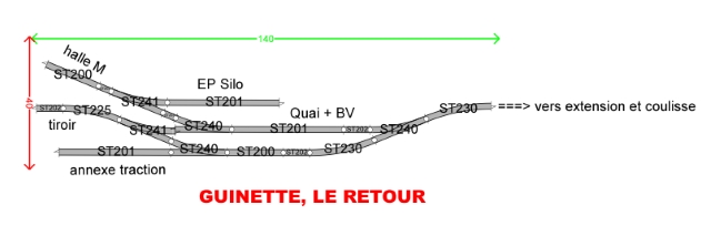

et voici le mien :
Le silo est une construction personnelle faite d'après les plans parus dans un vieux LR. La Halle et la remise proviennent de "Clés Pour le Train Miniature", le bâtiment-voyageurs vient de Train in Box (région Nord) tout comme le futur café de la Gare.

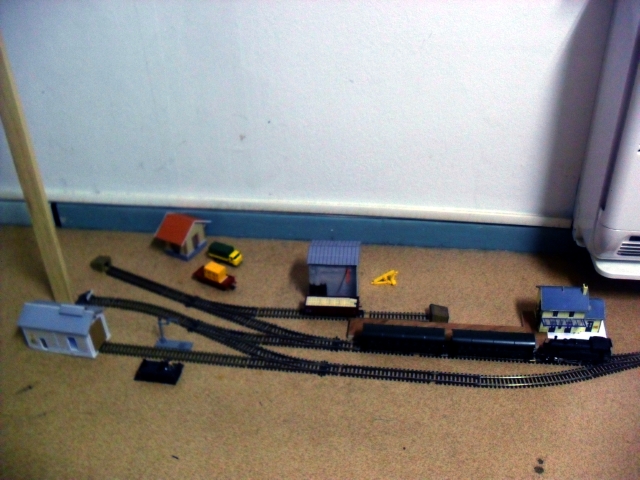

Une photo pour vous montrer le genre de train qui circuleront :
Une 040 TA (Jouef) et deux "boites à tonnerre" (Fleischmann), un Picasso circulera aussi, et bien sur des trains de marchandises (très court !). Le BV sur la photo n'est pas le bon, bien sur.

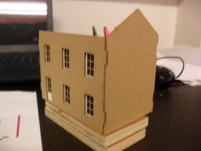

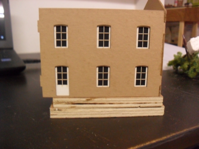

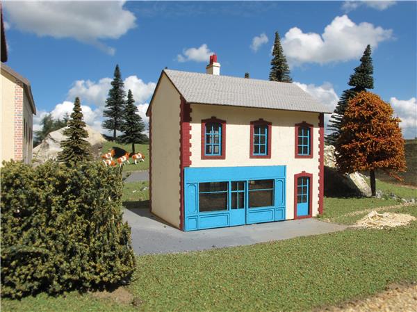

J'ai commandé au mois de mai chez LR Boutique, la gare, la maison de type 1 et la maison de garde de la région Nord. J'ai reçu à ce jour la maison type 1 :
La maison telle quelle devrait se présenter...
Donc, je me fais la main dessus, et j'ai commencé à la monter, mais la couleur "carton" ne me convient pas, je vais la passer au Gesso. Voici les photos avant le passage du peintre :siffle: :
La façade rrière ne sera pas visible, alors j'ai occulté les ouvertures par du papier noir

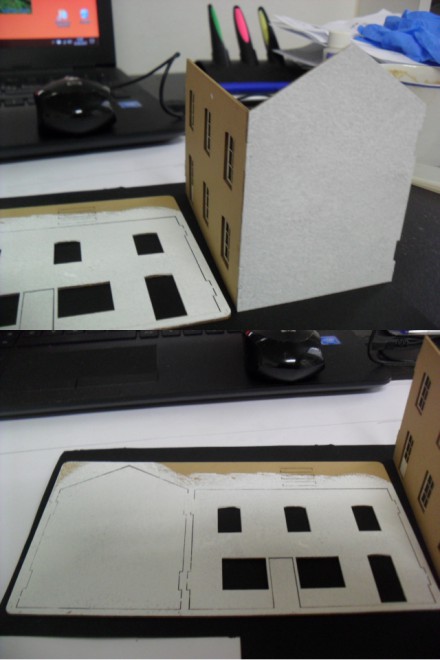

Le pignon, lui pa contre n'y échappe pas, hop, un coup de Gesso
Les photos suivront en fonction de l'avancé des travaux.

Voici les façades et le pignon passé au Gesso, je trouve que ça le fait bien, et vous ?
Une deuxième couche peut-être nécessaire, non ?

jeami3b a écrit:Voici les façades et le pignon passé au Gesso, je trouve que ça le fait bien, et vous ?
En effet ça améliore nettement les choses. Pour la deuxième couche, difficile à dire en photo je pense.

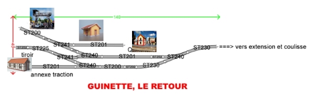

Aujourd'hui, j'ai retravaillé le plan de "Guinette", voici le résultat de mes cogitations :
Plan avec l'implantation des infrastructures.

Ca m'a l'air d'un plan de voix bien sympathique pour faire pas mal de manœuvre en peu de place. Tu pourrais presque en faire un module junior, non ?
Sinon, tu veux utiliser du Peco Setrack ? J'ai eu la même tentation, mais je pense finalement opter pour de la Peco Stremline avec des aiguillages electrofrog. Dans un réseau où l'on compte faire de la manœuvre, je me suis dit qu'il serait dommage de caler au milieu d'un aiguillage.

Je réponds avec un peu de retard, et je m'en excuse, mais il a fallu que je pense à la solution "Moule Junior", les mesures passeraient de 130 x 30 cm à 140 x40 cm et l'axe de la voie principale serait décalé de 5 cm vers l'avant, ce qui ne corresponds pas aux normes des MJ. Mais, bon, c'est un terminus... cela ne devrait pas être gênant. A voir !
Quant à la voie PécoSetrac, elle me convient très bien, du fait qu'un seul engin moteur circule à la fois sur le "module"... et de toute manière, les aiguillages coupent le courant en fonction de la direction des lames, à condition, si voie d'évitement de mettre le deux aiguillages dans la même direction.
Restera le problème de l'alimentation, mais ça ce fera en fonction du nombre de machines passées en DCC.
