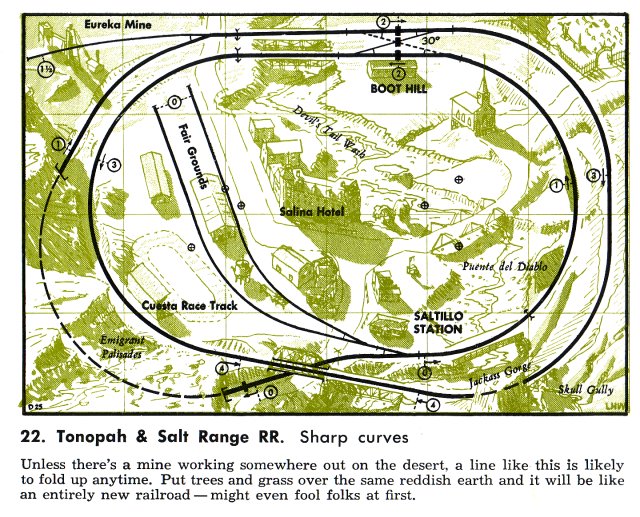

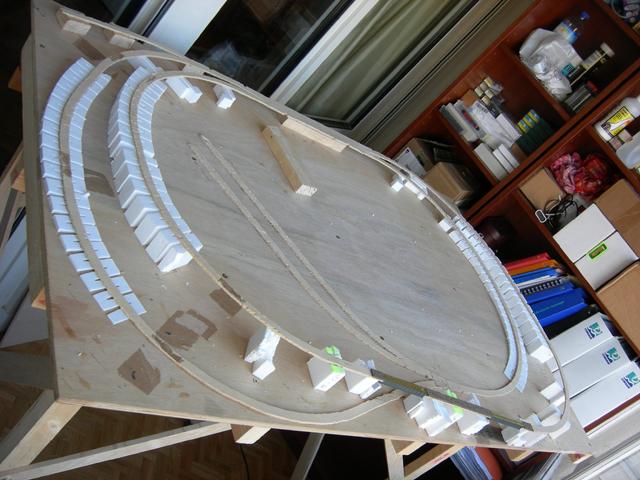

Je ne me suis pas emmerdé: je suis parti de ce plan extrait de "101 Trackplans for Modelrailroaders" (Lyn Wescott, éd. Kalmbach). Ce réseau était prévu au départ pour du HO, et faisant 4 x 6 pieds (120 x 180 cm), il impliquait des courbes ultra-serrées (R = 45 cm).
Je l'ai réduit d'en gros 1/4, ce qui fait qu'il mesure maintenant 90 X 140cm, me permettant d'avoir des courbes ultra-amples (en Z) de 35 cm de rayon, permettant un aspect correct avec des grosses CC diesels et des wagons de 60 - 70 pieds échelle (20m).
Ce réseau sera un réseau imaginaire du style "Last Chance Saloon" + serpents à sonnettes :mrgreen: , pouvant être situé en Californie dans le désert de Mojave, dans le Nevada, dans l'Utah, dans le Nouveau-Mexique ou dans l'Arizona.

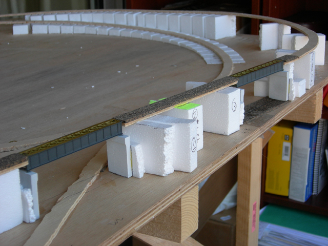

Les ponts ont étés réalisés à partir de kits en laiton. Faudra que je trouve un moyen pour les patiner de façon réaliste (oxydation, peinture tannée par le soleil, etc...).

je suis avec intéret !! trouve t'on des constructions US en Z ?? l'origine des ponts ?? :cool:

Dans le plan du Tanopah et Salt Range RR, j'aime bien le fait que le décor est dessiné en 3D, ce qui donne une plus belle perspective et fait un peu plus travailler l'imagination que les classiques plans en 2D. :applause:
Sinon, sais-tu où garer, hors de la vue, de grandes rames? (c'est US tout de même)!

pelican a écrit:je suis avec intéret !! trouve t'on des constructions US en Z ?? l'origine des ponts ?? :cool:
Des constructions US en Z? Il y en a de plus en plus, que ce soit des kits en laiton ou en carton.
Mes ponts sonts des kits en laiton venant de chez: http://www.micronart.com .

XTof_vl a écrit:Dans le plan du Tanopah et Salt Range RR, j'aime bien le fait que le décor est dessiné en 3D, ce qui donne une plus belle perspective et fait un peu plus travailler l'imagination que les classiques plans en 2D. :applause:
C'est un peu l'inconvénient de ce plan. Il est prévu sans coulisse. Je vais peut-être à terme changer l'affectation de ce qui est prévu comme étant une mine sur le plan. Si je fais disparaître cette voie dans un tunnel, je pourrai peut être désservir une coulisse. Mais pour celà il faudrait que j'augmente un peu les dimensions du réseau en rajoutant un module qui déborderait forcément sur l'extrémité, or la place dont je dispose pour ce réseau dans notre apparte est vraiment comptée.
De toutes façons, malgré le choix du Z pour ce réseau, mes trains devraient difficilement dépasser la vingtaine de wagons, donc très éloignés de la réalité.... :| Ce qui revient à dire que les manutentions consistant à former des trains ne seront de toutes façons pas trop longues. ;)
