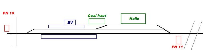

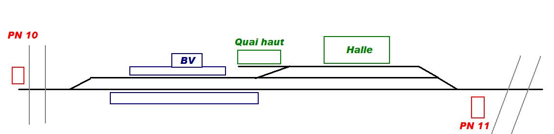

Voici avant toute chose un aperçu du tracé et de l'implantation des batiments:
Les deux modules seront symétriques au niveau menuiserie. D'un côté, l'interface module junior soit 40cm de large, à la jonction des deux, interface de 60cm. La réduction à 40cm s'effectuant en coupant les angles du plateau.
