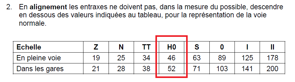

Selon la NEM112, entraxe de 46 mm + 17 mm et disons 50 mm en plus pour l'avant-plan cela donne +/-12 cm. Il te reste 13 cm pour le décor arrière.
La double voie est réaliste et va te simplifier la vie pour le décor, avec une simple voie tu vas pouvoir laisser éclater la recherche du détail.
Bon d'accord, ça t'aide pas pour choisir :mdr2:

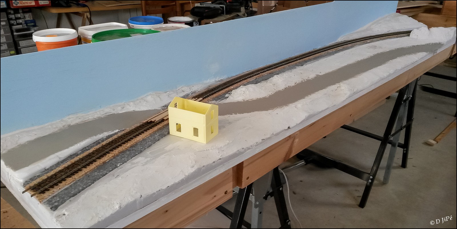

Pour exemple, j'ai ça en cour qui me sert d’apprentissage, la largeur est de 40 cm

Beau début ! :cool:
J'aimerais être en mesure de faire un module de cette dimension.. Mais bon, dans un appartement de 33m² difficile de faire plus large :mdr2:
