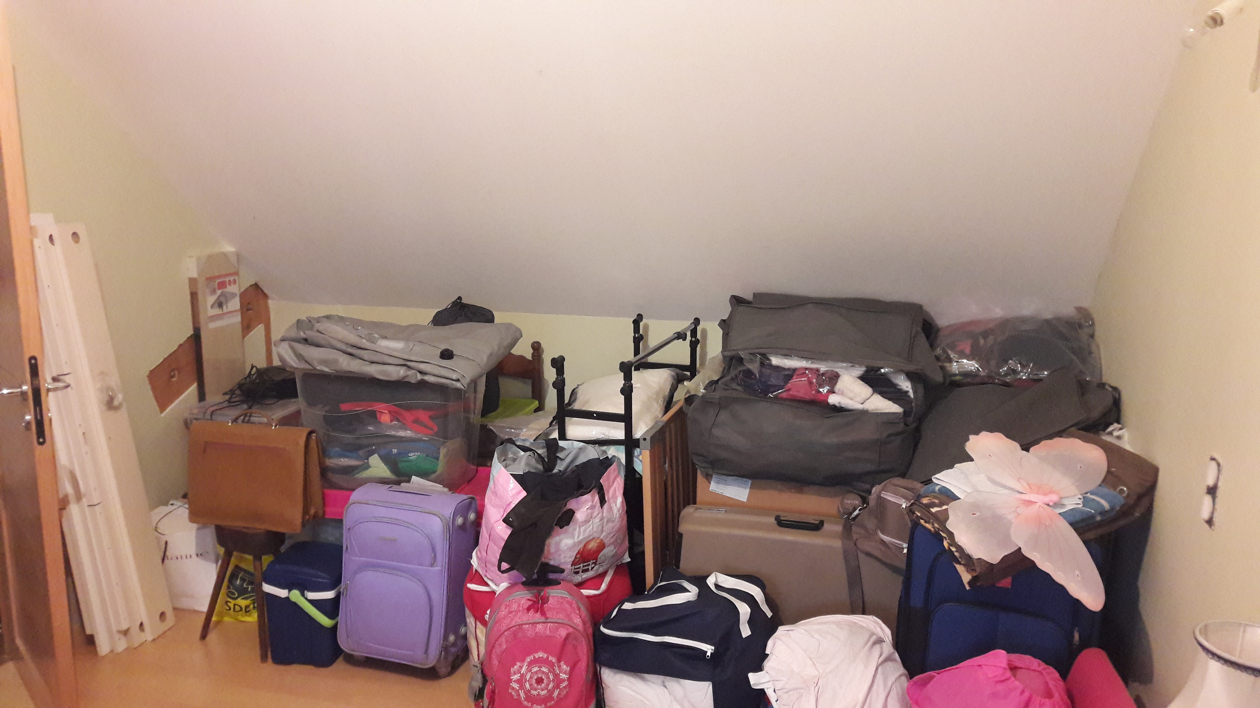

Tous pars de là !!!
Va falloir ranger tout ça pour faire de la place. Mon réseau sera fixe.

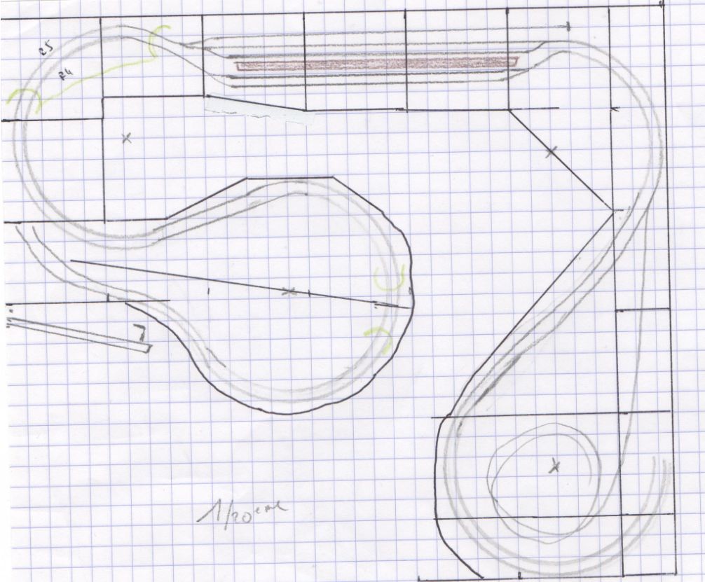

Ensuite voici une première ébauche du plan, avec un circuit en boucle avec une gare souterraine, pour le moment :siffle:

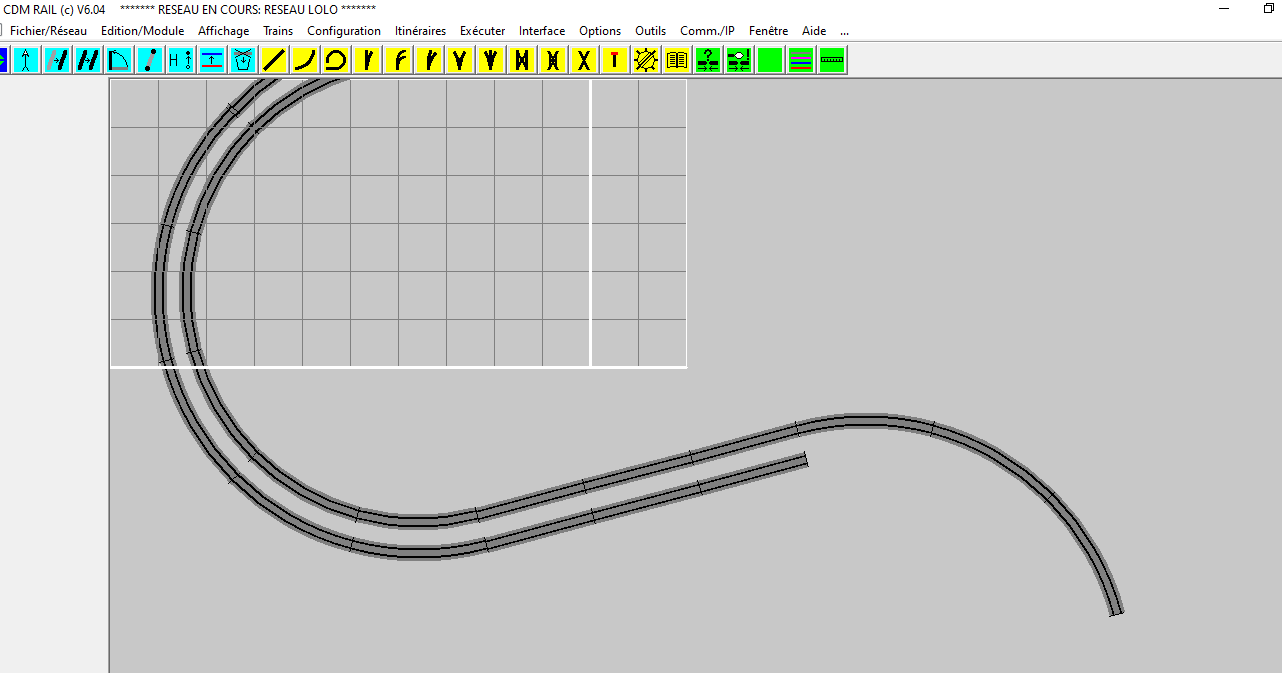

Y aurait il un logiciel pas trop compliqué pour que je puisse réaliser mes plans autre que papier ?
j'ai téléchargé Raily4 UE la version gratuite, mais alors il est trop compliqué, j'ai passé 2 heures pour essayer de connecter 3 rail courbes, et ça ne voulait pas se mettre comme je voulais. Merci

Je viens de trouver un nouveau logiciel, CDM rail, cela fait plus de 2 heures que je suis dessus et j'ai à peine plus avancé qu'avec Raily 4 :cry:

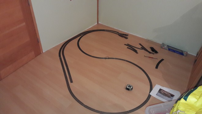

Bon aujourd'hui, j'ai fais un peu de place et j'ai essayé de faire le début du circuit avec tous mes rails que j'ai retrouvé, j'ai remarqué, qu'il fallait je pense des rails de même degrés pour une voie double et bien sur j'ai de tout :(
marque Rayon degrès référence quantité code
Jouef R325 12,75° N°470 12
Roco line R358 30° 42422 12 R2
Hornby R381 6
Jouef R385 15° n°870 13
Roco line R419,6 30° 42423 2 R3
Lima R431 45° 6
Lima 403811 10
Jouef R445 17,5° n°920 17
Roco R472 30° 42224 6
Roco line R481,2 42424 7 R4
Roco R529 30° 42225 12 R5
Roco line R542,8 30° 42425 4 R5
les mieux sont les Roco, je pense, mais j'ai des modèles différents selon les R5 et R4
alors pas facile.

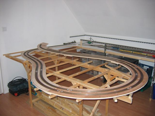

alors que j'aurais voulu que ça donne plus comme ça :
j'ai vu ça sur le net et ce réseau me plait beaucoup, mais je n'ai pas la même place.

ta pièce fait combien en mesure, 3.5m x 3.50m si un carré de ton plan fait 0.50m ? le réseau de Fifi sur LR doit faire 4m x 3m les mesures doivent être au début de son fil.
Sinon il y a un autre réseau à voie unique qui était super bien fait mais je retrouve pas.

Ma pièce ne fait pas du tout la même dimension que pour le réseau de Fifi, je veux juste m'inspirai de son tracé, mais pas le réaliser à l'identique. Mais visuellement chez moi je ne trouve pas cela aussi beau, il faut que j'arrive à trouver un compromis. Et oui les carrés de mon plan font bien 0.50m.

Pour la pièce que tu as ne fait pas un réseau trop important, avec double voie, tu risques d'être déçu par le rendu final, même des grands trains peuvent rouler sur une voie unique. Pour les rails, pense aussi à regarder de la voie flexible, genre Peco, esthétiquement cela permet d'avoir de belle courbes.
Pour le logiciel CDM je m'y suis fait assez rapidement, mais uniquement pour le tracer de mes plans
