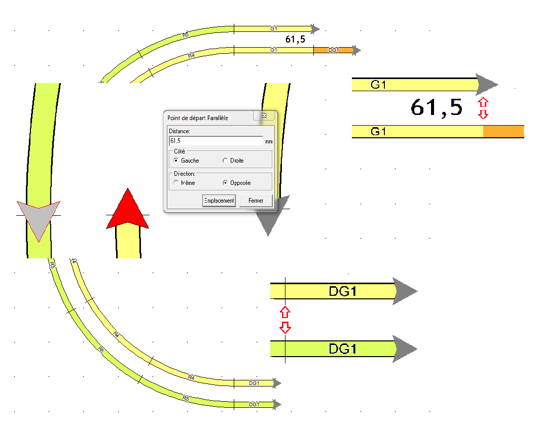

lolosnop a écrit:Bon j'ai reçu mes rails, je suis décu car je pensais que Roco avait calculer que les rayons des rails R4 et R5 coller parfaitement dans la courbe, j'ai du mal à adapter une courbe parfaite en les mettant parallèlement sur un demi cercle.

Je t'ai fait un montage, tu remarques les coupons sont alignés (flèches rouges) partout
avec 61,5 mm d'entraxe au-dessus, il y a 61,5 mm au milieu, et à la sortie ;)
Les rames se croisent mais il ne faut pas mettre un doigt.
Le fichier joint 20200131_170922.jpg n’est plus disponible.
Mais pourquoi veux-tu y mettre un doigt ? Tu fais un réseau................digital à la Jouef :mdr2: :mdr2:

Ah ok merci, donc si je comprends bien, il faut qu'il y est 61.5mm d'entraxe partout ? moi j'essayé de mettre 65 mm, c'est peut être pour cela que ça ne coller pas. Merci je vais essayer ton astuce.

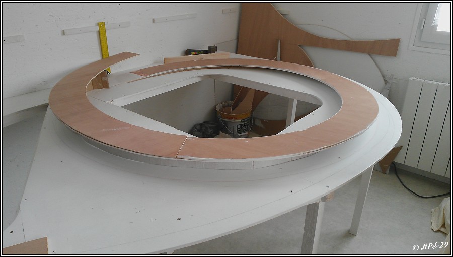

Et au sujet de ma pente, j'ai réaliser une pente avec du contre plaqué et des tiges fileté pour augmenter la pente, (2.5%) mais au départ de cette pente je ne sais pas comment réaliser cette pente en dessous 10 mm . Du platre, du mastic à bois, du polystyrène poncer ?!!!!

Messagepar JiPé-29
01 Fév 2020, 10:57
Dans le CP de base, j'ai découpé et fais une entaille sur une longueur suffisante pour relever la première partie de la pente, et j'ai raccordé avec la suite de l'hélice

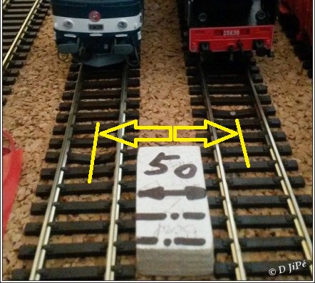

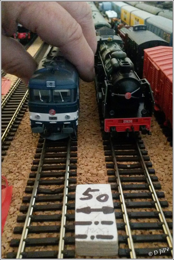

Il y a des cas ou mettre les doigts est utile, j'ai 50mm mini d'entre axe sur mon réseau ;)

Messagepar lolosnop
01 Fév 2020, 13:20
JiPé-29 a écrit:Dans le CP de base, j'ai découpé et fais une entaille sur une longueur suffisante pour relever la première partie de la pente, et j'ai raccordé avec la suite de l'hélice
Merci Jean Paul, mais je n'ai pas bien saisie ton conseil, l'entaille tu l'as faites comment ?

Bonjour JiPé,
JiPé-29 a écrit:Il y a des cas ou mettre les doigts est utile, j'ai 50mm mini d'entre axe sur mon réseau ;)
Pour éviter toute confusion possible, l'entraxe est bien calculé du trait jaune au trait jaune, ce qui revint à dire que la petit cale de bois fait 33,5 mm de large ce qui représente l'espace entre traverses, j'ai bon là ?

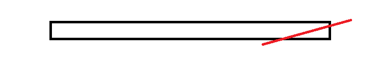

Re: Mon nouveau projet
01 Fév 2020, 16:40
Le fichier joint 20170413_114237(0)-c.jpg n’est plus disponible.
J'imagine comme sur ce dessin
nb. en regardant la tranche du CP of course

03 Fév 2020, 22:12
sncb_nmbs a écrit:Bonjour JiPé,
Oui, la cote sur la cale est trompeuse ;)
Messagepar JiPé-29
03 Fév 2020, 22:14
sncb_nmbs a écrit:
Non non, tu découpe le cp de base sur trois coté en soulevant la partie découper tu crée une pente douce et progressive
je fait une photo que je posterais demain soir :?
