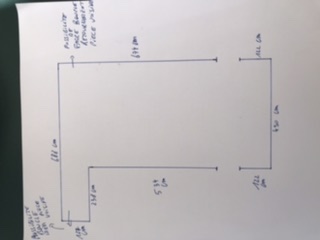

Voici le plan de ma pièce dédié à mon réseau
Comme expliqué plus haut j’aimerais commencer par le dépôt vapeur avec rotonde.
Me conseillez vous d’essayer de trouver un plan sur le net ou de prendre un logiciel et d’essayer de le faire moi même ?
Merci d’avance

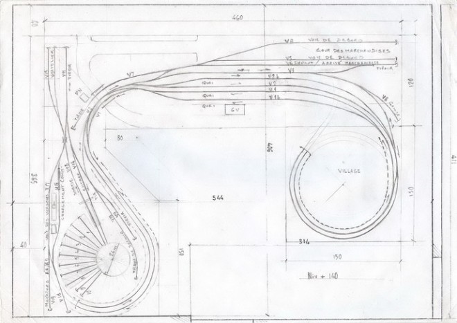

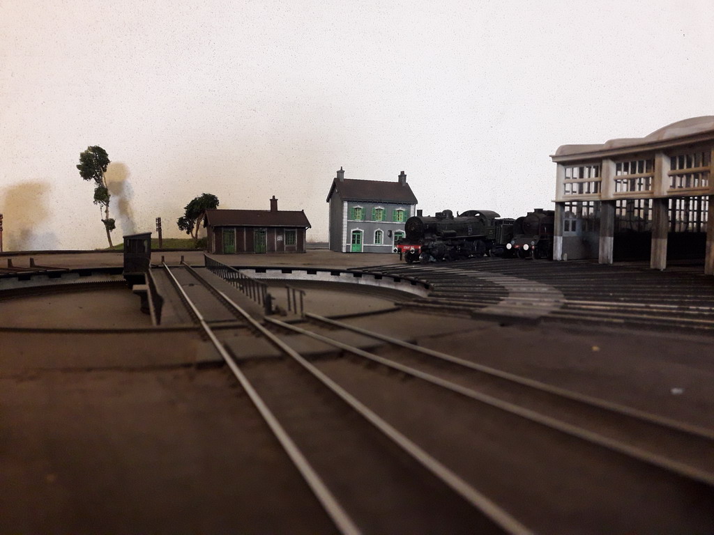

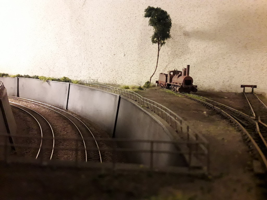

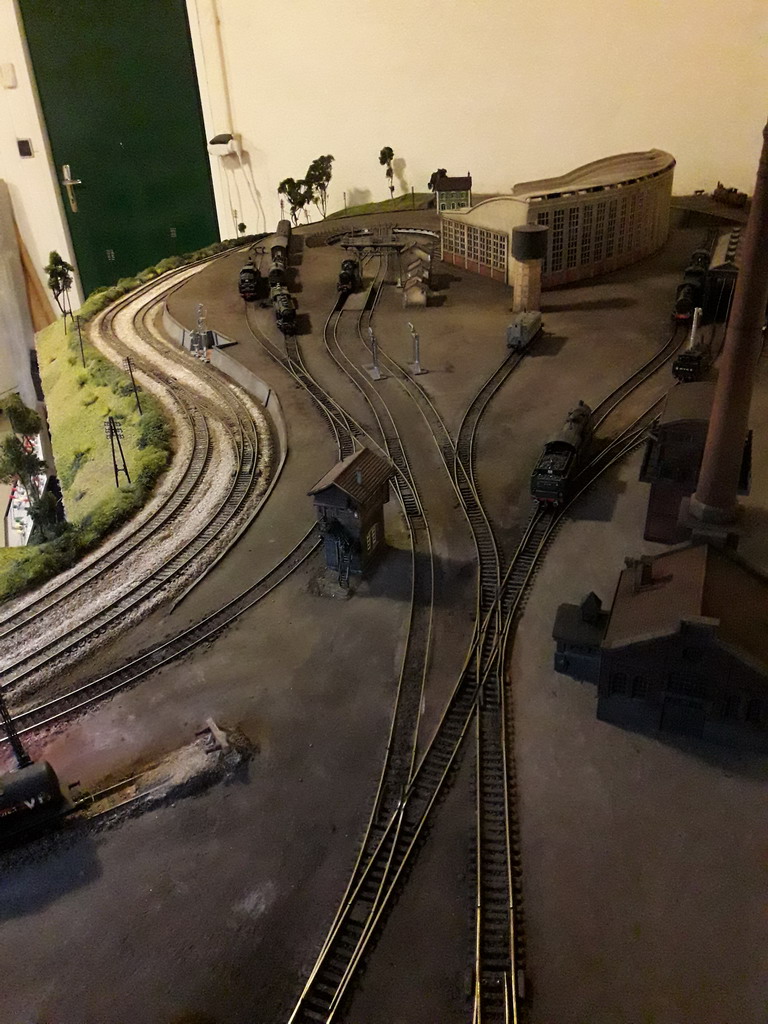

Mon réseau en construction. Epoque 3. Vue du tracé pour échange d'idée:
La position des entrée sorties et la succession des bâtiments sont inspiré de l'ouvrage de Jean Gillot concernant les opérations de maintenance et approvisionnement des machines à vapeur
En réalité le parc à combustible a été inversé avec le bâtiment atelier. Le sol est en mâchefer (dépôt de Calais)

Merci Christou pour l’échange.
Belle réalisation offrant pas mal de scénari possibles.
C’est vers cela que voudrait aller vers ce type de tracé.
Mais je ne sais pas si il vaut mieux mettre le dépôt en terminus sur un coin
Faire comme une goutte d’eau au milieu et pouvoir ainsi profiter des 2 pants de mur
De 7 mètres et celui de 5 mette pour développer autre chose ?
Pensez-vous que ce soit une bonne idée ?
Ayant tout en Marklin le pont tournant Marklin est-il bon ou fait-il se tourner vers une autre marque ?

Cela dépend de ce que l'on veut. Mon réseau est orienté trafic. La gare cachée au premier niveau comporte 4 voies de garage par sens, soit 8 trains garés, soit 10 voies parallèles. Il y aura donc peu de bâtiments et d'espace " ville et campagne" mais c'est prévu. Pendant que deux trains tournent sur les voies principales, je peux trier les wagons en gare marchandise et préparer un échange traction au dépôt indépendamment. Sauf une annexe traction et encore, un dépôt occupe beaucoup de place même simplifié comme le mien. D'ailleurs, son accès est une voie en impasse (qui est aussi pratiqué en réel), une voie directe aurait été peu réaliste. Il est vrai que c'était un rêve que j'ai pu réalisé et que la préparation du relai traction me procure beaucoup de plaisir. Je ne suis pas Maerkliniste mais Maerklin a la réputation d'un matériel fiable robuste et sérieux .
C'est donc le dépôt qui est le plus avancé dans son élaboration. Pour les locomotives à vapeur il faut respecter en principe général l'ordre des opérations lors de leur entrée au dépôt (d'après Jean Gillot). Pour le mien, l'entrée est en tiroir faute de place. Donc une machine entre jusqu'au tiroir après vérification "cro" en passant devant le poste "D" puis refoule vers le parc à combustible pour approvisionnement. Bascule les feux puis repart vers la voie d'entrée vers la rotonde ou aux l'ateliers ,s'arrête pour faire de l'eau, puis s'approvisionne en sable, en huile et en lampe si c'est pour se diriger à la plaque tournante, et va se garer sous la rotonde . Le bureau de la feuille et le foyer des roulants sont près du pont tournant. Il y a un Hors Série Loco Revue qui traite ce sujet et propose des transpositions de dépôts réels. Je m'en suis inspiré.
