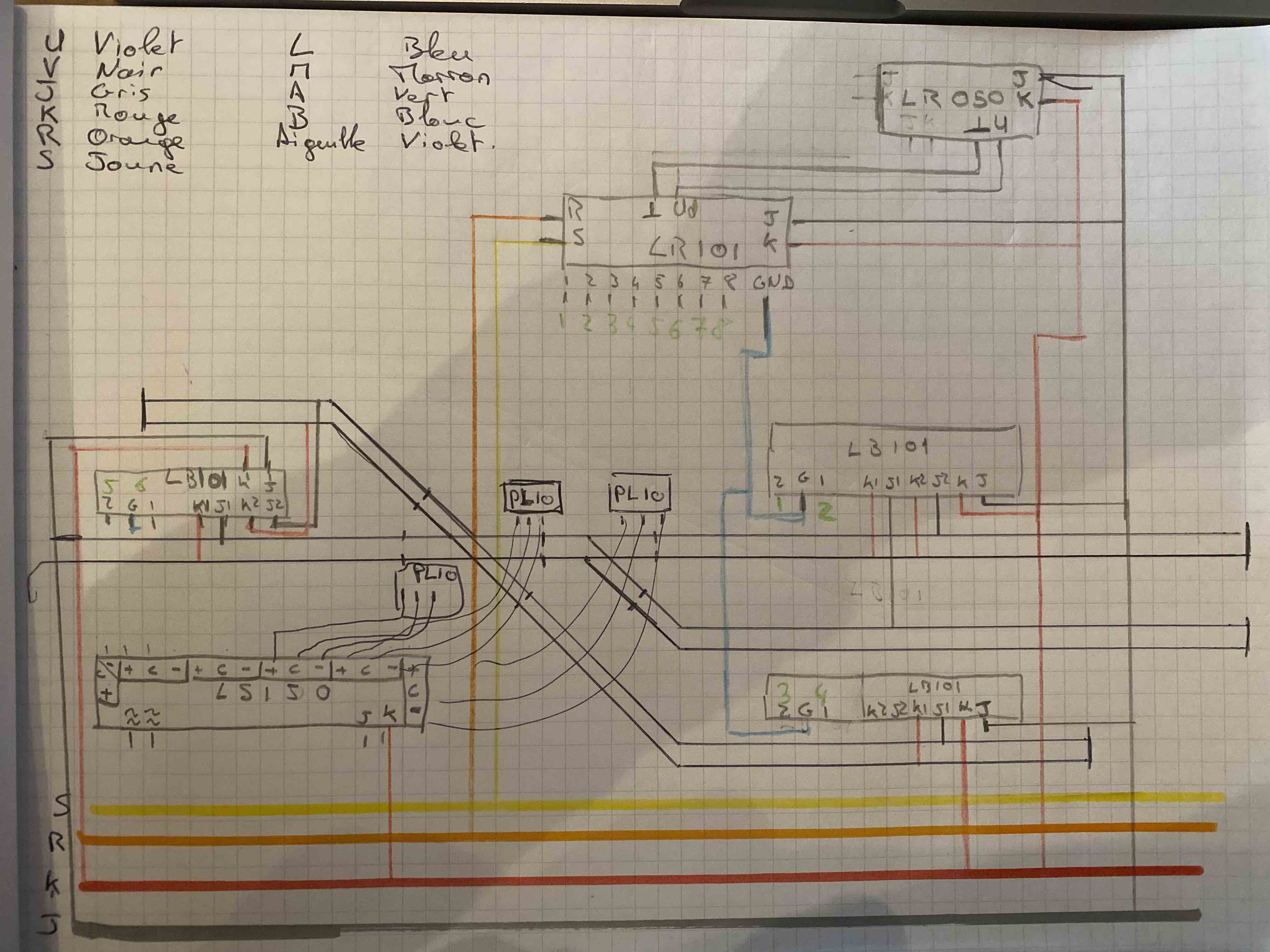

Re: Un tour en montagne
Messagepar adrienb
14 Avr 2020, 17:43
Re-bonjour,
j'ai travaillé un peu sur un plan de câblage.
Système digital Lenz avec rétro signalisation, j'ai une centrale LZV 200. Pour le moment je n'ai pas encore bien vu ou je mettais mes éclisse isolantes autour de l'aiguille et des TJD. mais je n'ai pas cherché longtemps non plus.
Pensez-vous que c'est un peu trop en terme de détection?
Sur les LB101 je n'ai pas bien compris comment les câbler, est ce qu'il faut cibler K1 et J1 ou juste K1 et J alimenté par la centrale depuis le feeder?
