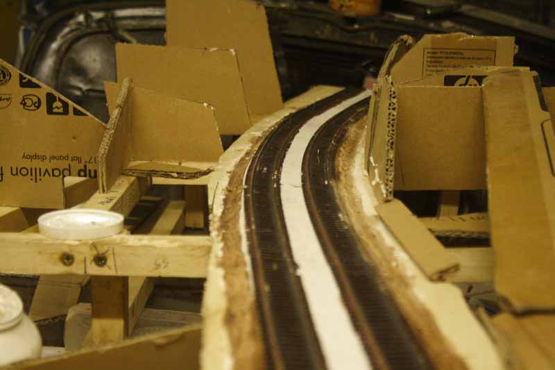

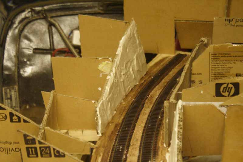

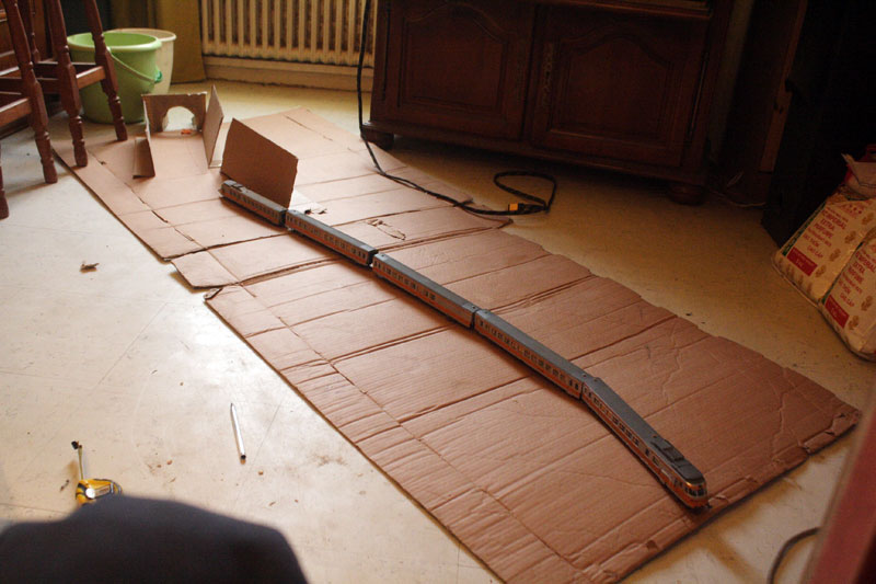

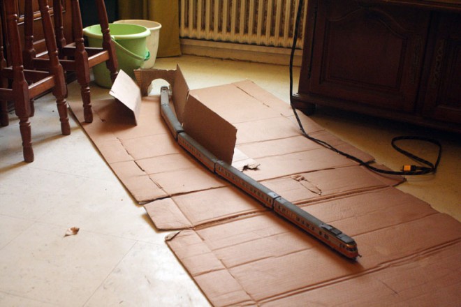

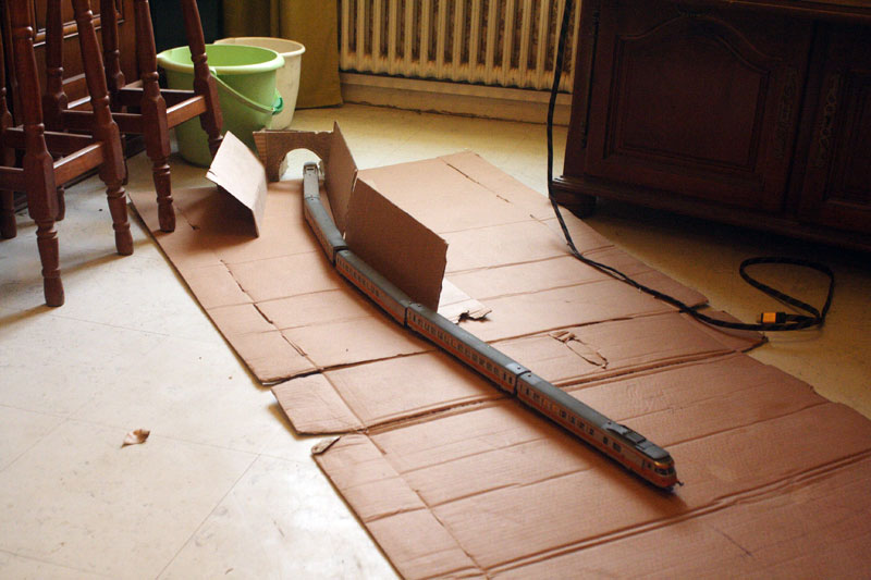

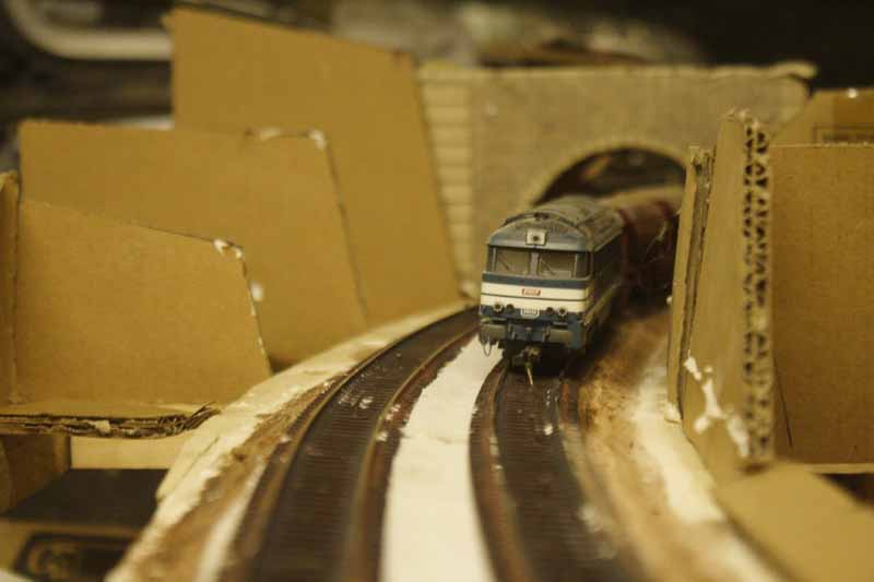

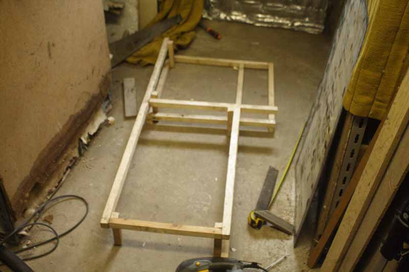

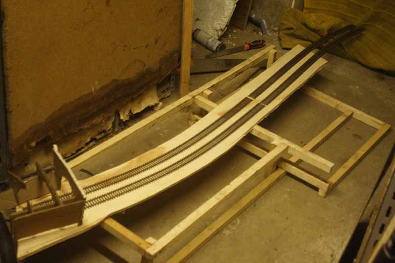

Bonjour, je présente mon petit diorama qui deviendra peut être un réseau un jour. J'ai commencer a construire ce diorama pour changer de mon réseau fixe de type sud est. Ce diorama est donc un changement de région cette fois c'est la Normandie et plus particulièrement la ligne Mantes Cherbourg avant 1996 et électrification qui sert d'inspiration. Je ne travaille pas avec des plans , je fais simple je fais des essais a plat je vis ce que cela donne je modifie dans ma tête.C'est assez simple car il s'agit d'une double voie non électrifiée faisant un tracé courbe contre courbe en sortie d'un tunnel. Il a juste fallu évalué le rayon de courbe pour que l'ensemble soir réaliste du moins un peu. L’ensemble mesurera 2m40, et le rayon de courbe mini 1m45
Le diorama sera en deux parties, construction de la première

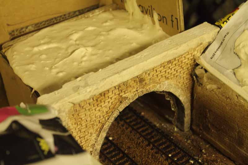

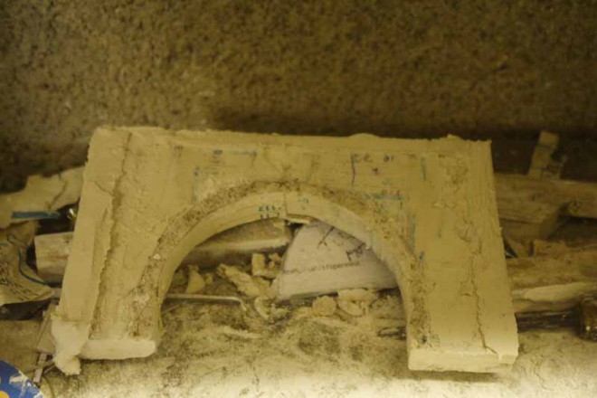

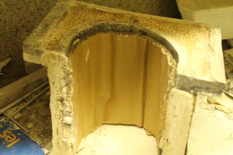

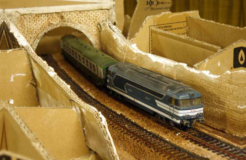

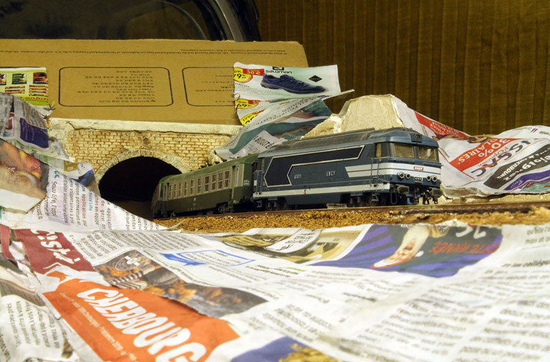

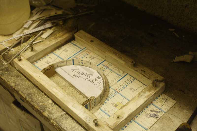

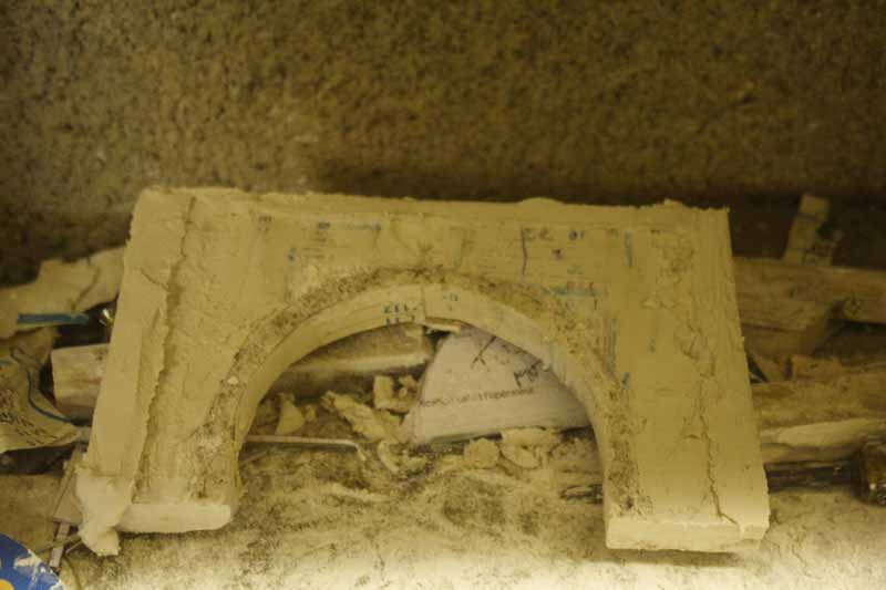

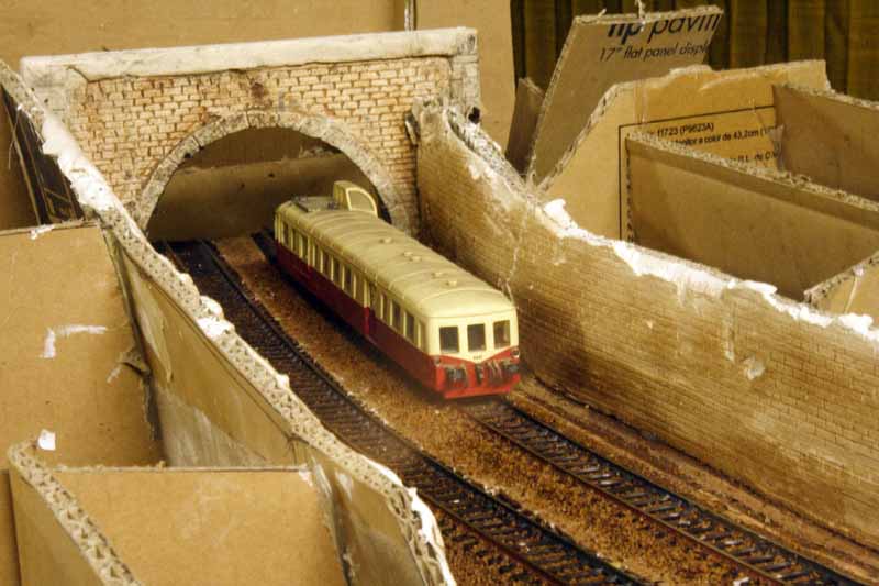

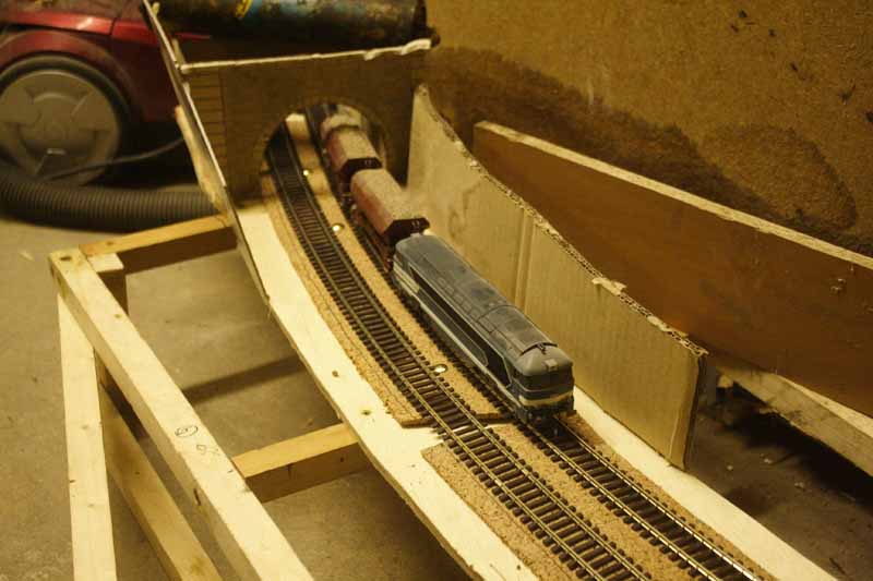

La suite en images
évaluation des cotes de l’entrée du tunnel ainsi que des murs de soutennement et fabrication avec un gabarit en carton

Messagepar gégé de CBU
11 Mai 2020, 08:17

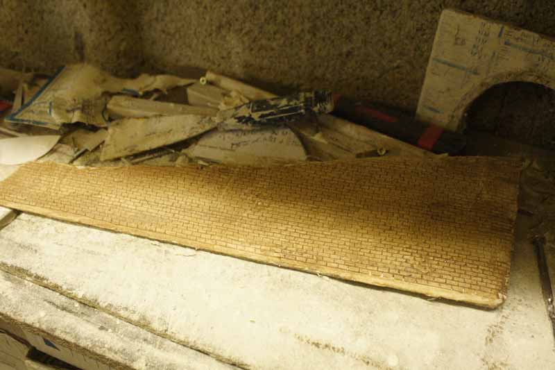

La suite de la construction en images
En attente de séchage, le caron sera enlever ensuite

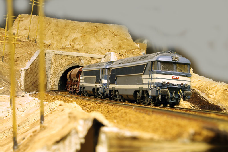

11 Mai 2020, 09:52

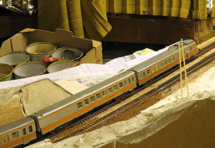

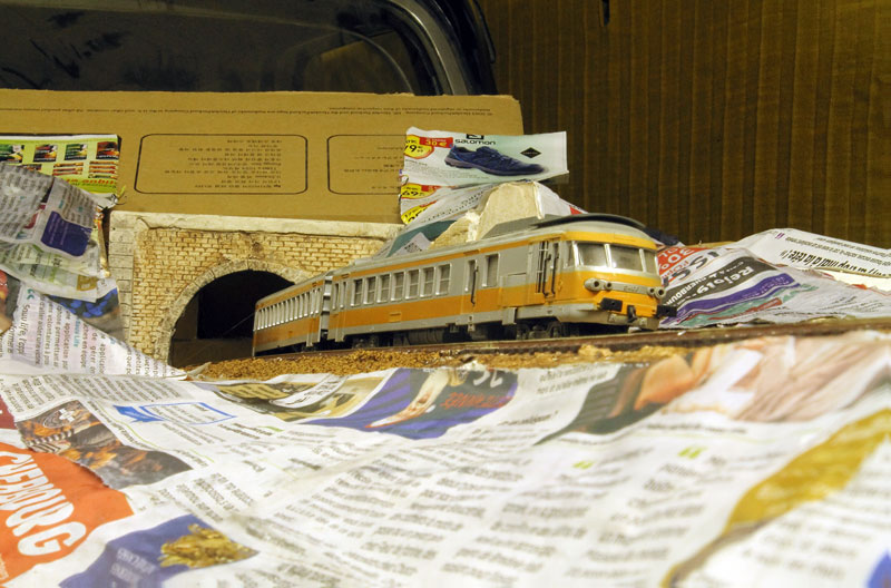

très bon travail qui prend fière allure sous l'objectif du photographe. :applause: :cool: :coeur1:
La rame grisé aluminium et orange sort d'une traction avant noire ? Belle mise en scène en tout cas :coeur1:
Re: Un petit bout de Paris Cherbourg
11 Mai 2020, 12:20
La TA me sert de support pour l'instant (il y a pas mal de boulot a faire dessous et je n'ai pas qu'une seule ancienne)
dans la cave il y a aussi mon réseau fixe qui prends toute la place.
j'ai construit ce diorama justement dans l'optique de faire des photos, 'ai fais pas mal de photos réelle sur Paris Cherbourg avant électrification et je veux faire retrouver cette ambiance en modèle réduit sous a peu près les mêmes angles, ce qui nest pas facile sur un réseau fixe

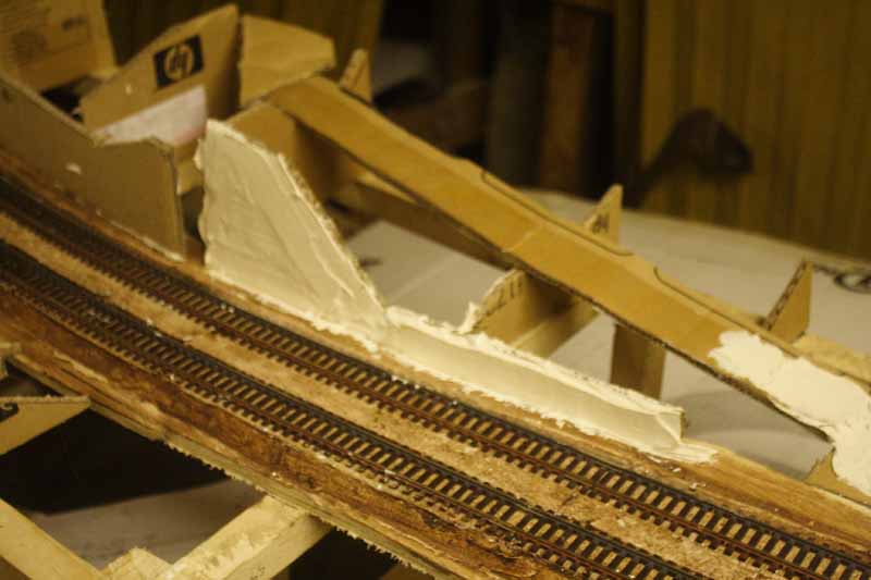

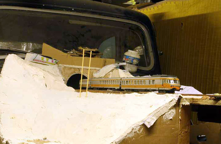

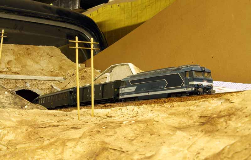

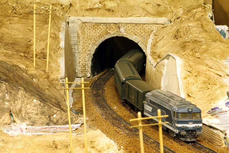

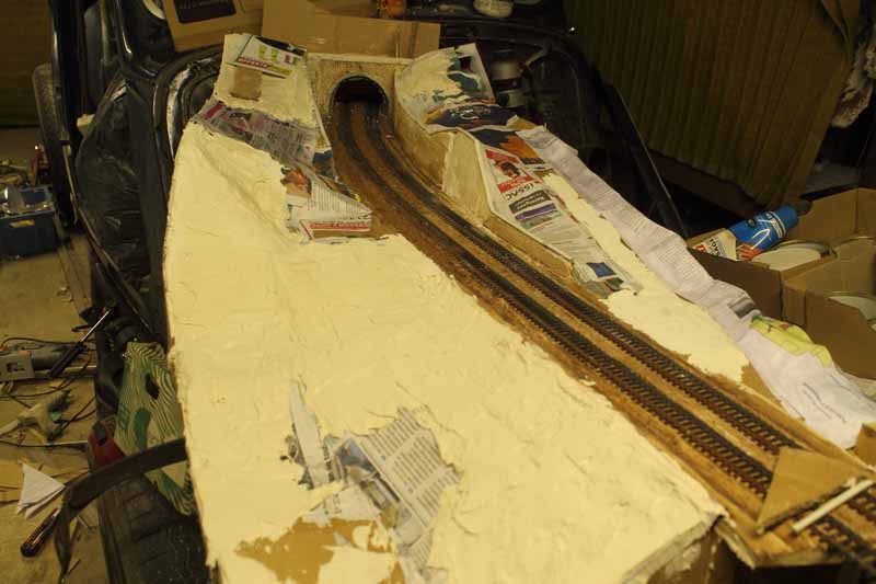

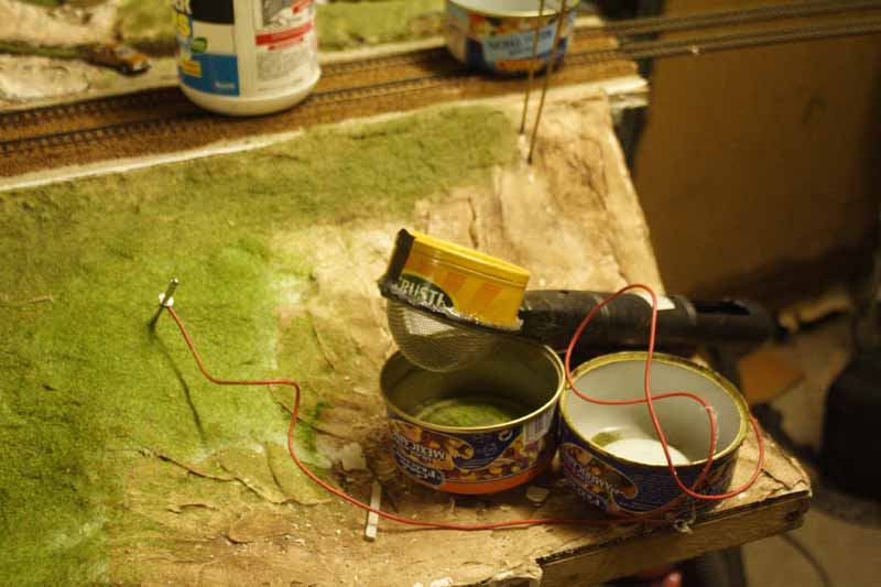

17 Mai 2020, 10:24
Le relief a été recouvert d'un mélange papier mâché map et plâtre puis peint en marron.
Ensuite l'herbe , les buissons et autres haies attendront l'arrivée d'un commande de matériel
