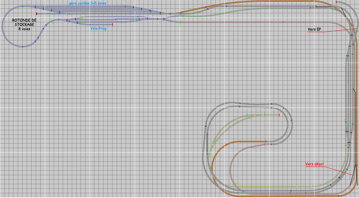

Bonjour à tous.
Je change tout doucement l'équipement de mon réseau fixe qui est en ce moment géré par une centrale multimauss pro.
Le commande est passée pour une DR5000 avec DR4088LN_BOX - Rétrosignalisation, ensemble complet , 32 entrées, LocoNet pour la rétrosignalisation.
J'ai dessiné mon réseau sur CDM Rail :
Voilà le topo actuel.
Les différents cantons sont câblés séparément, mais pour l'instant tous reliés à la centrale, comme un seul canton.
Ce que je souhaiterai faire. :
Pouvoir laisser un ou 2 trains circuler en autonomie sur la voie de parade, et me laisser la possibilité de piloter en "manuel" un ou 2 autres trains ( autorail, marchandises, ...) .
Est-ce possible avec CDM, ou faut-il au autre soft ?
Les coupures de cantons ( en vert sur le plans) sont-elles correctes ?
Autre question, au niveau du cablage des zones de gare ? quelqu'un peut-il m'aider ? Pour l'instant c'est simple, je n'ai relié que 2 voies en gare.
Enfin une dernière qui me vient à l'instant : Les aiguilles en gare cachée sont pour certaines libres et talonnables. Faut-il que je motorise tout et je doit les intégrer sur quel canton ?
Merci d'avance pour vos réponses.

jolie réseau :!: peut être que le forum de CDM serai plus adapter pour cette question spécifique mais si j ai bien suivie il faut une parti ralentissement entre 2 zone d arrêt devant un signal pour avoir donc 2 détection par zone.

Autre point est-il possible de prévoir une retrosignalisation sans ordinateur ? Au moins dans un premier temps.

Bon courage ! La multimaus ne donnait plus satisfaction ? Par ce que tout équiper en rétro signalisation, finalement, ça fait autant de cablage (peut être plus !) qu'un réseau en analogique et cantons non ?

Oui, cela fait pas mal de câblage. Mais j'avais tout prévu au départ.
Mon petit soucis est de câbler correctement les zones d’aiguillage.
