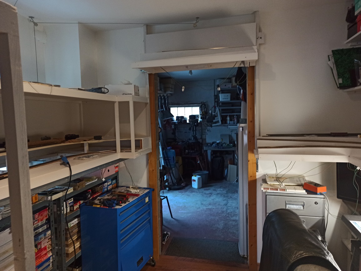

a ma disposition une pièce de 3x3 , donc réalisation d un tour de pièce avec 2 ouvertures pour les 2 portes.
utilisation de rail flexible peco et hornby ainsi que les aiguilles courbes.
il n y aura que des vapeurs et des diesels donc pas de catenaire , commande digital uniquement pour les loco et TCO traditionnel pour les aiguillages.
quelque photo pour essayer de ce rendre compte , mais vu que l on ne peut pas avoir trop de recul pour les photo ce n est pas évidant .

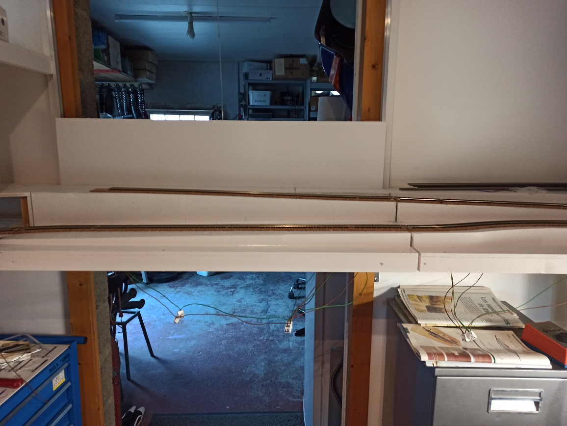

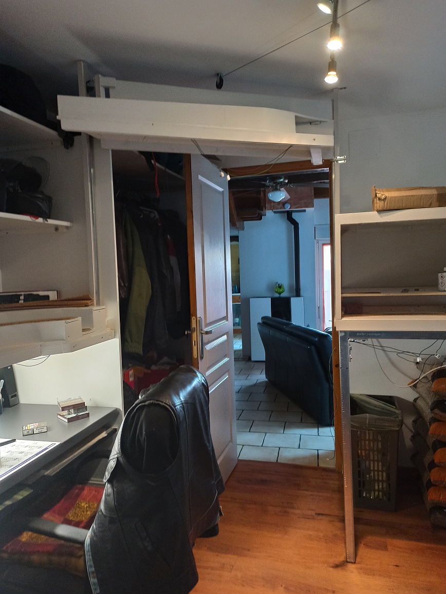

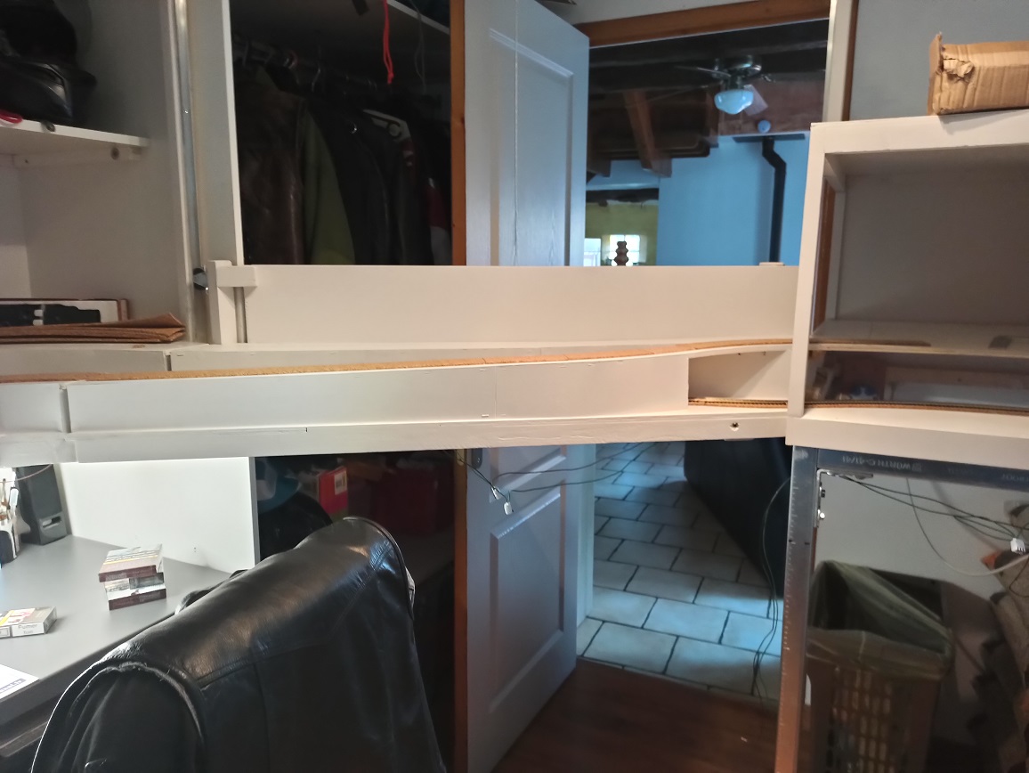

les 2 ponts levis en position haute

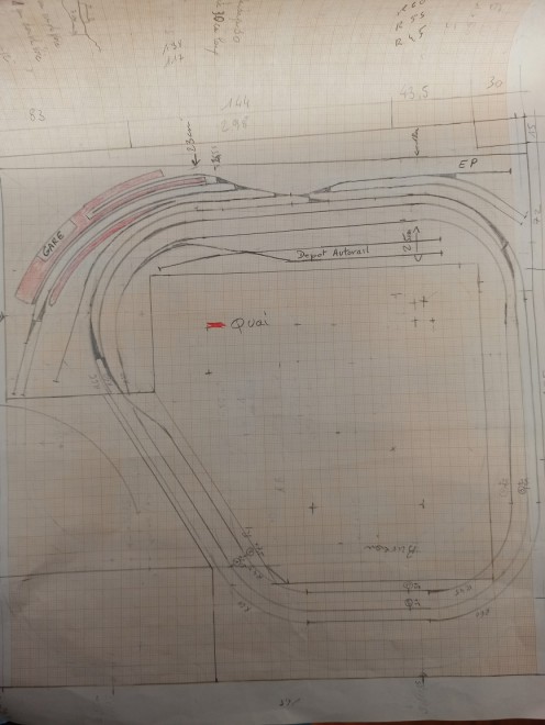

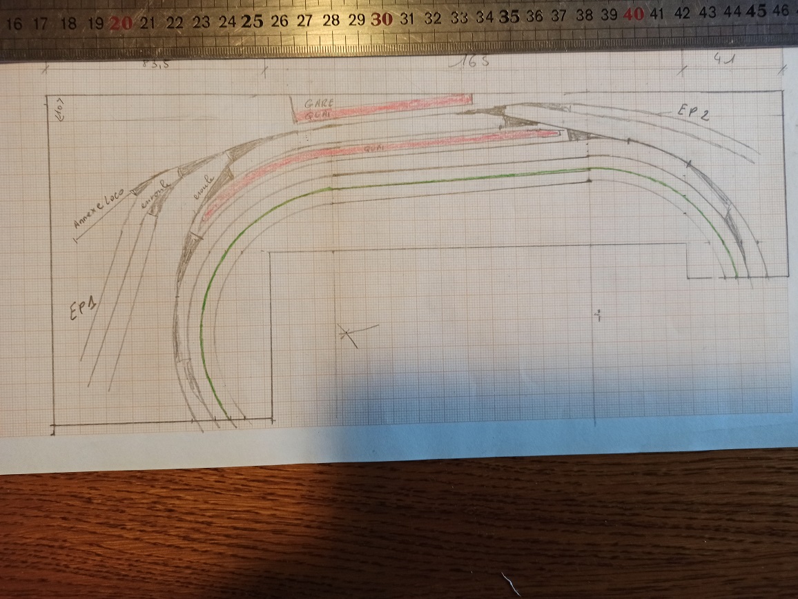

le plan de voies pour ce rendre compte , pour l insntant il n y a que les deux voies principale de posees .
la gare et l EP sont toujours en reflection ..........
si vous avez des sugestions ou idees je suis preneur.

Sympa ton nouveau projet, et :applause: pour tes ponts levis, cela me donne une idée pour un éventuel agrandissement du miens, le problème c'est que ma ,porte n'ouvre pas dans le bon sens :mur:

Merci lolosnop , c est pour cela que j en ai un en diagonale , comme ça la porte peut être ouverte lorsqu il est baissé.

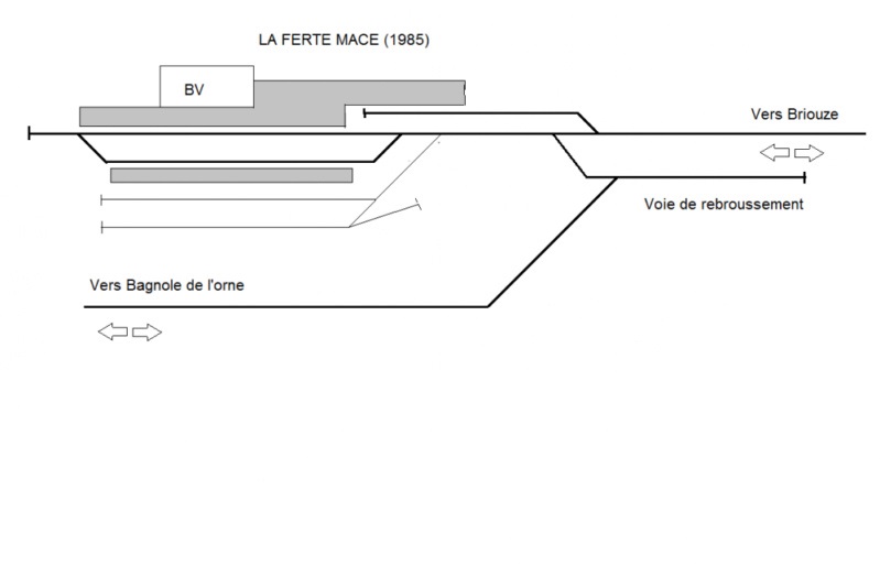

Messagepar alboss
09 Oct 2020, 20:33
Bonsoir.
Si je comprends bien ta gare est un terminus, qui me semble accessible uniquement dans un sens ?? :gratte:
Ce qui est plutôt rare , cela à cependant existé par exemple la gare de "La Ferté Macé" .

Messagepar tarmot17
09 Oct 2020, 20:58
merci de ton avis alboss et pour ce plan de voie
tout a fait elle n est accessible que dans un sens mais vu que rien n est posé a ce niveau je suis ouvert a toute idee.
je peus rajouter 2 aiguillages pour avoir un accés dans les deux sens en me servant d une voie de l EP pour faire la voie de rebroussement

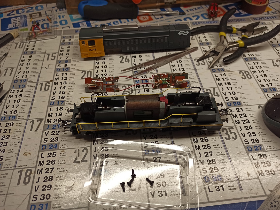

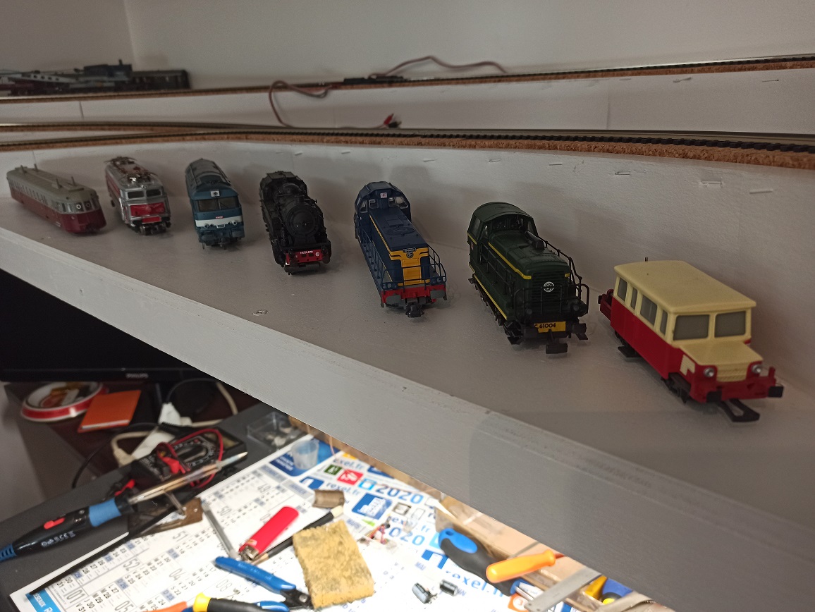

le reseau n avance pas pour l instant , je digitalise :mrgreen:
voila le parc loco qui a ete fait pour l instant
chercher l intruse :siffle:
la prochaine a faire
ca laisse le temps de trouver la suite du plan de voies car pour l instant j en suis au meme point :rhaaa:

bon j ai fini de digitaliser les motrice , j ai pu en faire fonctionner 8 en meme temps a petite vitesse car il fallait etre vigilent :mdr:
et la centrale tiens le choc donc pas besoin de boster suplementaire :cool:

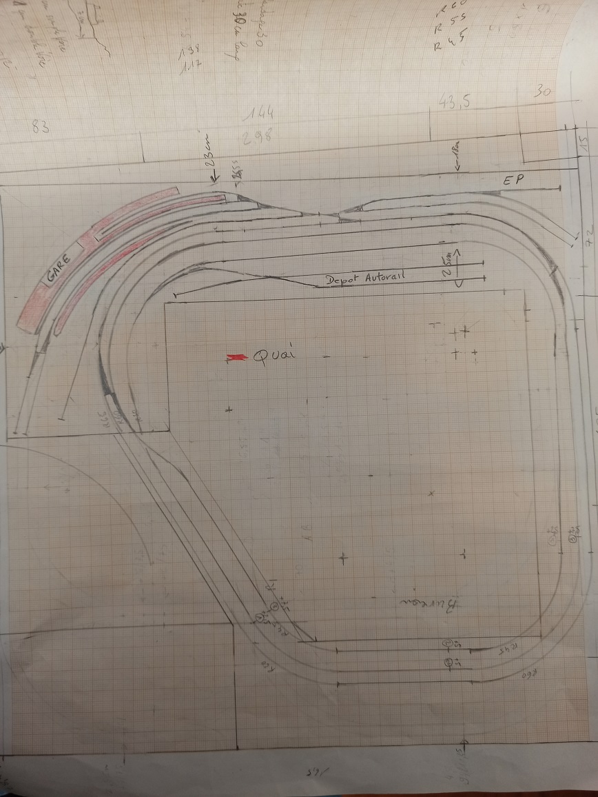

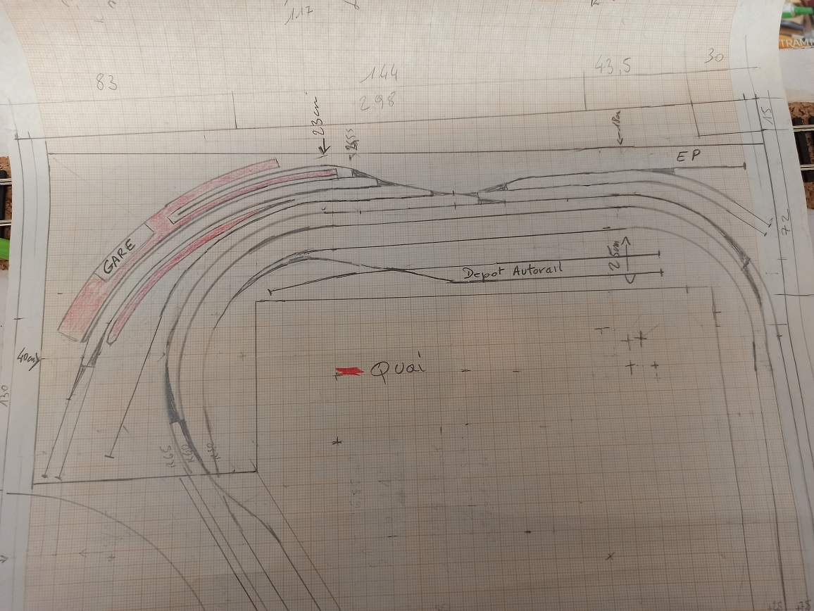

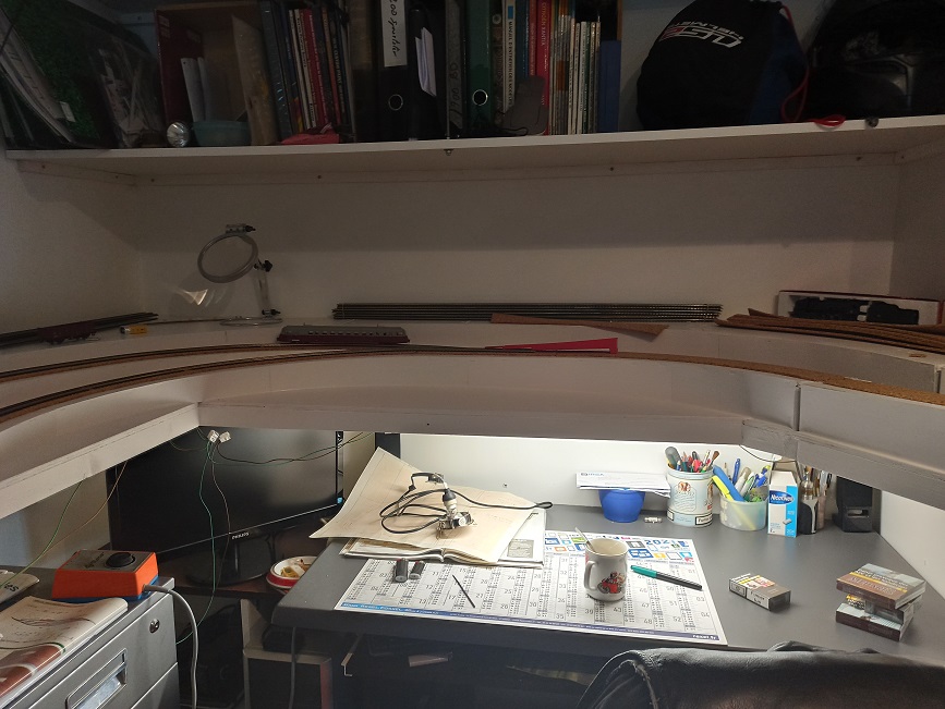

j ai refait un plan de ce qui était posé car depuis la pose des voies principales je n en avait pas fait un avec les cotes réelles
j ai repris la reflection sur la suite du plan de voies.
je peus loger une annexe loco , 2 EP et la gare , vérifié en réel avec d anciens appareils de voies , ça passe :D
la voie le plus prés de la gare servira a la manoeuvre des trains marchandises la deuxième voie en partant de la gare fait 1.10m utile pourra recevoir une rame voyageur
voila le plan
en vert la délimitation entre le niveau 0 et +10
en rouge les quais
voyez vous des probleme de conception pour les manoeuvres
bon train a tous

Messagepar cc6532+891
16 Oct 2020, 20:56
Bonsoir Tarmot17,
pour ton intruse, il suffit de lui enlever les pantos :vieux: :mdr:
pour tes EP, ceux que je connais ont une voie de refoulement ou d'impasse dans l'emprise de l'EP (qui complète les 2 voies pour stationner les wagons ).
la voie de refoulement peut être courte pour contenir 3 wagons et un petit locotracteur par exemple.
de cette façon, la manoeuvre interne à l'EP n'empiète pas dans la gare ou des voies SNCF.
Maintenant, en modélisme, on reste libre d'adapter selon la place dispo et ses envies...
bonne continuation :cool:
