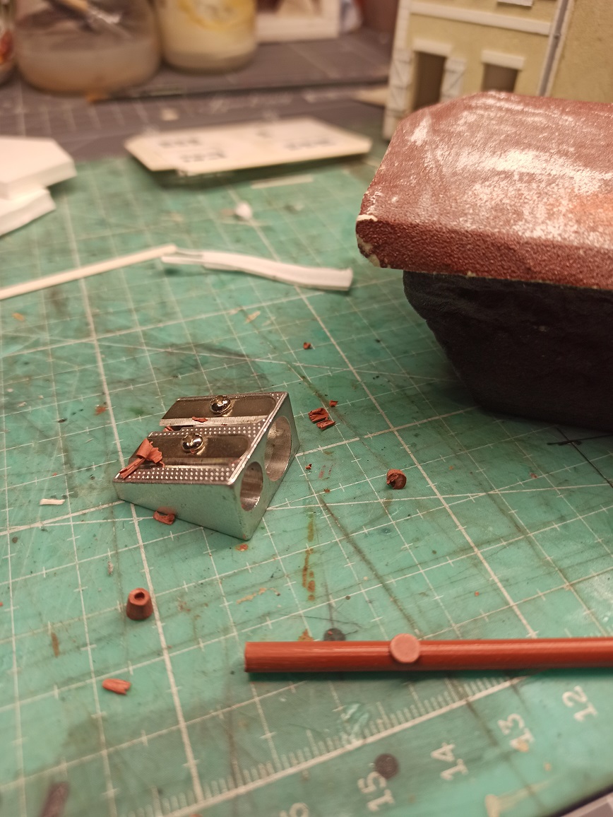

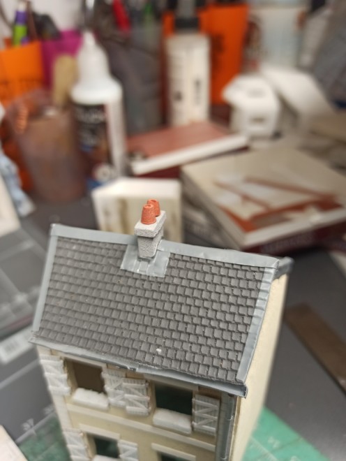

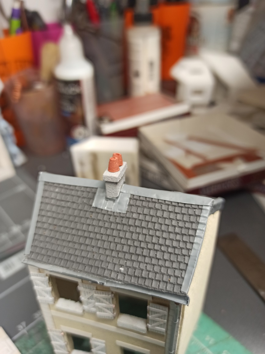

et un petit tuto pour réaliser des mitres
il faut de la grappe plastique de maquette que l on taille au taille crayon
un coup de papier de verre pour arrondir un peut la chose
et voila
a l année prochaine collègue modéliste ;)

Bonsoir Tarmot17,
simple mais efficace :cool:
un autre détail sympa : les ancres de maçonnerie.

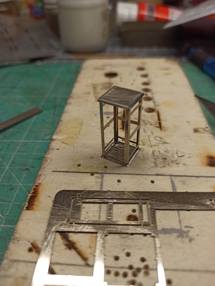

Messagepar tarmot17
07 Jan 2023, 22:38

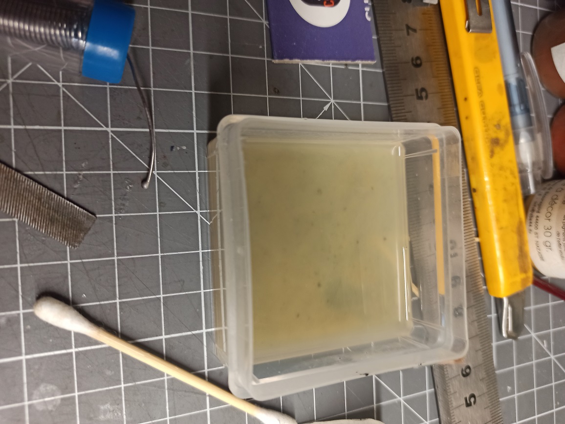

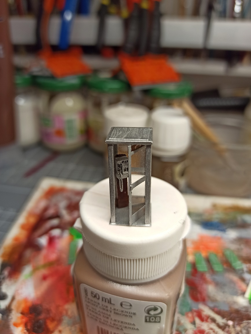

dernier bricolage du moment , montage d un cabine téléphonique en laiton decapod.
c est une première pour moi ce type de montage..........

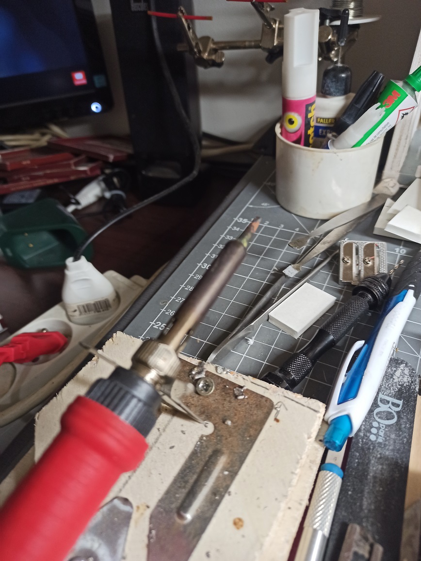

je vais faire les soudure avec mon fer de base , va t il faire le job :?:

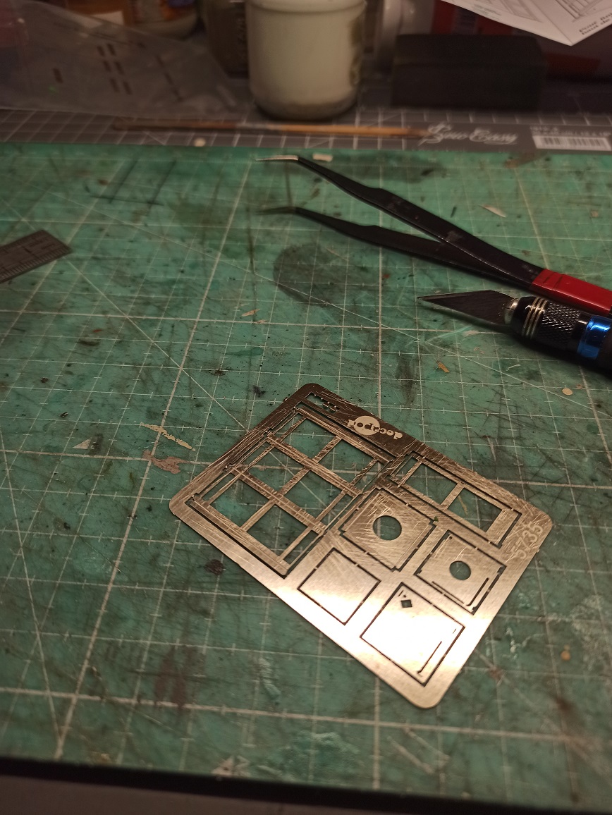

pour commencer un ponçage léger
pour dégraper les pièces j ai fait ça avec une lame de cuter usagée + un petit coup de lime

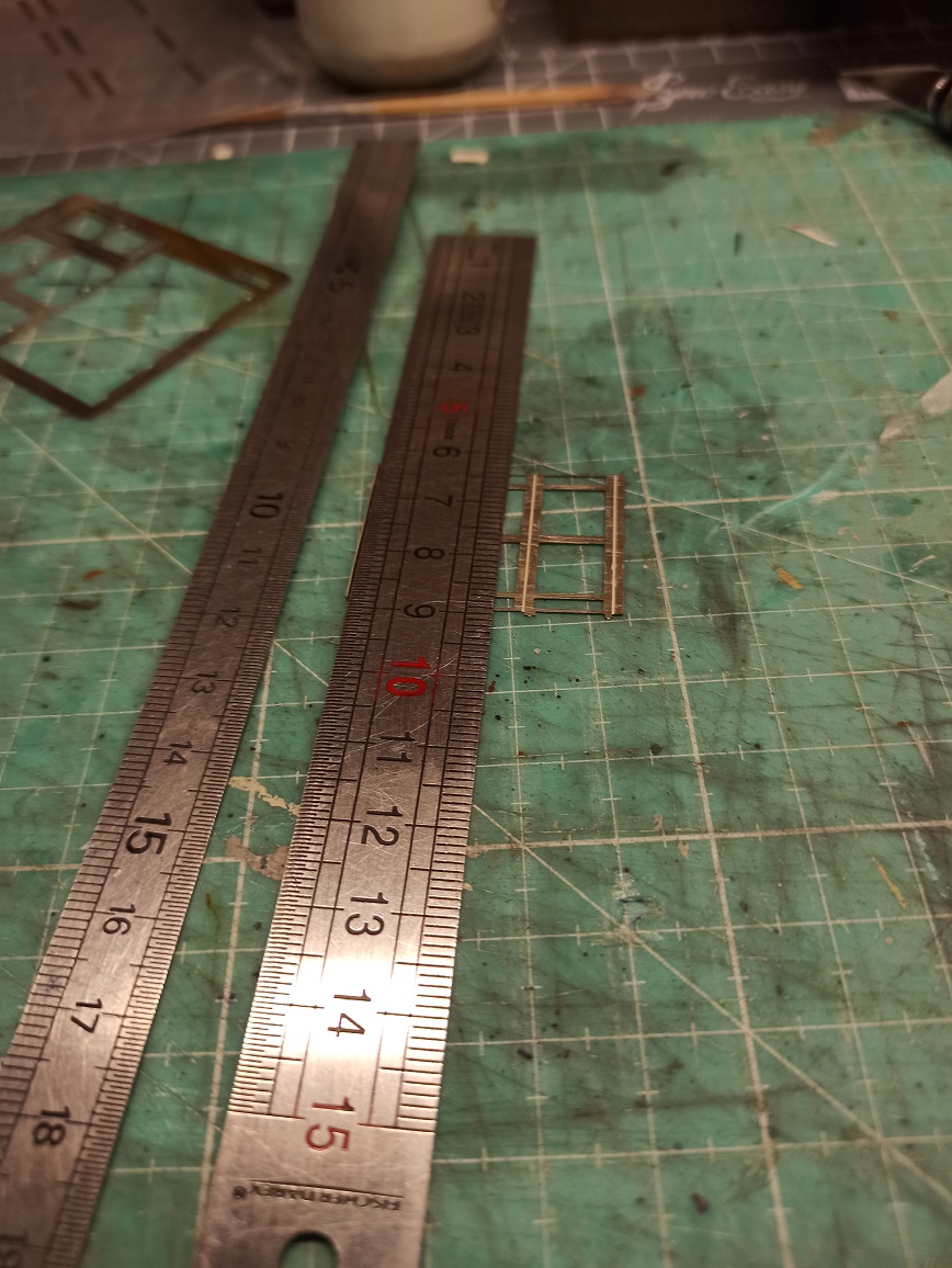

j ai pas l outil pour les pliage alors system D a l aide de reglé
y a plus qua assembler et souder .
pour cela j ai mix du flux décapant sur les pièces et une petite goutte d étain sur la pane du fer .
et nickel ça ce soude tout seul :cool:
un petit coup de barbouille
domage on voit les coup de pinceaux sur la photo :mort:

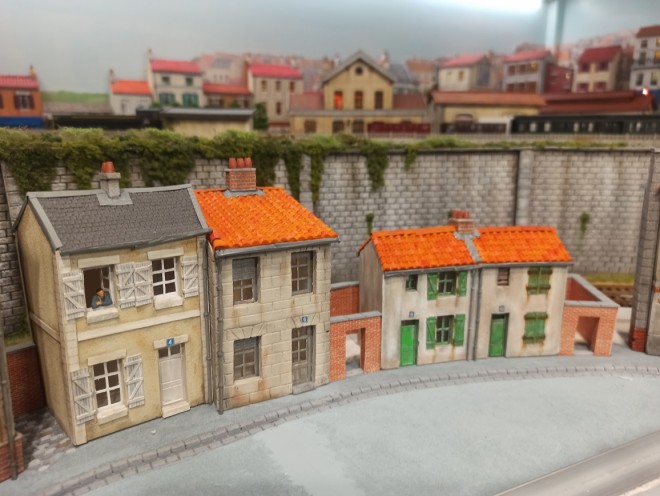

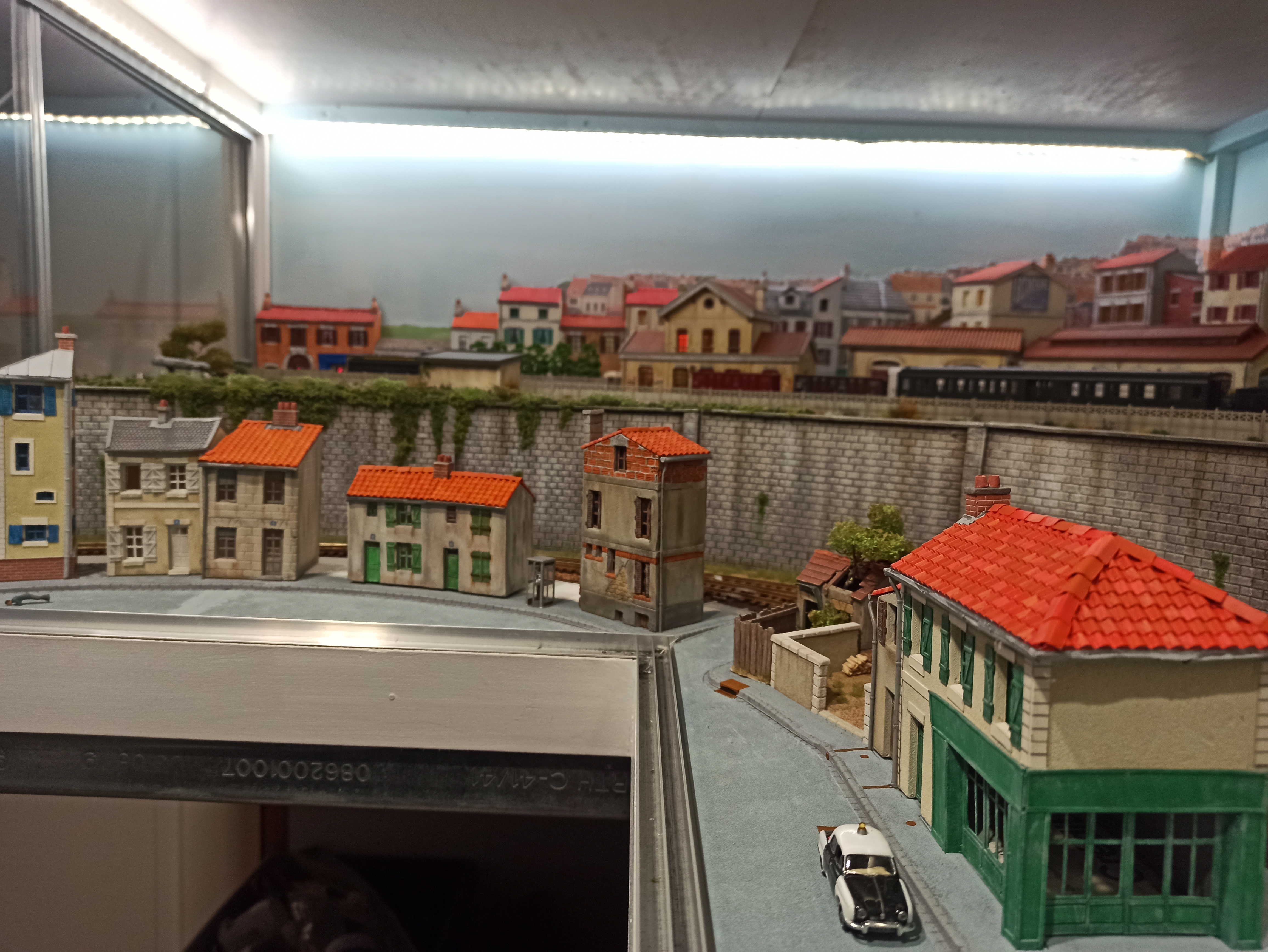

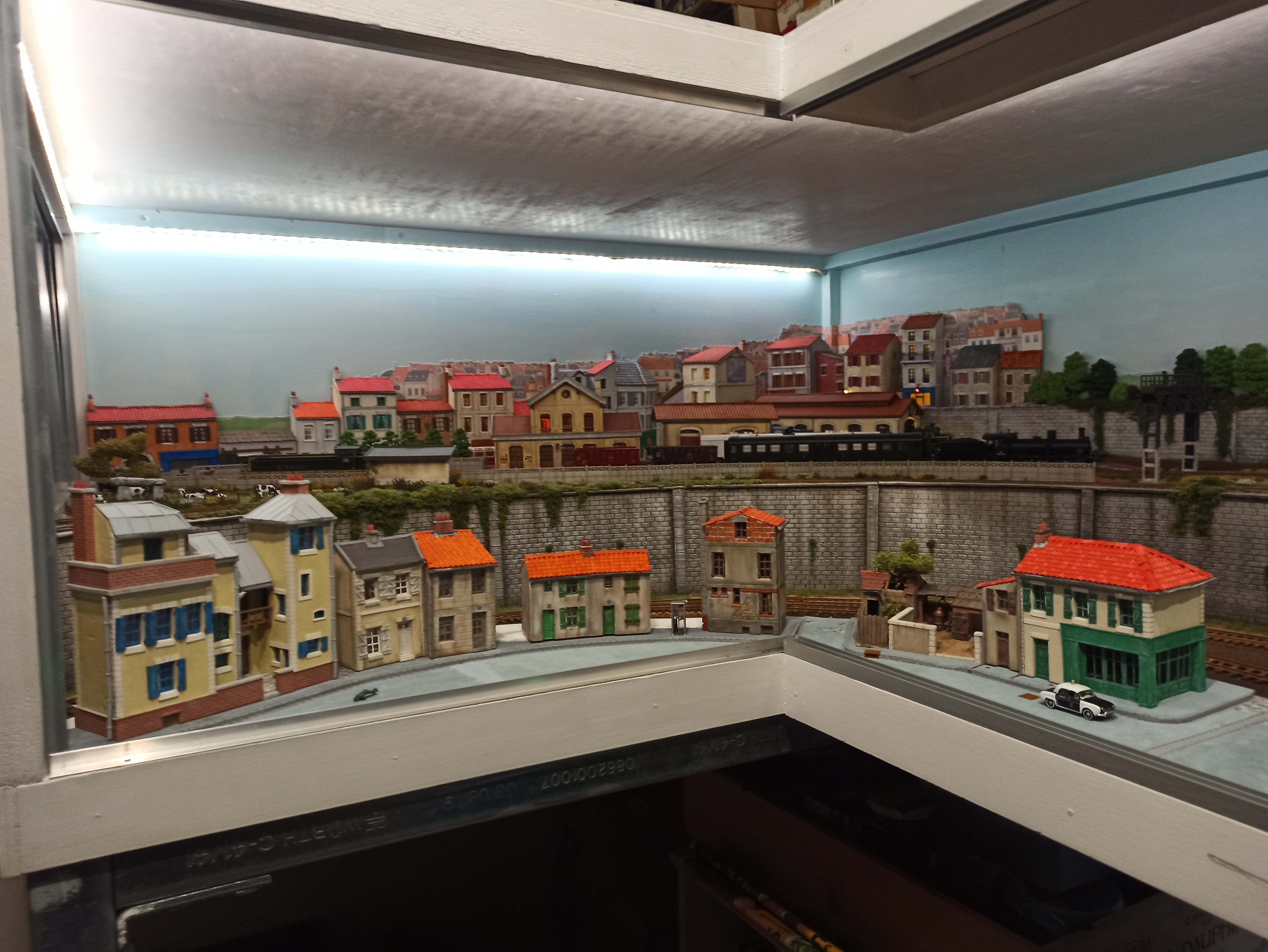

sinon j ai un peut avancé sur la rue du dépôt
bonne soirée

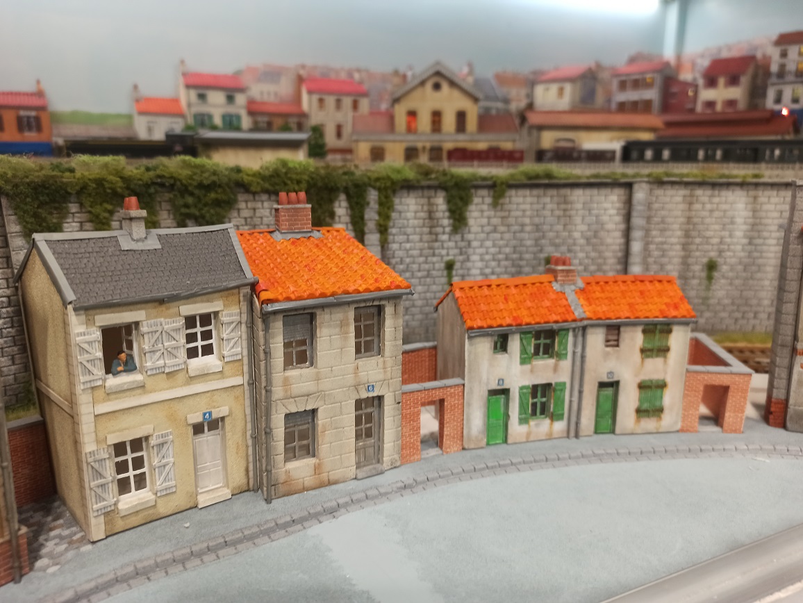

ça avance doucement mais ça avance :mrgreen:

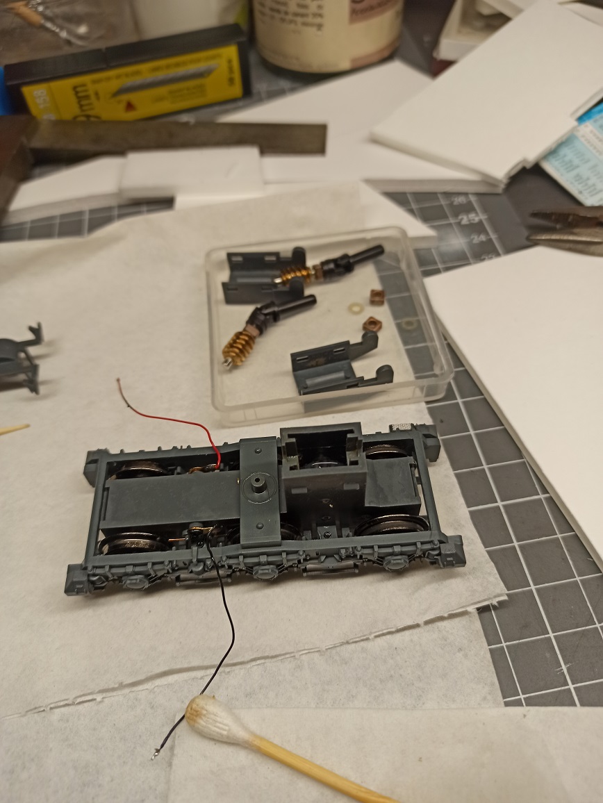

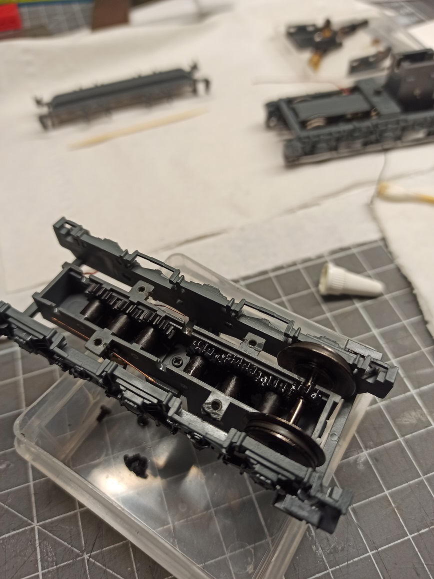

ensuite j ai enfin trouve une CC 65505 electrotren mais elle me réserve pas mal de surprise :mort:
bien sur achat sur internet et d occasion
au déballage attelage qui se promène dans las boite , verdict support attelage casse :mort:
mise sur la voie de prog , le moteur grogne mais elle n avance pas d un yota :mort:
donc ouverture de la bête , les engrenage d un bogie sont colle par le vieux lubrifiant :rhaaa:
l etat de l eau ecarlate après le nettoyage des 2 bogies en dit long......
pose sur la voie de prog et la miracle ca roule :cool:
par contre j ai une des led de feux arriere qui ne fonctionne pas .
j ai pas eu le temps de regarder d ou ca viens.......
