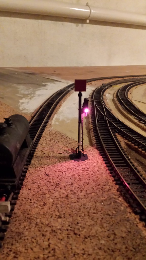

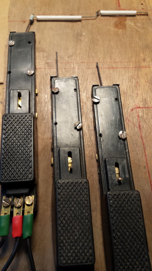

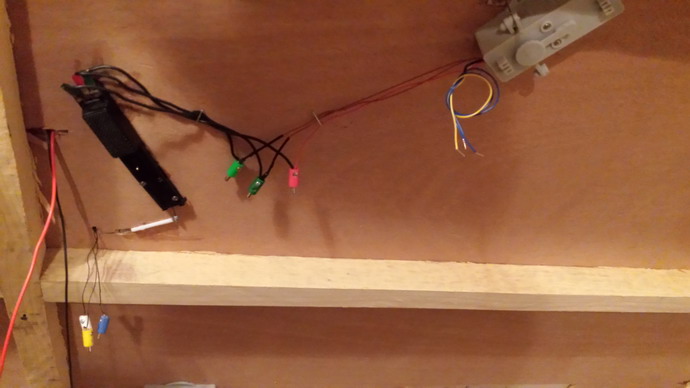

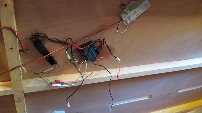

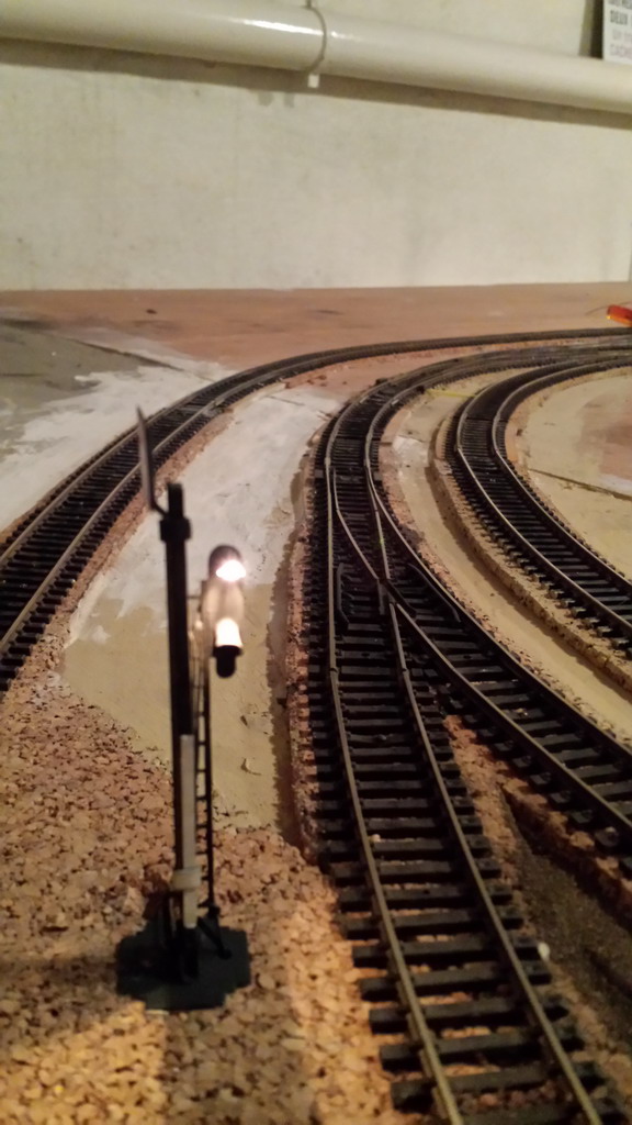

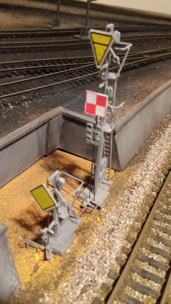

Si tu utilises une tringlerie sous table, les bâtons de coton-tige servent de guide. J'utilise de de vieux moteurs d'aiguillage pour commander les cibles des signaux mécaniques (MKD modifiés - les cibles lumineuses ne sont pas encore équipées):
Là c'est un carré violet pour la sortie du dépôt (Marque Disque Rouge) ce signal est couplé avec la manœuvre de deux aiguillages et la cible lumineuse par l'intermédiaire d'un relais bistable Jouef. Tous mes aiguillages au niveau supérieur sont commandés par des moteurs fin de course sous table Conrad.
Les vidéos sont anciennes et sur Dailymotion que j'ai abandonné car polluées par des vidéos indésirables

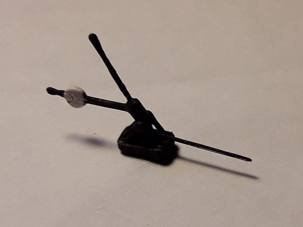

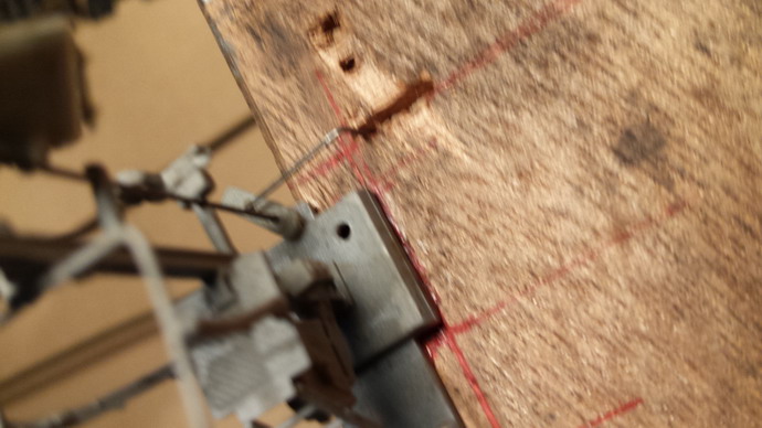

Une tringlerie simple pour les commandes d'aiguilles avec des leviers à lentille . Là c'est factice mais pas cher:
Un MKD:
