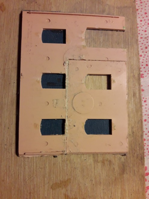

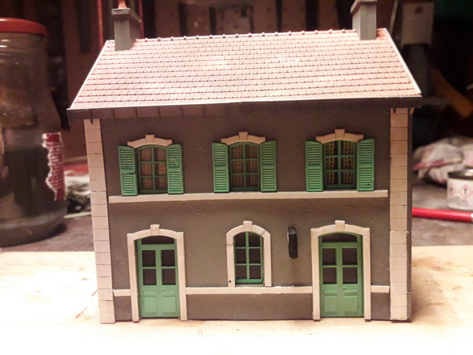

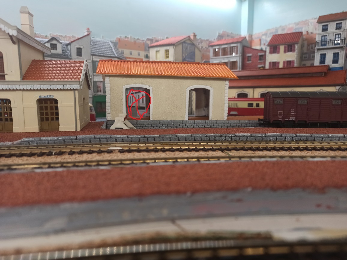

j ai besoin de vos avis pour la halle marchandise .
j ai pas trop bien gérè :gne:
il a une porte qui sert a rien , avec la croix .
j ai fait 2 montages pour interpretter mes idées , avez vous des avis ou conseils :cool:
soyez indulgent c est la premiere fois que je modifie des photo :mdr:

une autre possibilité
découpé le mur a partir de l'entourage D et G de la porte G et recollé l'ensemble pour garder une longueur
acceptable visuellement
P S pour cacher la jointure du mur recollé un fil électrique avec une lampe en hauteur .

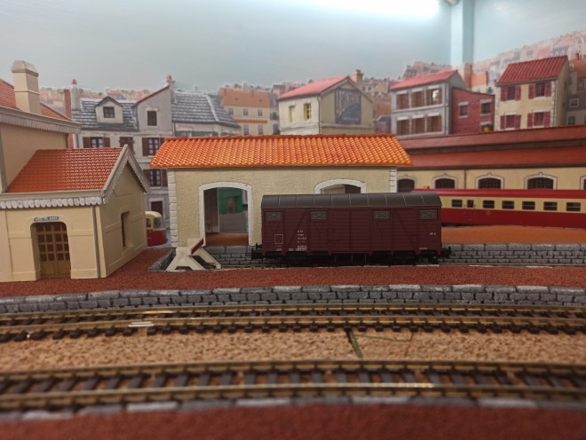

si j ai bien compris ,en gros faire comme j ai fait en photo 4 ???
apres si il faut refaire entierement le betiment , c est pas un souci

oui comme la photo 4... mais en suppriment uniquement la porte G .
ou bien refaire la façade de ton bâtiment cela te permettra de bien l'équilibré avec 1 ou 2 portes

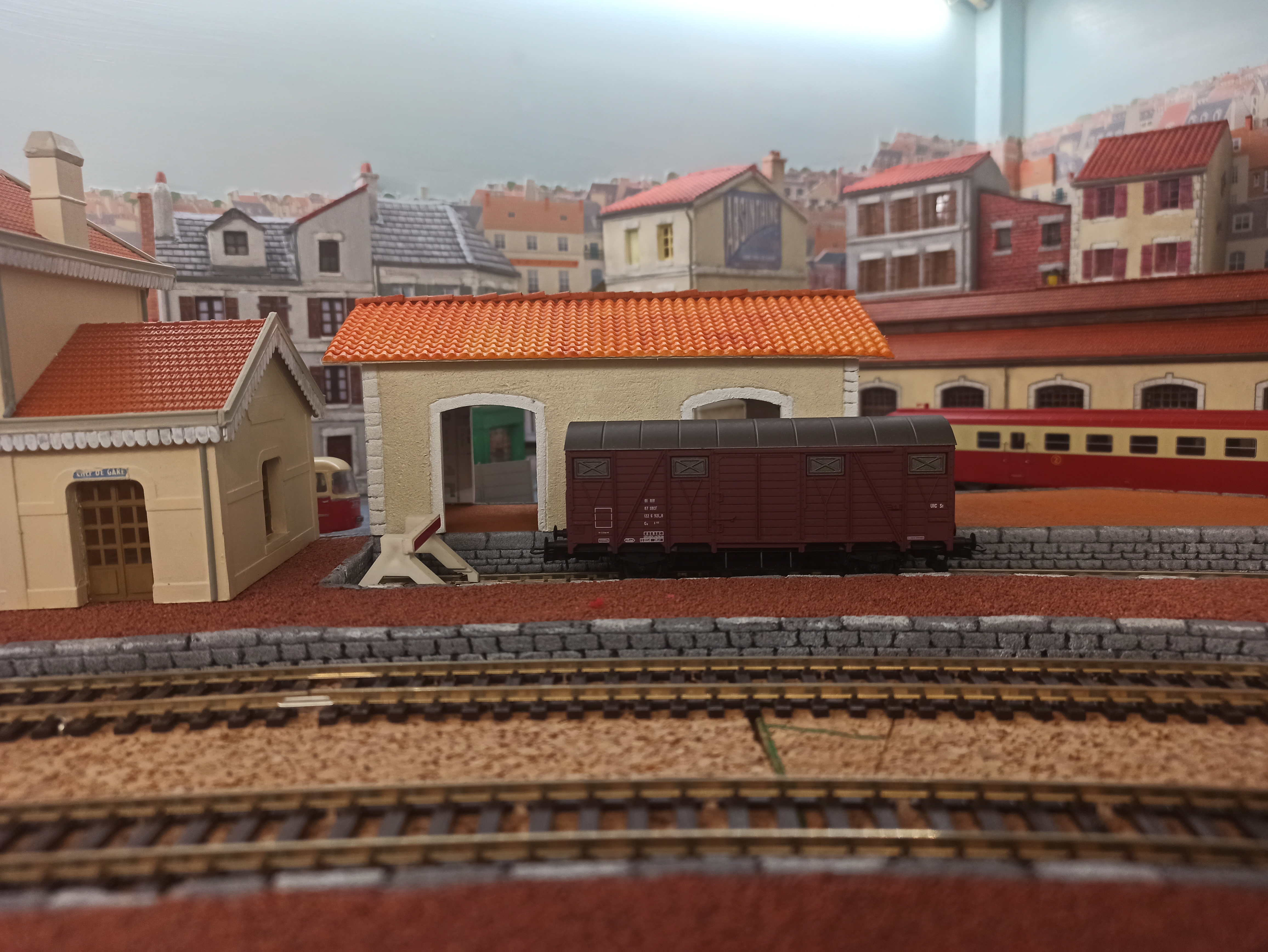

Y a des jour comme ça.......donc en gros si je supprime une porte , on est comme la photo 3 :ange:
tucommencestouttufinirien

OUI .mais en enlevant que la porte G avec son encadrement ton bâtiment est plus long .
dis moi si tu veux je peu te faire un dessin mais quand fin d'après-midi .

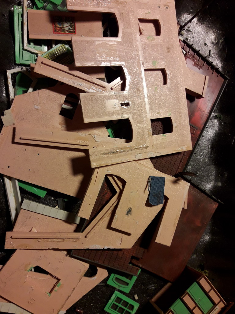

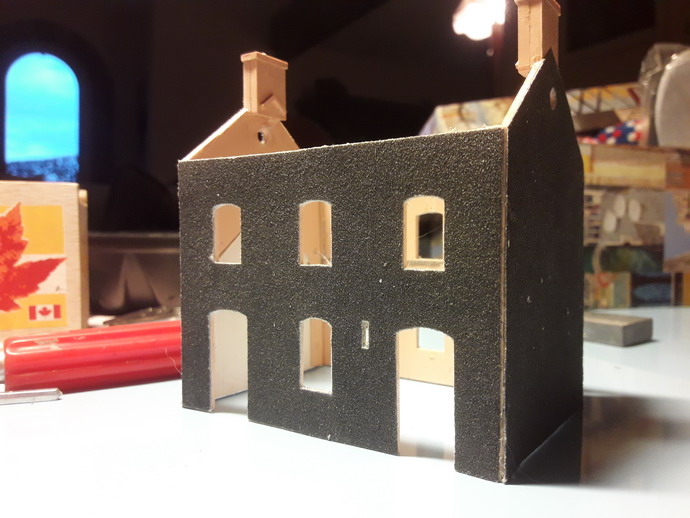

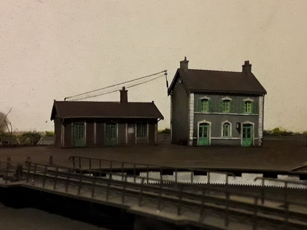

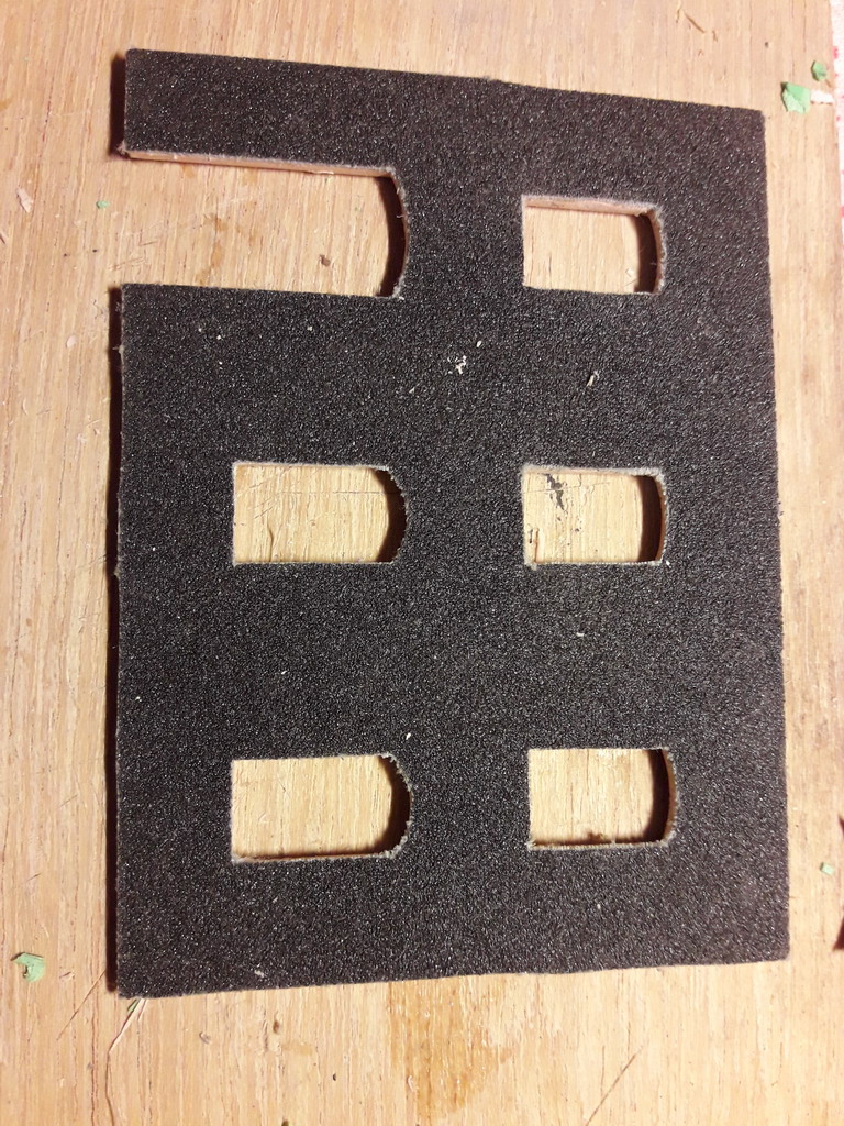

Raccourcir le bâtiment est une bonne idée. Tu pourrais aussi boucher la porte de gauche sans forcément raccourcir . Soit tu fais disparaitre le parement soit tu le gardes en montrant une remplissage de briques ou autre en béton. Certains bâtiments ont été modifiés comme cela. Pour le raccourcissement choisis l'extrémité du toit afin de ne pas voir la césure. J'ai reconditionné la gare de Neuvy en foyer des roulants. J'ai donc récupéré des façades, huisseries et des parements que j'ai décollés. Pour le crépi j'ai recouvert et collé à la colle blanche du papier abrasif pour carrosserie grain 150 puis découpé les ouvertures avec une lame XActo.
Les pignons ont été obturés avec de la carte plastique.
Peinture à la bombe avec un gris (apprêt pour carrosserie). Puis montage de la toiture, des huisseries et des parements.
Patine à la terre à décor et mise en place sur le site. Le bâtiment à gauche est le bureau de la feuille MKD.
