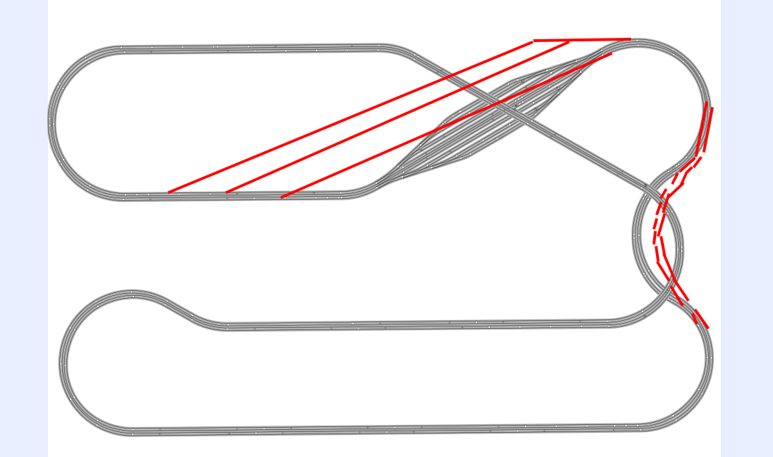

Bonjour le Sarthois du 93 ;)

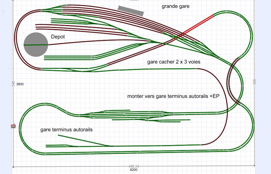

Qui dit module, dit probable démontage un jour, j'avais commencé les 3 miens avec une largeur de 800, mais pour être sur de passer entre les portes je l'ai réduit à 750 de largeur, longueur 1600.
Pour la plaque du dépôt, il est tout à fait concevable qu'il puisse s’agir d'un relais traction.
Je vois que tu n’as pas d’hélice, mais plutôt une rampe, fait là avec le moins de pente possible, 1,5% tu ne le regretteras pas plus tard.
et dans les parties visibles, pas de ligne droite et se sera parfait.
Il ne te reste plus qu'à peaufiner ton tracé :)

Je me permets aussi ces suggestions, adouci le rayon dans les courbes et contre courbes, et allonge ta gare cachée, il faut au moins que sa longueur corresponde à celle de ta gare de passage

merci jean paul :P
pour la largeur des module pas de souci pour le passage ;) je tient compte de tes remarque pour les courbes.... :lol:

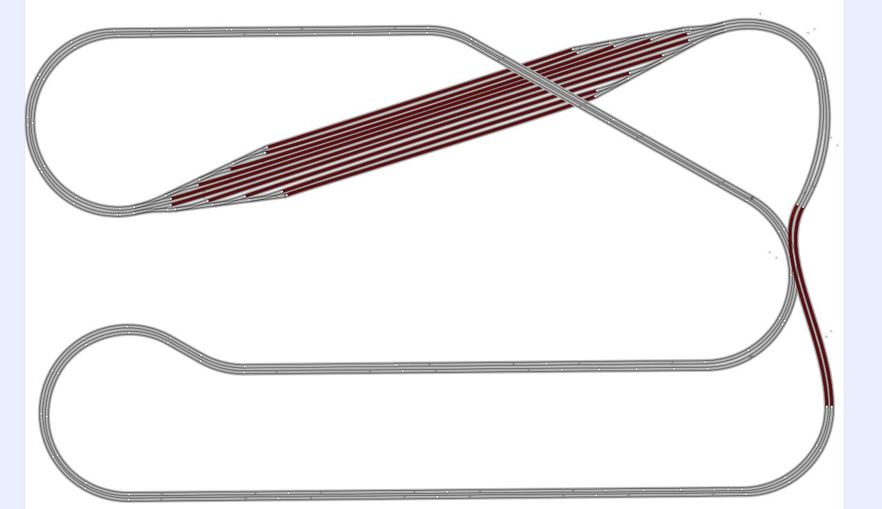

voici je pense la futur version ...
j'ai modifier la courbe a droite au milieux et en haut ainsis que les voie cacher elle sont plus longue
