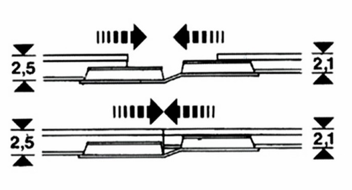

Une autre question que je me pose c'est est-ce que on peut attacher une rail "code 100" avec une rail "RocoLine" ?
Directement ou faut-il un rail spécial de raccord entre les 2 modèles ?
Et si pas besoin de rail de raccord, peut on mélanger les rails "code 100" avec les rails "rocoline" dans le réseau ou vaut-il mieux laisser regroupés les rails "code 100" ensemble et les rails "rocoline" ensemble pour éviter que les trains ne sautent trop souvent d'un type de rail à un autre ?

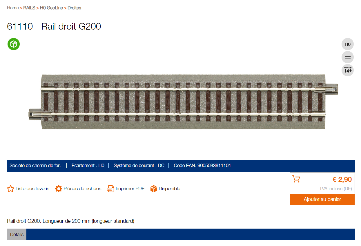

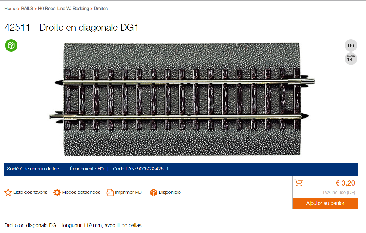

La différence entre ROCOline et GEOline, la semelle de ballast et le code :
nb. la ROCOLINE existe sans ballast
La voie Rocoline est une voie classique au code 83 à l'échelle HO, alliant finesse et robustesse HT
Roco Geoline
La voie Roco Geoline est une voie facile à mettre en oeuvre. Déjà ballastée avec son ballast intégré, il suffit de clipser les différents éléments de voie ensemble HT
Pour passer du code 100 ou code 83 :
ROCO 42612 ou FLEISCHMANN 6437
