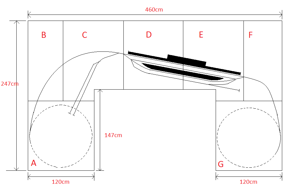

Bonjour à tous.
Moi c'est florent et j'ai 33 ans.
je suis en plein dans la conception de mon réseau et une partie et déjà réalisé , les modules.
Je souhaite réaliser un réseau modulaire dont les dimensions sont en partie sur le plan.
de part et d'autre il y a deux rampe hélicoïdale qui iront vers une gare caché sous le réseau.
le premier plan était au départ se que je voulais faire et après les conseil de et un plan de " jc59 " (super conseil) j'ai réaliser un deuxième plan qui sera surement le définitif.
a gauche les deux voies avec heurtoirs seront dans un entrepôt pétrolier.
le faisceau de la gare sera surement un seul et même module D+E.
La voie la plus grande du faisceau gare sera de environ 160cm pour recevoir une cc72000 + corail.
Le fonctionnement sera en digital par DR5000 dijikeig et pour la gestion des train je réfléchis encore suite a des conseil. (j'ai un autre post dans électricité , dijikeig , fonctionnement matériel dijikeig)
dimension module :
A : 120x120cm
B : 70x127cm
C : 110x127cm (sans compter l'angle)
D : 100x100cm
je suis preneur d'idée et de conseil alors n’hésitez pas.
Florent.

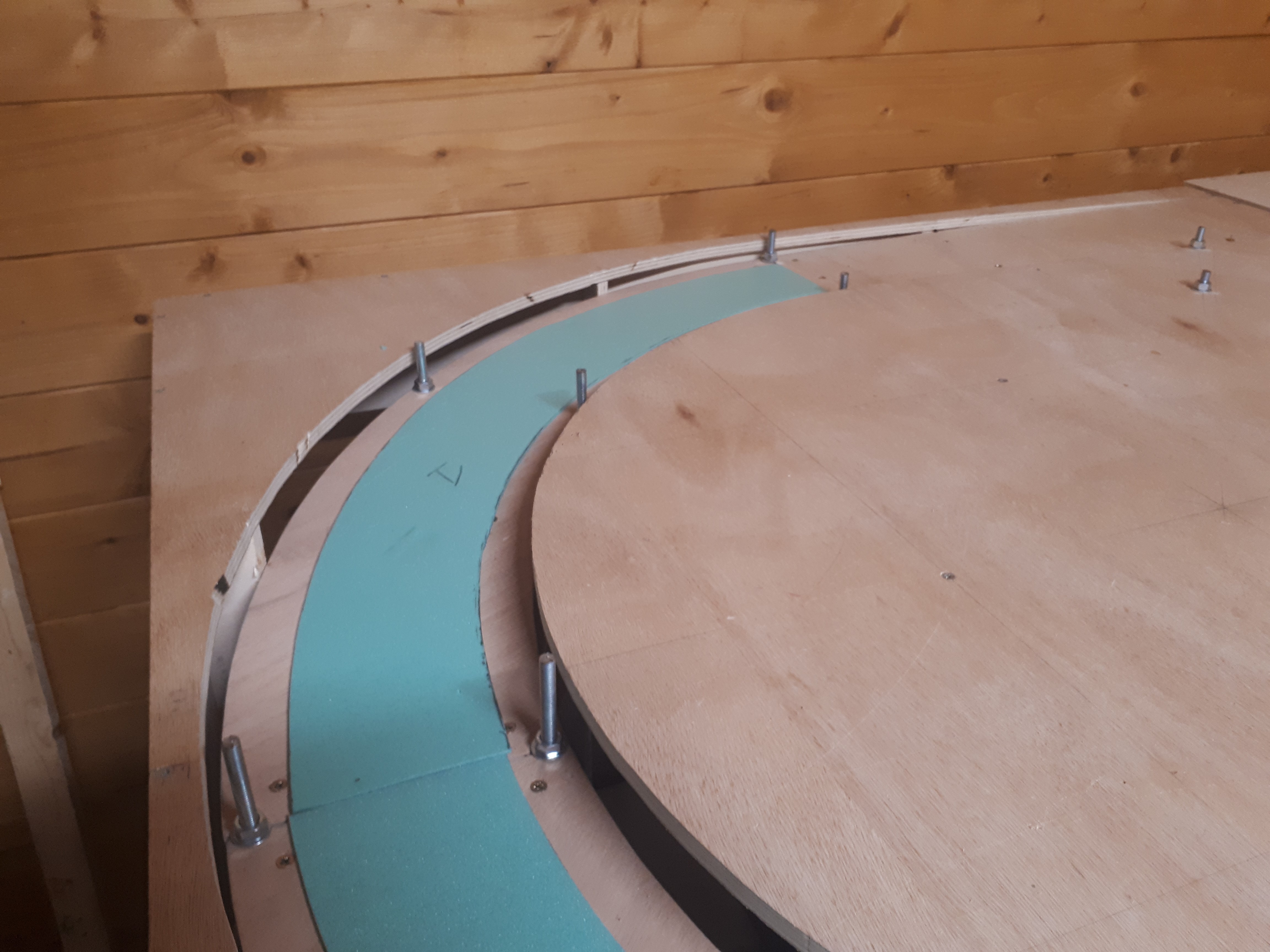

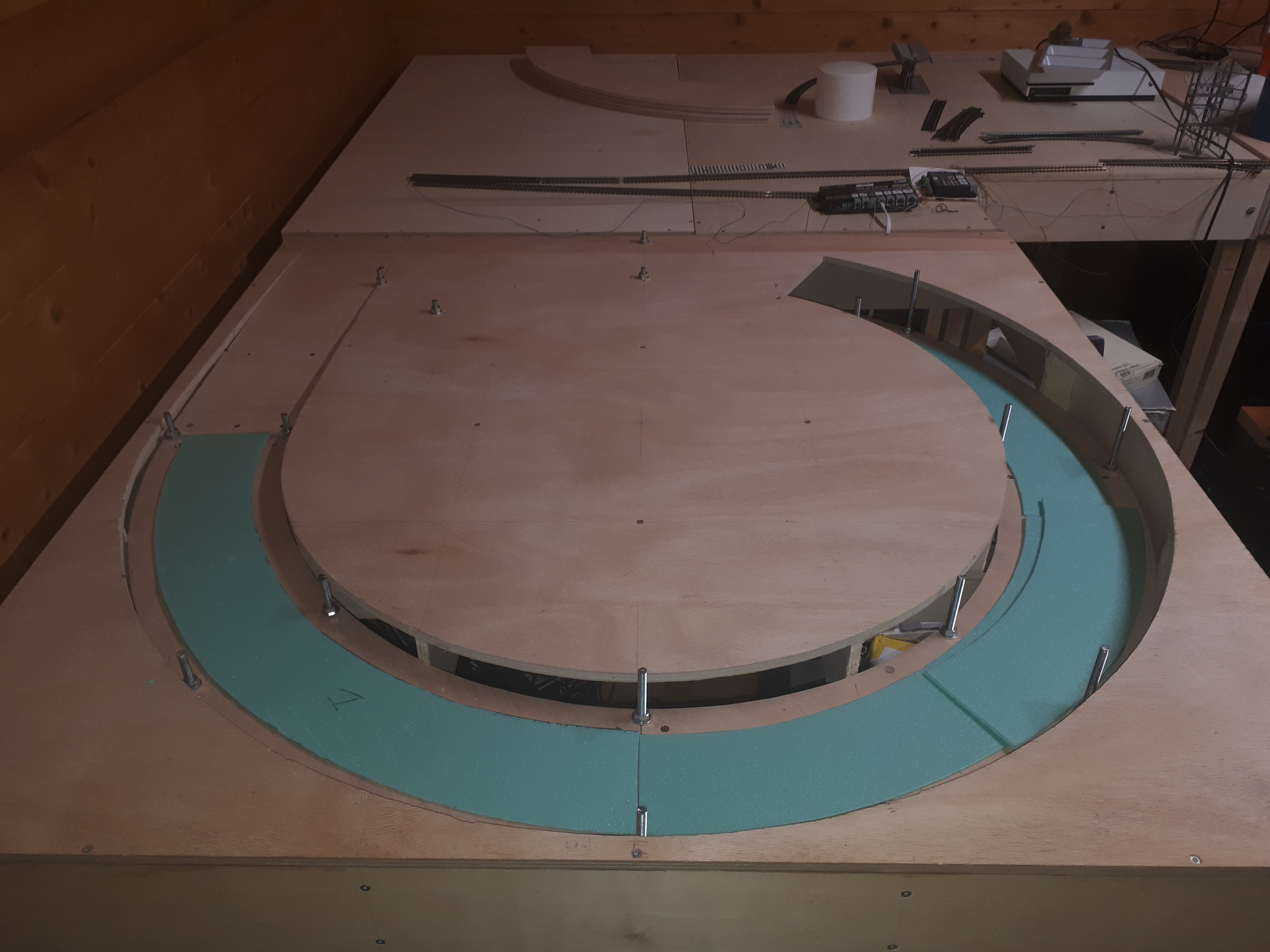

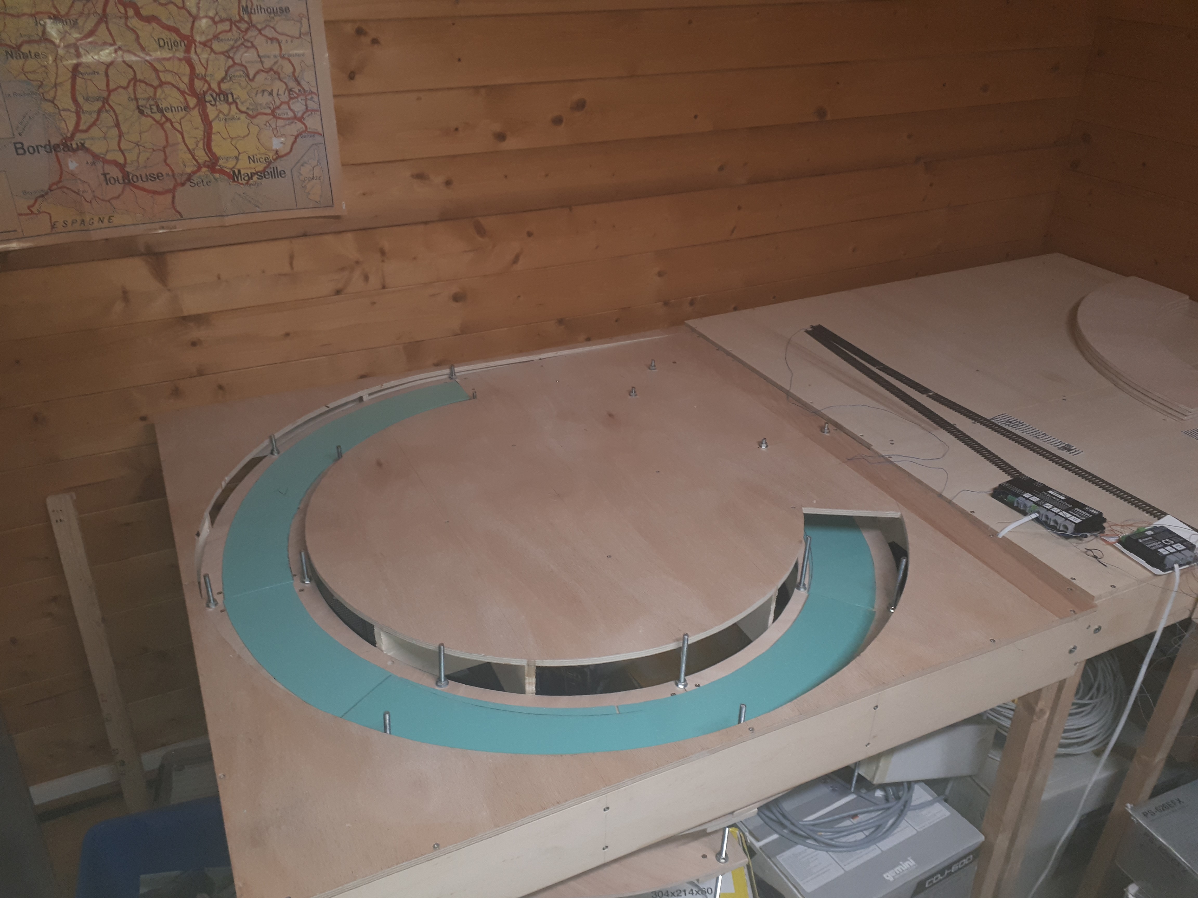

Voici avec beaucoup d'attente l'avancé de mon réseau et plus particulièrement la rampe hélicoïdale.
Comme vu sur le plan ci-dessus il il y aura une rampe de chaque côtés donnant sur une gare cachée dessous les module de la gare.

la réalisation de la gare cachée ne sera pas trop difficile (avec ce niveau supérieur posé ) ?
bonne continuation :cool:

Messagepar Flo17
10 Fév 2023, 12:19
cc6532+891 a écrit:Bonsoir,
Bonjour CC6532+891 ,
Je l'avoue l'accès sera moins facil mais c'est un choix que j'ai fait du fait de la place restreinte dans la pièces pour le réseau. Le mieux aurais été d'avoir cette gare caché au même niveau pour installer les rames mais j'ai pas trop de place.
Merci encore.

Messagepar cc6532+891
10 Fév 2023, 12:29
Bonjour Flo17,
je comprends l'avantage de la faire au niveau inférieur, mais en cumulant la profondeur d'un mètre et les pieds de module, ça risque d'être du sport... ;)
n'est-il pas possible d'élaguer un minimum le piétement sur l'avant ?

Messagepar la frégate
10 Fév 2023, 14:06
Sur 4.60m de longueur disponible, ta gare semble toute petite, à moins que ce soit un choix.
Faire éventuellement une gare en courbe ?
bonne continuation

Messagepar TMB 15
10 Fév 2023, 14:51
Je plussoie : 160 cm, c'est pour une ligne ne recevant que des autorails. En pus ancien, ça ne fait que 6 Romilly en laissant la BB 66000 dépasser un peu du quai.
En rame Corail, c'est 4 ou 5 voitures max, ça fait quand même pingre, sauf en Ep VI, mais là, exit la CC 72000 :prrrt:
Au fait : ton réseau a un thème géographique et une époque définie ?

Messagepar Flo17
13 Fév 2023, 10:53
cc6532+891 a écrit:Bonjour Flo17,
C'est sur que cela sera du sport , un amis m'avais déjà évoqué ce problème lors de la conception. L'avantage de ce réseau est que je peu l'avancer dans la pièce, cela permettra de faire le décor ou la pose de voie plus aisément.

Messagepar Flo17
13 Fév 2023, 10:57
la frégate a écrit:Bonjour
bonne continuation
Petite , oui et non , toute les gare ne reçoivent pas des tgv :D . C'est le choix que j'ai voulu par rapport a ma pièce de départ. Pas toujours évidant de pouvoir réaliser ces envies a 100%.

Messagepar Flo17
13 Fév 2023, 11:05
TMB 15 a écrit:Je plussoie : 160 cm, c'est pour une ligne ne recevant que des autorails. En pus ancien, ça ne fait que 6 Romilly en laissant la BB 66000 dépasser un peu du quai.
Bonjour TMB15 ,
Mon réseau aura un décor d'auvergne avec le même thème.
En tout cas la gare sera une reproduction d'une gare de l'allier et plus précisément COMMENTRY.
En ce qui concerne les longueurs de garage franc à garage franc il y aura un peu plus de 160cm. Mon choix sera 4 corail et une cc72000. Cela ce faisait beaucoup en auvergne à l'époque. Il y aura aussi x2800 et rame RRR.
L'époque sera IV -V.
Cordialement.
