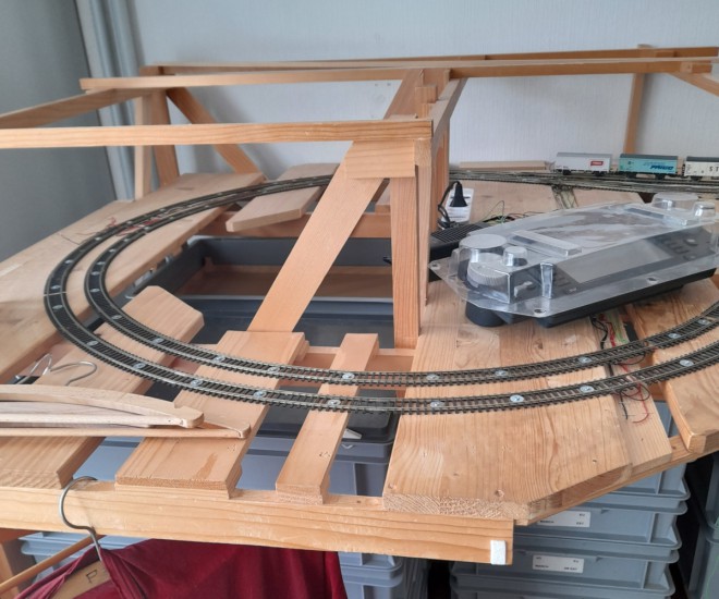

Pourquoi mon locodrome ?
Au début c'était aussi une réaction contre les remraques :
mais qu'est-ce que tu attends pour faire une deco suisse ? ou française ?
ou allemande ou anglaise....
Ben non; avec un locodrome où je fais rouler ce que je veux, en rame cohérente.
vous avez 5 secondes pour me prouver que du midi ou état, ( ou japonais ou chinois ou canadien) ne fait pas l'affaire ?
bon après j'aime bien... les arbres.
ce n'est donc pas impossible que je passe directment... aux arbres pour la déco.

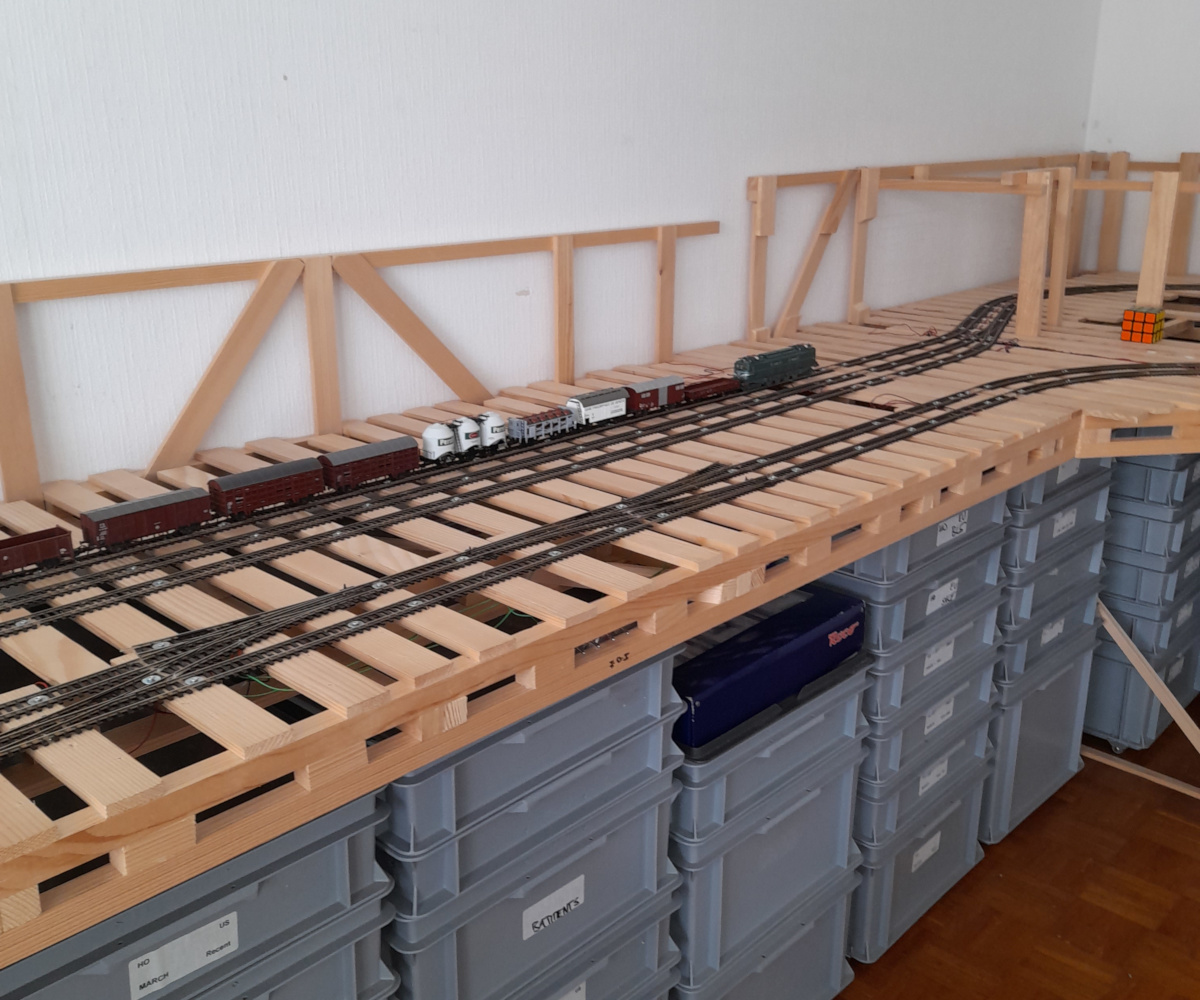

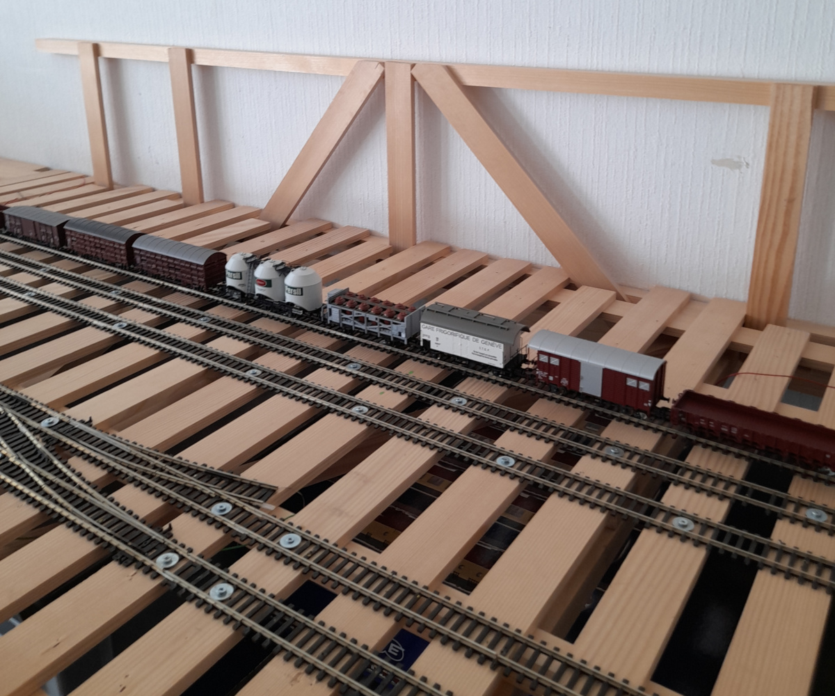

donc en vague descriptif, ça ressemble à cela:
un tourne en rond en os de chien, contre le mur,
avec quelques possibilités de manoeuvre avec aiguilles en manuel,
double voie, peco code 100 setrack,
rails directement vissés mais entre les traverses au support bois, parce que on peut pas non plus parler de table.
l'ensemble se découpe en 3 modules de 1800[mm], pour passer par l'ascenseur.
tout est monté sur des pieds démontables.
le choix des pieds est aussi dicté par le rangement et l'accès aux caisses du stock.
la hauteur de jeu a été ramenée à 900 [mm], à cause de mon nouveau véhicule.
commande digitale par centrale esu ecos.
Modifié en dernier par Le Basque le 07 Déc 2020, 15:00, modifié 1 fois.
Raison: Et on n'oublie pas de cliquer sur le bouton Insérer dans le message...

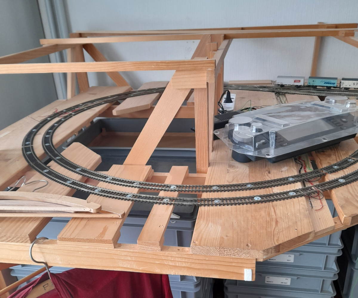

Et la structure au dessus des voies est destinée à quel usage ?...

merci pour les encouragements, plus
Le Basque a écrit:Raison: Et on n'oublie pas de cliquer sur le bouton Insérer dans le message...
oups, j'ai oublié, merci d'avoir corrigé
Le Basque a écrit:Et la structure au dessus des voies est destinée à quel usage ?...
la superstructure a plusieurs buts:
1) renforcer le support en reprenant les efforts en flexion, sinon le support qui est juste en profilé recollé a tendance à s'affaisser avec les années. A noter que beaucoup de gens mettent ces renforts en infrastructure.
2) dégager au plus prêt mais en hauteur, le dessous qui sert à ranger les caisses de stock. quand on regagne 2 hauteurs de rangement pour chaque pile de caisses,
3) protéger le "volume de travail". Mais qui n'a pas esquuinté une maison ou un arbre pendant des démontages ?
Là, en plus, comme c'est à hauteur régulière, on peut aussi les superposer à plat sans danger quand on bosse sur un autre module.
4) protéger de la poussière. Il était prévu qu'elle serve de supports à des panneaux plexi plats et démontables, mais ça n'a jamais été fait.

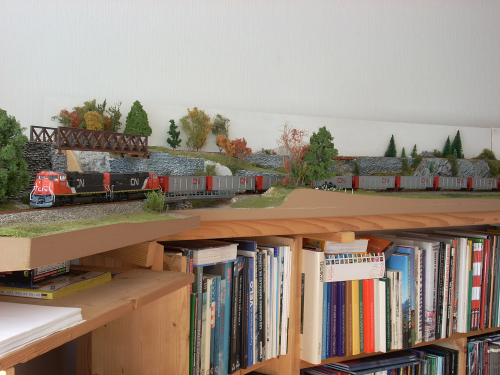

sncb_nmbs a écrit:Alors, fais une déco simplifiée sous forme de saison hivernale où tout est blanc, et les convois ressortent mieux ;)
argg...caramba encore raté...mais pourquoi tant de N ? alors que ma saison préférée est l'automne, entre autre à cause des couleurs...
d'ailleurs il y a 1/6 de siècle j'avais commis ça:

Faut dire, en voyant cette paire de SD70 du Canadien National, que l’automne au Canada est parmi les plus beaux qui soient, et que la reproduction d’érables parés de leur feuillage d’automne est juste magnifique.. :D
