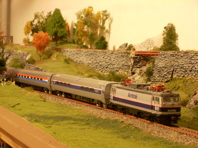

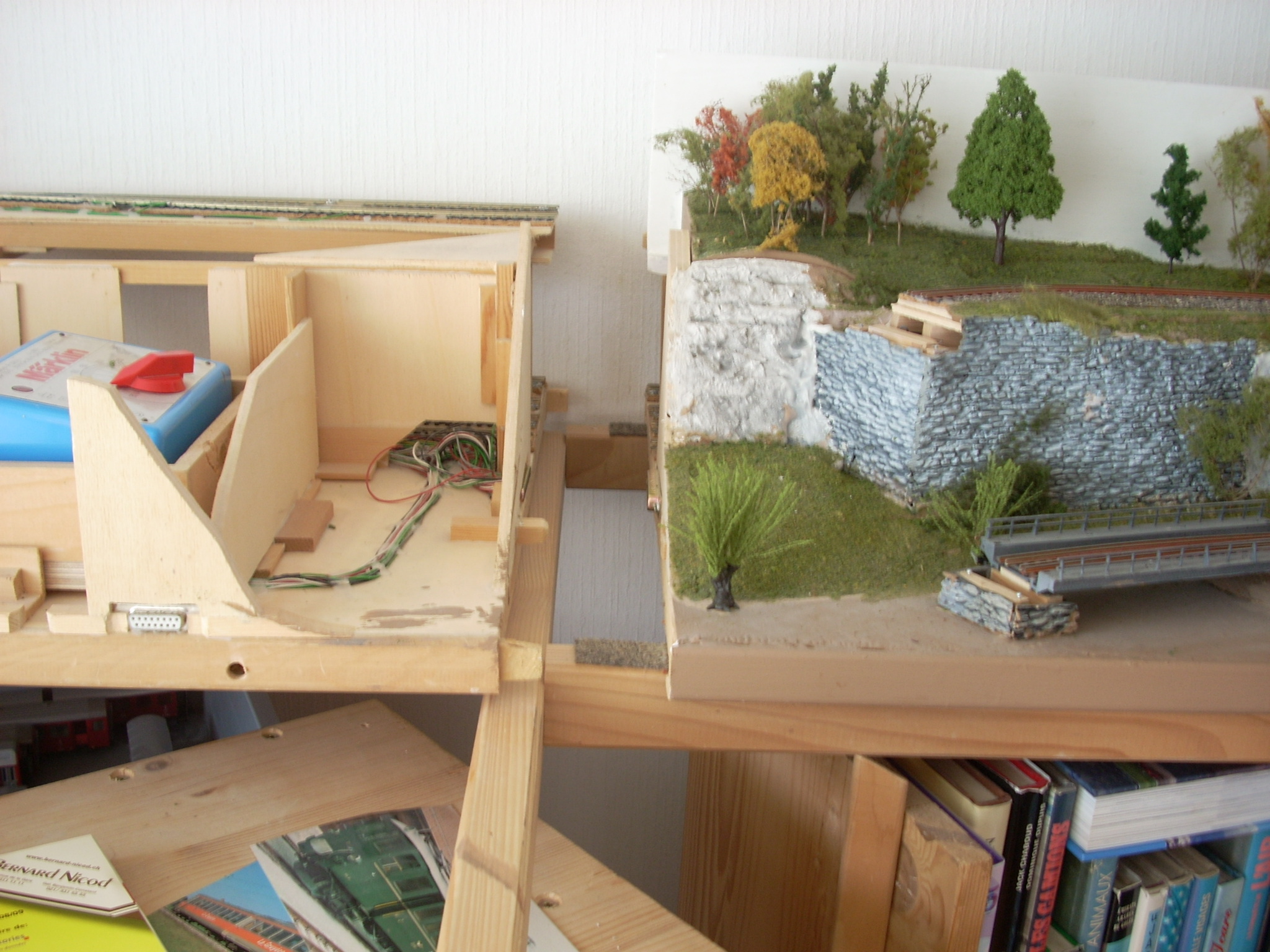

présentation de mon ancien réseau, fait de ~2000 à ~2015.
petite bonne nouvelle: j'avais déjà mon 1er appariel photo numérique,
donc j'avais fait plein de photos, vers ~2009.
grosse mauvaise: j'ai vilain planter avec mon disque de sauvegaqrde externe, vers ~2016 ? 2017 ?
donc il ne me reste plus tellement de photos ni videos.

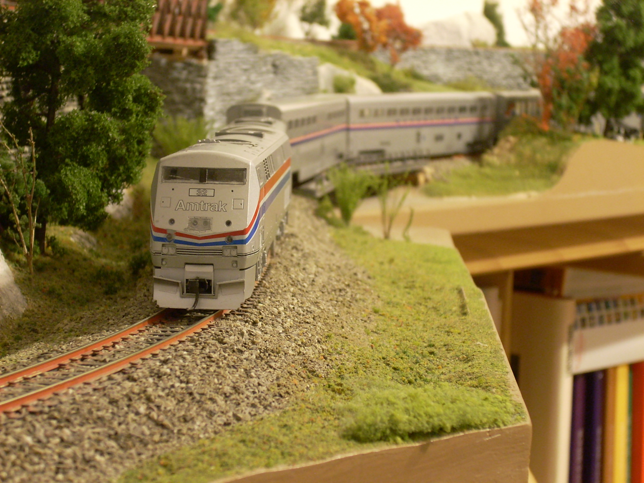

tourne-en-rond, en forme L aplati,
echellle HO 2 rails, analogique
1 seul train qui roule à la fois, donc pas du tout besoin de digital
sur la partie visible:
2 simples voies dans la nature,
voie normale en bas
voie métrique en haut
et sur la partie arrière, accessible après démontage partiel de la partie haute,
1 gare cachééé 4 voies en bas
1 gare cachée 2 voies en haut
sur 6 modules, démontables mais pas du tout empilables
d'a peu près chacun lxpxh [mm] : 1800 x 600 x 200
gros collage de bois, contreplaqué de 4 [mm] à peu prêt partout et profilés rectangulaires ou en L
sauf contreplaqué de 12, pour le report d'efforts ponctuels sur l'ensemble du support du module
mal autoporteurs: dessous il y avait des gros profilés de soutien entre les murs et la bibliotheque.
guidage par les profilés extérieurs, avec des cotés male-femelle.
électricité: analogue et commande du sens et de s gares cachées par un pupitre manuel
puissance donnée par des transfos märklin, mais après, dans la boite, la 1ere chose qui suivait était les volées de redresseurs renforcés 4 [A]
transmission entre module par des connecteurs sub D:
2x 25 poles entre les modules 2 et 3,
1x 25 poles partout ailleurs
décoration
gros collage de plusieurs couches de polystyrene expansé , puis rabottage au cutter pour donner le relief
peinture dispersion mélangée avec colle à bois, en brun couleur terre pour le sol
herbe avec plusieurs tailles et couleurs de flocage woodland scenic
buissons et arbres
arbres du commerce, des heki ?
tronc des arbres: légèremnt repeint à la dispersion blanche, juste pour supprimer l'aspect plastique
les racines d'origines étaient virés, je les trouvais moches.
ensuite je forais à la perceuse, le contre plaqué bois et/ou le polystyrene expansé,
pour coller directement les troncs dans le sol.
arbres en bricolage perso: le feuillage était du foliage woodland scenic,
étalée à la main puis collé à la bombe en spray,
par contre j'ai oublié le nom de la plante réelle qui servait pour le tronc et les branches.
murs de pierre et rocher en plaque heki dur.
supportaient d'êtrre légèrement repris en blanc à l'aérographe, pour casser l'uniformité et le gris, que je trouvais trop sombre
rocher volontairement collé de travers, pour casser l'horizontale
rails lima flexible, peint en rouille sur la tranche pour la voie normale
rails peco flexible et peint aussi, pour la voie métrique
ballast, ramassage et tri personnel, pas du tout du commerce.

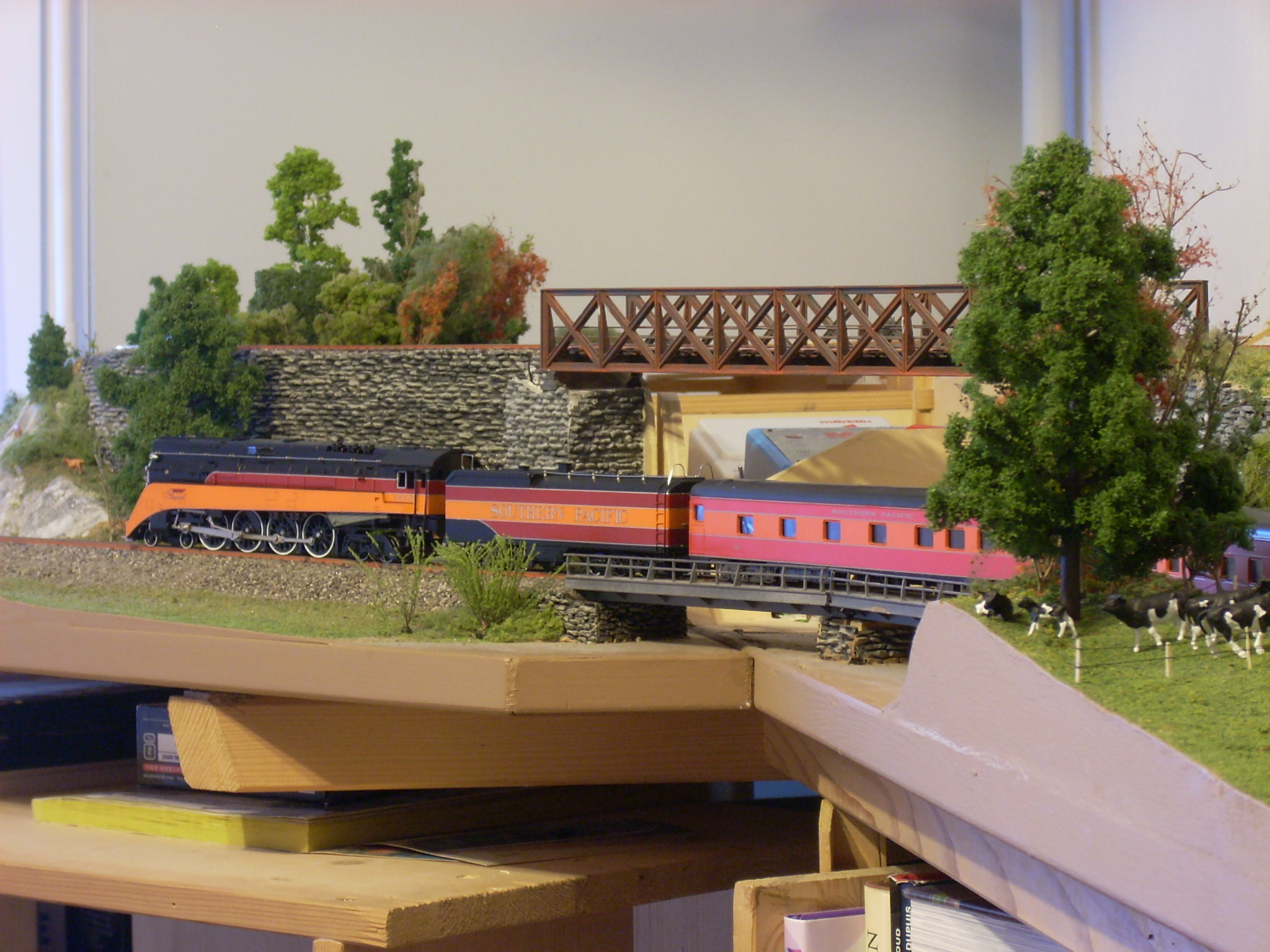

2 ponts démontables à cet endroit, ce n'était pas seulement pour faire joli,
c'était aussi la seulle façon propre pour faire les raccords de voie à 45 [°]
sur une triple jonction de modules.
pont du haut: 3x kibri collé, repeint vieilli, + 2 profilés cuivre en sommerfeld déclassé repliés à l'intérieur dessous, pour l'alimentation électrique
pont du bas: 2x kibri, pareil
vaches et chevres: certainemnt des preiser ?
enclos:
piquets en allumette retaillé par 4 ou 6, bout souffre viré et bout restant plutot raccourci
barbelé en fil dentaire noir
abruvoir en bois: bout ramassé et retaillé aussi

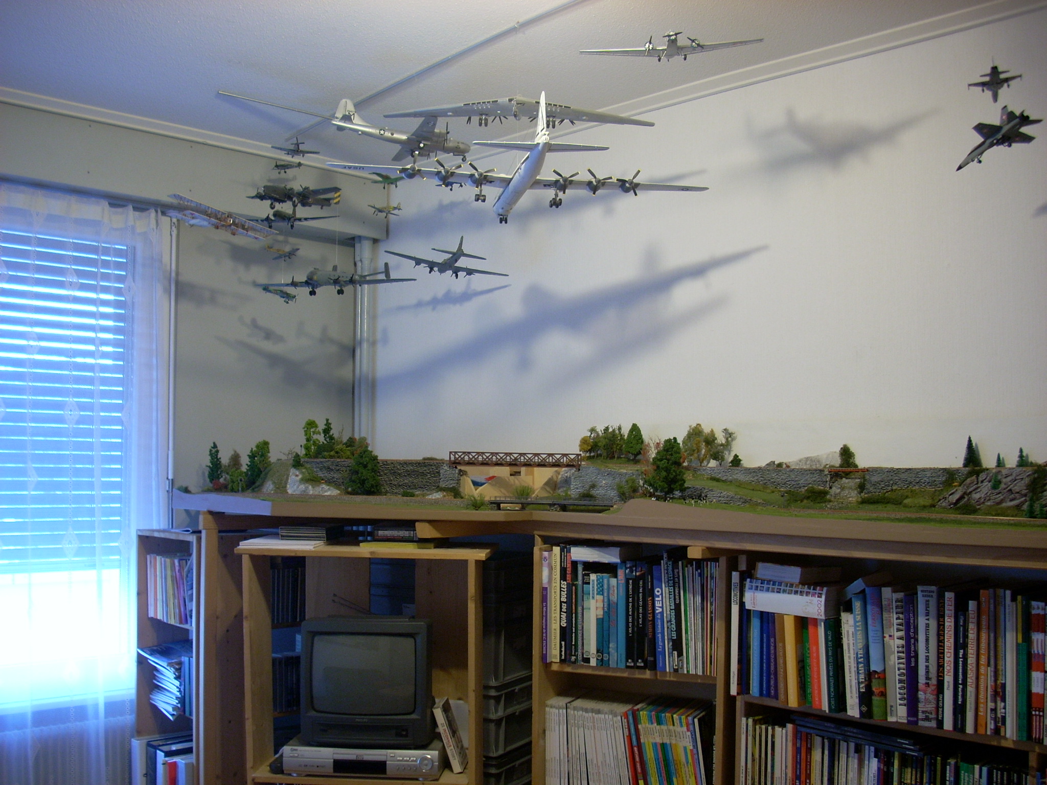

et une vue d'ensemble
Aïe aï aiïe.. le nombre de trucs disparus sur cette photo

ah wouais, avè les volatiles motorisés au plafond, genre "déco totale" :applause: :cool:

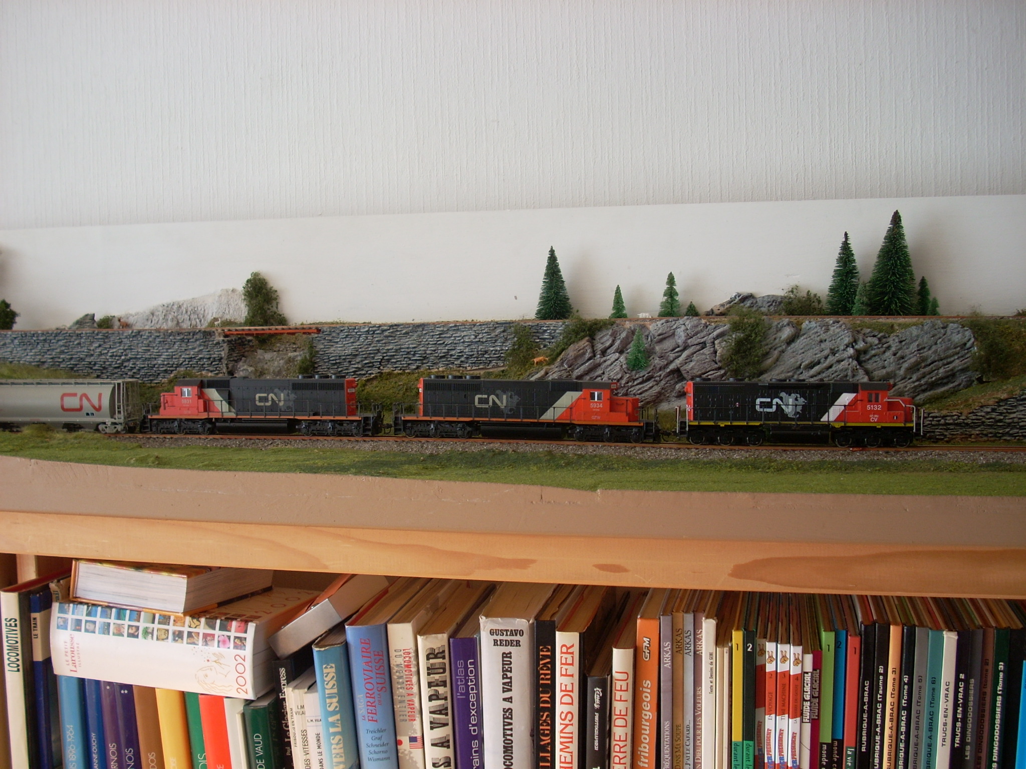

Sympas, les 3 bécanes du CN... :) Qu'est la loco de tête ? Une SD35 ? :)

sncb_nmbs a écrit:les volatiles motorisés au plafond
les nids à poussière ? mais chut il ne faut pas le dire...

domi a écrit:la loco de tête ? Une SD35 ?
tout à fait, sd35 mehano, telle qu'ils l'avaient pondu avec le logo aux moments des accords de l'ALENA.
roulait très bien une fois remis les 2 bogies en suspension 3 points.
les attelages boucle d'origine avaient aussi été charcutés au profit de support et attelage américains kadee.
