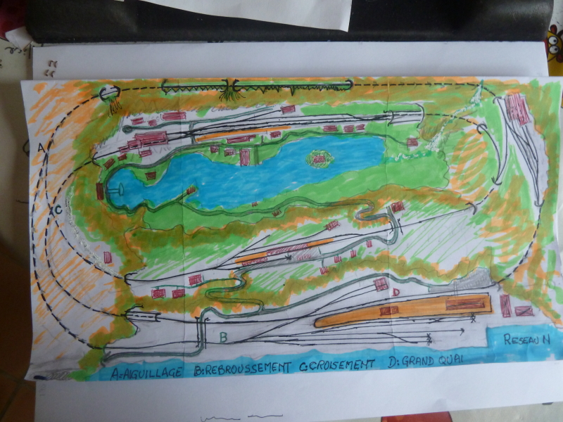

comme vous avez pu le voir dans ma présentation je voudrais faire un réseau d'inspiration norvégienne en N puisqu'en HO ça ne tiendra pas chez moi , et encore ce n'est pas la moitié de ce que je rêve .
Je ne rêve pas..............je fantasme , c'est pire ;
En N il n'y a aucun matériel qui soit norvégien , il va donc falloir tricher . Mais seul Bogie Wogie le verra :lol:

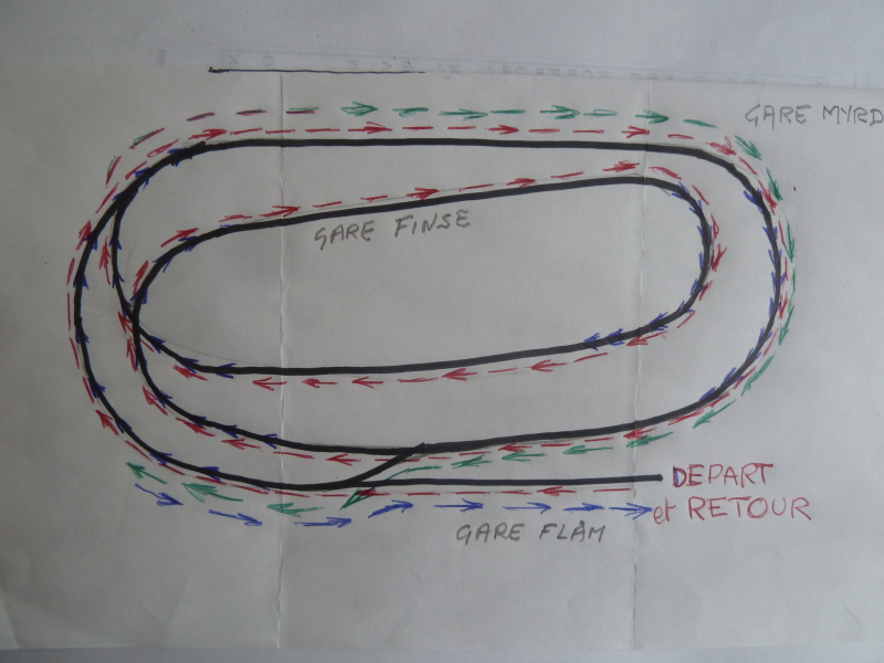

je mets deux photos du projet , sur l'une on voit le projet réalisé en DAO manuelle , en couleurs , sur l'autre on voit le cheminement en boucle. Il n'y aura que trois aiguilles électrique tous les autres étant manuels et un croisement.
Il y aura beaucoup de pentes , le plus douces possibles , la voie la plus haute ( limite supérieure du dessin étant aux environs de 6cm . Je ne sais pas où j'ai lu que les locos en N tiraient fort et grimpaient bien .
je sens que je vais changer des choses suite à vos avis et conseils .

Tracé sympathique....Attention aux rampes et au rayon des courbes facteurs d'absorption de la force de traction. Cela dépend du type de train prévu. 3 cm par mètre est un maximum pour des trains courts, donc pour dégager un gabarit de 10 cm il faut une longueur de 3,3 m. J'ai prévu un gabarit de 8 cm pour mon réseau (HO)avec des rampes de 2 cm par m, ce qui est juste pour la traction autonome. La charge est réduite de 40% par rapport au profil en palier, mais évidemment, mes rames sont assez longues: 9/10 pièces pour les voyageurs et 24 wagons pour les trains de marchandise. Au delà c'est la double traction ou l'UM.
Pour dégager 200 mm entre mes deux plateaux, mes hélicoïdales font 12m de développé environ en courbe de 610/670 mm

merci de ta réponse , je pense que tu parles de Ho ( 10cm )
je serais en N ( 3cm ) de hauteur

bon ! après maintes et maintes variantes j'ai décidé de faire un circuit sur une porte coupée en deux , on voit le pli sur le croquis indiquant le milieu . Ce ne sera coupé que le jour ou le réseau sortira de chez moi ce qui veut dire que je serais sorti les pieds devant avant et que je serais en train de sucer les pissenlits par la racine............... :o
Pas d'ossature en bois , que de la mousse extra dure ( isolant toiture ) avec les tunnels taillés dans la masse mais accessibles par l'extérieur .
Ne vous fiez pas au dessin qui est ainsi pour la clarté . Les courbes sont plus larges , environ 80 de diamètre
J'ai tout monté à blanc et tous rentre avec des courbes et des pentes raisonnables.
Tous les circuits électriques passeront dans des gaines noyées dans la mousse , les câbles pour les aiguillages et les éclairages sortiront dans des bâtiments proches de chaque appareil de voie et il y aura un furet en réserve dans chaque gaine pour passer des câbles supplémentaires en cas de besoins .
Le lac d'altitude qui est à droite sera amovible au cas où un déraillement se produirait dans le tunnel en spirale .
Le circuit vert est totalement indépendant du circuit orange ce qui veut dire qu'on pourra jouer à deux sur deux circuit sur un seul réseau . Un jour peut-être seront ils reliés....... Pour cela il faut que je maitrise le bidule .
