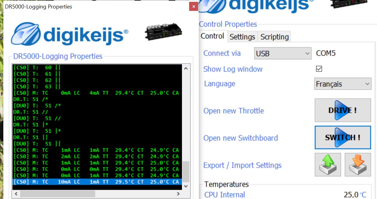

Dans l'appli de la DR5000, tu peux suivre les actions en cochant "Show Log window" dans la fenêtre "Control"
Sur la capture d'écran ci-dessous, tu trouves les commandes d'accessoires d'adresses 60 à 63, puis j'ai fait quelques ON/Off à l'adresse 51:
Je ne sais plus si c'est possible sous CDM-Rail, que j'avais juste essayé il y a plusieurs années, d'imposer une petite tempo entre deux commandes d'aiguillages ou autres, du genre 100 ms.

il y a t'il moyen d'enregistrer ce listing dans un fichier ?
Merci beaucoup de vôtre aide.
