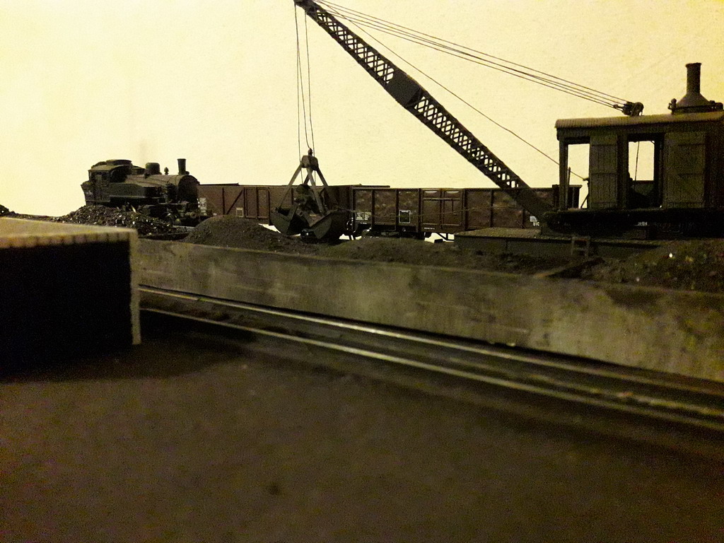

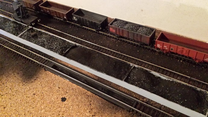

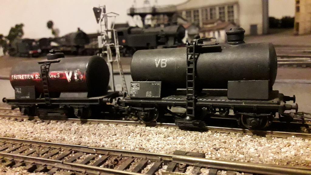

Je suis en analogique au code 100. Au prix des 900mm de voie flexible, l'utilisation de rails anciens diminuent la facture, car j'ai 150 m de voie et 40 aiguillages.
Les voies en laiton de ma gare cachée de mon réseau à deux niveaux sont régulièrement nettoyées avec un passage d'un wagon avec patin nettoyeur imbibé d'essence F. En fait une rame poussée avec une citerne POCHER muni d'un robinet pointeau pour le goutte à goutte accompagné d'un wagon nettoyeur Jouef avec patin sec.
J'ai une voie de service en acier que j'ai laissés montée sur des fosses de visites. Un petit coup de papier de verre grain 600 fait l'affaire de temps en temps.

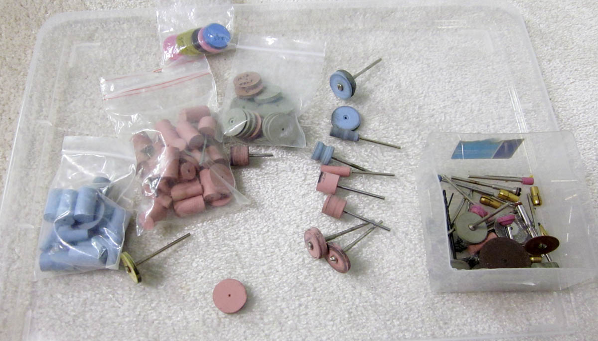

Les roues preneuses de courant sont nettoyées avec un disque en silicone utilisé par les bijoutiers monté sur mini perceuse .

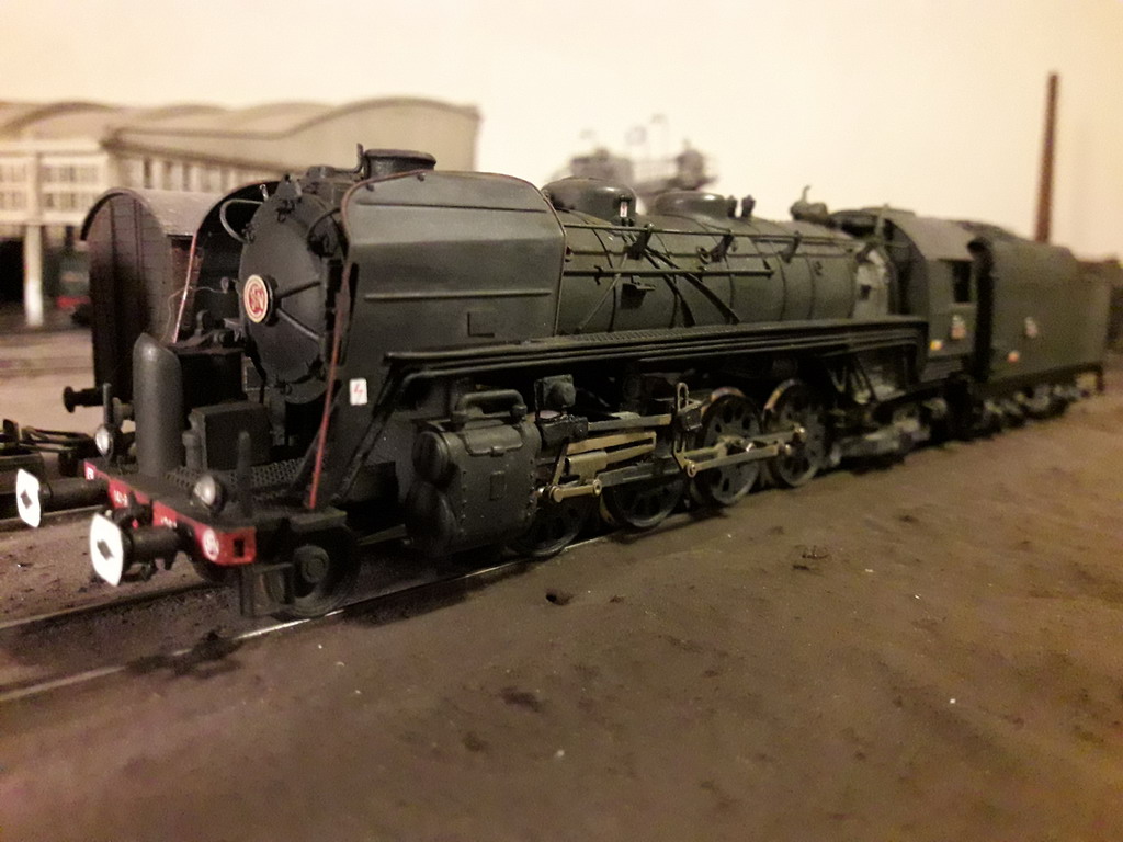

La 141 R Jouef Champagnole a son tender moteur et ne pose pas de problème.

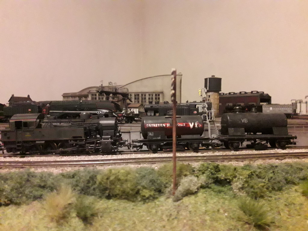

On peut tout faire avec Jouef pour un prix modique:
Avant:
Après:
Christou231
