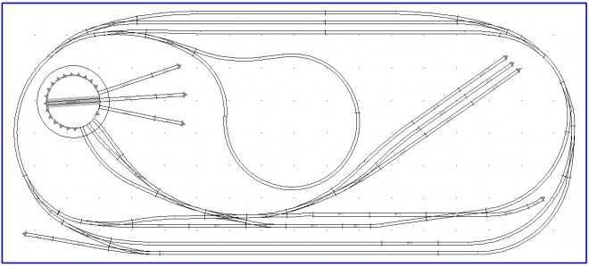

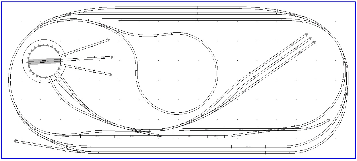

Bonjour a tous,
J'ai un projet en N car peu de place, du matériel qu'il me reste de mon précédent réseau fil y a 25ans (rails PECO 80 et du matériel roulant en partie converti en DCC)
Malheureusement j'ai pas mal de contrainte faute de place.
Voici la liste :
1. impossible de faire un étage,
2. Planche de 180x80 maxi
3. Je voulais réutiliser le plus possible mes rails flexibles et les aiguilles. Mais j'ai pas mal d'aiguillages courbes grand diamètre genre 450mm... Dur a placer sur une petite planche...
Du coup ce sera un réseau pour faire tourner mes rames, me familiariser avec le Dcc, les cantons, la retrosignalisation, et une boucle de retournement entre autres avant de pouvoir passer sur un vrai projet plus réaliste.
J'ai imaginé le réseau suivant. Je ne vois pas comment faire autrement qu'un oval.
Si vous avez des commentaires je suis preneur.
Autre petite question, j'ai une centrale roco DCC noire avec un locomouse 2, la petite avec un affichage 3 caractères. On peut la connecter à une z21 ou une dr5000 ?
Merci d'avance, ça me fait étrange de repartir dans le modélisme ferroviaire mais j'ai hâte de faire mon premier tour de réseau !

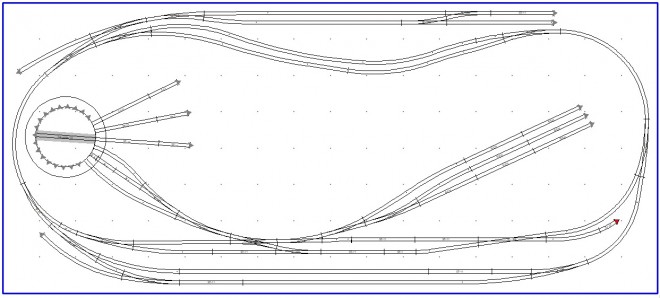

Bon, je fais mes propres réponses.
Je trouvais la boucle de retournement ridicule alors je l'ai supprimé. Je la testerai séparément. Du coup la gare cachée qui sera visible faute de décors s'est transformée en gare. ça fait encore jouet mais faute de cachette je ne trouve pas mieux pour le moment.
