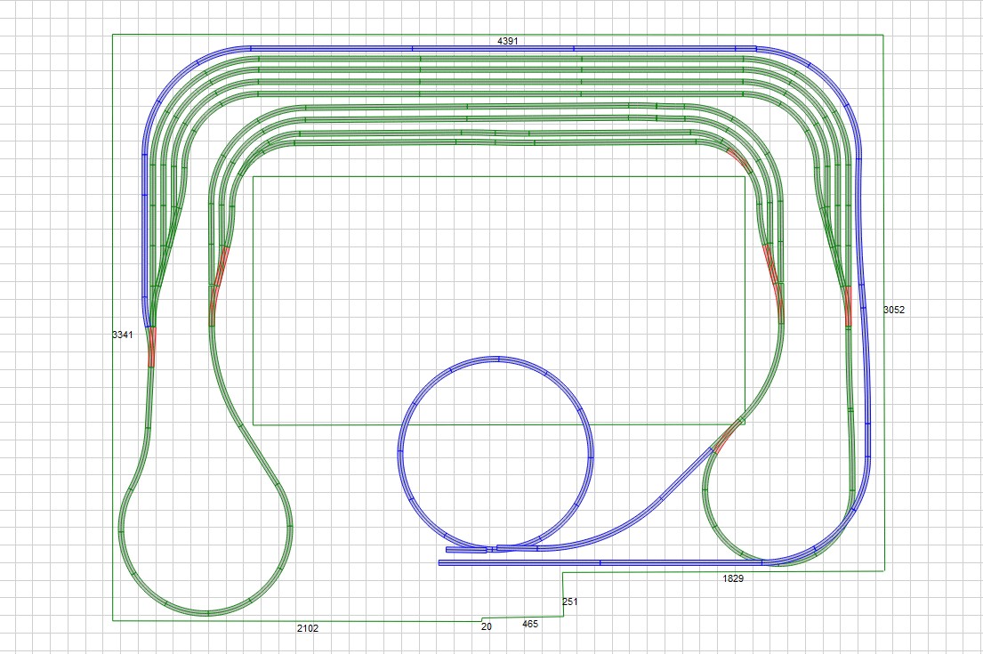

Le réseau est baptisé "Montagne Bourbonnaise" uniquement parce que c'est mon pays ... je n'ai aucunement cherché à reproduire qq chose d'existant !
Depuis 50 ans, je n'ai plus posé de rails ... D'ailleurs, pour l'instant je n'en ai tjrs pas posé !!! je n'en suis qu'au stade du dessin !
Le réseau sera du type "tour de pièce" L'emplacement disponible fait 439 cm X 305 cm à droite et 334 cm à gauche. En bas du plan (cote 210 cm) j'ai un 1 m de libre : couloir
HO PECO code 100 car ~20 vieux wagons Jouef des années 70 DCC avec centrale DR5000 et le tout géré probablement par Train controller sylver
Etant débutant, je ne vais pas m'amuser à panacher ! toute la partie digitale sera du DIGIKEIJS
Aiguillages Electrofrog polarisés
J'utilise RAILY 4 pour les plans Quadrillage de 50 cm sur le plan
3 niveaux : une gare cachée + un niveau principal + 1 partie "montagne avec une petite gare "terminus"
le niveau gare cachée sera à 82 /85 cm du sol (histoire de pouvoir ranger des choses dessous)
Niveau gare cachée (en vert sur le plan) : Les rails seront posées entre 0 cm et 80 cm des murs. Les 20 premiers cm seront consacrés à la rampe montante pour accéder au niveau principal (en bleu sur le plan), les 60 cm suivant seront pour la partie gare cachée
La hauteur disponible entre les 2 niveaux sera de 18.30 cm (moins 10 mm de plateau sup + épaisseur des rails de la gare cachée) = ~17 cm ce qui sera "suffisant" pour aller travailler ... (A)
Comme la rampe sera au fond, tout le niveau vert (60 cm de profond) sera accessible facilement
La raquette de gauche à un rayon de 505 mm. Celle de droite 438 mm
Partie stockage des trains :j'ai réfléchi à la longueur maxi de mes trains 200 cm donc c'est Ok pour en stocker 8
Les 6 aiguillages de droite sont des SLE96 les 6 de gauche des SLE95
Une rampe hélicoïdale, avec 2 tours, permettra de descendre du niveau principal au niveau gare cachée. rayon 438 mm
(A) La hauteur entre les 2 niveaux sera donné par cette rampe si R = 438 mm = circonférence de 275 cm
si 2 tours = 550 cm donc à 3 % = 16.5 cm de hauteur
Si on rajoute ~60 cm de rampe (partie entre hélicoïde et l'aiguillage) = 1.8 cm de + donc la hauteur disponible entre les 2 plateaux serait de 16.5 + 1.8 - 1 de plateau = 17.30 cm
Calculs à valider avec le fournisseur de la rampe ! sachant que cette rampe ne servira qu'en descente : "ça descend toujours !!!!"
Ce niveau gare cachée sera pour moi une découverte, un apprentissage ! pose des rails, câblage, gestion des cantons etc ...donc :
* je conserve un passage de 60/70 cm entre la raquette de gauche et la rampe hélicoïdale , histoire d'accéder rapidement au milieu du réseau (sur le niveau principal il y aura un pont amovible : vrai "tour de pièce)
* le réseau est bouclé histoire d'apprendre à faire tourner les trains avec train controller !
qq remarques/ questions :
* sur le plan, histoire de bien les mettre // j'ai utilisé des rails droits, lors de la pose je verrai ce qui est le plus facile à utiliser : des éléments standards ou de la voie flexible ...
idem pour les raquettes ... sur le plan c'était plus pratique de prendre des éléments courbes standards
* Pour les 16 courbes de la partie gare j'ai utilisé la fonction autoflex de raily 4 , lors de la pose j'essaierai (!) de faire qq chose de plus harmonieux ...
* les trains circuleront toujours dans le même sens : merci de m'éclairer sur les cantons, zones d'arrêt etc ... si j'ai bien compris il faut que je saucissonne mon réseau en x cantons de 200 cm + 20 cm de zone d'arrêt
Le niveau principal reste à dessiner ! là aussi les 20 centimètres, le long des murs, servira aux décors
Voilà, vous savez tout !
Merci d'avance pour vos conseils, remarques etc ....

GARMIN2001 a écrit:...sachant que cette rampe ne servira qu'en descente : "ça descend toujours !!!!"...
Quelques remarques en vrac :
- 3% avec un "petit" rayon de 438 ça fait peut-être un peu beaucoup
- Tout ce qui se descend se remonte. Quel pourcentage auras-tu pour la remontée ?
- Penses-tu accéder facilement aux coins depuis le centre en cas de besoin d'intervention (déraillement, nettoyage, loco arrêtée intempestivement ? Sur le plan ça semble loin sans avoir des bras de géant.
Bon courage ;)

Messagepar GARMIN2001
05 Nov 2021, 22:37
Bonsoir
J'ai déjà des modifications !
D'abord je viens de le redessiner avec des rails ROCO !
la rampe hélicoïdale est beaucoup plus importante r= 542 mm
ma rampe pour monter est identique, je suis à ~2.8 %
longueur des bras : là je n'y peux pas grand chose ! ils doivent être assez grands car je mesure 1.86 !!!

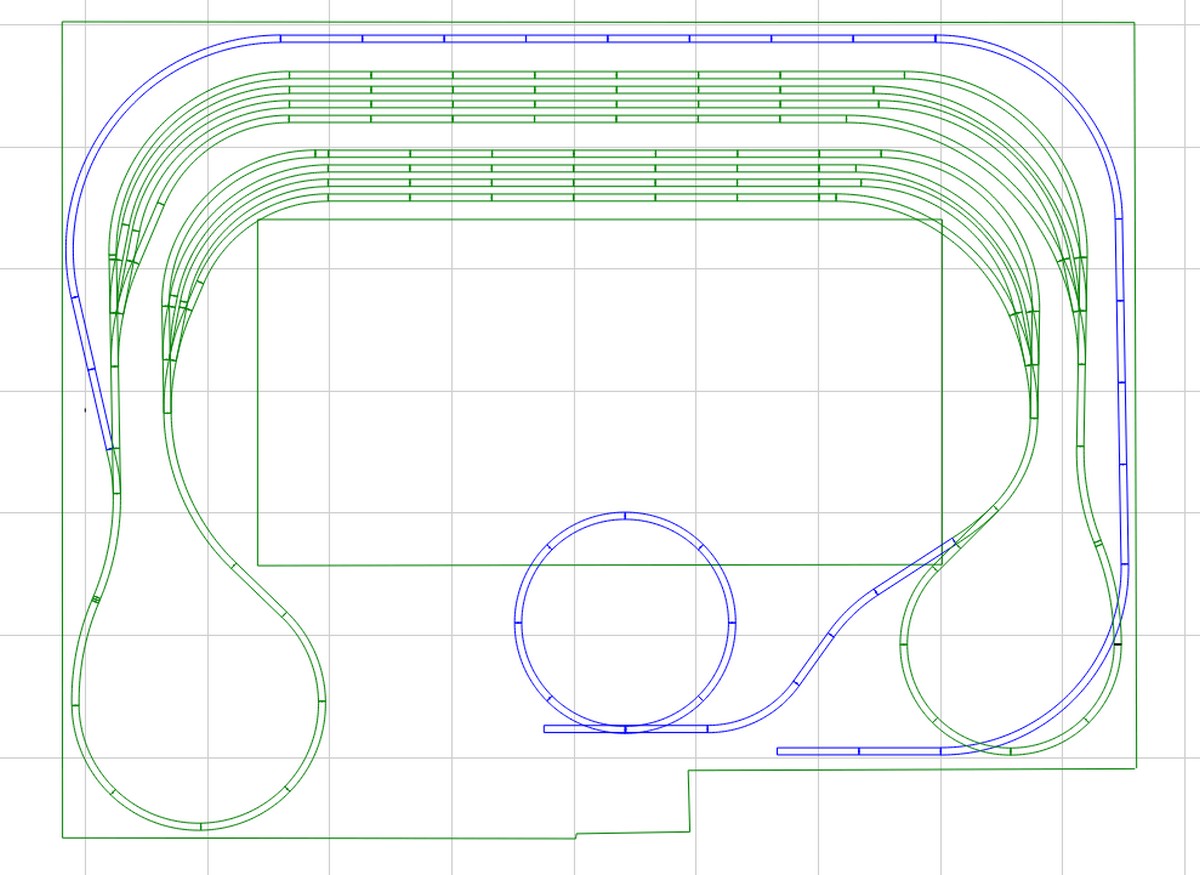

05 Nov 2021, 22:42
suite
lors de construction, si je vois que la partie du fond n'est pas trop accessible, je réduira le nb de voies de la gare cachée à 7 voir à 6 ...
voici le plan avec du ROCO

Messagepar Nonodudu76
05 Nov 2021, 22:50
généralement la distance maxi confortable est 80 cm.
C'est généralement dans les coins que la distance est la plus grande.
Nono :dodo: :debout: :coucou:

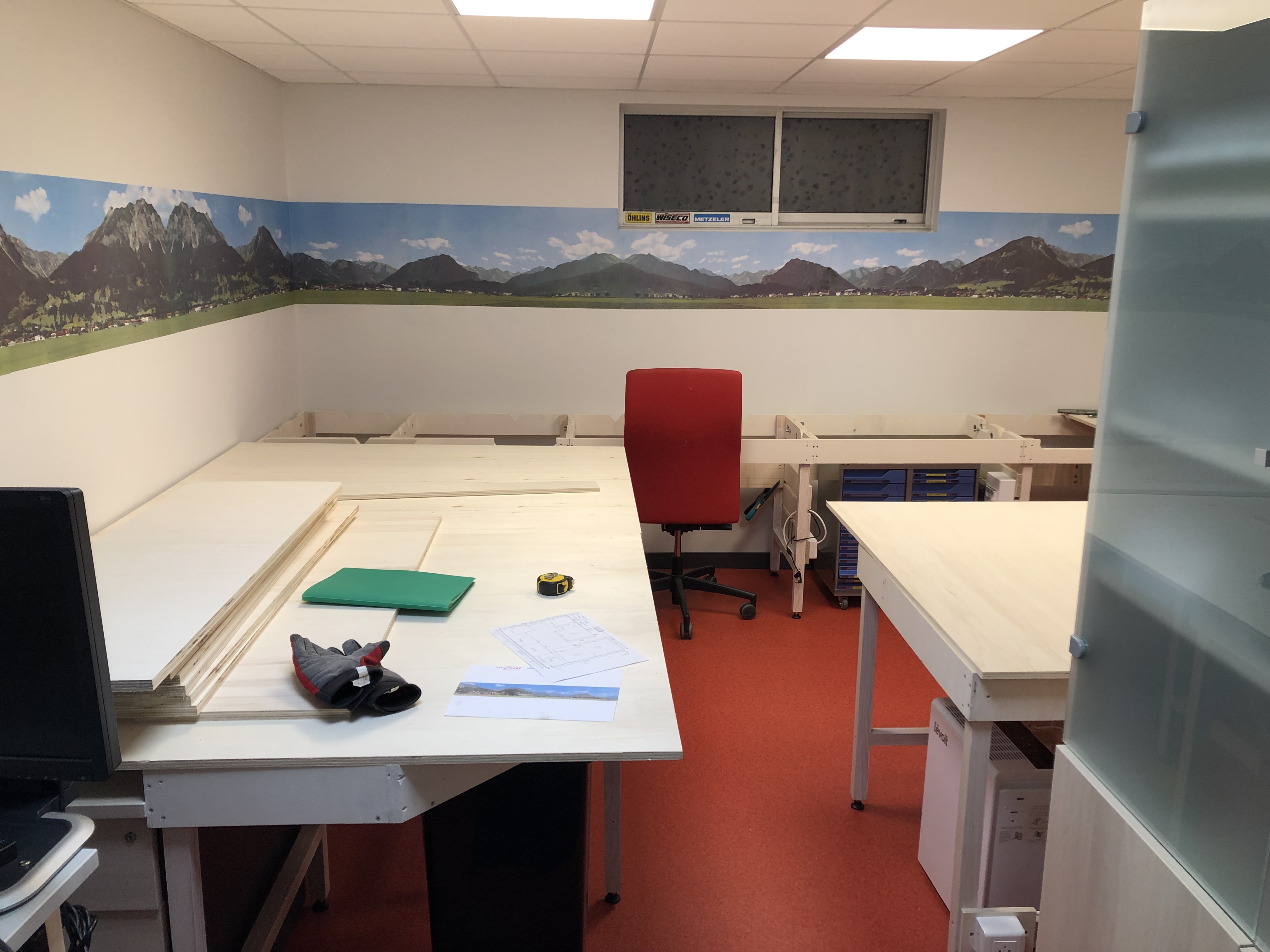

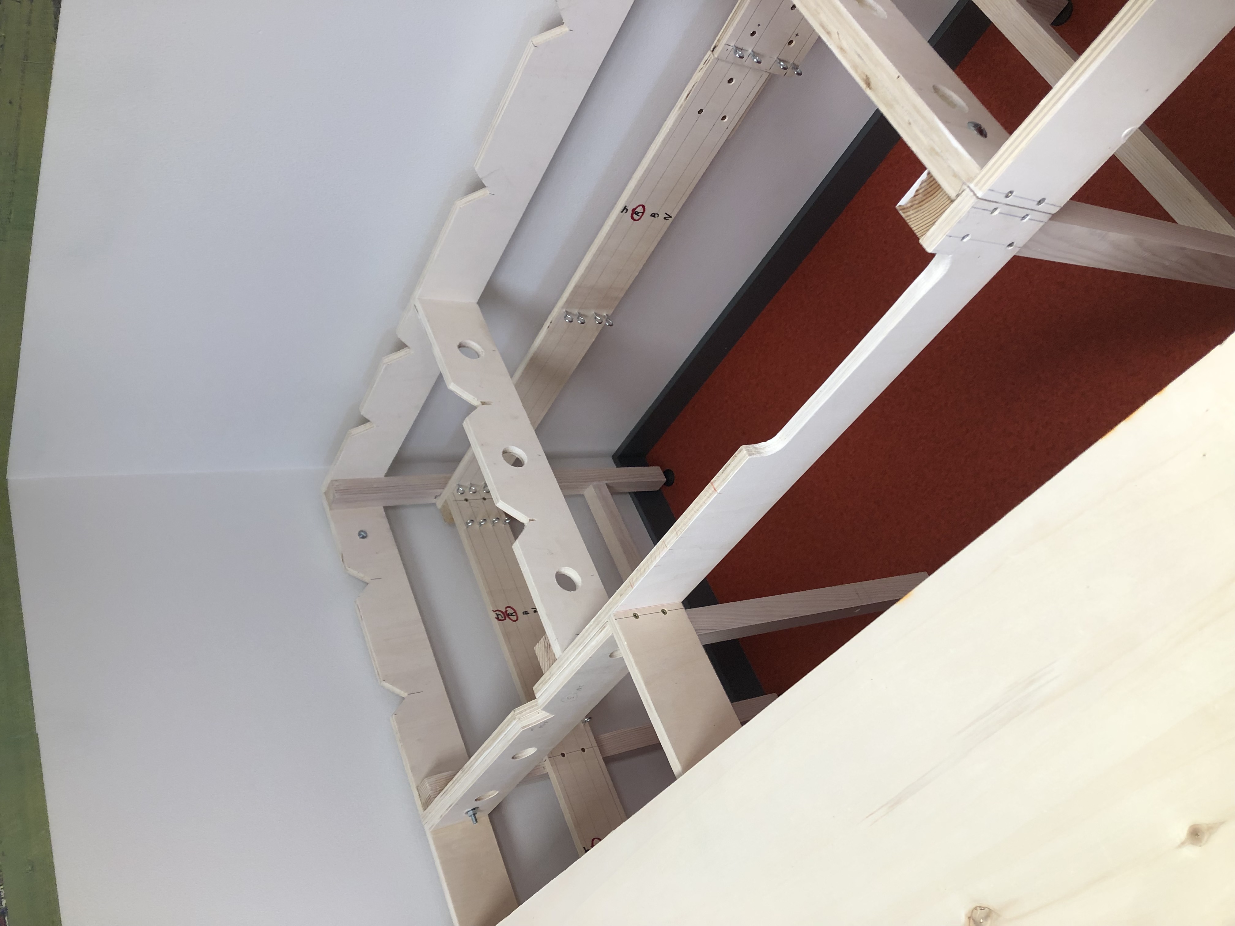

Re: MON PROJET "MONTAGNE BOURBONNAISE"
15 Aoû 2022, 11:32
j'ai construit toute la structure ...
GARMIN2001
Messages: 73
Enregistré le: 28 Déc 2020, 22:27
15 Aoû 2022, 11:34
pose des panneaux pour le niveau gare cachée
GARMIN2001
Messages: 73

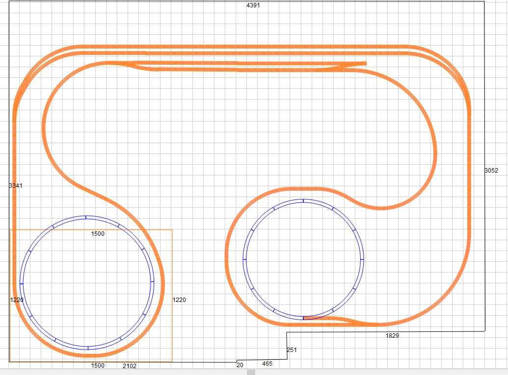

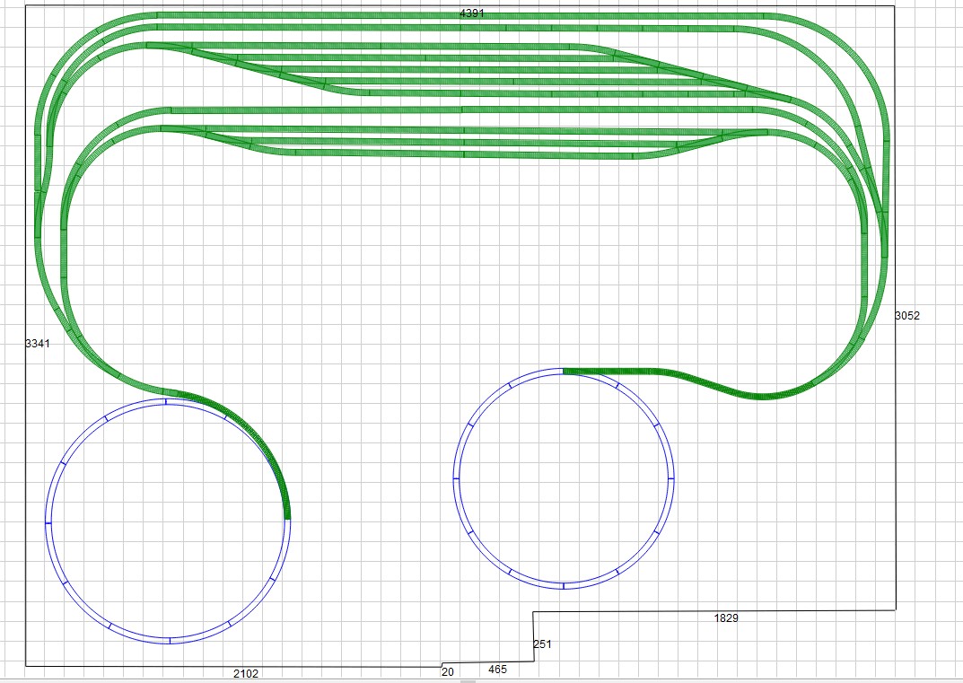

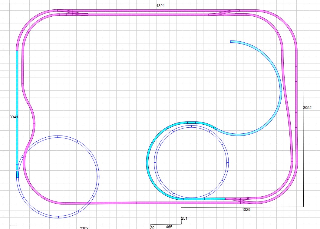

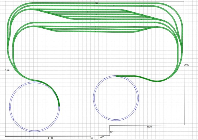

15 Aoû 2022, 11:44
// aux travaux, j'ai peaufiner mon plan ...
les niveaux 1 et 2 seront améliorés (moins rectilignes ...) à la construction ...
Niveau GARE CACHEE
Niveau 1
Niveau 2
les trains sortent de la gare cachée par l'hélicoïde de gauche, ils montent encore un peu avec la rampe bleu clair pour arriver au niveau 2 en violet; où ils peuvent faire le tour de la pièce via un viaduc amovible qui sera entre les 2 hélicoïdes. Ils peuvent aussi descendre au niveau 1 avec la rampe bleu clair à droite = ils arrivent en gare !
Au niveau 1 en orange (la gare est à améliorer !) ils peuvent tourner en rond (!) autour de la pièce ou prendre l'hélicoïde de droite pour retourner en gare cachée !
je n'ai pas encore défini les ponts, tunnels pour les niveaux 1 et 2 !!!
