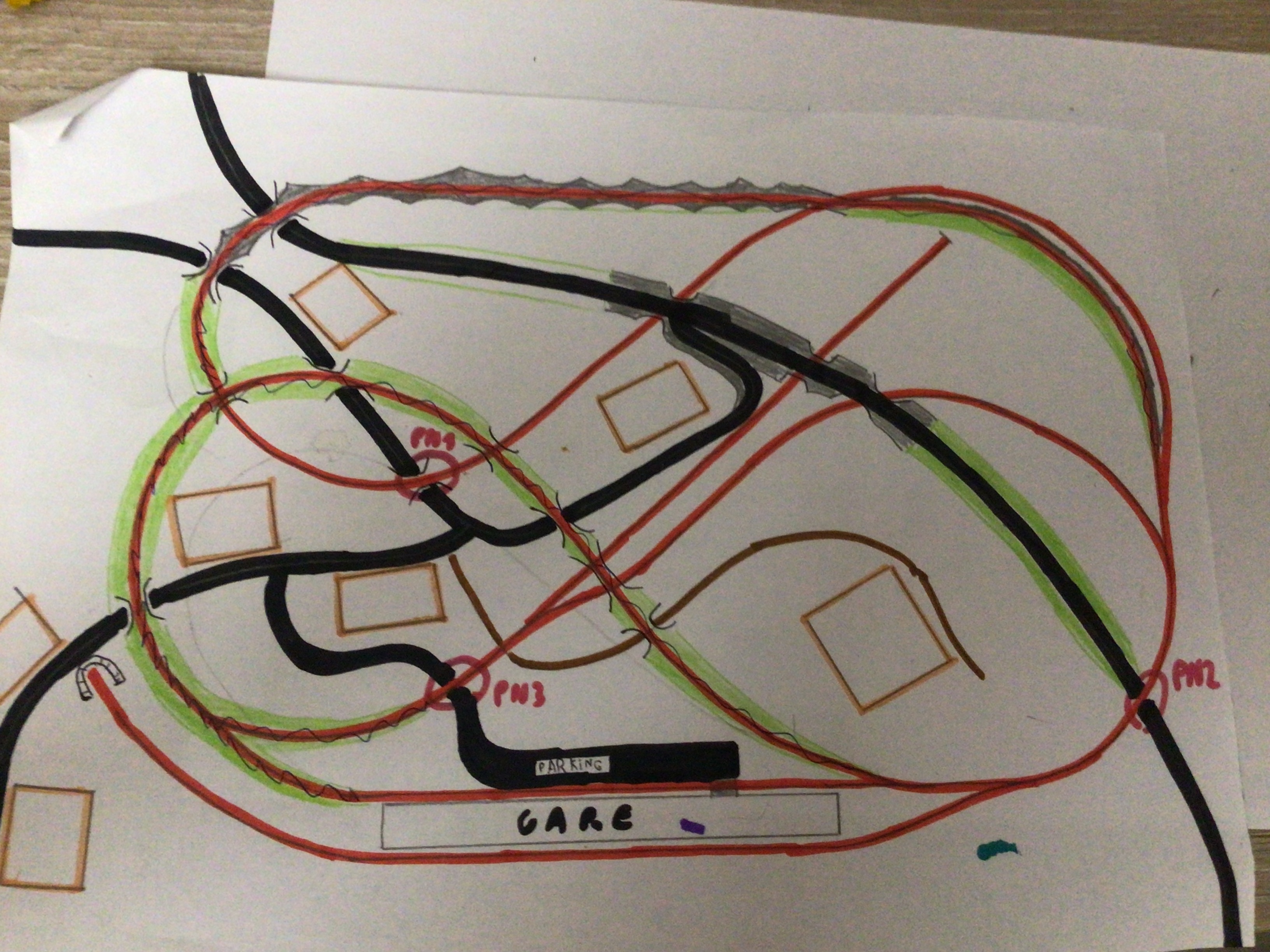

Bonjour. Étant débutant, je voudrais me lancer dans une maquette comme celle-ci. Un Tgv circulera dessus. Les trais rouge représente les rails, et les trais rouge avec une sorte de gribouillis dessus représente une montée/descente. Le tunel en bas a gauche mènera vers un gare caché mais pour l’instant il y aura un heurtoir. Pensez vous que pour une personne débutante comme moi n’ayant jammais fait de modélisme ferroviaire ni de modélisme tout court, pourait me lancer dans cette maquette ? C’est un premier dessin bien sur, des modifications seront a prévoir ;-)

Apparemment, c'est un projet déjà bien réfléchi. Bravo!
Juste une remarque: le TGV n'est peut être pas le bon choix en fonction de la place dont tu disposes.

et bienvenue sur le forum. Cela fait plaisir de voir des jeunes s'intéresser au modélisme ferroviaire.
Quelle serait la taille de ton réseau ? Il sera en H0 ?
Deux choses importantes pour le tracé d'un réseau sont les rayons de courbure et les pentes des rampes.
Si on peut lire des rayons possibles de 360 mm pour beaucoup de matériels, je conseille un minimum de 500 mm.
Pour les rampes, 2 à 2,5 % est un maximum.
Je crains que ton projet actuel ne respecte pas ces critères. Toutefois, on peut réaliser une réseau intéressant de taille limitée, par exemple un dépôt ou des dessertes de zone industrielle avec beaucoup de manoeuvres, tout en gardant une boucle et une gare cachée.
Même avis que Gilles pour le TGV. Un TGV qui tourne en rond sur une petite surface n'est pas esthétique et on se lasse très vite. D'ailleurs, que ce soit sur des réseaux particuliers ou de club, on ne rencontre que très rarement des TGV, sauf sur de très grands réseaux.
Par contre, on ne se lasse pas de manoeuvres d'un locotracteur refoulant à basse vitesse une rame de céréaliers (ou autres) vers un embranchement particulier, qui a été acheminée en ligne par une loco plus puissante.

En plus de ce qui a été écrit, une petit chose à prendre en compte est la possibilité de tourner autour du réseau ou pas.
S'il est contre un mur, il est conseillé de ne pas dépasser 80 cm entre l'opérateur et la partie la plus éloignée du réseau pour intervenir sur le décor ou les circulations (pannes, déraillements, ...).
Même si on a hâte de voir un premier train rouler, il est important de bien finaliser les plans avant de se lancer dans la construction. S'il est facile de donner un coup de gomme sur du papier, il est beaucoup plus difficile de modifier un tracé lorsque les rails sont fixés.
Il est aussi bien d'investir quelques euros dans un logiciel de conception qui te permettra de dessiner facilement et de manière réaliste le futur réseau. Il te permettra de position des rails et aiguillages (entre-autres) et de t'afficher les rayons de courbure et le déclivités.
Personnellement j'utilise Anyrail, mais il en existe d'autres comme par exemple Raily 4, CDM Rail (gratuit), ...
Autre aspect à prendre en compte est le mode de fonctionnement utilisé : analogique ou numérique.
De ça va dépendre un éventuel découpage de cantons qu'il est préférable de déterminer avant la construction pour savoir où couper les rails et comment les raccorder.
Bonne amusement
Nono :dodo: :debout: :coucou:

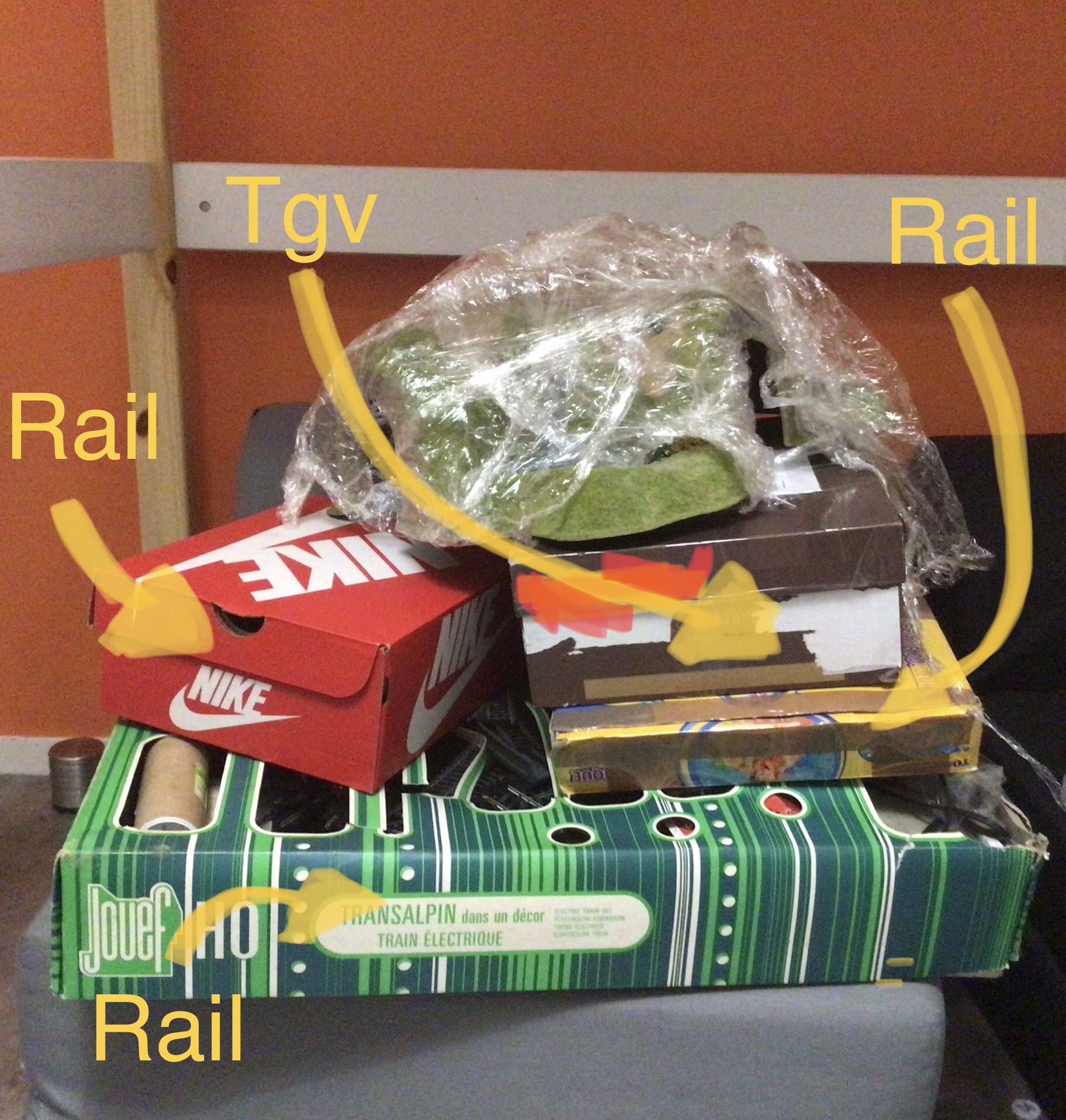

Comme vous pouvez le voir ci dessous, j’ai fait l’achat sur leboncoin d’une multitude de rail et du tgv il y a une semaine. J’ai pris tout ca car je n’aime pas su tout me restreindre en faisant juste un cercle, j’aime bien quand il y en a de partout. Et pour info, j’ai découvert le modélisme ferroviaire il y a meme pas un mois. Je suis tombé dessus en cherchant sur leboncoin le prix que valait un train lego car je voulais vendre le mien :shock:

Il va déjà falloir voir et lister tes rails : attention, de bon rails font de beaux réseaux ;-)
