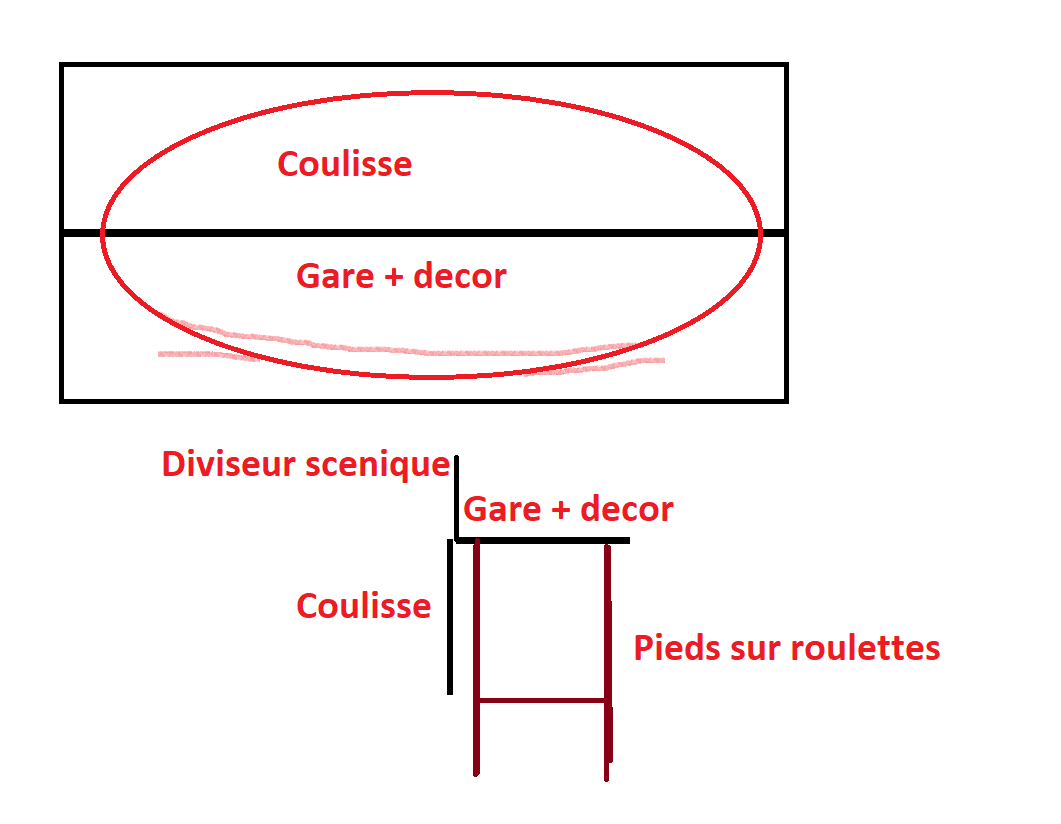

Messagepar Bruno
26 Déc 2021, 11:08
Ne pourrais-tu pas utiliser 2 portes:
- 1 qui contient le décor
- 1 qui sert de retour/coulisse sans décor mais qui se replie perpendiculairement le long du réseau quand tu ne l'utilises pas. Tu la redresses lors des séances de jeu après avoir déplacé le réseau de 80cm depuis le mur
(La coulisse peut évidemment faire moins de 80cm de large: 1/2 porte, soit 120cm suffit pour un rayon correct)
Dessin vite fait:
A+,
Bruno
