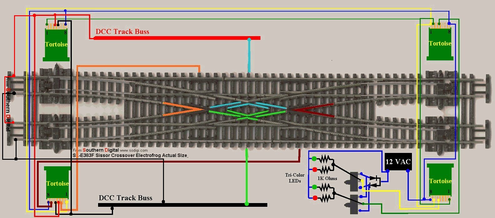

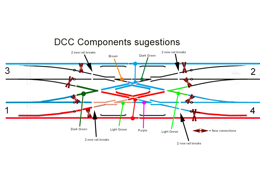

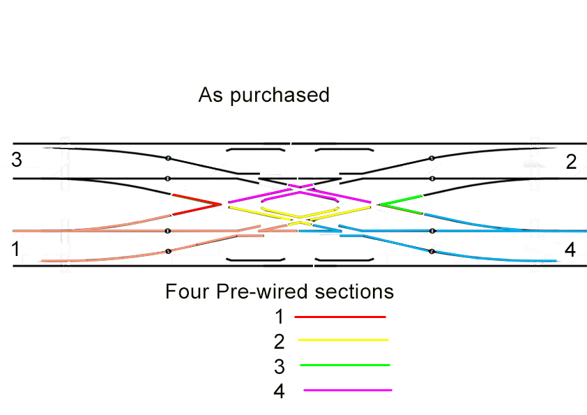

J'ai trouvé ça:
et ça:
https://gare-alesia.fr/demarrage-du-module-2/
Jean-Paul
Jean-Paul
