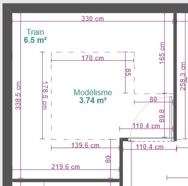

Cela fait plusieurs années que je réfléchi et ai l'envie de me faire un beau réseau HO. Ayant déjà pratiqué il y a une 20aine d'année, à l'age de 14ans, sur du 3 rails, je sais à quoi m'attendre. Aujourd'hui je repars de 0 car le matériel que j'avais était très basique et a été cédé depuis longtemps.
Ce réseau sera créé dans le sous sol de notre future maison dont sa construction devrait débuté sous peu. Je m'y prends grandement à l'avance mais il faut du temps pour bien concevoir et faire murir nos idées pour un réseau.
Actuellement j'ai la chance de pouvoir faire encore quelques petits ajustements au plan de la pièce qui sera dédiée.
Voici le plan actuel avec en pointillés tout autour de la pièce la zone dédiée au réseau:

Petite remarque :
0,80m de large cela mets le coin à un peu plus d'1,10m.
C'est beaucoup pour y accéder.
Nono :dodo: :debout: :coucou:

Bonjour.
space a écrit:Voici le plan actuel avec en pointillés tout autour de la pièce la zone dédiée au réseau:
Pour agrandir un peu l'espace dédié au circuit, il faut commencer par mettre une porte ouvrant vers l'extérieur de la pièce. Sur le plan, toute la partie balayée par la porte ouvrant à l'intérieur n'est pas utilisable pour le réseau.
Et petit bonus, si ça ne gêne pas dans le reste du sous-sol, il faudrait disposer la porte et son bout de mur à 45°, pas 90°.
Ca faciliterait, a priori, beaucoup l'implantation de ton pont pour boucler le réseau.
Pascal en R16

Messagepar space
15 Mai 2022, 19:20
Nonodudu76 a écrit:Bonjour
Petite remarque :
Très bonne remarque. J'ai pensé à 2 possibilités:
- élargir un peu le réseau et y intégrer des trappes d'accès. JE suis moyennement fan de cette solution car cela va réduire l'espace central qui me semble important pour apprécier travailler et admirer le réseau
- faire le réseau en module sur roulette avec des connecteurs débranchables 30 ou 50 broches à chaque jonction de module. Cela permettrait de déplacer des morceaux du réseau pour accéder à l'arrière et dans les angles
pascal en R16 a écrit:Bonjour.
Pascal en R16
J'avais pensé à l'ouverture de la porte. J'avais hésité sur le coup mais je vais le faire. Ça fera gagner un peu de place.
Concernant la porte à 45°, ce n'est malheureusement pas possible
space

Messagepar Nonodudu76
15 Mai 2022, 21:24
space a écrit:Très bonne remarque. J'ai pensé à 2 possibilités:
Il y a aussi la possibilité de ne faire amovibles que les coins sur lesquels il n'y aurait que du décor.
Juste quelques fils à connecter pour les éventuels éclairages, et surtout pas de problèmes d'alignement ou de raccordement de voies pas toujours facile à réaliser correctement. (en vert ci-dessous)
Albert Einstein

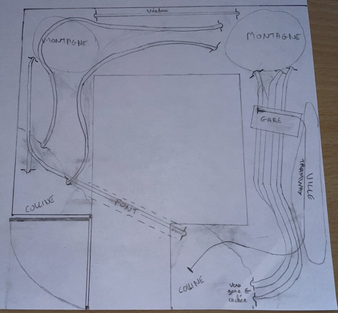

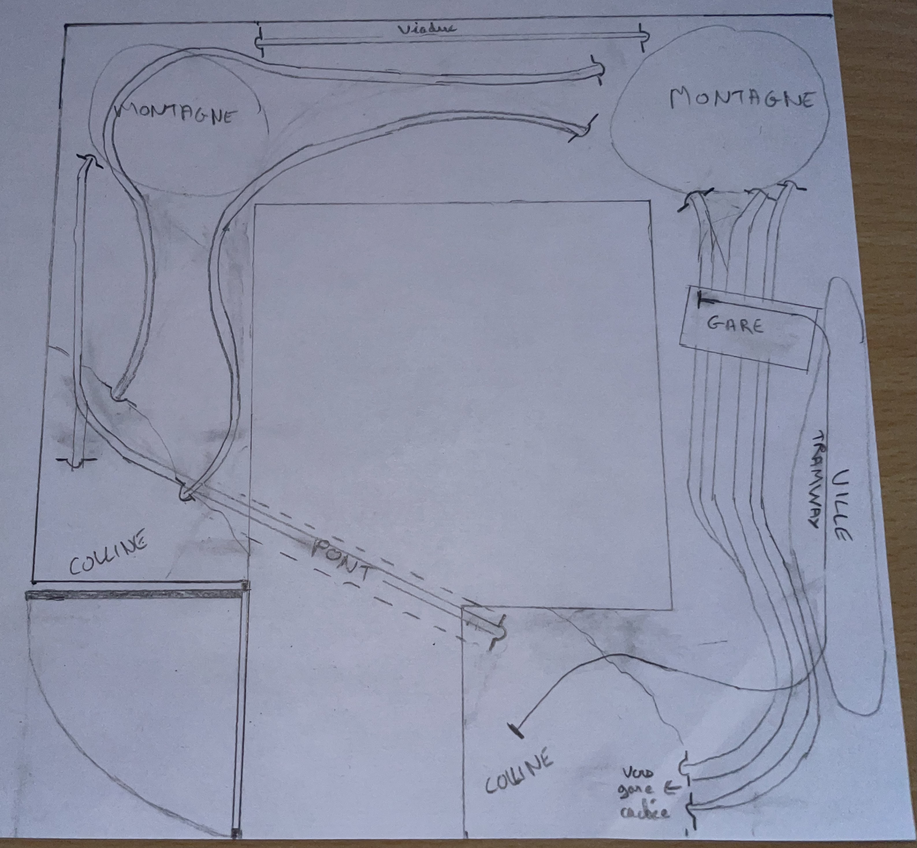

Messagepar space
19 Mai 2022, 07:22
J’ai mis sur papier mes premières idées. Qu’en pensez vous?
Cela ne représente que les parties visibles du réseau. Chaque trait représente une voie. Il y a donc 3 doubles voies.
A voir comment je les relie entre elle en partie cachée
Merci
19 Mai 2022, 10:13
Difficile de se rendre compte sans les cotes, mais à l'œil il semble qu'il y ait certaines courbes un peu serrées.
Ca mérite quelques euros dans un logiciel de CAO pour faire des simulations concrètes avec les vraies cotes. Cela te donnera les rayons de courbes.
Personnellement j'utilise Anyrail, mais il y en a d'autres.
Albert Einstein

Messagepar space
19 Mai 2022, 10:46
Merci pour ton retour
Les côtes sont sur le schéma du premier message du sujet. Pour résumer, 80cm de large tout le tour du réseau et environ 330cm pour les 2 longs côtés.
J'ai prévu d'investir dans anyrail suite au visionnage de différents comparatif de logiciel. Pour l'instant je cherche surtout a schématiser les voies qui seront visible et leurs positions approximatives.
Une fois sur informatique, le rayon de courbure sera corrigé. Compte utiliser au minimum un rayon de courbure de 600mm sur les parties visible. Je n'exclus d'incliner la gare dans l'autre sens pour adoucir la courbure des rails côté ville
space
Messages: 15
Enregistré le: 11 Mai 2022, 07:56
Re: Projet de réseau HO de Space
19 Mai 2022, 11:01
Je ne parlais pas des cotes globales du plateau, mais des cotes de la pose des voies.
600mm de courbes visibles c'est bien, mais attention de ne pas trop serrer les parties invisibles sous prétexte qu'elles le sont.
La problématique n'est pas seulement esthétique mais aussi, et surtout, technique. J'ai à un endroit une courbe de 420mm qui me pose soucis au niveau des attelages courts. Ne pouvant l'agrandir, j'oblige les trains à passer à vitesse réduite. C'est pas top, mais je ne peux mieux faire.
Albert Einstein
Nonodudu76
