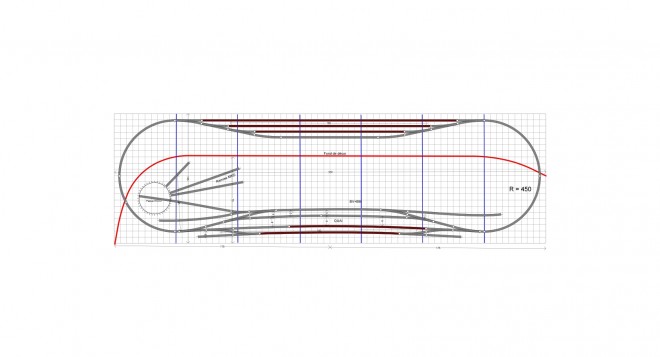

J'ai (dans la tête, et uniquement dans la tête pour le moment, faute de temps) comme projet de reproduire la gare de Lorient dans les années 70-80, époque ou le trafic était important, en particulier pour la partie fret.
Je me pose énormément de questions sur ce projet de réseau, mais je voudrais commencer par celle-ci:
J'ai dans l'idée de faire un réseau en ovale, avec possibilité de changer simplement la direction d'un train en coulisse, ou bien de lui faire regagner une voie de garage. J'avais tatonné sur papier pour essayer de trouver la bonne solution, et il n'y a pas si longtemps, bingo, je suis tombé sur le schéma idéal.
Le problème c'est que je n'arrive pas à le retrouver... Il s'agissait d'un article, soit dans une revue, soit sur un site Web, ou les différentes topologies de réseaux étaient proposées, en finissant par ce schéma qui m'intéresse.
Je précise donc le besoin: un train rentre en coulisses et peut continuer sa route et ressortir à l'autre bout, ou bien faire demi-tour, ou encore rejoindre une voie de garage. Bien entendu, en sortant d'une voie de garage, il doit aussi pouvoir partir dans l'une ou l'autre des directions.
Si quelqu'un a une idée, ou mieux, se rappelle avoir vu cet article ou un schéma équivalent.
Après, j'aurais d'autres questions, pour plus tard...
Merci à tous.

Ce que tu demandes ressemble beaucoup à une gare cachée.
Un peu comme ce projet.
Attention la gestion d'une telle gare cachée n'est pas toujours simple.

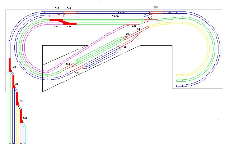

Messagepar patifr
13 Aoû 2022, 14:19
BURLINGTON a écrit:Bonjour patrif.
Merci Alain pour cette idée. Mais cette solution ne permet pas à un train de faire demi tour pour revenir par le même côté de la coulisse. La solution que j'avais vue, après l'avoir cherchée longtemps, permet de rentrer par un côté et ressortir par ce même côté (comme un train qui après avoir terminé son parcours repars en sens inverse) avec ou non un arrêt sur une voie de garage. Evidemmment, il doit pouvoir aussi ressortir par l'autre côté avec un arrêt éventuel au garage.

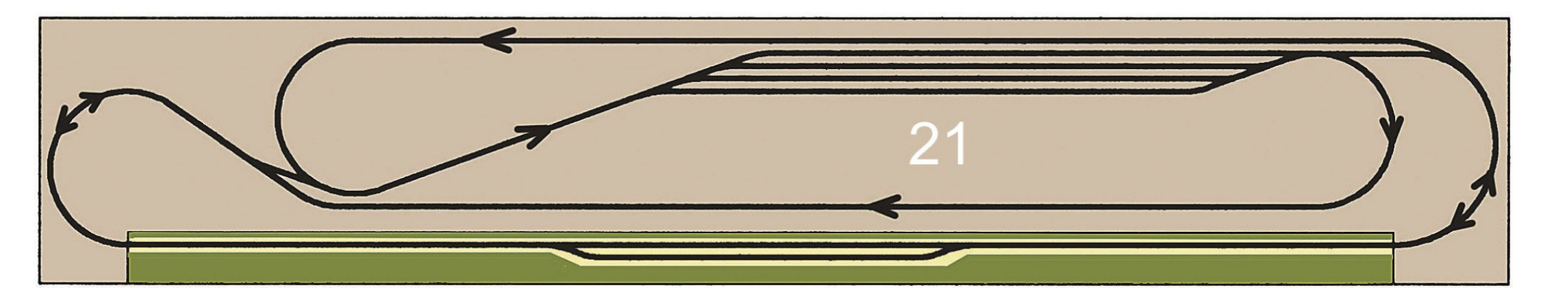

Messagepar F2020
13 Aoû 2022, 15:59
Bonjour ,
Voici une partie de l' extension de mon réseau gare cachée avec boucle de retournement ,cela peut donner une idée.
Cordialement.
Jean-Pierre

Trouvé!
Enfin, c'est ma femme qui l'a retrouvé: c'est un article sur le site de RMF que vous pouvez consulter à cette adresse:
https://www.rmf-magazine.com/2022/07/15/comment-realiser-les-coulisses-dun-reseau-de-train-miniature/
Voici le schéma en question:
Je vais essayer de reprendre ce principe mais sur un réseau avec double voie en gare (avant de rentrer dans la coulisse) en utilisant AnyRail, un excellent logiciel dont j'essaye d'apprendre tous les secrets.
Je vais aussi m'inspirer du schéma envoyé par Jean-Pierre (F2020) que je remercie au passage.
Après, je partagerais le résultat avec vous, et viendront les autres questions.
